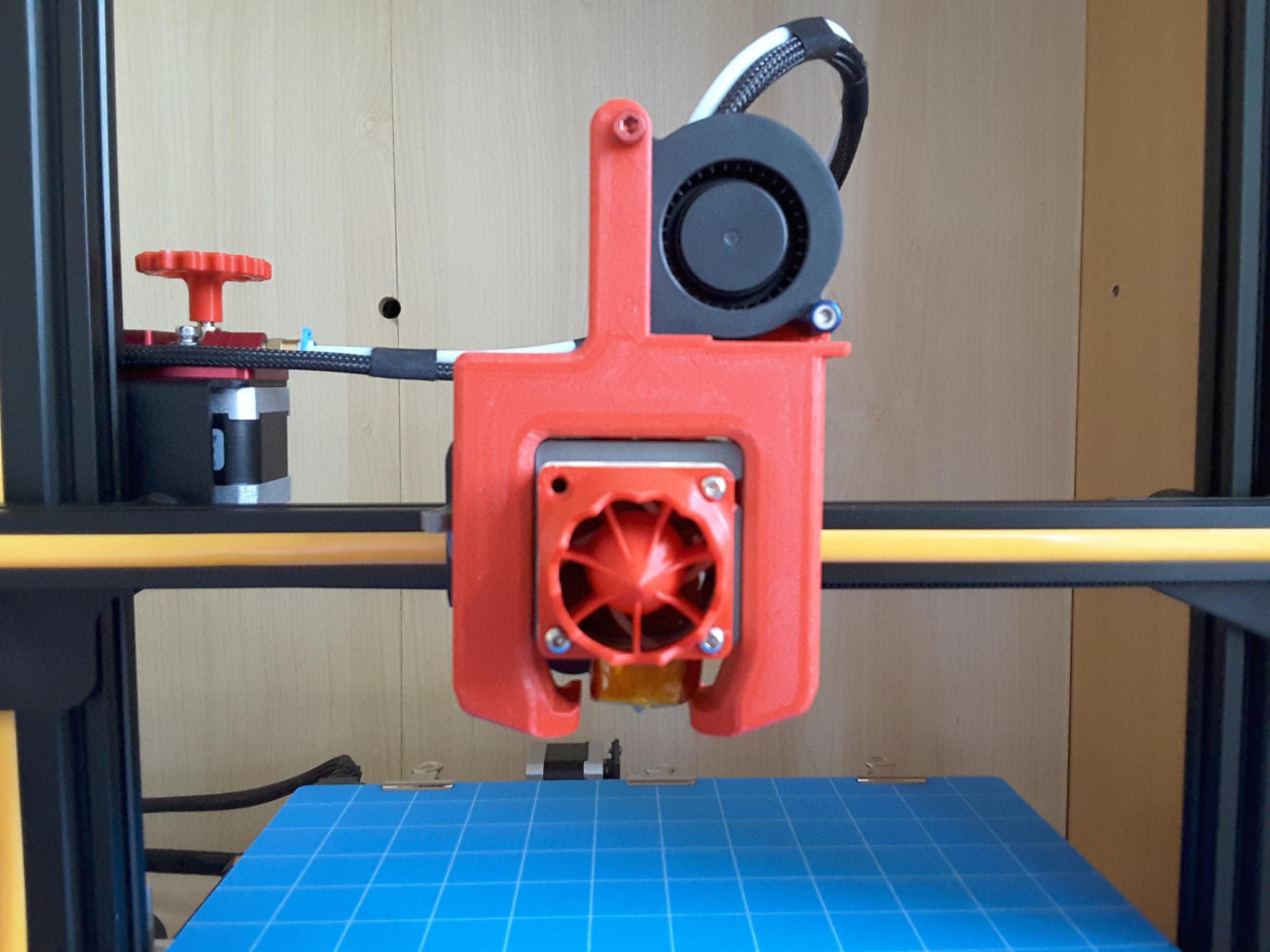

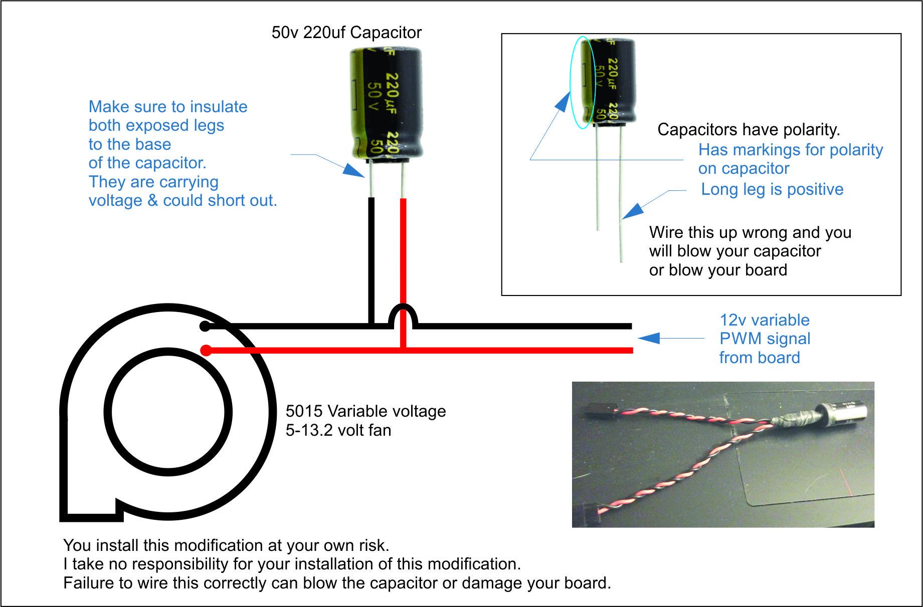

LOLO710 Posté(e) Mai 11, 2018 Partager Posté(e) Mai 11, 2018 Bonjour, j'ai monté aussi le pestfang v2 ça marche nickel le seul hic c'est le ventilo qui est hyper bruyant et quand ont baisse le baisse il fait un sifflement agiü, j'ai vu que @nicolas65 avait fait une vidéo avec un condensateur et une résistance qui permettait de supprimé le sifflement, mais je sait pas quelle type de resistance il a utilisé. il y a aussi sur la notice de montage du petsfang il montre le montage avec un condensateur 220uf 50v,pour permettre de réglé ca vitesse mais je sait pas si ca réduit le sifflement. C'est domage d'avoir tout changé les ventilos de la cr10 par des noctua pour avoir un silence, pour ce retrouvé avec un sèche cheveu sur la tête! 1 1 Lien vers le commentaire Partager sur d’autres sites More sharing options...
fran6p Posté(e) Mai 11, 2018 Partager Posté(e) Mai 11, 2018 Bonjour, Le ventilateur pour refroidir le radiateur, tu l'as monté comme @Nicolas65 en aspiration (tu utilises sa tuyère)? Lien vers le commentaire Partager sur d’autres sites More sharing options...

LOLO710 Posté(e) Mai 11, 2018 Partager Posté(e) Mai 11, 2018 @fran6p oui j'ai monté le ventilo en aspiration et utilisé la tuyere de nicolas65, je trouve que ca va très bien,il faut reconnaitre que sur les 2,3 premier centimètre l'air est chaud du faite de la chaleur du bed et de la buse plus tu monte plus l'air est frais. @ShagoY tu as mis une résistance ou un condensateur? Un condensateur de 50v 220uf ça je sais, mais nico avait rajouté une resistance mais de quel puissance? est ce que quand tu diminue la vitesse du ventilo tu entends encore le sifflement aigu produit par ke moteur lui même?https://youtu.be/eqjWfkLTCtM?t=5 Lien vers le commentaire Partager sur d’autres sites More sharing options...

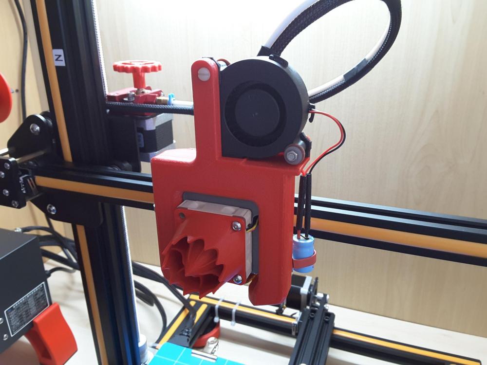

ShagoY Posté(e) Mai 11, 2018 Partager Posté(e) Mai 11, 2018 Oups j'ai écris trop vite.. J'ai bien mis un condensateur et comme j'ai dis, j'arrive à le contrôler de 1% à 100% sans ça, le radial faisais un bruit aigu en effet. Lien vers le commentaire Partager sur d’autres sites More sharing options...

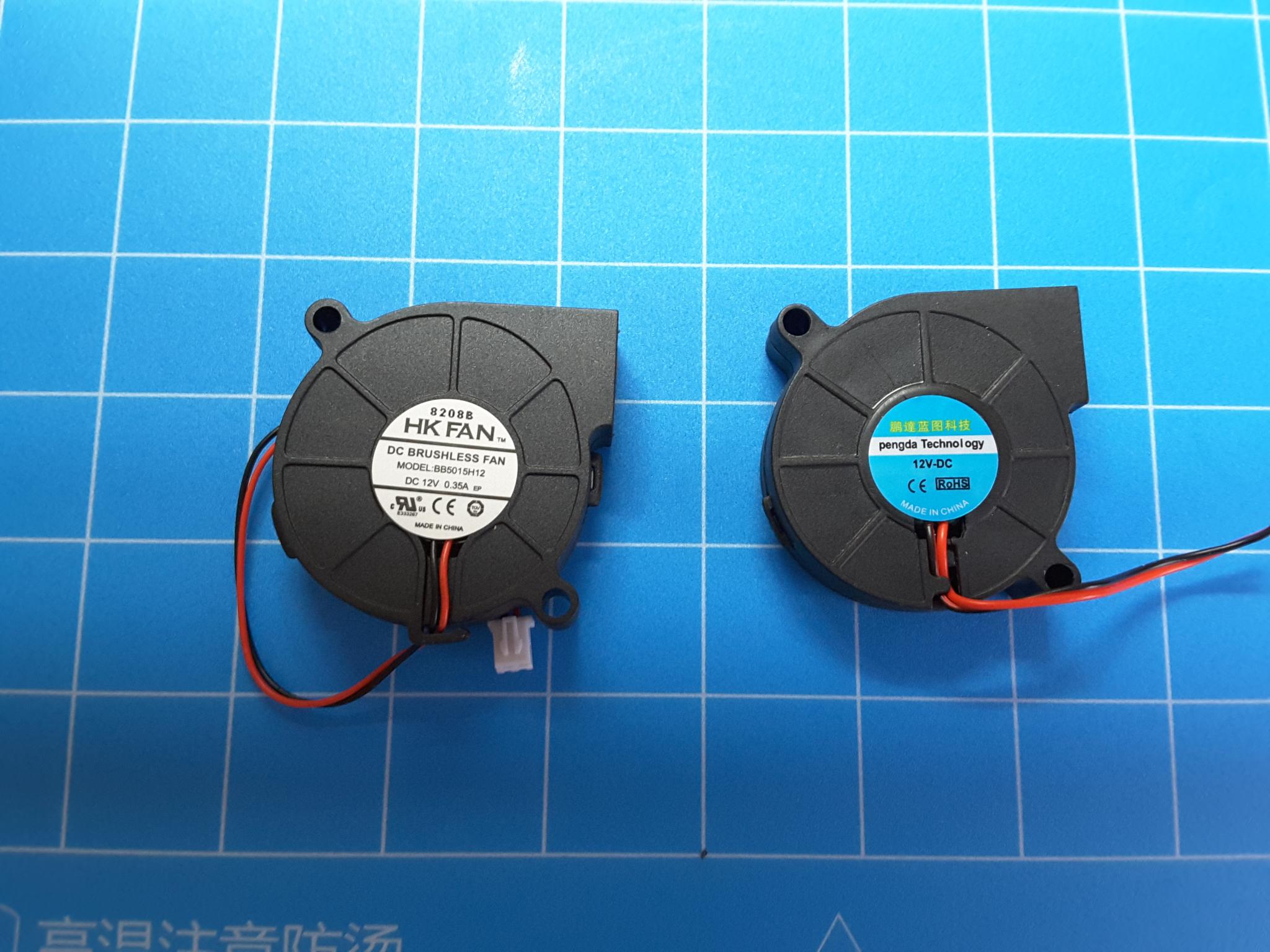

LOLO710 Posté(e) Mai 13, 2018 Partager Posté(e) Mai 13, 2018 Installation du condensateur terminé ca marche nickel pas de son aigü J'ai aussi changé le ventillo par un HK FAN, montage souple, la différence entre les deux le HK souffle bcp plus et ne vibre pas comme l'autre Lien vers le commentaire Partager sur d’autres sites More sharing options...
DucatVince Posté(e) Mai 13, 2018 Auteur Partager Posté(e) Mai 13, 2018 (modifié) HK fan est il silencieux ? ou l a tu achete, peux tu detailler le montage souple ? ton noctua est en souffalge ou en extraction, quel est l interet de la piece genre turbine ? Modifié (le) Mai 13, 2018 par DucatVince Lien vers le commentaire Partager sur d’autres sites More sharing options...

nicolas65 Posté(e) Mai 14, 2018 Partager Posté(e) Mai 14, 2018 coucou pour le sifflement, c'est la fréquence de découpage de la variation pwm de la cr10, cette fréquence peut techniquement etre réglée dans l'inaudible genre 12khz mais je ne saurais pas le faire sur cette carte, je me refuse à flasher la mienne, les fabricants utilisent une fréquence dans les 4-8khz car c'est l'ideal, non pas pour le bruit mais pour l’efficacité de la variation de vitesse, ca limite la chauffe et permet une variation bien proportionnelle de 0 à 100% , plus on montre la fréquence et plus le moteur ne fonctionnera que sur la fin du réglage et ne tournera pas sur le debut du reglage et inversement si la fréquence serait plus basse mettre un condensateur, seulement va faire chauffer un composant de la carte de la cr10 et va trés largement impacter la variation c'est à dire que par exemple au lieu d'avoir de 0 à 100% de vitesse de 0 à 255 ca va fonctionner, par exemple entre 0 à 35 pour avoir de 0 à 100% la résistance permet de réduire ce point négatif, pour cela que j'ai fais avec un condo et une résistance, mais ca limite un poil la vitesse max du ventilo sinon je ne suis toujours pas convaincu par ce proutfan Lien vers le commentaire Partager sur d’autres sites More sharing options...

LOLO710 Posté(e) Mai 15, 2018 Partager Posté(e) Mai 15, 2018 Bonjour @nicolas65, ce qui est de mon bloc j'ai bien isolé, j'ai juste une question a koi te sert la résistance que tu a mis avec ton condensateur pour le ventilo du fang ? Merci d'avance Lien vers le commentaire Partager sur d’autres sites More sharing options...
nicolas65 Posté(e) Mai 15, 2018 Partager Posté(e) Mai 15, 2018 à ne pas faire chauffer un composant sur la carte de la cr-10 et aussi pour éviter que le ventilo soit à fond dés 10% de réglé à cause du condensateur, en gros je limite le courant de charge du condensateur avec la résistance Lien vers le commentaire Partager sur d’autres sites More sharing options...
LOLO710 Posté(e) Mai 15, 2018 Partager Posté(e) Mai 15, 2018 ok pour un condensateur de 50v 330uf , tu met quoi comme résistance (ohm) ? Lien vers le commentaire Partager sur d’autres sites More sharing options...
nicolas65 Posté(e) Mai 15, 2018 Partager Posté(e) Mai 15, 2018 aucune j'ai testé plusieurs valeurs de façon à ce que le ventilo ralentisse un peu quand il est à 100% , ca depend du ventilo aussi, le but étant de ne pas etre trop élevé sinon même à 100% le ventilo serra ralenti, et pas asser elle ne sert à rien la résistance va limiter le courant et donc la charge du condo, tu remarquera que si par exemple du regle 30% de vitesse, si tu branche le condo le ventilo va accelerer, car lorsque le courant passe par impulsion avec le condo , il va passer vachement plus de courant à chaque impulsion pour charger le condo qui se déchargera entre les impulsions le pwm permet de en quelque sorte doser le courant, avec le condo ca surdose ! la résistance va limiter cela Lien vers le commentaire Partager sur d’autres sites More sharing options...
