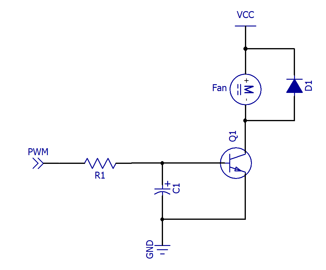

JordanGohan Posté(e) Juillet 28, 2018 Partager Posté(e) Juillet 28, 2018 (modifié) Le 15/05/2018 at 00:08, nicolas65 a dit : coucou pour le sifflement, c'est la fréquence de découpage de la variation pwm de la cr10, cette fréquence peut techniquement etre réglée dans l'inaudible genre 12khz mais je ne saurais pas le faire sur cette carte, je me refuse à flasher la mienne, les fabricants utilisent une fréquence dans les 4-8khz car c'est l'ideal, non pas pour le bruit mais pour l’efficacité de la variation de vitesse, ca limite la chauffe et permet une variation bien proportionnelle de 0 à 100% , plus on montre la fréquence et plus le moteur ne fonctionnera que sur la fin du réglage et ne tournera pas sur le debut du reglage et inversement si la fréquence serait plus basse mettre un condensateur, seulement va faire chauffer un composant de la carte de la cr10 et va trés largement impacter la variation c'est à dire que par exemple au lieu d'avoir de 0 à 100% de vitesse de 0 à 255 ca va fonctionner, par exemple entre 0 à 35 pour avoir de 0 à 100% la résistance permet de réduire ce point négatif, pour cela que j'ai fais avec un condo et une résistance, mais ca limite un poil la vitesse max du ventilo sinon je ne suis toujours pas convaincu par ce proutfan Pour info: Il y a un paramètre dans Marlin, dans Configuration.h. Chez moi c'est en ligne 1652,1653. // Increase the FAN PWM frequency. Removes the PWM noise but increases heating in the FET/Arduino #define FAST_PWM_FAN Il y a possibilité de réduire et ou incrémenté la fréquence. // Use software PWM to drive the fan, as for the heaters. This uses a very low frequency // which is not as annoying as with the hardware PWM. On the other hand, if this frequency // is too low, you should also increment SOFT_PWM_SCALE. //#define FAN_SOFT_PWM // Incrementing this by 1 will double the software PWM frequency, // affecting heaters, and the fan if FAN_SOFT_PWM is enabled. // However, control resolution will be halved for each increment; // at zero value, there are 128 effective control positions. #define SOFT_PWM_SCALE 0 J'ai trouvé ceci en faisant ma config' pour mon Pestfang , je n'ai pas mis de condo du coup. Modifié (le) Juillet 28, 2018 par JordanGohan correction de ma phrase Lien vers le commentaire Partager sur d’autres sites More sharing options...
fran6p Posté(e) Juillet 29, 2018 Partager Posté(e) Juillet 29, 2018 Le condensateur sert surtout pour certains ventilateurs qui ne fonctionnent qu'en tout ou rien (vitesse 0 / 100%). Lien vers le commentaire Partager sur d’autres sites More sharing options...

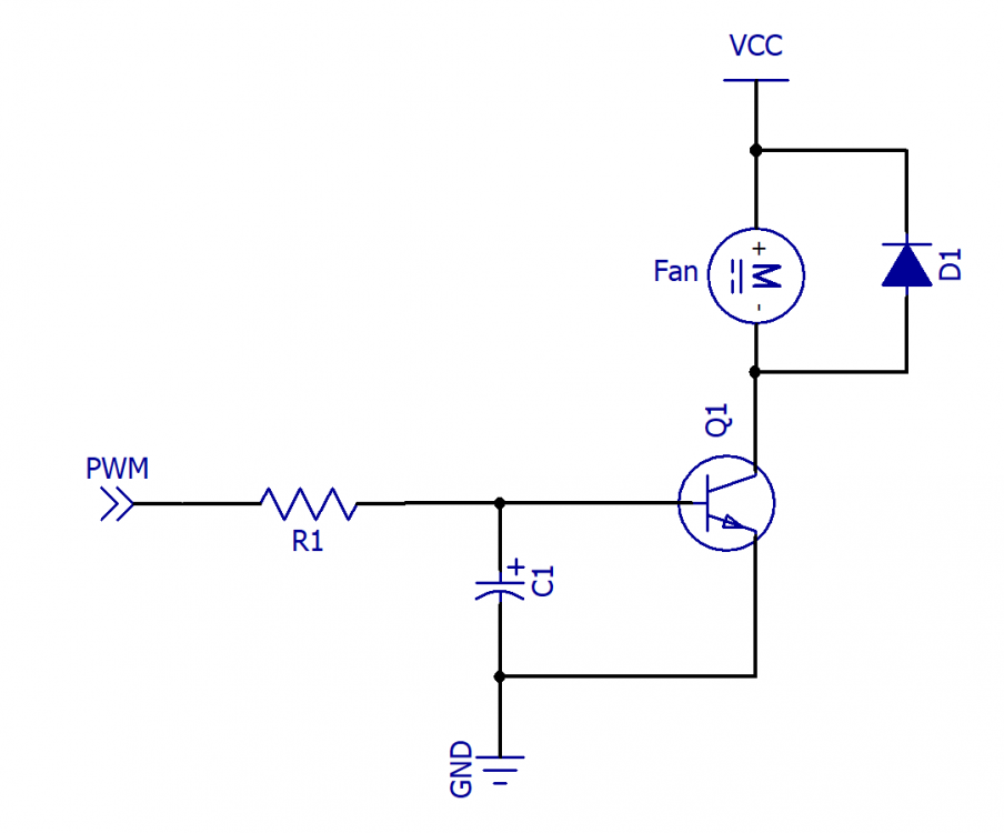

Janpolanton Posté(e) Juillet 30, 2018 Partager Posté(e) Juillet 30, 2018 (modifié) Bonjour, Le 15/05/2018 at 23:34, nicolas65 a dit : la résistance va limiter le courant et donc la charge du condo, tu remarquera que si par exemple du regle 30% de vitesse, si tu branche le condo le ventilo va accelerer, car lorsque le courant passe par impulsion avec le condo , il va passer vachement plus de courant à chaque impulsion pour charger le condo qui se déchargera entre les impulsions le pwm permet de en quelque sorte doser le courant, avec le condo ca surdose ! la résistance va limiter cela Le couple résistance / condensateur crée un filtre passe-bas du premier ordre qui va permettre une conversion du signal digital en un signal analogique. C'es une façon simple de convertir un signal PWM vers une tension qui va évoluer de 0 à Vmax en fonction du rapport cyclique du signal PWM (de 0 à 100%). Choisir pour R une valeur de 10 KOhm et pour C une valeur de 1µF Il faut bien entendu faire suivre ce filtre d'un transistor qui commandera le ventilateur Modifié (le) Juillet 30, 2018 par Janpolanton 1 Lien vers le commentaire Partager sur d’autres sites More sharing options...
Guizboy Posté(e) Juillet 30, 2018 Partager Posté(e) Juillet 30, 2018 Le 15/05/2018 at 23:34, nicolas65 a dit : le pwm permet de en quelque sorte doser le courant, avec le condo ca surdose ! la résistance va limiter cela Question : Le PWM module la vitesse du ventilateur en segmentant l'apport de courant selon une fréquence qui permet de determiner la vitesse. Aussi le courant segmenté est le voltage max afin de conserver la puissance max et un débit proportionnel à tous les régimes.. On obtient donc une courbe de pression statique linéaire. On sait qu'en diminuant le voltage pour moduler la vitesse on perd énormément de puissance. Ce qui implique qu'en utilisant le système condensateur+résistance, la ventilation aura un débit qui ne sera plus linéaire.Le débit d'air sera faible jusqu'à que la ventilation approche son Vmax. Du coup je me demande si modifier un système éprouvé est judicieux ? Lien vers le commentaire Partager sur d’autres sites More sharing options...

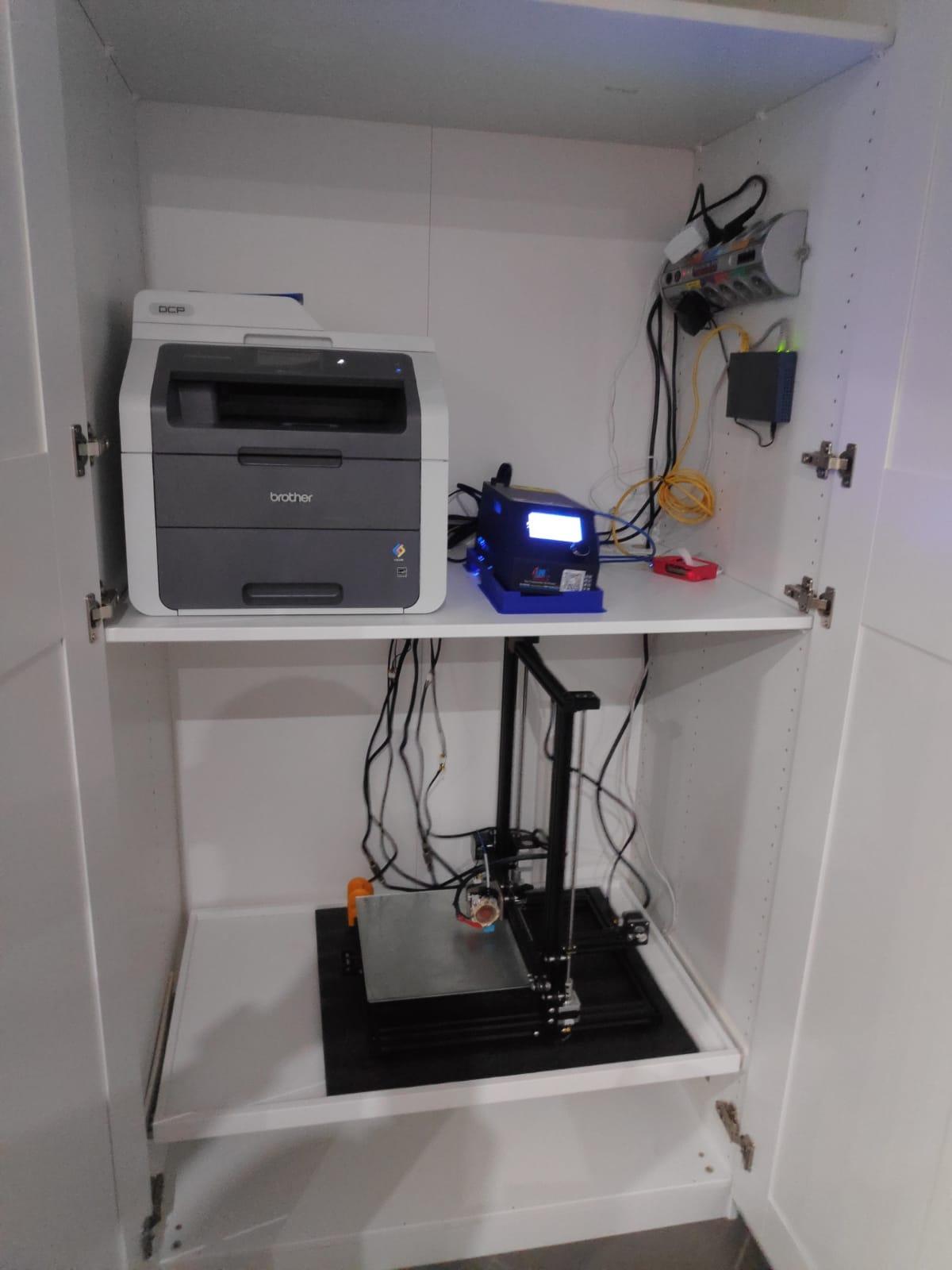

optik8 Posté(e) Janvier 10, 2019 Partager Posté(e) Janvier 10, 2019 (modifié) Désolé pas eu le temps de faire joujou avec l'imprimante aujourd'hui...j'ai presque fini l'install de la bête, reste a isoler phonétiquement et ça ira madame sera contente et moi aussi je l'avoue j'aime bien ça fait chouette. Donc dès que je relance une impression je filme je vous fait voir ! Donc des que j'ai fini j'essaie de comprendre les hiéroglyphes que je viens de voir plus haut en tout cas merci pour vous casser la tête pour moi c'est super sympa. oui.... le boitier est bancale quand je pourrais imprimer je lui ferai un beau support pour accueillir ses ventilos de 120...promis ! Modifié (le) Janvier 10, 2019 par optik8 Lien vers le commentaire Partager sur d’autres sites More sharing options...
