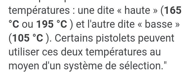

Dem_ria Posté(e) Juin 9, 2018 Partager Posté(e) Juin 9, 2018 il y a une heure, Guillaume3D a dit : Ça n'attaque pas le plastique ça, Demria ? Envoyé de mon S55 en utilisant Tapatalk Ça j'en c'est rien, Lien vers le commentaire Partager sur d’autres sites More sharing options...

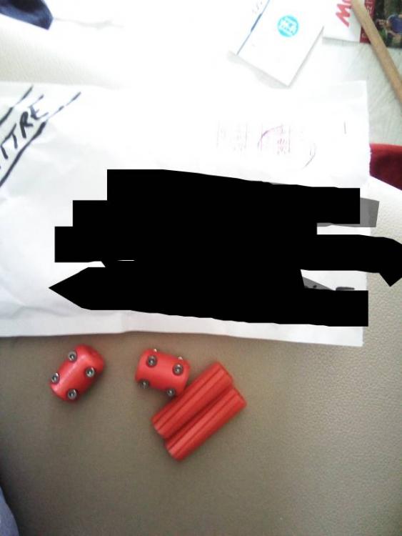

Guillaume3D Posté(e) Juin 12, 2018 Partager Posté(e) Juin 12, 2018 J'ai ressus les IGUS et les coupleurs de JC (Jean-Claude-Garnier) :) ^^Envoyé de mon S55 en utilisant Tapatalk Lien vers le commentaire Partager sur d’autres sites More sharing options...

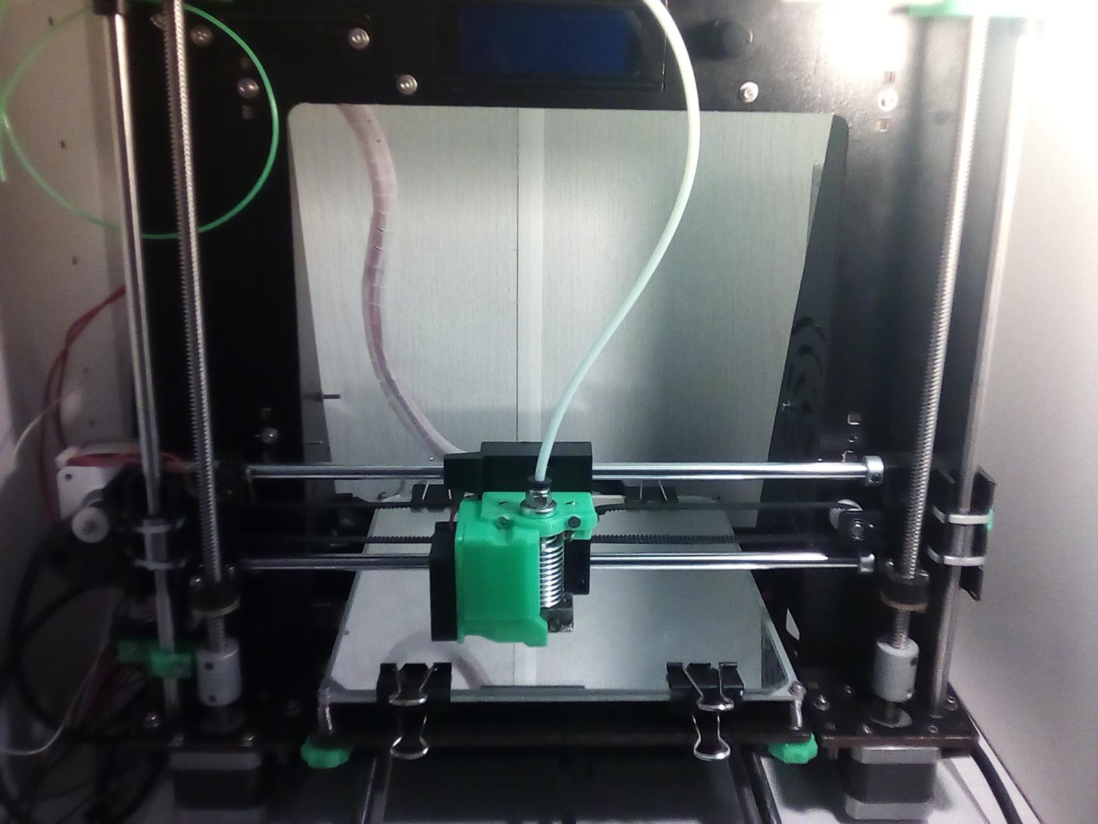

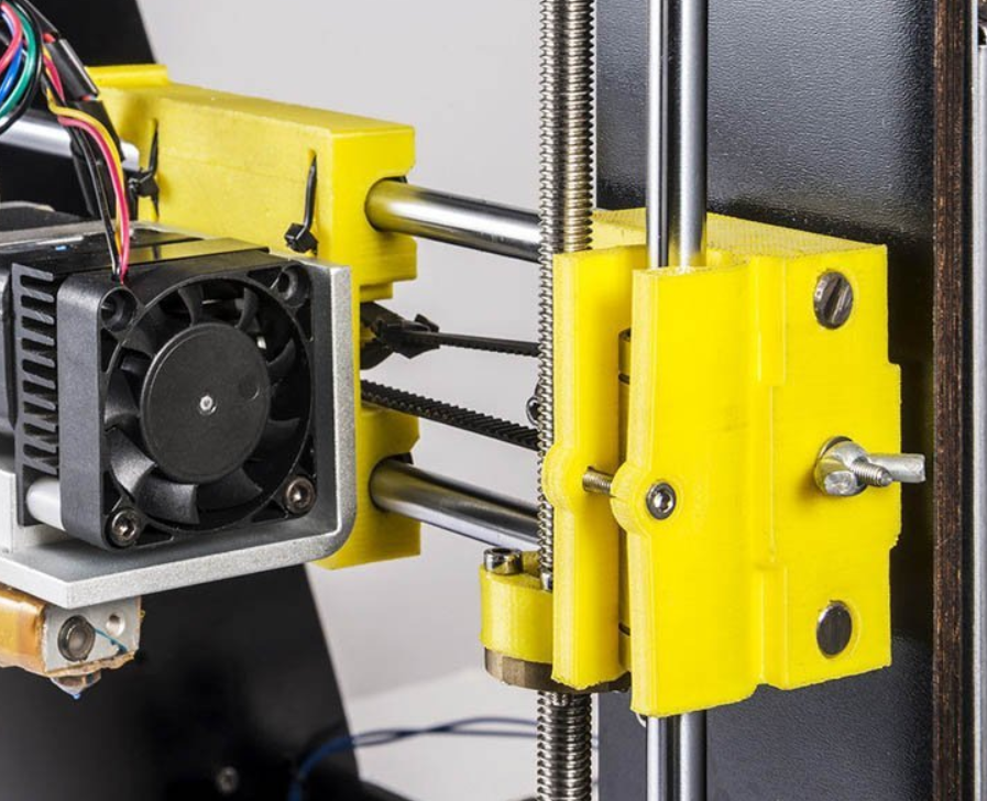

Jean-Claude Garnier Posté(e) Juin 12, 2018 Partager Posté(e) Juin 12, 2018 Booon, la lettre ne s'est pas perdue, la Poste fait encore pas mal son boulot.... Esqu'il te semble que tes tiges filetées tournent plus rond avec mes coupleurs rigides ? Et sinon, comment tiennent les roulements ? Il ne me semble pas voir quelque-chose qui les serre, comme sur l'image çi-dessous PS : fais-nous plaisir, va corriger le nom de ta ville et celui de ton département, dans ton profil .... Ça pique vraiment TROP les oeils Lien vers le commentaire Partager sur d’autres sites More sharing options...
Guillaume3D Posté(e) Juin 12, 2018 Partager Posté(e) Juin 12, 2018 Tu veux que je mette un "S" à vosges ?Pour les igus, j'allais posé des questions, j'avais mis des colliers de serrages en plastiques mais la tige avait du mal à passer dedans, donc je les ait enlever. Les igus, il ne doivent pas bouger de l'axe X, ont est d'accord ?Envoyé de mon S55 en utilisant Tapatalk Lien vers le commentaire Partager sur d’autres sites More sharing options...
Jean-Claude Garnier Posté(e) Juin 12, 2018 Partager Posté(e) Juin 12, 2018 il y a 3 minutes, Guillaume3D a dit : .. /.. Tu veux que je mette un "S" à vosges ? Ba oui ! C'est le moins que tu puisses faire ! Même si là >>>> on peut lire le contraire Et Marguerite, c'est la première fois que je le vois écrit comme ça.... Lien vers le commentaire Partager sur d’autres sites More sharing options...
Guillaume3D Posté(e) Juin 12, 2018 Partager Posté(e) Juin 12, 2018 C'est bon changé, et pour mon adresse sur la carte des menbre j'ai mis une maison sur une île japonaise. Ta des astucs pour fixer les IGUS stp ?Envoyé de mon S55 en utilisant Tapatalk Lien vers le commentaire Partager sur d’autres sites More sharing options...
Jean-Claude Garnier Posté(e) Juin 12, 2018 Partager Posté(e) Juin 12, 2018 (modifié) Il y a 2 heures, Guillaume3D a dit : .. /.. Les igus, il ne doivent pas bouger de l'axe X, on est d'accord ? Comme je ne connais pas intimement ta bécane, je ne peux pas bien te répondre... Tout ce que je peux te dire, c'est que les roulements, Igus ou pas, doivent être solidaires de la traverse X. Ce sont eux qui assurent la géométrie. S'il y avait des colliers Colson, tu devrais en remettre, mais peut-être en les serrant moins fort. Tu dis pas si ça a l'air de tourner plus rond avec les kupplungs rigides ? Ni si tu as fini par virer tes roulements de hand spinner. Ni si tu as fait un essai de print. Ni si tu as encore du wooble Modifié (le) Juin 12, 2018 par Jean-Claude Garnier Lien vers le commentaire Partager sur d’autres sites More sharing options...
Guillaume3D Posté(e) Juin 12, 2018 Partager Posté(e) Juin 12, 2018 Tu dis pas si ça a l'air de tourner plus rond avec les kupplungs rigides ? Ni si tu as fini par virer tes roulements de hand spinner. Ni si tu as fait un essai de print. Ni si tu as encore du woobleJ'ai pas compris ce que tu veux dire. C'est des questions ?Envoyé de mon S55 en utilisant Tapatalk Lien vers le commentaire Partager sur d’autres sites More sharing options...
Guillaume3D Posté(e) Juin 12, 2018 Partager Posté(e) Juin 12, 2018 Tu dis pas si ça a l'air de tourner plus rond avec les kupplungs rigides ? Tu veux que je donne des retours ? C'est ça ? Ou tu veux pas que je donne des reproche (chose que je ferait jamais bien évidamment).Les tiges ont l'air de moins vasciller avec les coupleurs rigides si c'est ça q'tu veux savoir.Envoyé de mon S55 en utilisant Tapatalk Lien vers le commentaire Partager sur d’autres sites More sharing options...

Guillaume3D Posté(e) Juin 13, 2018 Partager Posté(e) Juin 13, 2018 J'espérais juste que ça l'aide à régler son problème, mais apparemment c'est pas le cas. Les tiges semblent moins vaciller, les coupleurs sont super (encore merci) et pour les igus, quand j'appuie dessus pour voir, il marche nickel, glisse très bien et sans jeu. Le seul pitit problème c'est je n'arrive pas à les fixer. Je regarderait cet aprèm. Pour ce qui est du wobble, je ne peux vraimznt voir pour l'instant car j'ai plus de filament. En tournant les tiges à la main, l'axe X vacille beaucoup moins qu'avant, je pense que c'est un très bon signe.Et tomg778 à raison, j'tai pas assez remerciez, donc merci beaucoup Jean-Claude-Garnier. ^^ :) :)Et vous inquiétez pas je ferait un petit retours quand je pourrais. PS: Désolée pour les fautes d'orthographe.@+Guillaume. Envoyé de mon S55 en utilisant Tapatalk Lien vers le commentaire Partager sur d’autres sites More sharing options...

Guillaume3D Posté(e) Juin 13, 2018 Partager Posté(e) Juin 13, 2018 fil...ament. Salut, pour fixer les igus, j'ai trouve du scotch de bricolage "double-face" vraiment fin et à la fois résistant, j'vais tester en attendant d'imprimer les bonnes pièces de l'axe X avec une vis pour serrer les roulements, mais j'éspère juste que le scotch vas pouvoir s'enlever facilement des igus.J'ai acquis une technique du pauvre pour racheter du filament pour pas un rond: acheter des pitites bobines de 10/20/50/100m pour 5-10€ ...Ba ouai, à la guerre comme à la guerre ;) Envoyé de mon S55 en utilisant Tapatalk Lien vers le commentaire Partager sur d’autres sites More sharing options...
Jean-Claude Garnier Posté(e) Juin 13, 2018 Partager Posté(e) Juin 13, 2018 (modifié) il y a 31 minutes, Guillaume3D a dit : .. /.. en attendant d'imprimer les bonnes pièces de l'axe X avec une vis pour serrer les roulements, mais j'éspère juste que le scotch vas pouvoir s'enlever facilement des igus Je le sens très moyen ton histoire de scotch.... Le problème sera pas de l'enlever mais plutôt qu'il tienne assez pendant l'impression, et sans bouger (le double face, ça glisse progressivement et puis ça lâche. Et ça ne marche vraiment bien que sur des faces planes. Et encore..) Puisque de toutes façons, tu vas réimprimer complètement les deux flasques latéraux du Z, colle-les carrément mes zigus, et après tu en réimprimeras d'autres. Sinon, éventuellement, tu pourrais les immobiliser avec un bon coup de pistolet à colle chaude. Ton père en aurait pas un ? Modifié (le) Juin 13, 2018 par Jean-Claude Garnier Lien vers le commentaire Partager sur d’autres sites More sharing options...
Guillaume3D Posté(e) Juin 13, 2018 Partager Posté(e) Juin 13, 2018 Pour la colle chaude j'y avais pas pensé... Ça vas pas faire fondre les zigus ? Des pistolet mon père ? Tu rigoles je m'en suis acheté comme un grand :DEnvoyé de mon S55 en utilisant Tapatalk Lien vers le commentaire Partager sur d’autres sites More sharing options...
Guillaume3D Posté(e) Juin 14, 2018 Partager Posté(e) Juin 14, 2018 A priori, la température ça passe ...Envoyé de mon S55 en utilisant Tapatalk Lien vers le commentaire Partager sur d’autres sites More sharing options...

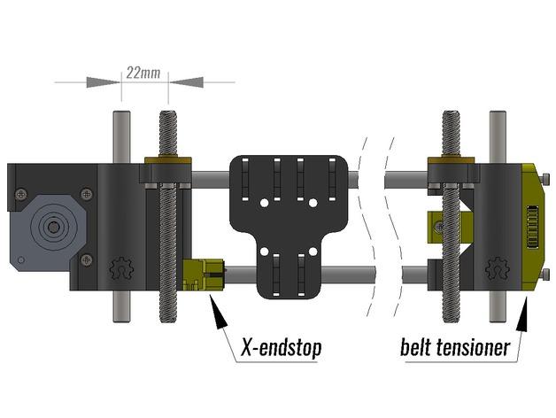

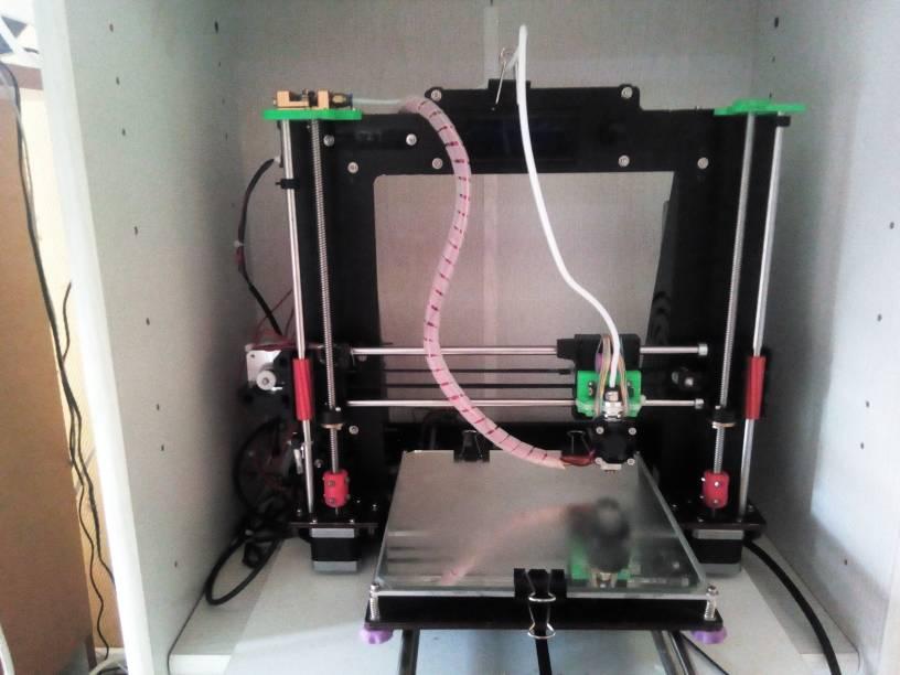

Guillaume3D Posté(e) Aout 2, 2018 Partager Posté(e) Aout 2, 2018 (modifié) HS/ Bon, faut quand même que je dise comment ça ce finit pour les gens qui liront ce topic dans le futur. Donc en faite les Igus ne sont pas trop fait à mon avis pour aller sur l'axe Z, car pour les tenir, ont doit les sérrés, et sérrés des Igus... C'est pas trop une bonne idée. Donc je suis revenu au p'tit LM8UU en les attachant avec des collier plastique à la manière de @Lavazza et le Wobble il n'y en a plus trop. (Sorry for the picture quality) Faut vraiment que les roulements ne bougent plus lors des vibrations donc au p'tits problèmes, les grand moyens. J'ai acheté une bobine de PLA pour refaire mon axe X entièrement. Je rajouterais des LM8LUU. https://www.thingiverse.com/thing:1103976 A+ ! PS: J'me demande si je devrais pas faire comme certain, me crée un topic sur ma machine avec tout les trucs que je vais changer dessus, car des trucs, il y en aura. Modifié (le) Aout 2, 2018 par Guillaume3D Lien vers le commentaire Partager sur d’autres sites More sharing options...
tomg778 Posté(e) Aout 2, 2018 Partager Posté(e) Aout 2, 2018 bravo, tu deviens un pro... félicitations... 1 Lien vers le commentaire Partager sur d’autres sites More sharing options...
Guillaume3D Posté(e) Aout 3, 2018 Partager Posté(e) Aout 3, 2018 Il y a 11 heures, tomg778 a dit : bravo, tu deviens un pro... félicitations... C'est pour rigoler ? PS: Sur la CTC prusa I3, le milieu de la tige fileté et le milieu de la tige lisse sont espacés de 21 mm. (Avie pour ceux qui vont refaire leur axe X). Lien vers le commentaire Partager sur d’autres sites More sharing options...
