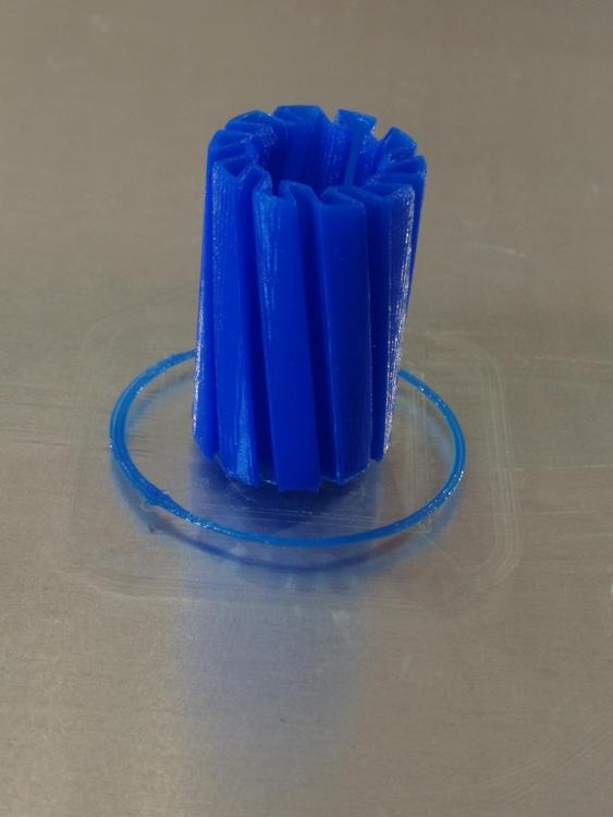

Jean-Claude Garnier Posté(e) Juin 6, 2018 Partager Posté(e) Juin 6, 2018 Boooon..... J'ai pas été très sympa avec toi hier, gamin... Tu trouves pas @Lavazza ??? Chépa ce qui m'a pris, ptêt un coup de vieux.... Faudrait bin que je m'excuse un peu, si ça se trouve. L'ami @pascal_lb l'a dit : faut répondre con-vi-vialle-ment ! Alors voilà, en rentrant du salon 3Dprint, j'ai fait deux trucs pour toi : 1 - imprimer un petit carré de 20x20x3mm avec une hauteur de couche de 0.05mm pour voir : ça MARCHE (et je vois pas pourquoi ça marcherait pas) 2 - imprimer en mode "vase"un IGUS assez génial trouvé sur Saint Guiveurse, celui-là >>>>> C'est joli comme tout (tavu MOI j'ai pas de wooble, hahaha!) Alors je te propose un truc : Tu me dis de quelle hauteur tu les veux, je t'en imprime deux et je te les envoie par mail la poste Ça ira, comme ça ???? 1 1 Lien vers le commentaire Partager sur d’autres sites More sharing options...

Lavazza Posté(e) Juin 7, 2018 Auteur Partager Posté(e) Juin 7, 2018 Il y a 13 heures, Jean-Claude Garnier a dit : J'ai pas été très sympa avec toi hier, gamin... Tu trouves pas @Lavazza ??? Chépa ce qui m'a pris, ptêt un coup de vieux.... Mdr, en tous cas tu m'as bien fait rire ! ( comme souvent d'ailleurs :D ). Cela dit, c'est vrai qui notre cher petit @Guillaume3D nous a souvent parlé de son wobble, mais ce coquinou n'a pas encore fait ce qu'on lui avait suggéré :p Il y a 13 heures, Jean-Claude Garnier a dit : 2 - imprimer en mode "vase"un IGUS assez génial trouvé sur Saint Guiveurse, celui-là >>>>> J'avais repéré ce modèle, j'en ai imprimé un par curiosité ( 15min s'pas long ) et ça m'a l'air pas mal du tout, je compte les rallonger en 45mm pour ma CTC et les tester dessus également. Il y a 13 heures, Jean-Claude Garnier a dit : Alors je te propose un truc : Tu me dis de quelle hauteur tu les veux, je t'en imprime deux et je te les envoie par mail la poste Ça ira, comme ça ???? C'est quand même un amour ce JC ! Il y a 12 heures, Guillaume3D a dit : T'inquiète, je sais bien que je provèque des diahré sévère quand je pose 20 fois la même question( j'ai voulu faire une métaphore poètique pour tout simplement dire que je suis chiant) Il y a 12 heures, Guillaume3D a dit : Je connait pas cette ville. RE - 1 Lien vers le commentaire Partager sur d’autres sites More sharing options...

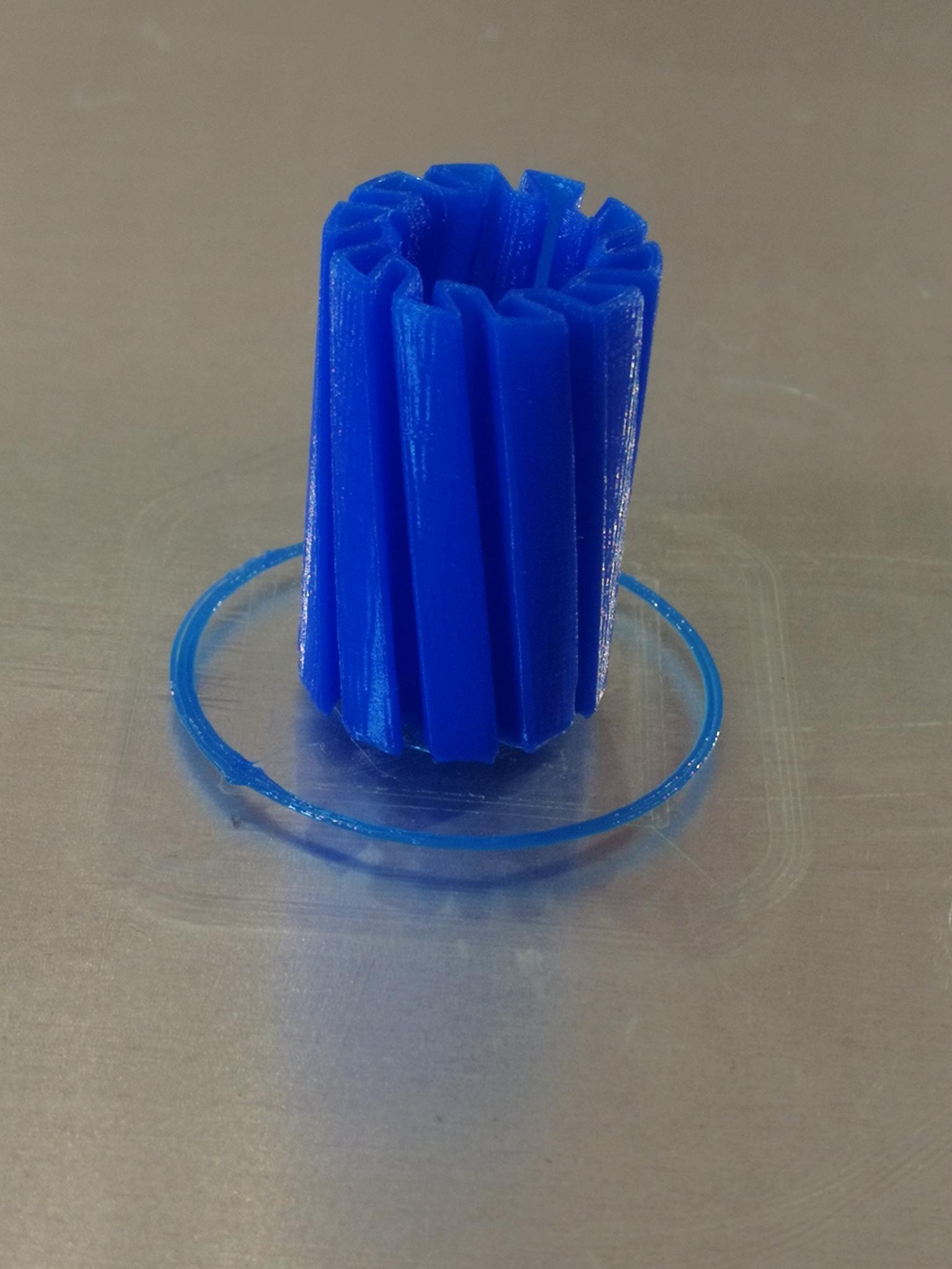

Jean-Claude Garnier Posté(e) Juin 7, 2018 Partager Posté(e) Juin 7, 2018 il y a une heure, Lavazza a dit : .. /.. je compte les rallonger en 45mm pour ma CTC et les tester dessus également @cafégrandmère .... Tu ne peux les rallonger en 45mm que si tu as le logiciel Scad Comme décidément je suis un peu con-vivial je le fais pour toi et je te le 6 joints Idéalement, il faudrait les printer en iglidur voir ici >>> lavazza.stl 1 Lien vers le commentaire Partager sur d’autres sites More sharing options...
