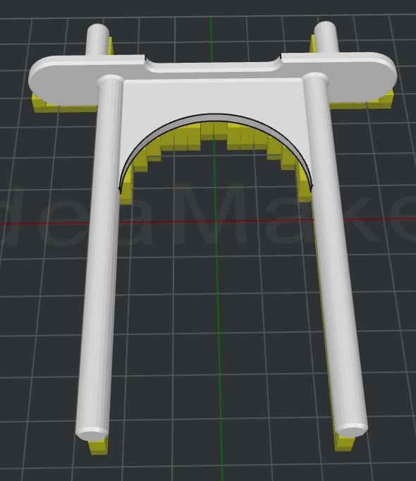

macandnews Posté(e) Juillet 14, 2018 Partager Posté(e) Juillet 14, 2018 (modifié) Bonjour, Je viens de recevoir une bobine de filament Nylon de chez Grossiste 3d que je voudrais utiliser pour imprimer cette pièce : La longueur totale est de 170 mm, la largeur maxi est de 140 mm pour une hauteur maxi de 24 mm (sans les supports) Que me conseillez-vous comme réglages pour mon imprimante Anycubic i3 Mega Ultrabase avec un taux de remplissage de 100 % ? En principe, je choisis la température de la buse vers le milieu de la plage préconisé par le constructeur, je dirais 235 degrés ? Pour le plateau, il me semble avoir lu qu'il fallait environ 70 degrés pour ce filament ? Pour la ventilation de la pièce, je crois qu'il faut la régler à 50 % ? Vitesse d'impression à 50 mm Est-ce que ces réglages sont corrects ou faut-il modifier quel que chose ou un paramètre que j'aurais oublié ? Merci Edit : Je viens de faire un essai avec les réglages ci-dessus et ce n'est pas bon : le filament ne colle pas au plateau, il s'arrache dès le deuxième tour de la bordure !! Je n'ai pas réussi à imprimer cette pièce avec de l'ABS, mais j'ai l'impression que ça va être pire avec le Nylon, pourtant, je pense que cette matière est la plu approprié pour mon usage ! Voilà, toute aide ou conseil seront les bienvenues. Merci Edit : Cet après-midi, j'ai essayé avec les réglages de Pat Keler, mais ça ne colle toujours pas ! J'ai essayé différentes températures de buse, de 220 à 235 degrés, de plateau, de 40 à 100 degrés avec ou sans ventilation ou 50 %, mais rien à faire ça se décolle toujours très rapidement !! Pour faire mes essais, j'ai choisi une petite pièce de 25 mm de diamètre avec un radeau, ce qui fait un rond d'environ 50 mm à imprimer sur le plateau. Malgré tous mes essais, je n'ai pas réussi à imprimer plus que le début de la deuxième couche du radeau !! Il y a bien un moyen d'imprimer ce filament, surtout que j'ai une bobine d'un kilo ! Modifié (le) Juillet 14, 2018 par macandnews Lien vers le commentaire Partager sur d’autres sites More sharing options...
