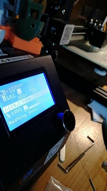

Quent'1 Posté(e) Mai 11, 2018 Partager Posté(e) Mai 11, 2018 Bonjour,Je viens de changer toute ma tête d'impression, par celle ci :https://www.grossiste3d.com/…/897-kit-tete-extrudeur-cr8-cr…Je précise que je suis sur la CR 10MINI. Mais le problème c'est que la température a l'aire de ne pas fonctionner. Pour la température, je demande à l'imprimante 210° et là, soit elle n'arrive pas à aller jusqu'à cette température ou soit, une fois qu'elle l'a atteinte et que le print commence elle se met au environ des 200°Et pendant que j'y suis, cela date d'avant mon changement de tête mais j'ai un bruit de vibration qui viens de la tête d'impression quelqu'un sais d'où ça vient ?Merci d'avance Lien vers le commentaire Partager sur d’autres sites More sharing options...
ocoquet Posté(e) Mai 11, 2018 Partager Posté(e) Mai 11, 2018 La vibration ca ne serait pas le ventilateur qui tourne a fond par hasard ? je verrais bien une commande de ventilo grillée en court circuit... essaye de le debrancher pour voir si ta température monte. amitié olivier Lien vers le commentaire Partager sur d’autres sites More sharing options...
Quent'1 Posté(e) Mai 11, 2018 Auteur Partager Posté(e) Mai 11, 2018 Merci ta réponse Pour ce qui est de la vibration je crois avoir trouver, c'est une vis du ventilateur qui vibrait contre la surface métalique de la tête d'impression et pour ce qui est de la température, la tete que jai acheter est affreusement mal faite et la vis ne tenais plus la thermistance , donc elle pouvait bouger et n'étais pas en contact avec le métal... donc mauvaise température. J'ai voulu revisser et le bout de verre qu'elle a autour a péter... et les deux fil ne sont plus relier donc là ca ne marche plus du tout... plus qu'a en recommander une. Lien vers le commentaire Partager sur d’autres sites More sharing options...
