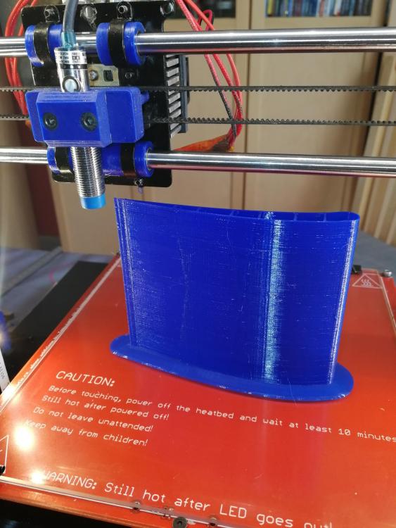

Guillaume3D Posté(e) Mai 16, 2018 Auteur Partager Posté(e) Mai 16, 2018 @tomg778 J'ai mis des tiges t8 mais j'ai encore du wobble ... Une autre idée ? Lien vers le commentaire Partager sur d’autres sites More sharing options...

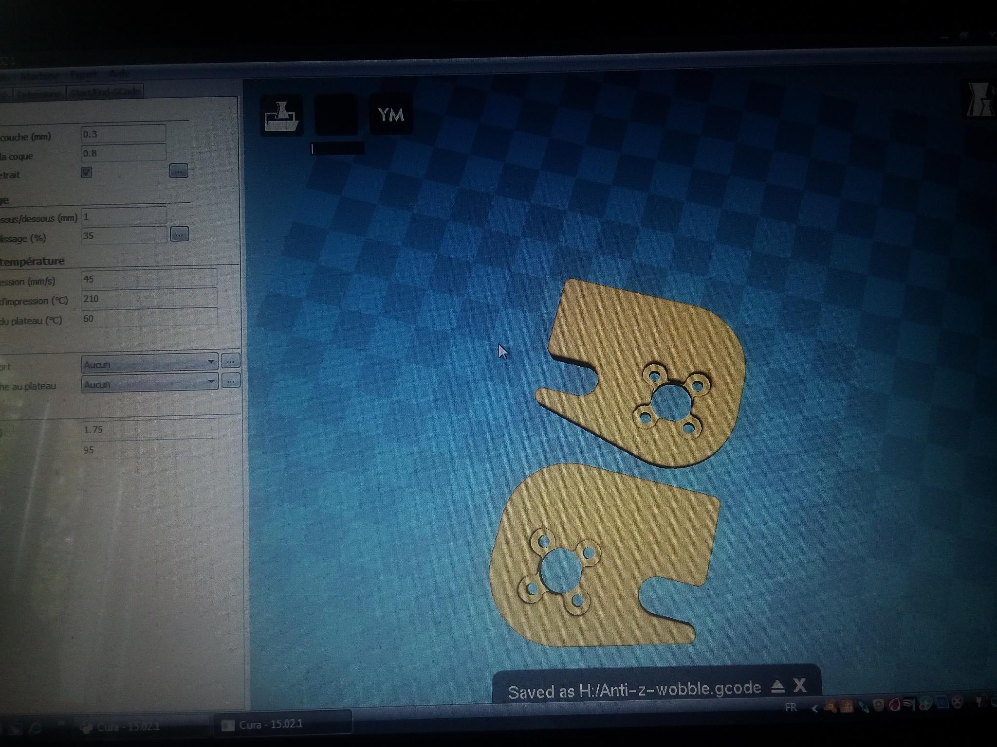

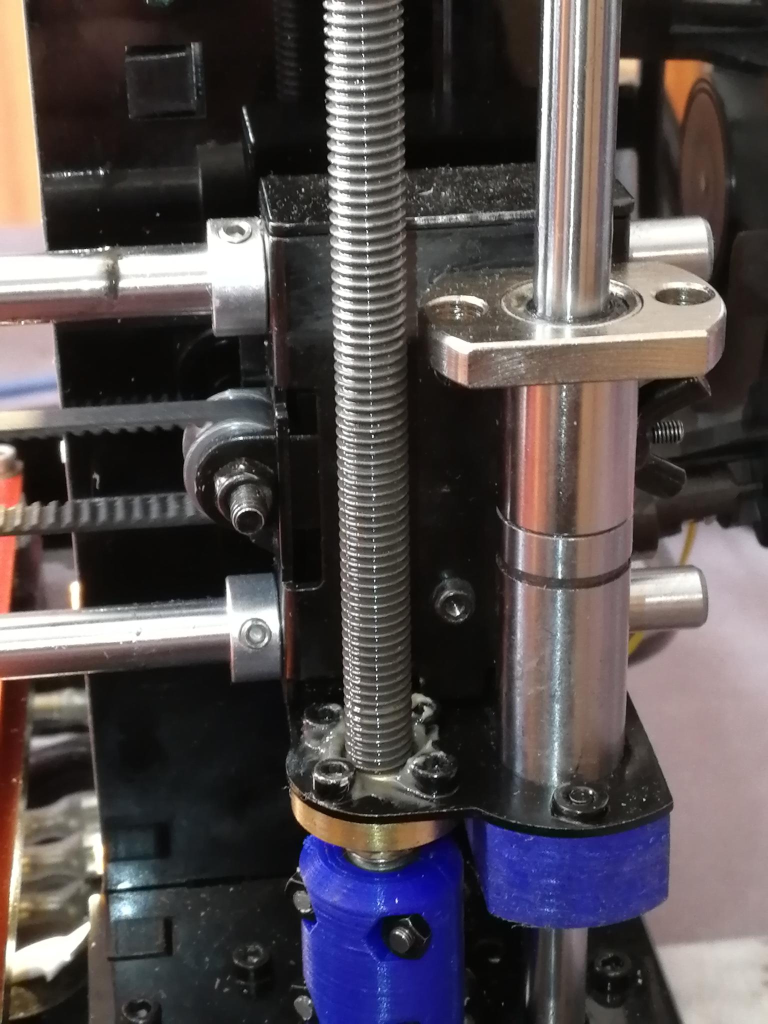

Lavazza Posté(e) Mai 16, 2018 Partager Posté(e) Mai 16, 2018 (modifié) @Guillaume3D - De quelle manière mécanique maintiens-tu tes tiges T8 sur la partie haute du cadre ? - As-tu désolidarisé l'écrou de la T8 des brides de l'axe X ? ( patins anti-wobble ) Je te demande çà car sur ces machines, je pense que c'est quasi impossible (à moins d'avoir un bon budget et de tout reprendre ) de se passer de patins anti-wobble. Je suis passé sur des T8 et j'ai toujours un peu de wobble ( roulements 608 en haut et écrou vissés et solidaires des supports de l'axe X. J'ai imprimé ces pièces hier :https://www.thingiverse.com/thing:2560841 je vais les monter ce soir ou demain et je pense que ça va régler le problème. Le but de ces pièces étant de désolidariser les filetées des lisses. De cette manière l'axe X sera juste posé sur ces patins et ne sera guidé que sur les tiges filetées. Modifié (le) Mai 16, 2018 par Lavazza Lien vers le commentaire Partager sur d’autres sites More sharing options...
Guillaume3D Posté(e) Mai 16, 2018 Auteur Partager Posté(e) Mai 16, 2018 J'avais essayé de mettre des patins sur mes ancienne m8 mais j'avais l'impression que ça empirait le wobble. Toi ton wobble sur tes t8 ça ressemble àa quoi ? Moi ça fait des vaguelètes. Je vais posté quelque photo de mes tige du wobble, et des anti-Wobble. En tout cas je me sens moin seul ^^ Tout le monde disait que d'avoir des T8 changeait la vie ba pour moi c'est pas trop le cas merci @Lavazza Bon pour les autres photo c'est mort, mon tel crash. Donc en haut des axe Z j'ai mis des roulement à bille typer skate abec a5 aprèd pour fixer les t8 au nema 17 j''ai mis des coupleur en alu avec des disques en caoutchoux. Lien vers le commentaire Partager sur d’autres sites More sharing options...
Jean-Claude Garnier Posté(e) Mai 16, 2018 Partager Posté(e) Mai 16, 2018 Tout le monde dit pourtant qu'il faut laisser le haut des tiges filetées complètement libre, sur ce type de machines Sur ma mienne d'avant j'avais agrandi les trous du haut à 12, et plus de wooble Lien vers le commentaire Partager sur d’autres sites More sharing options...

Lavazza Posté(e) Mai 16, 2018 Partager Posté(e) Mai 16, 2018 La tige filetée, du moment qu'elle est désolidarisée du bloc de l'axe x, ne gênera pas si elle est guidée en haut par un roulement, elle balancera moins c'est tout. L'essentiel étant qu'elle ne transmette pas le mouvement induit par sa rotation et sa non régularité, ce qui se retrouve en tant que wobble avec un aspect identique au pas de la tige. Enfin, ça me paraît logique... Jean-Claude, tu en penses quoi côté mécanique ? Tu avais mis des patins anti wobble sur la tienne ? Lien vers le commentaire Partager sur d’autres sites More sharing options...
Jean-Claude Garnier Posté(e) Mai 17, 2018 Partager Posté(e) Mai 17, 2018 (modifié) Il y a 10 heures, Lavazza a dit : .. /.. Jean-Claude, tu en penses quoi côté mécanique ? Tu avais mis des patins anti wobble sur la tienne ? Hello bonjour Moi j'en pense que la mécanique, c'est bête et méchant, mais logique. Si la tige filetée tourne patate et qu'elle est prisonnière en bas (du coupleur) et en haut (d'un éventuel roulement) le faux-rond se retrouve forcément entre les deux et génère du wooble surtout si le montage du X n'est pas bien raide. Laisser la tige filetée libre en haut lui donne la liberté de bouliguer tant qu'elle veut sans transmettre le bouliguement à l'axe (verbe bouliguer voir ici >>>>>) Moi ce que j'ai fait, c'est : - agrandir les trous du haut à 12 - imprimer des coupleurs rigides (ceux-là >>>) pasque ceux d'origine étaient désastreusement faux-ronds - mais j'ai surtout drastiquement amélioré la rigidité du guidage vertical en remplaçant les LM8UU's d'origine L24mm par ceux récupérés sur le chariot de l'axe X (montés en force dans un patin imprimé) Pour renforcer encore le guidage vertical, j'ai également enfilé les LM8UU's de 24 au-dessus de ceux de 45 Coup de bol, c'est l'épaisseur qui convenait. Une goutte d'Araldite derrière et j'avais un axe hyper-raide Du coup, plus de wooble DU TOUT J'avais testé des anti-wooble moi aussi.... pas convaincu ! Modifié (le) Mai 17, 2018 par Jean-Claude Garnier Lien vers le commentaire Partager sur d’autres sites More sharing options...

Guillaume3D Posté(e) Mai 17, 2018 Auteur Partager Posté(e) Mai 17, 2018 Je suis au bout de ma vie je colprend plus rien ^^ Alors avec mes t8 il y a un peu de wobble, je met des anti wobble résulatat en core plus de wobble qu'avant, la je refais un teste normal sans rien (avec les t8) et hop, casiment plus de wobble ^^ Lien vers le commentaire Partager sur d’autres sites More sharing options...

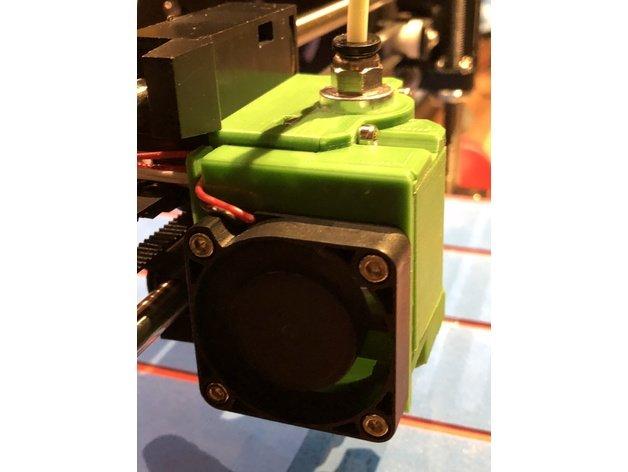

Guillaume3D Posté(e) Juin 20, 2018 Auteur Partager Posté(e) Juin 20, 2018 Pour ceux qui veulent un E3DV6, j'ai trouvé un fichier très utile ^^https://makerware.thingiverse.com/thing:2826231Deux tubes qui refroidisent la buse et la hot-break (chi plus sur du nom)C'que j'aime bien dessus, c'est que les fils passent par dérrière et que ça fait beaucoup plus propre comme la Prusa original. Ont ne voit plis que le tube PTFE après :DVoilà ;)Envoyé de mon S55 en utilisant Tapatalk Lien vers le commentaire Partager sur d’autres sites More sharing options...
