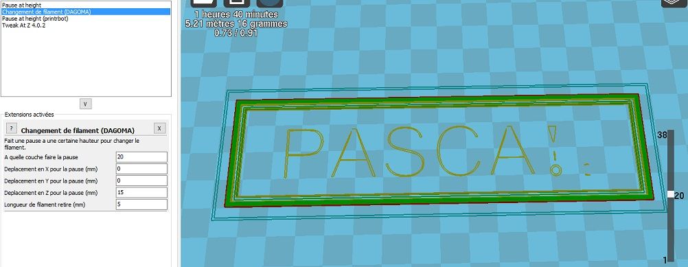

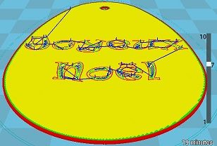

inteloide Posté(e) Décembre 27, 2015 Partager Posté(e) Décembre 27, 2015 (modifié) · Bonjour à tous, J’étais à la recherche d'une solution pour imprimer un objet en 2 couleurs avec la Dagoma Discovery 200 Beta, je voudrais partager avec vous mes avancées dans mes recherches. Voici ce que j'ai pu faire : Le problème avec notre disco, c'est qu'il n'y a qu'une seule buse, donc pour changer de couleur à l'impression, il faut changer de filament durant l'impression. Des solutions existent, je suis à la recherche de la plus facile. Dans Cura version standard (pas Cura by Dagoma), il y a la possibilité d'ajouter des plugins qui permettent de rajouter des fonctions. Le plugin pauseAtZ (https://github.com/philtgarner/pauseAtZprb) permet de faire une pause. Il s'arrête à la hauteur voulue et dégage la tête quelques minutes, le temps de changer de filament. Il reste néanmoins 3 problèmes de taille : Problème 1 : Il faut rester à proximité de l'imprimante pour être là au bon moment pour changer le fil, sinon l'imprimante continuera sans avoir changé de fil. Problème 2 : Il faut passer par la version standard de Cura (pas forcément le plus facile) Problème 3 : Déterminer à quelle hauteur changer de fil peut s'avérer un peu complexe parfois. Pour les trois points, je propose une solution : Problème 1 : Un autre plugin de Cura permet de ne relancer l'impression qu'après appui sur un bouton de l'afficheur LCD...mais la dagoma n'a pas d'écran LCD...raté. Je propose une mise à jour du firmware qui va permettre de relancer l’impression en appuyant sur la butée de l’axe X : au moins même si on n'est pas à proximité, on a le temps pour changer de filament. La mise à jour consiste à modifier l’instruction M226 qui permet d’attendre qu’une des entrées change d’état. En effet, le firmware par défaut bloque le contrôle des fins de courses pour cette fonction (pourquoi ?) Pour ce faire, il faut prendre le dernier firmware (que vous avez dû téléchargé pour mettre le capteur inductif de l’axe Z par exemple) et modifier un fichier. Le fichier à modifier : Marlin_main.cpp (dans le répertoire Marlin) Lignes à modifier : le bloc qui démarre vers la ligne 2246 (ça peut dépendre de votre fichier), il faut ajouter les deux lignes avec les symboles /* et */ comme ci dessous : case 226: // M226 P<pin number> S<pin state>- Wait until the specified pin reaches the state required { if(code_seen('P')){ int pin_number = code_value(); // pin number int pin_state = -1; // required pin state - default is inverted if(code_seen('S')) pin_state = code_value(); // required pin state if(pin_state >= -1 && pin_state <= 1){ /* for(int8_t i = 0; i < (int8_t)(sizeof(sensitive_pins)/sizeof(int)); i++) { if (sensitive_pins[i] == pin_number) { pin_number = -1; break; } } */ if (pin_number > -1) { st_synchronize(); pinMode(pin_number, INPUT); int target; switch(pin_state){ case 1: target = HIGH; break; case 0: target = LOW; break; case -1: target = !digitalRead(pin_number); break; } while(digitalRead(pin_number) != target){ manage_heater(); manage_inactivity(); } } } } } break; Voilà, ne reste plus qu’à mettre à jour le firmware dans la carte, pour cela, il suffit de suivre la procédure de Dagoma : http://www.dagoma.fr/tutoriels/mise-a-jour-de-la-carte-electronique/ Problème 2 : En passant par Cura by Dagoma, on peut, en affichant les couches savoir à quelle couche changer de couleur. Il suffit d’afficher l’affichage par couche et de glisser le curseur jusqu’à la couche voulue. Donc, en ouvrant le fichier Dagoma0.g sur votre carte SD, vous pouvez modifier le fichier en insérant le code suivant au bon endroit. Le code à ajouter : ;AJOUT D’UNE PAUSE POUR CHANGER DE FILAMENT G91 ; On met l'imprimante en coordonnées relatives M83 ; On remet l'extruder en coordonnées relatives G1 E-5.000000 F6000 ; On retire le filament G1 Z15 F300 ; ON Remonte la tête d’impression (attention à ne pas être trop en haut) M226 P18 ; On attend que l’utilisateur appui sur le capteur de l’axe X G1 Z1 ; On fait un petit mouvement pour informer l'utilisateur c'est pris en compte G1 Z-1 G4 P5000 ; On fait une pause de 5 secondes histoire de ne pas tamponner l'utilisateur G1 E5.000000 F6000 ; On remet du filament G1 E-5.000000 F6000 ; On retire le filament G1 Z-15 ; On revient à la position avant la pause G1 E5.000000 F6000 ; On remet du filament G1 F9000 ; On remet la vitesse (à adapter) M82 ; On remet l'extruder en coordonnees absolues G90 ; On remet l'imprimante en coordonnees absolues Où le mettre : voici un exemple où l'on doit faire la pause avant l'impression de la 7ième couche. Il faut repérer la ligne «;LAYER:7» et modifier ainsi (remplacer le « ICI » par le code ci dessus) : … G1 F1620 X23.850 Y192.285 E38.66160 ;LAYER:7 M106 S155 ICI G0 F3000 X22.990 Y192.817 Z0.560 ;TYPE:WALL-INNER … Problème 3 : J'ai corrigé le plugin trouvé sur internet pour l'adapter à la discovery D200 et à la pause par appui sur le fin de course axe X Je l'ai traduit au passage et j'ai rajouté la possibilité de choisir le numéro de la couche pour le changement de couleur (plutôt qu'une hauteur) Vous pouvez le télécharger ici :pauseAtZinteloide.py PAR CONTRE je ne l'ai pas encore testé sur une impression, car je n'utilise pas Cura en version standard : si quelqu'un peu s'en charger... Sinon, je sui en train de développer aussi un plugin dans SketchUp qui permet de lire le fichier Dagoma0.g et qui dessine l’objet et qui permet de savoir très rapidement à quel numéro de couche appartient une ligne imprimée. Je suis en train de finaliser le plugin SketchUp pour qu’il modifie directement le fichier. Je le posterai plus tard si ça intéresse quelqu’un. Voici un aperçu : Voilà ! Bon amusement ! Modifié (le) Décembre 27, 2015 par inteloide Modification des images 11 Lien vers le commentaire Partager sur d’autres sites More sharing options...

inteloide Posté(e) Décembre 27, 2015 Auteur Partager Posté(e) Décembre 27, 2015 Je viens de rajouter dans le premier post une version modifié du plugin trouvé sur internet. Mises à jour : 1- adapté à la discovery D200 et à la pause par appui sur le fin de course axe X 2- traduit en Français 3- ajouté la possibilité de choisir le numéro de la couche pour le changement de couleur (plutôt qu'une hauteur) Lien vers le commentaire Partager sur d’autres sites More sharing options...

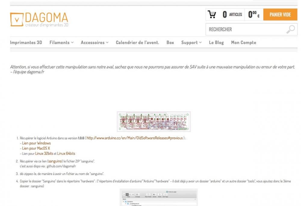

Picaboubx Posté(e) Décembre 30, 2015 Partager Posté(e) Décembre 30, 2015 @Stouf Pour rappel voici ce qui est indiquer en préambule de la page Tuto de MaJ du Firmware sur le site de Dagoma : Lien vers le commentaire Partager sur d’autres sites More sharing options...
Stouf Posté(e) Décembre 30, 2015 Partager Posté(e) Décembre 30, 2015 (modifié) Oui je sais bien, après, chacun est libre de marquer ce qu'il veut sur ses conditions d'utilisation, ça n'en fait pas quelque chose de légal (comme les CLUF abusifs de logiciels / services online). J'ai beau marquer sur mon site web que je n'ai aucune responsabilité envers les maintenances que j'opère (je ne le fais pas !!!), au tribunal, je perdrai fatalement... Faire peur marche assez bien, mais n'a aucune base légale. Comme les lettres de "mise en demeure" d'avocats... Zéro valeur, sinon faire peur... Dans ce cas précis, on pourrait même, limite, faire jouer une caducité sur la forme, grâce aux fautes de français Modifié (le) Décembre 30, 2015 par Stouf Lien vers le commentaire Partager sur d’autres sites More sharing options...
