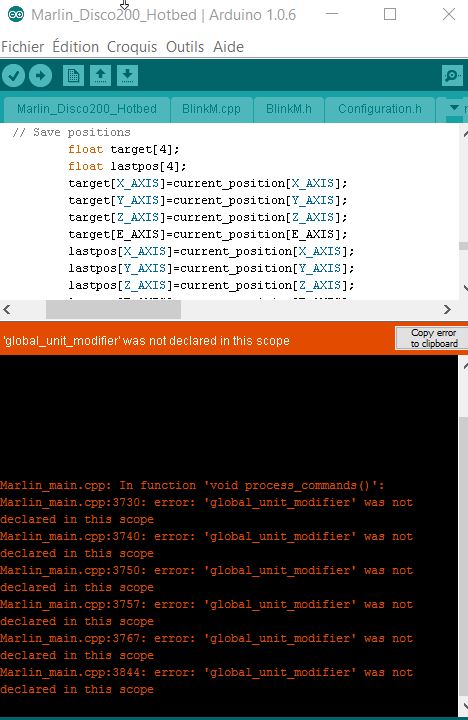

@inteloide Merci pour ton super taff, je me suis amusé avec plusieurs couleurs.
Le hic c'est que maintenant que j'ai un plateau chauffant je voudrais profiter du double effet kiss cool plateau chauffant + pause programmée et la... Ca fwar.
J'ai pris comme base le firmware proposé par @r2d2 qui fonctionne très bien pour faire chauffer mon plateau.
et ajouté tes lignes à la ligne 3699 de Marlin_main.cpp
Mais le compilateur adruino ne reconnait pas la commande global_unit_modifier alors qu'elle est reconnue avec le firmware sans Heatbed

J'avoue que je suis un peu perdu là...
J'ai testé en retirant le paramètre global_unit_modifier (juste une suppression là ou il était utilisé, à l'image de la commande m600) mais le résultat est que la commande ne fait pas du tout ce que je veux: M601 X50 P18 fait bouger le plateau Y sans l'arrêter..... si il n'y avait pas le bord de l'imprimante pour venir en butée, le plateau serait arrivé à Marseille à l'heure qu'il est)...
J'ai uploadé mon firmware modifié:
Marlin_Disco200_Hotbed.zip
Quelqu'un a une idée de l'endroit où le bât blesse?
En tout cas un grand merci à ceux qui prendront un peu de temps pour moi.
Question de contournement du fainéant; Si quelqu'un à un firmware avec plateau chauffant, palpeur ET M601 implémenté, je veux bien, ça ferait gagner du temps à tout le monde.

Essaye de remplacer toutes les instances de "global_unit_modifier" par le chiffre "1", ça devrait fonctionner.
Chez moi ça compile sans erreur.
Dans la version avec l'écran, le "global_unit_modifier" n'existe pas, je l'ai remplacé avec succès par un 1 => ça devrait donc fonctionner.
