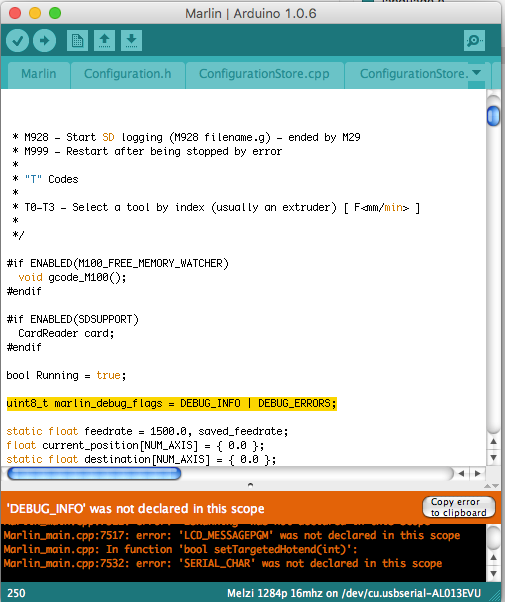

stereoxfr Posté(e) Aout 28, 2016 Partager Posté(e) Aout 28, 2016 (modifié) @inteloideMerci pour l'info pour trouver NO ou NC en regardant le fichier Configuration.h sans avoir de multimètre sous la main. En revanche, j'ai essayé de téléverser le firmware que tu as posté avec le Marlin_main.cpp pour changement de filament et boxOled mais à chaque fois, j'ai une erreur. J'ai essayé également en modifiant le fichier Marlin_main.cpp avec les lignes de commande que tu avais posté page 6 du forum idem. J'ai téléversé le firmware que j'utilise pour le moment sans aucun problème. Ci-joint la copie d'écran de l'erreur. En tous cas, ça n'est pas grave car je teste le téléversement sur une autre carte Melzi, sans avoir démonté celle de l'imprimante, et le premier Marlin_main.cpp que tu as fait pour changement de filament fonctionne toujours sans problème! C'est d'ailleurs celui que j'ai utilisé pour tester que le téléversement fonctionnait avec un autre firmware. Modifié (le) Aout 28, 2016 par stereoxfr Lien vers le commentaire Partager sur d’autres sites More sharing options...

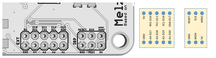

BourrinDesBois Posté(e) Septembre 3, 2016 Partager Posté(e) Septembre 3, 2016 Oui tu as raison c'est comme ça que j'aimerai procéder je réfléchi au code. Je réfléchissais à autre chose. Il n'y a pas entrées disponible sur la melzi? Ça permettrait d'éviter l'utilisation d'un fin de course. Lien vers le commentaire Partager sur d’autres sites More sharing options...
inteloide Posté(e) Septembre 3, 2016 Auteur Partager Posté(e) Septembre 3, 2016 Oui il existe des entrées sur la carte Melzi. L'avantage du fin de course c'est qu'on a pas besoin d'acheter un capteur ;o) Sur la box de détection de fin de filament que je développe, le met un capteur en parallèle d'un des capteurs fin de courses. L'avantage c'est que je n'utilise pas d'entrée sortie supplémentaire et donc je suis entièrement compatible avec les autres box (genre pour l'ajout d'un d'écran). Lien vers le commentaire Partager sur d’autres sites More sharing options...
BourrinDesBois Posté(e) Septembre 3, 2016 Partager Posté(e) Septembre 3, 2016 J'aimerai rajouter un petit poussoir. J'en ai en stock. Tu Sais quel pins sont libres ? a1 a2 a3 a4 correspondent au pin des arduino? Lien vers le commentaire Partager sur d’autres sites More sharing options...
LeLutin Posté(e) Septembre 3, 2016 Partager Posté(e) Septembre 3, 2016 @BourrinDesBois : voici la config des pins le la Melzi : A1 correspond à D30 en arduino, etc... Lien vers le commentaire Partager sur d’autres sites More sharing options...
BourrinDesBois Posté(e) Septembre 3, 2016 Partager Posté(e) Septembre 3, 2016 Ah merci je cherchais ça. Ça veut dire qu'on a 4 entrées pour faire mumuse. Merci. Lien vers le commentaire Partager sur d’autres sites More sharing options...
