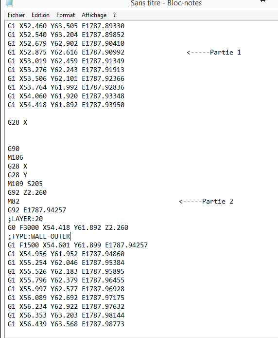

greg88 Posté(e) Novembre 7, 2016 Partager Posté(e) Novembre 7, 2016 bonjour j'ai la discoeasy 200 et j'ai suivi le tuto la https://www.youtube.com/watch?v=jCOhhO6sF98 donc je lance la partie 1, l'impression se fait bien ensuite elle s'arrete et je change de filament et je lance la partie 2 et la l'imprimante imprime dans l'aire a environ 1 cm de hauteur , les 2 parties que j'imprime sont séparés, vu que j'ai l'écran j'ai juste a renomer la partie 2 en dagoma2.g , sauf que l'imprimante imprime en l'aire donc j'ai besoin de votre aide . voila la partie 1 et 2 en capture d'écran Lien vers le commentaire Partager sur d’autres sites More sharing options...
Belzebuteu Posté(e) Novembre 7, 2016 Partager Posté(e) Novembre 7, 2016 Compare la valeur Z de ta couche 20 avec la 19 et la 21. L'écart est le même? Lien vers le commentaire Partager sur d’autres sites More sharing options...
greg88 Posté(e) Novembre 7, 2016 Partager Posté(e) Novembre 7, 2016 Il y a 18 heures, Belzebuteu a dit : Compare la valeur Z de ta couche 20 avec la 19 et la 21. L'écart est le même? l'ecart et de 0.100 pour la couche 19 20 21 Lien vers le commentaire Partager sur d’autres sites More sharing options...
Belzebuteu Posté(e) Novembre 7, 2016 Partager Posté(e) Novembre 7, 2016 (modifié) Ok donc pas de soucis coté Gcode. As tu mis a jour le dernier firmware via dagom'ap? Un écran? Modifié (le) Novembre 7, 2016 par Belzebuteu Lien vers le commentaire Partager sur d’autres sites More sharing options...
greg88 Posté(e) Novembre 7, 2016 Partager Posté(e) Novembre 7, 2016 oui j'ai un écran j'ai fait une maj apres je c'est pas si c'est la derniere Lien vers le commentaire Partager sur d’autres sites More sharing options...
Belzebuteu Posté(e) Novembre 8, 2016 Partager Posté(e) Novembre 8, 2016 Je te conseillerais de faire la dernière mise à jour de ta printeuse via diagom'app (récupérer le .hex via dit.dagoma.fr), de la recalibrer et de re-tester. Après c'est assez bizarre. Une petite vidéo de la manip' au moment du parkage de la tête jusqu'au problème? Lien vers le commentaire Partager sur d’autres sites More sharing options...

Athon7913 Posté(e) Novembre 10, 2016 Partager Posté(e) Novembre 10, 2016 Le réglage d'une hauteur des Z dans le gcode à l'air d’être complètement ignoré. J'ai beau changé la valeur rien ne change. Lien vers le commentaire Partager sur d’autres sites More sharing options...
Belzebuteu Posté(e) Novembre 10, 2016 Partager Posté(e) Novembre 10, 2016 Je sais que dans le dernier firmware la position Z est en dur dans le marlin. Lien vers le commentaire Partager sur d’autres sites More sharing options...
Tibus Posté(e) Novembre 10, 2016 Partager Posté(e) Novembre 10, 2016 @Athon7913 Pouvez vous me donner le gcode (en tout cas la première partie) ou vous essayer de change la haute de Z qui n'est pas pris en compte? Merci d'avance 1 Lien vers le commentaire Partager sur d’autres sites More sharing options...
