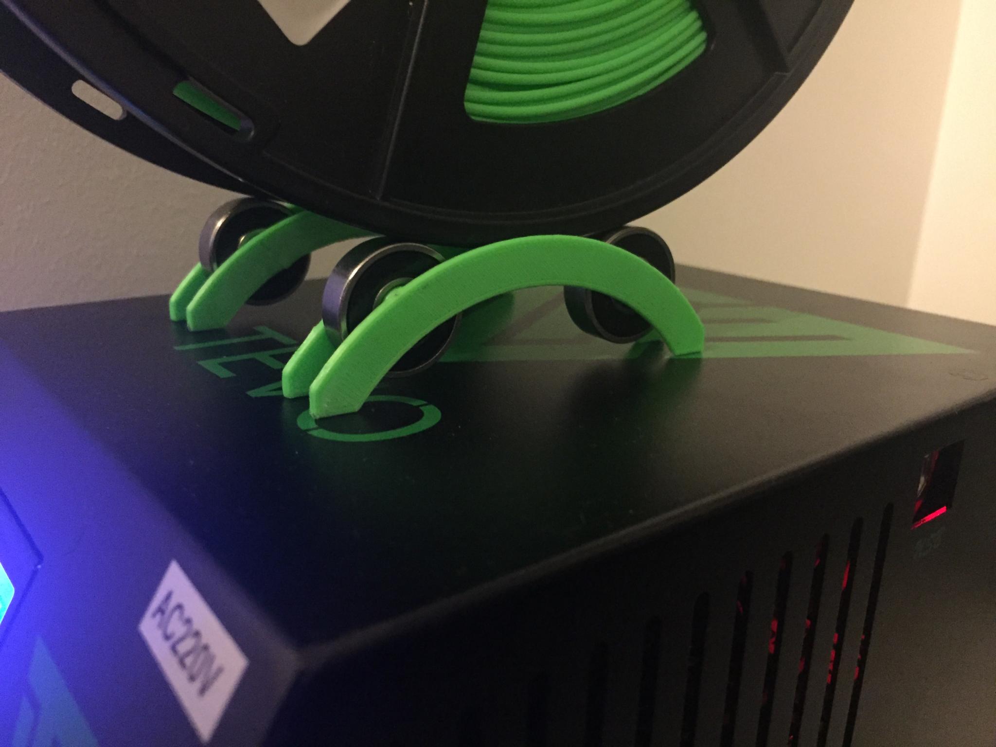

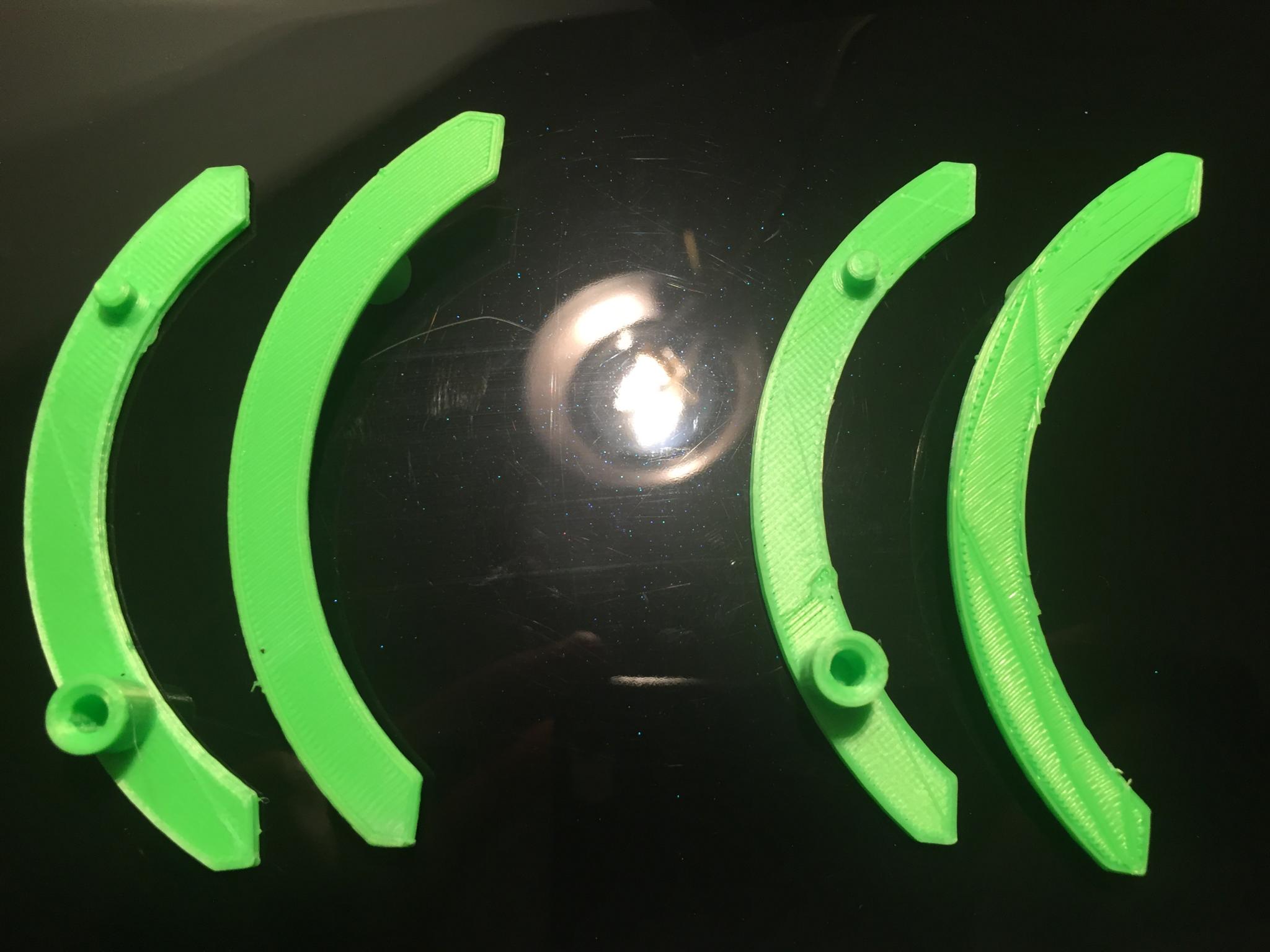

TutiX Posté(e) Juin 8, 2018 Auteur Partager Posté(e) Juin 8, 2018 Ca y est la bête est montée! Je n’ai pas pu résister hehe. J’ai bien resserré les excentriques (4/6 bien serrés sous le plateau) ainsi que vérifier le serrage de ceux moteurs . Montage aise , ce n’est pas compliqué quand on prend bien son temps. Je me suis imprimé un support de bobine trouvé sur Thingiverse (j’avais préalablement acheté des bearing sur alibaba). jai pas arrête de fouiner dans les commandes , je me suis bien familiarisé déjà . Alors voici les photos je suis content du résultat pour une première ! À gauche les deux pièces en second jets, à droite le premier jet. et voilà tout beau 1 support de bobine , 1 Lien vers le commentaire Partager sur d’autres sites More sharing options...

Phil67 Posté(e) Juin 9, 2018 Partager Posté(e) Juin 9, 2018 Bienvenue au club ! Mais je tiens de suite à te mettre en garde avec ce type de support "trop instable". Le fils peut se coincer le temps d'un instant et ta bobine est littéralement tractée par le E. Ta bobine tombe de ton alim sur le bureau dans le meilleur des cas (du vécu) au pire elle tombe au sol etc... Print un modèle qui se "coince" sur l'alim. Conseil de printeur ! Sinon ton alim est différente de la mienne. Lien vers le commentaire Partager sur d’autres sites More sharing options...
Ataru kun Posté(e) Juin 9, 2018 Partager Posté(e) Juin 9, 2018 je confirme, j'ai fait celui d'Heliox sans fixer un des coté ..... ben heureusement que j'etais la, ca a fait boum ..... Lien vers le commentaire Partager sur d’autres sites More sharing options...
TutiX Posté(e) Juin 9, 2018 Auteur Partager Posté(e) Juin 9, 2018 @Phil67 et @Ataru kun d’accord merci du conseil je vais regarder ça Lien vers le commentaire Partager sur d’autres sites More sharing options...
Desmojack Posté(e) Juin 9, 2018 Partager Posté(e) Juin 9, 2018 @TutiXperso, j'utilise celui-ci ---->>>Spool holder. Un peu chiant à imprimer, mais vraiment pratique, calé sur la control box, ça libère un peu de place sur le bureau Lien vers le commentaire Partager sur d’autres sites More sharing options...
TutiX Posté(e) Juin 9, 2018 Auteur Partager Posté(e) Juin 9, 2018 Hum ha oui c’est un beau pote bobine! Je vais regarder tout ça [emoji848]Envoyé de mon iPhone en utilisant Tapatalk Lien vers le commentaire Partager sur d’autres sites More sharing options...
