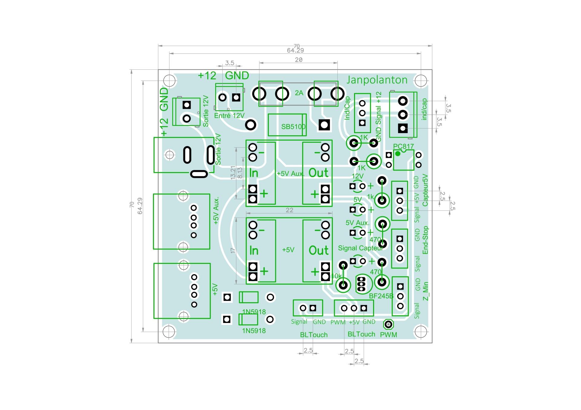

Platine d'alimentation et de raccordement universelle
Janpolanton
Je comprends que tu peux douter, sur le prix, et sur la nécessité des alimentation s 5v qui augmentent le prix.
Mais pour moi si ça fonctionne !!
C'est un sacré biberon, que tu pourrais nous créer, pour notre bébé !! 😉
Maintenant, je te fais confiance pour savoir à quel moment il faut s'arrêter.
Merci pour cette énorme investissement, pour la communauté 3D

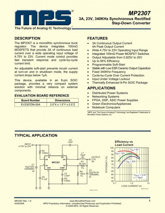

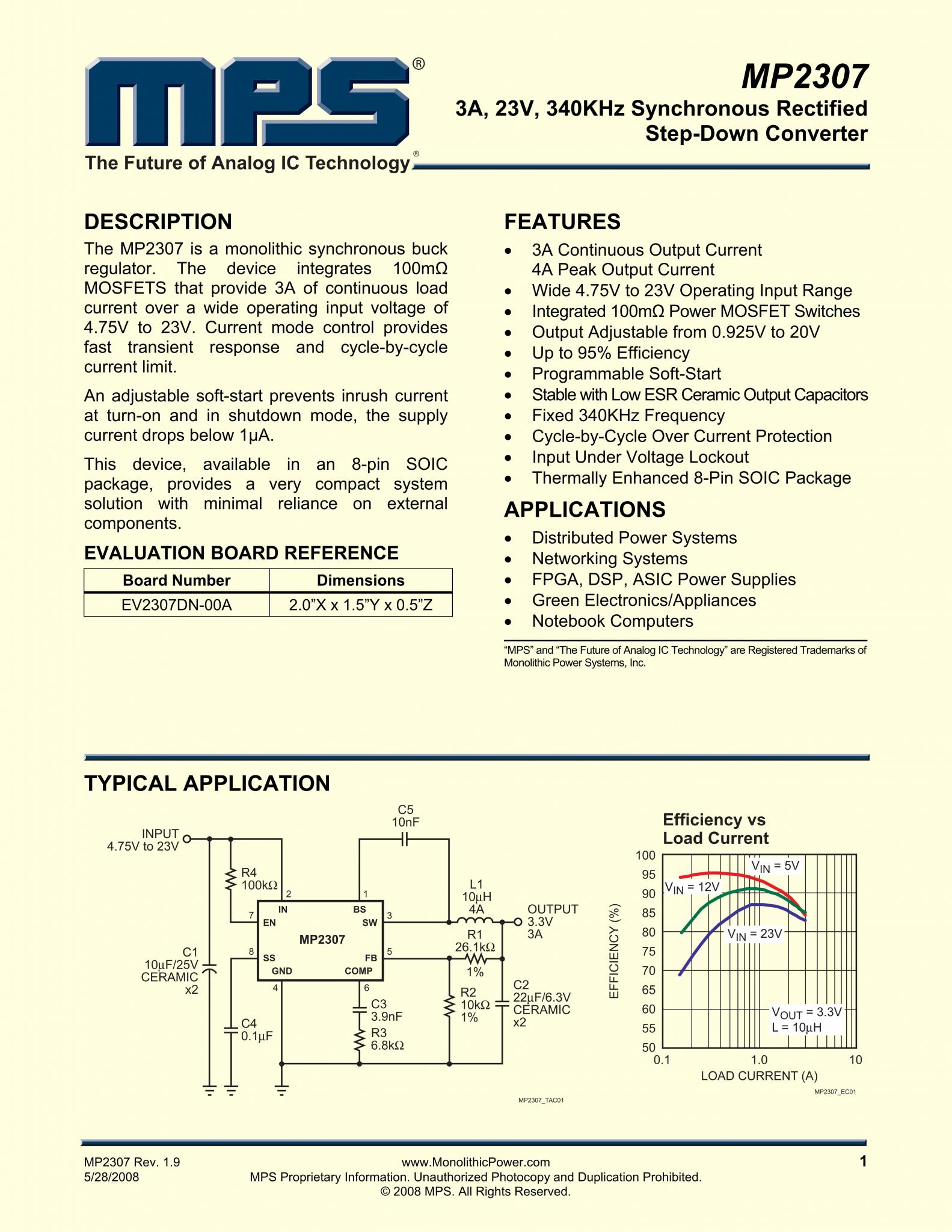

J'ai trouvé la datasheet, (il faut chercher à MP2307 au lieu de MP23070) ainsi simulateur en ligne
Mais pas grand chose sur les contraintes thermique (pas de courbes), à croire que ça ne chauffe pas ou très peu.
Je vais commander 1 ou 2 de ces modules et les passer sur mon banc de charge sous 3A permanents pour voir ce qu'ils ont dans le bide...
Dommage que les chinois ne vendent pas de modules basés sur le MP2380 qui peut sortir 5A.
Citation
Model / Name:Ultra-small DC-DC buck module
Input voltage:7V ~ 28V
The output voltage:5V (accuracy 1%)
Output current:3A (maximum), long working current of about 1.5A
Conversion efficiency:96% (highest)

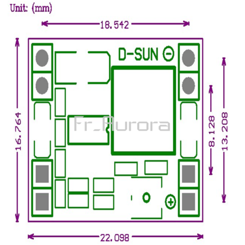

Je préfère la première solution avec 2 modules 3A. Niveau prix, c'est équivalent (2x1€ vs 1.92€) mais niveau intégration, c'est plus souple.
Le premier module, équipé de 8 pins sur ses entrées / sorties pourra s'embrocher en sandwich sur ma platine principale avec le choix de un ou 2 modules.
Par contre pour l'intégration sur la platine principale, le dernier module proposé est plus grand et le système de connexion par bornier à vis et vis/écrous / entretoises ne me plait pas.

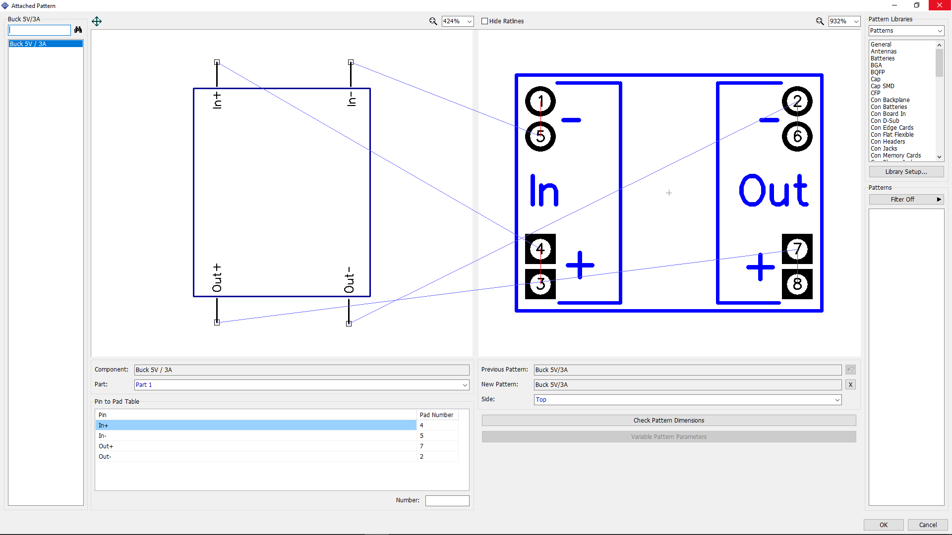

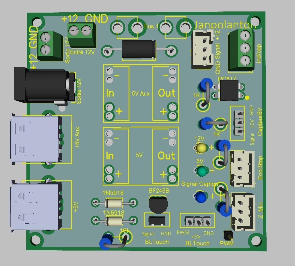

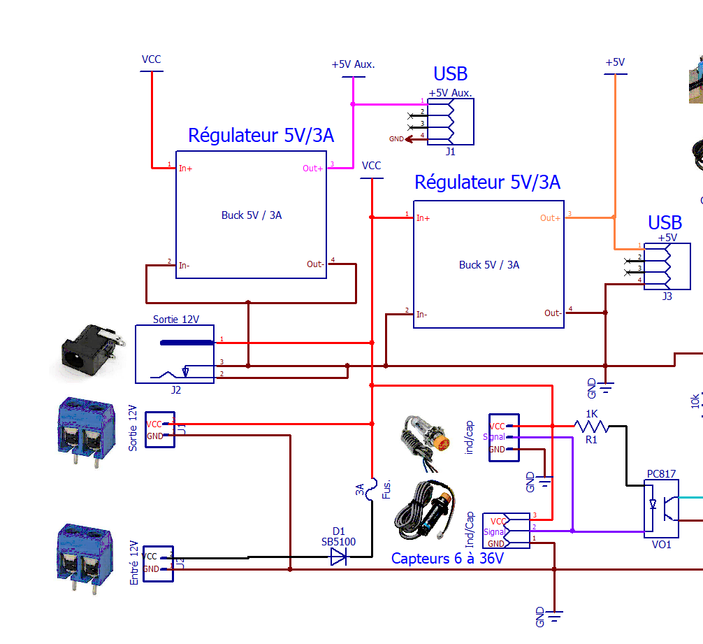

Intégration des 2 modules buck sur la platine principale
J'ai créé le composant buck 5V/3A mais je ne l'ai pas fait en 3D désolé!
J'espère ne pas m'être trompé entre le composant et l'empreinte en fonction des photo internet.
Si quelqu'un peut vérifier avant que je fasse graver quelques PCB.
Je vous mets la partie création du module avec ma CAO.
Tiens, ça me fait penser qu'il faut que j'ajoute la LED 5V Aux. tant qu'à faire...

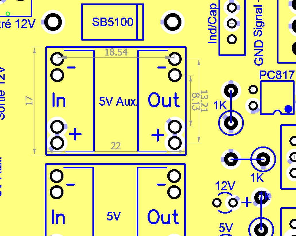

il y a 26 minutes, Lavazza a dit :
Pour les dimensions, à part ce qui est sur le site je ne vois pas grand chose
Les dimensions, aucun soucis mais je voudrais lever le doute sur les entrées sorties par rapport aux photos du site...
Modifié (le) par Janpolanton
Lien vers le commentaire
Partager sur d’autres sites
il y a 4 minutes, Janpolanton a dit :
Apparemment ce serait bon, du moins si les photos correspondent à l'objet  ;)

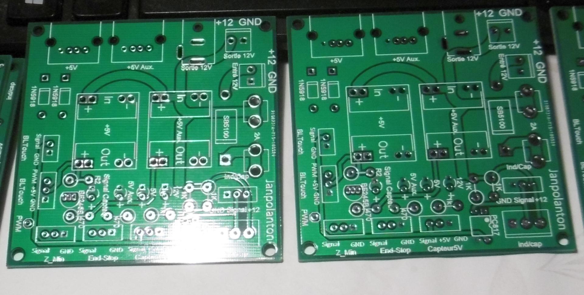

Bonjour à tous,
Les PCB sont arrivés et la qualité est toujours au top.
Il n'y a plus qu'à attendre les composants.
PS : Petit rappel, il reste 4 kits encore disponibles. Voir le sous-forum "Commandes groupées"

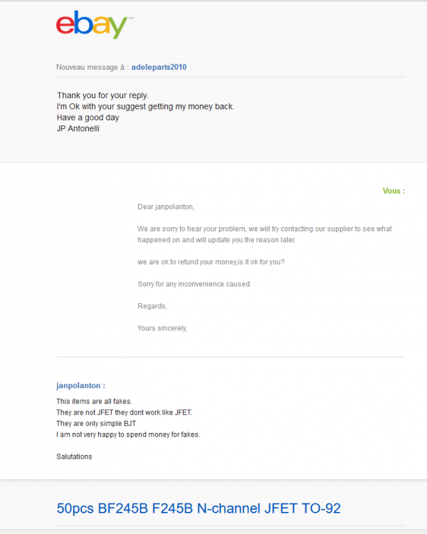

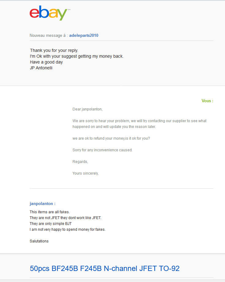

Bonjour @MoUnOrk05
je n'ai pas ouvert de litige paypal, je suis passé par ebay dans un premier temps et le vendeur chinois m'a remboursé sans discuter (à lire en commençant par le bas!)
J'ai commandé dans la foulée 5 autres jfet sur un site ebay français. J'ai été livré sous 2 jours.
Malheureusement, ces 5 jfet étaient aussi des fakes. Le vendeur français m'a remboursé aussi sans discuter.
Mais je n'ai toujours pas ces transistors.
J'ai refait 2 autres commandes chez des vendeurs différents. J'attends...

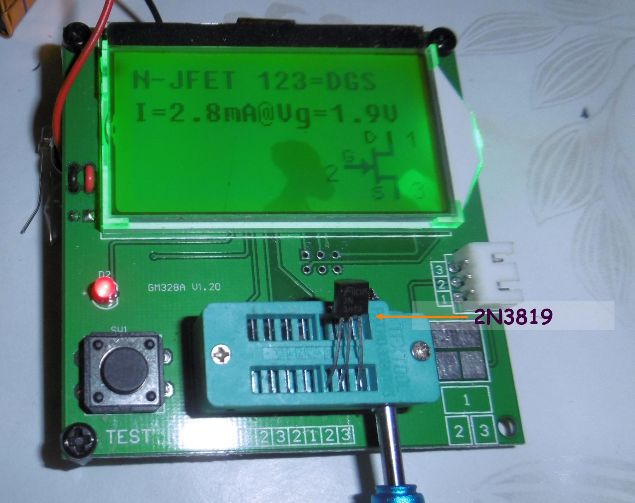

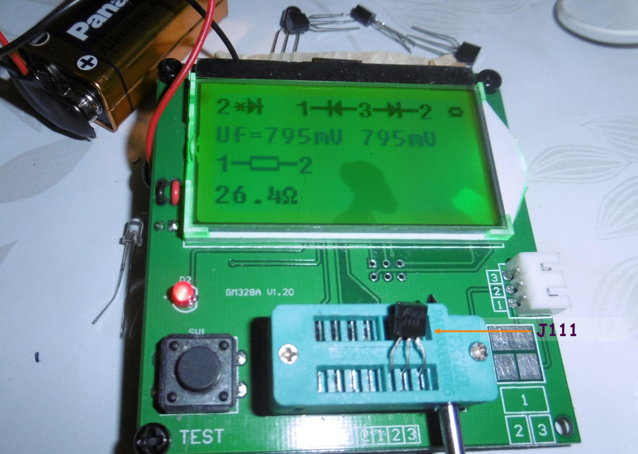

Pour le vendeur français, j'ai envoyé 2 photos de mesures, une avec un jfet J111 "fake" et l'autre avec un jfet 2N3819 issu de mes composants
1513750159_essaiJ111.thumb.jpg.cf6a50f551b9f801bd5bc6ddfb49c13f.jpg1222234604_Essai2N3819.thumb.jpg.cae1ae0669dd90d4ed00fa7cd1312f9b.jpg

Il y a 3 heures, Janpolanton a dit :
C'est toujours mieux quand on peut régler les problèmes à l'amiable, avant de passer par le litige.
Si je comprend bien ton boitier détecte les faux comme n'étant pas un transistor ?
Ton testeur c'est le même que tu m'avait conseillé pour tester les condensateur, le visuel ressemble mais sans le boitier. Sur ali j'avais suivit ton lien et j'avais trouver aussi des versions tout nu.
C'est pas de la tarte de trouver du matériel de nos jour, y a toujours quelqu'un pour te rouler. (au moins ça fait tourner les transporteur)
