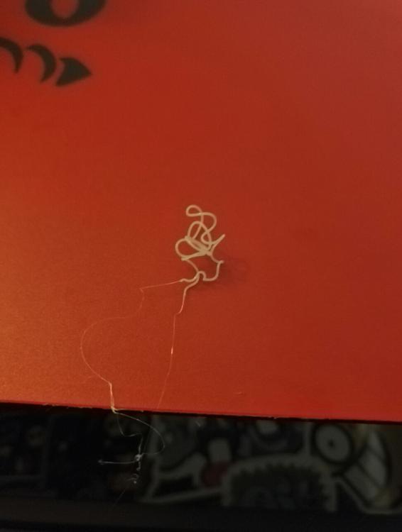

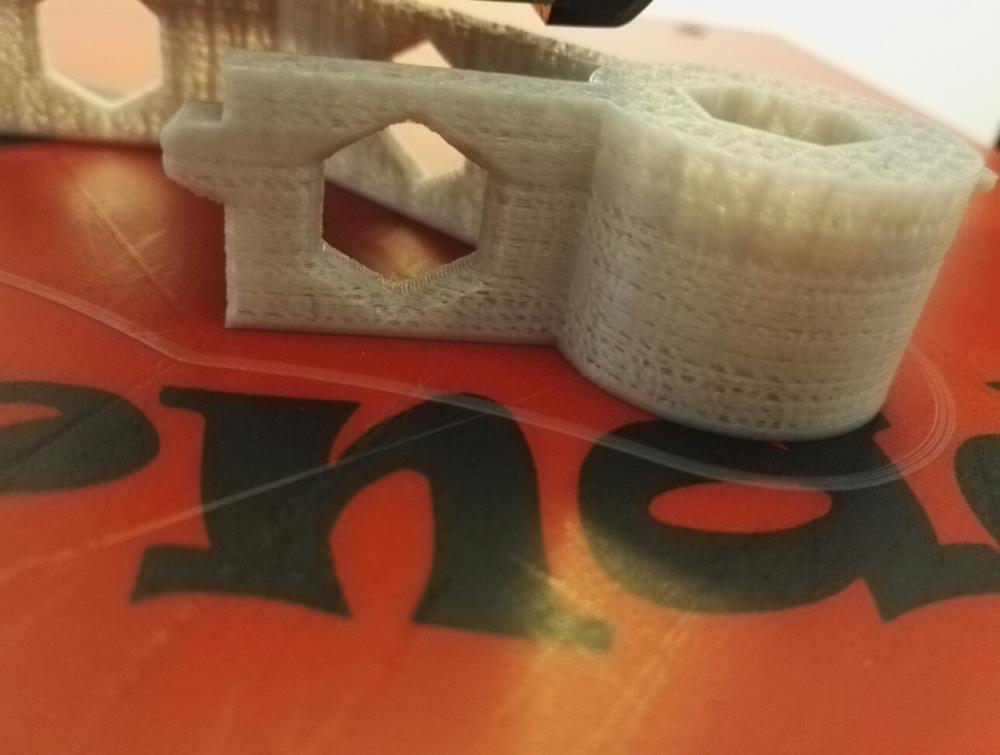

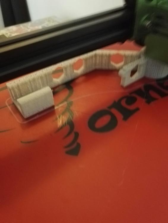

Vinns Posté(e) Mai 16, 2018 Partager Posté(e) Mai 16, 2018 (modifié) Bonjour à tous J'ai reçue ma Tornado hier, et comme c'est ma première imprimante 3D je me permet de créer ce topic pour me faire conseiller/guider sur mes premières impressions. Montage effectué, vérification des serrages fait, réglage (nivelage) du plateau chauffant Pour la première impression (en PLA), j'ai téléchargé le support bobine de ce lien : https://www.thingiverse.com/thing:2761246 A priori ce n'est déjà pas le bon ("ancienne version" de la tornado), mais ca me fera un objet "test" J'ai installé Cura, ouvert le .stl, j'ai laissé les réglages "Recommended" à savoir : Layer: 0.2 Infill: 30% Temps/poids estimé : 5h48/65g Je n'ai pas touché au firmware de la Tornado, ni aux réglages (plateau: 60°, extrudeur: 200°) L'impression est à mi-route, le résultat n'est pas mal mais l'objet semble "poreux", la surface n'est pas lisse comme elle devrait l'être C'est peut être lié à l'entrainement du fil : j'ai remarqué que le moteur d'avance du fil tourne "dans le vide" a certains moment car le fil semble comme bloqué (extrudeur trop près de la pièce ?) Autre petit soucis : lorsque je fait "pause" depuis le contrôleur de l'imprimante, ça ne se met pas en pause (peut être au niveau du filament, mais en tout cas le programme continue de tourner) [edit] je viens de rester la pause et ca marche, j'imagine que le programme doit terminer certaines instructions avant de se mettre en pause Une photo pour illustrer (vu que je n'arrive pas a faire "pause" j'ai pris la photo quand l'imprimante tournait, donc un peu floue) [edit] Une photo une fois en pause Je suis à l'écoute de tout conseil Merci Modifié (le) Mai 16, 2018 par Vinns Lien vers le commentaire Partager sur d’autres sites More sharing options...
Guillaume3D Posté(e) Mai 16, 2018 Partager Posté(e) Mai 16, 2018 (modifié) Je pense que c'est un soucis mécanique. Je n'ait pas la tornado mais a vus d'oeil je pense que l'extrudeur n'expulse pas assez de filament ou alors c'est un problème de slicer qui doit être mal régler. Pour plus de détails je laisse les expert y répondre. Modifié (le) Mai 16, 2018 par Guillaume3D Lien vers le commentaire Partager sur d’autres sites More sharing options...
Desmojack Posté(e) Mai 16, 2018 Partager Posté(e) Mai 16, 2018 Hello @Vinns Comme le pense @Guillaume3D tu n'as pas assez d'apport de matière. Je dirai buse bouchée, mais bizarre sur une machine qui n'a pratiquement pas tourné, ou plus certainement, problème avec ton extrudeur qui ne débite pas assez de matière. Dans le dernier cas: ça peut être la tension du ressort de l'extrudeur qui n'est pas bonne, ou du plastique qui a encrassé l'entraînement. ou le réglage des steps/mm , voir dans la partie tutoriel du forum, tu devrais trouver ton bonheur. voir aussi le réglage de la tension d'alimentation de ton moteur d'extrudeur, mais j'y crois moins, pareil tuto sur le forum ou sur youtube (Guero Loco) Lien vers le commentaire Partager sur d’autres sites More sharing options...

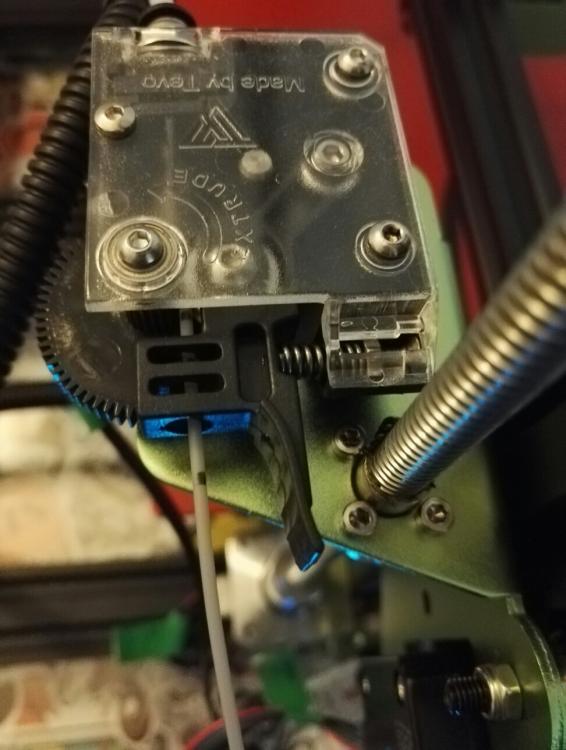

Vinns Posté(e) Mai 16, 2018 Auteur Partager Posté(e) Mai 16, 2018 Merci Guillaume3D et Desmojack de vos réponses L'impression est quasi terminée je vais poster le résultat final sous peu, par contre comme je disais tout à l'heure, j'ai vraiment l'impression que ça "bouche" a l'extrudeur : le moteur entraine le fil via une roue dentée mais celle ci "rippe" sur celui-ci. Je vais regarder les tutos du forum pour les steps, je vais aussi essayer d'ajouter un peu de jeu entre l'extrudeur et le plateau car je soupçonne que ce soit la cause de mon problème Lien vers le commentaire Partager sur d’autres sites More sharing options...
Desmojack Posté(e) Mai 16, 2018 Partager Posté(e) Mai 16, 2018 voir si ta buse n'est pas bouchée ou la tension de ressort, sur les photos que tu as postées, ta hauteur de bed a l'air d'être dans les normes. Lien vers le commentaire Partager sur d’autres sites More sharing options...
Ataru kun Posté(e) Mai 16, 2018 Partager Posté(e) Mai 16, 2018 si l'extrudeur clac -> met plus de tension dessus (j'ai eu ce soucis) Lien vers le commentaire Partager sur d’autres sites More sharing options...
yoann42 Posté(e) Mai 16, 2018 Partager Posté(e) Mai 16, 2018 (modifié) Salut. Je ne possède ( malheureusement ) pas de tornado , mais j’ai un extrudeur titan de chez Tevo sur ma prusa i3. Si je ne dit pas de bétises , pour augmenter la pression du ressort sur le filament , il me semble qu’il faut « dévisser » la petite vis. @Vinns , tu peux faire un essai , tu tournes la petite vis au niveau du ressort de ton extrudeur dans le sens « anti-horaire » , il me semble avoir lu ou entendu qu’il fallait que l’écrou soit à peut près au milieu de son logement , pour être pas mal sur la tension du ressort. Il faut que ton filament , quand il est dans ton extrudeur , si tu tires doucement dessus , quand ta machine n’est pas branchée au secteur , ou quand tu as appuyé sur « disable steppers » que ton filament ressorte , mais en entraînant le pignon avec lui. Essaies , ça ne te coûteras pas grand chose. Bon courage dans tes réglages !!! Bye. Yoann. Modifié (le) Mai 17, 2018 par yoann42 Lien vers le commentaire Partager sur d’autres sites More sharing options...
Vinns Posté(e) Mai 17, 2018 Auteur Partager Posté(e) Mai 17, 2018 Il y a 12 heures, Desmojack a dit : voir si ta buse n'est pas bouchée ou la tension de ressort, sur les photos que tu as postées, ta hauteur de bed a l'air d'être dans les normes. J'ai testé rapidement en augmentant un poil la hauteur de bed, mais en effet je devais etre bon car en faisant ça ma première couche n'accroche plus Il y a 10 heures, Ataru kun a dit : si l'extrudeur clac -> met plus de tension dessus (j'ai eu ce soucis) oui mais le clac est la friction entre la roue dentée et le fil (le moteur ne bloque pas, il tourne sans entrainer le fil) Il y a 10 heures, yoann42 a dit : Salut. Je ne possède ( malheureusement ) pas de tornado , mais j’ai un extrudeur titan de chez Tevo sur ma prusa i3. Si je ne dit pas de bétises , pour augmenter la pression du ressort sur le filament , il me semble qu’il faut « dévisser » la petite vis. @Vinns , tu peux faire un essai , tu tournes la petite vis au niveau du ressort de ton extrudeur dans le sens « anti-horaire » , il me semble avoir lu ou entendu qu’il fallait que l’écrou soit à peut près au milieu de sont logement , pour être pas mal sur la tension du ressort. Il faut que ton filament , quand il est dans ton extrudeur , si tu tires doucement dessus , quand ta machine n’est pas branchée au secteur , ou quand tu as appuyé sur « disable steppers » que ton filament ressorte , mais en entraînant le pignon avec lui. Essaies , ça ne te coûteras pas grand chose. Bon courage dans tes réglages !!! Bye. Yoann. J'ai également fait le test hier, mais ca ne résout pas le problème (et même en appuyant légèrement sur le levier ca ne semble pas résoudre le problème) Je vais du coup m'atteler a démonter l'extrudeur pour vérifier si rien ne bloque Merci à tous de vos réponses, je posterais des photos tout à l'heure Lien vers le commentaire Partager sur d’autres sites More sharing options...
yoann42 Posté(e) Mai 17, 2018 Partager Posté(e) Mai 17, 2018 Bonjour à tous. @Vinns ok , bon courage alors. Et simple question stp : quand tu as mis ta machine a « température d’impression » , lorsque tu pousses ton filament à la main en debrayant ton extrudeur , c’est pas trop dur ? Et ton filament en sortie de buse , il sort bien régulièrement , et bien droit ? Merci. Lien vers le commentaire Partager sur d’autres sites More sharing options...
Vinns Posté(e) Mai 17, 2018 Auteur Partager Posté(e) Mai 17, 2018 (modifié) Il y a 2 heures, yoann42 a dit : Bonjour à tous. @Vinns ok , bon courage alors. Et simple question stp : quand tu as mis ta machine a « température d’impression » , lorsque tu pousses ton filament à la main en debrayant ton extrudeur , c’est pas trop dur ? Et ton filament en sortie de buse , il sort bien régulièrement , et bien droit ? Merci. Je viens de tester : j'ai lancé un "Prepare PLA" + un "Disable steppers", puis j'ai poussé manuellement le filament : le filament sort bien, régulièrement. Pas vraiment droit par contre plutot en zigzag (je pense que c'est normal le PLA se refroidit en sortie de buse) Mais du coup rien ne semble bloquer... La vis de tension du ressort est pourtant bien desserée (en allant meme un poil plus qu'au milieu du logement). [edit] Quelques photos pour illustrer Rendu de la pièce "test" imprimée hier : (On ne le voit pas bien mais sur une petite portion environ 1cm avant le bout, j'ai "forcé" le fil pendant l'impression, et a cet endroit pas de "trous", et la pièce est opaque, donc ca règle le soucis) Réglage de la tension : Rendu du fil lorsque je le pousse à la main : Modifié (le) Mai 17, 2018 par Vinns Ajout images Lien vers le commentaire Partager sur d’autres sites More sharing options...
yoann42 Posté(e) Mai 17, 2018 Partager Posté(e) Mai 17, 2018 Ok. Ton extrudeur est t’il calibré ? Je veux dire , si tu fais une marque à 100 et à 120mm de l’entrée de ton extrudeur , que tu demandes 100mm d’extrusion , tu as bien 100mm « avalés » ? Et as tu regardés les tensions de tes pilotes moteurs , sur ta carte mère ? Apparement , j’ai vu plusieurs vidéos , notamment du « guero loco » sur YouTube , ou il explique comment faire. Lien vers le commentaire Partager sur d’autres sites More sharing options...
Vinns Posté(e) Mai 17, 2018 Auteur Partager Posté(e) Mai 17, 2018 il y a 33 minutes, yoann42 a dit : Ok. Ton extrudeur est t’il calibré ? Je veux dire , si tu fais une marque à 100 et à 120mm de l’entrée de ton extrudeur , que tu demandes 100mm d’extrusion , tu as bien 100mm « avalés » ? Et as tu regardés les tensions de tes pilotes moteurs , sur ta carte mère ? Apparement , j’ai vu plusieurs vidéos , notamment du « guero loco » sur YouTube , ou il explique comment faire. Je n'ai pas testé le calibrage de l'extrudeur (je ne vois pas bien comment faire pour "demander 100mm d'extrusion"). Je viens de regarder la vidéo dont tu parles pour les tensions moteurs, je garde ça sous le coude Je viens de tester d'augmenter encore la tension du ressort pour l'avance du fil, et ca semble fonctionner : le fil est bien avalé sans ripper sur la roue dentée. J'ai lancé une impression pour tester (manette manuelle pour axe z : https://www.thingiverse.com/thing:2534990), je croise les doigts ! je posterais une photo du résultat Lien vers le commentaire Partager sur d’autres sites More sharing options...

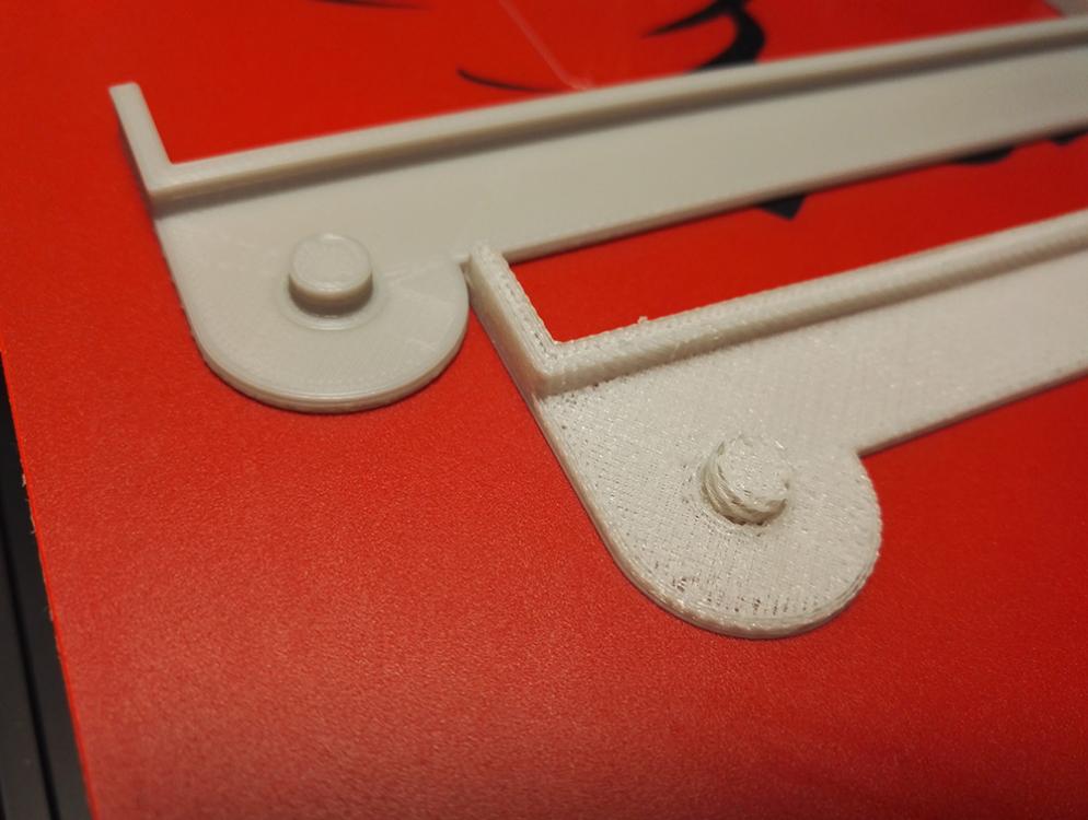

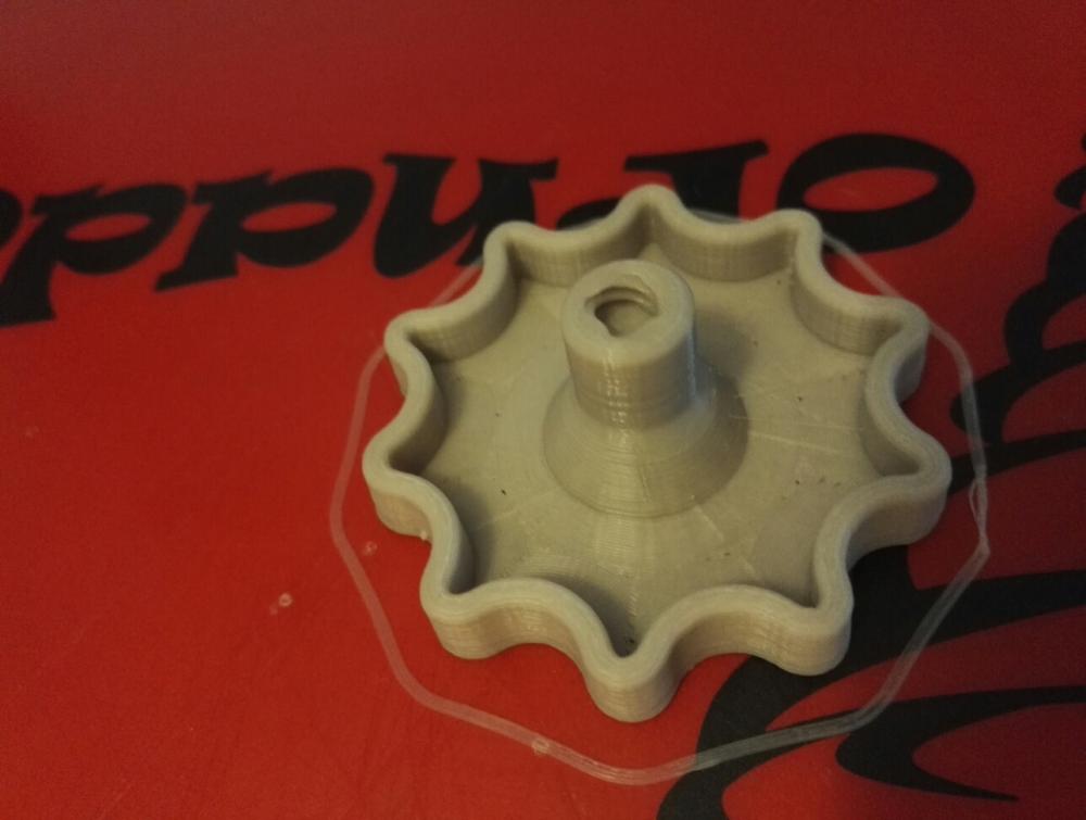

Vinns Posté(e) Mai 17, 2018 Auteur Partager Posté(e) Mai 17, 2018 Il y a 3 heures, Desmojack a dit : L'impression test, je verrai bien quelques tornados réglées au top au fond de l'usine entrain d'imprimer à la chaîne pour les petites copines avant la fermeture du carton Il y a 3 heures, supernono a dit : d'accord avec toi Desmojack c'est ce que je me disais aussi Oui, voir imprimé à la chaine sur une machine pro. Il ne reste plus qu'a poser la pièce sur le plateau de l'imprimante, le faire chauffer 30sec et le tour est joué. Des nouvelles, j'ai donc imprimé la manivelle des Z ( https://www.thingiverse.com/thing:2534990 ), slicé avec les régalges "recommended" de Cura Résultat pas impeccable, mais bien mieux le problème d'alimentation du fil est résolu mais pour le coup le nivelage du plateau n'était pas au top j'ai donc quelques ratés. En tout cas la pièce est fonctionnelle c'est déjà ça !Dans la foulée, j'ai refait un nivelage et imprimé une manivelle de nivelage du plateau (https://www.thingiverse.com/thing:2636745), j'ai utilisé le Gcode fournit par le créateur directement (a priori sous Cura, réglages par défaut mais imprimante sélectionnée Tevo Tarantula en modifiant le volume par celui de la Tornado)Ca commence à ressembler à quelque chose ! Lien vers le commentaire Partager sur d’autres sites More sharing options...
Desmojack Posté(e) Mai 17, 2018 Partager Posté(e) Mai 17, 2018 Super pour toi, un peu de peaufinage et tu vas être au top, déjà là, c'est vraiment bien. Perso, dans Cura (version 3.3 beta), j'ai choisi le profil CR10. J'ai reçu mon Ultrabase plus tôt que prévu, yyyyeeeessss!!! Je l'ai juste installée, là c'est l'heure du Miam, ce soir, je fais un petit topo. Lien vers le commentaire Partager sur d’autres sites More sharing options...

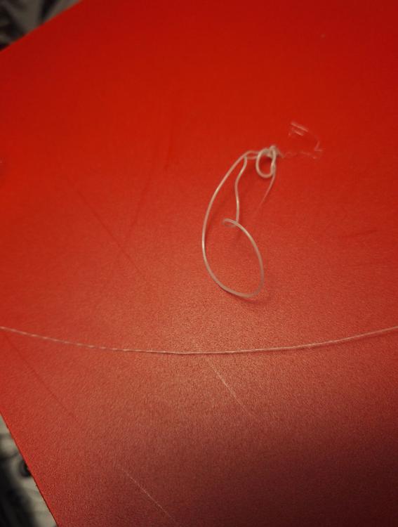

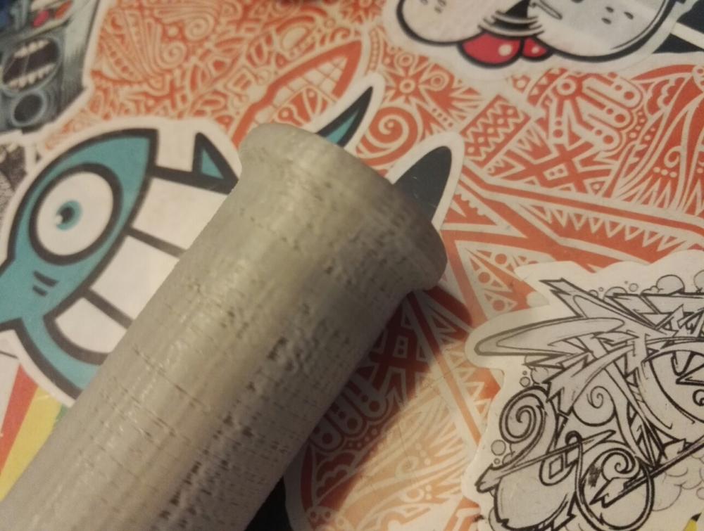

Vinns Posté(e) Juin 2, 2018 Auteur Partager Posté(e) Juin 2, 2018 (modifié) Salut à tous, quelques nouvelles et d'autres soucis : J'ai entrepris hier quelques petites upgrade : > Installation BL Touch, mise à jour Firmware, réglage steppers Pour le firmware, j'ai utilisé la version "Tornado 1.8.1" trouvée sur ce forum, Marlin 1.8.1 donc. Pour les stepper motors j'ai tout ajusté à 0.95, ils étaient entre 0.79 et 0.83 d'origine. Je précise que ma carte mère est une MKS Base V1.6, j'ai effectué les mêmes branchements que la 1.5 comme conseillé sur le net, et pour le firmware/BL Touch j'ai suivi le tuto de GueroLoco. Modifications configuration.h : #define BLTOUCH#define X_PROBE_OFFSET_FROM_EXTRUDER -40#define Y_PROBE_OFFSET_FROM_EXTRUDER -13#define Z_PROBE_OFFSET_FROM_EXTRUDER 2 //#define MIN_SOFTWARE_ENDSTOPS#define AUTO_BED_LEVELING_BILINEAR#define RIGHT_PROBE_BED_POSITION 280#define BACK_PROBE_BED_POSITION 280#define Z_SAFE_HOMING J'ai ensuite effectué le réglage du BL Touch + un nivelage auto du bed, tout semble fonctionner correctement, mais à l'impression (une même pièce que j'avais imprimé avant les modifs avec succès, le support de bobine conseillé par @Phil67 ), j'ai clairement un souci de manque de matière /sous-extrusion : le rendu est comme une gaufrette, super léger J'ai testé quelques z-offset différents sans régler le problème. Par contre pas de "clac clac" pendant l'impression, donc encore moins de raison que ça arrive [edit] Photo pour illustrer : (en haut la pièce imprimée avant les modifs, en bas après modifs...) Je m'arrache un peu le cheveux là, je retrouve presque le même souci qu'a l'origine, en pire [edit] Le filament sort sans soucis lorsque je le test via motion/control/extruder, par contre je viens de tester une impression en descendant le z-offset, le fil qui sort n'est pas uniforme et trop fin/manque de matière on dirait un chapelet, en bas sur la photo, en haut le fil du test Merci Modifié (le) Juin 2, 2018 par Vinns Ajout photos Lien vers le commentaire Partager sur d’autres sites More sharing options...
Phil67 Posté(e) Juin 2, 2018 Partager Posté(e) Juin 2, 2018 (modifié) ? => https://cults3d.com/fr/blog/articles/identifier-corriger-defauts-problemes-impression-3D Perso avec du G3D je mets 105% en feed Modifié (le) Juin 2, 2018 par Phil67 Lien vers le commentaire Partager sur d’autres sites More sharing options...
Vinns Posté(e) Juin 2, 2018 Auteur Partager Posté(e) Juin 2, 2018 il y a 45 minutes, Phil67 a dit : ? => https://cults3d.com/fr/blog/articles/identifier-corriger-defauts-problemes-impression-3D Perso avec du G3D je mets 105% en feed Merci pour ton lien, ca serait le #11, voir un peu du #3 dans mon cas. C'est aussi du G3D que j'ai, je pourrais tester mais le soucis c'est qu'avant la MAJ du firmware, le résultat n'était pas du tout le même qu'actuellement (on le voit bien sur la photo avant/après) je pense donc avoir un autre problème ... que je viens a priori de régler ! j'ai trouvé la solution sur ce forum sur un autre topic : il m'a suffit de désactiver le Control > Filament > E in mm3. J'avais bien mis DEFAULT_NOMINAL_FILAMENT_DIA à 1.75 dans configuration.h donc il était activé avec le bon diamètre, mais pour une raison inconnue c'était problématique. Par contre pour une raison inconnue j'ai eu un gros plantage 2min après le début de l'impression (pourtant le gcode est le même qu'avant). Je vais donc faire une MAJ du firmware a nouveau. Quelqu'un aurait il une version "sûre" de Marlin 1.18 pour la Tornado ? celui que j'ai utilisé est celui la : Lien vers le commentaire Partager sur d’autres sites More sharing options...
