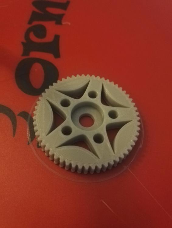

Bon après une nouvelle mise à jour du firmware, tout semble rentré dans l'ordre ouf ! (cette fois pas de soucis du "E in mm3" qui était correctement désactivé par défaut)
Impression test en cours, tout à l'air de bien se passer, a part encore 2-3 claquements du moteur extrudeur. Je démonterais l'extrudeur à l'occasion pour vérifier buse, guide et tube.
Lien vers le commentaire
Partager sur d’autres sites
Le 17/05/2018 at 18:26, Vinns a dit :

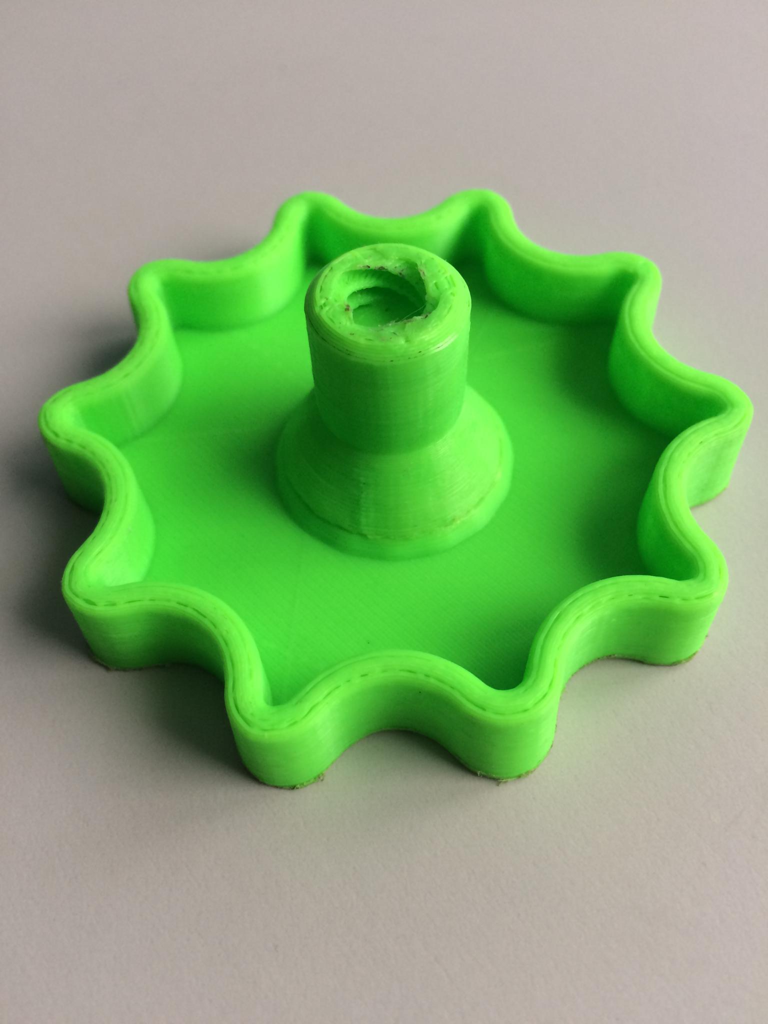

Dans la foulée, j'ai refait un nivelage et imprimé une manivelle de nivelage du plateau (https://www.thingiverse.com/thing:2636745), j'ai utilisé le Gcode fournit par le créateur directement (a priori sous Cura, réglages par défaut mais imprimante sélectionnée Tevo Tarantula en modifiant le volume par celui de la Tornado)
Ca commence à ressembler à quelque chose !

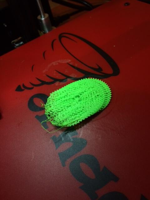

J'ai un décalage folie en Y, les mouvements supers rapides, elle aime pas du tout. Ca fait un bruit de dent qui saute par moment.
Je débute aussi et pour le moment c'est plutot galère. Bed pas plan du tout, plus creux au centre, la misère.
J'ai mis un miroir, ca va mieux du coup. Mais j'ai encore des décalages et pourtant j'ai retendu les courroies.

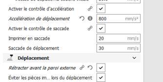

ces décalages en Y sont souvent dus à une accélération de déplacement beaucoup trop importante.
Sous Cura, par exemple, elle est de 5000, par défaut. Il faut la passer à 800.
Cdt.
Jipé

Ha oui en effet le décalage est plutot flagrant, je suis loin d'être spécialiste du sujet mais vu le rendu :
- soit un mauvais réglage programme, mais si tu utilise le .gcode original pas de raison
- soit comme tu le dis un problème de jeu sur l'axe (courroie, roue/poulies) mais si tu as tout vérifié pas de raison
- soit un mauvais réglage machine/firmware > as tu vérifié tes valeurs de step/feedrate ? as tu modifié/mis à jour le firmware d'origine ?
- soit un problème sur le moteur Y :  as tu vérifie ton voltage ?
Je te conseille aussi de tester en posant une règle plate sur ton plateau chauffant suivant l'axe des Y avec le 0 sous ton extrudeur, puis tu fais un prepare>move axis>move Y pour tester si la valeur demandée correspond avec celle lue sur la règle.

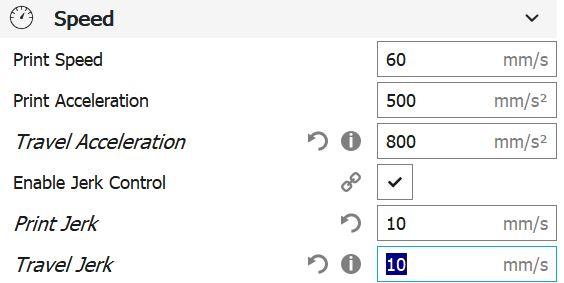

Baisse aussi les valeurs de jerk à 10 (imprimer en saccade et saccade de déplacement), dans mon cas ç a a résolu le problème.
Mais vu les décalages de couches que tu as, doit y avoir autre chose (tension/alignement, point dur???).

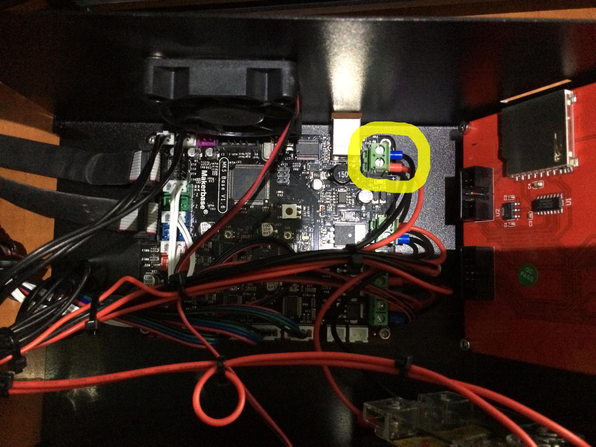

J'ai pas touché au bornier comme le montre GueroLoco.
Il y a bien plus simple. j'ai suivi le fil qui mène sur le bornier (-) de la carte mère.
Il suffit de se mettre en contacte sur la vis, fil noir avec bout bleu.
