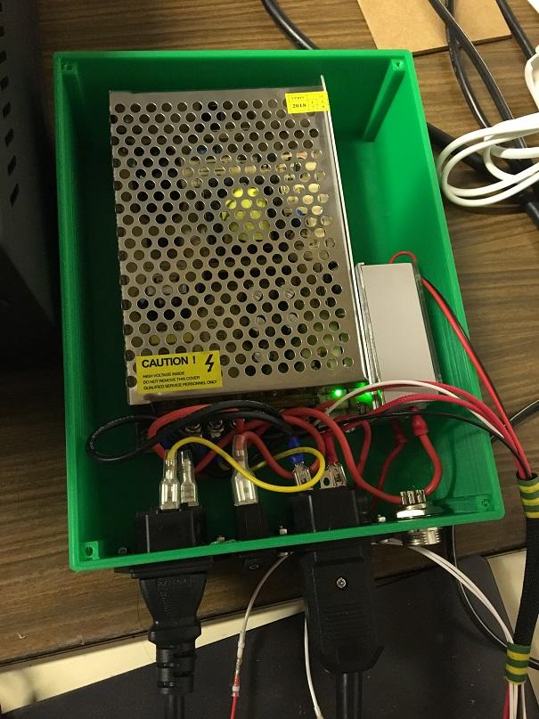

Bonsoir @Bosco2509,
Pour info, j'ai un relais 10A pour un lit 750W, je l'ai collé sur la partie métallique de l'alim 100W de mon imprimante et ça chauffe à peine et il n'y a pas de ventilation dans le boitier, juste des fentes pour aérer sur le dessus et le côté.
Bon courage, tu ne le regretteras pas 😉
