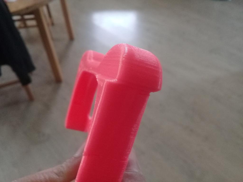

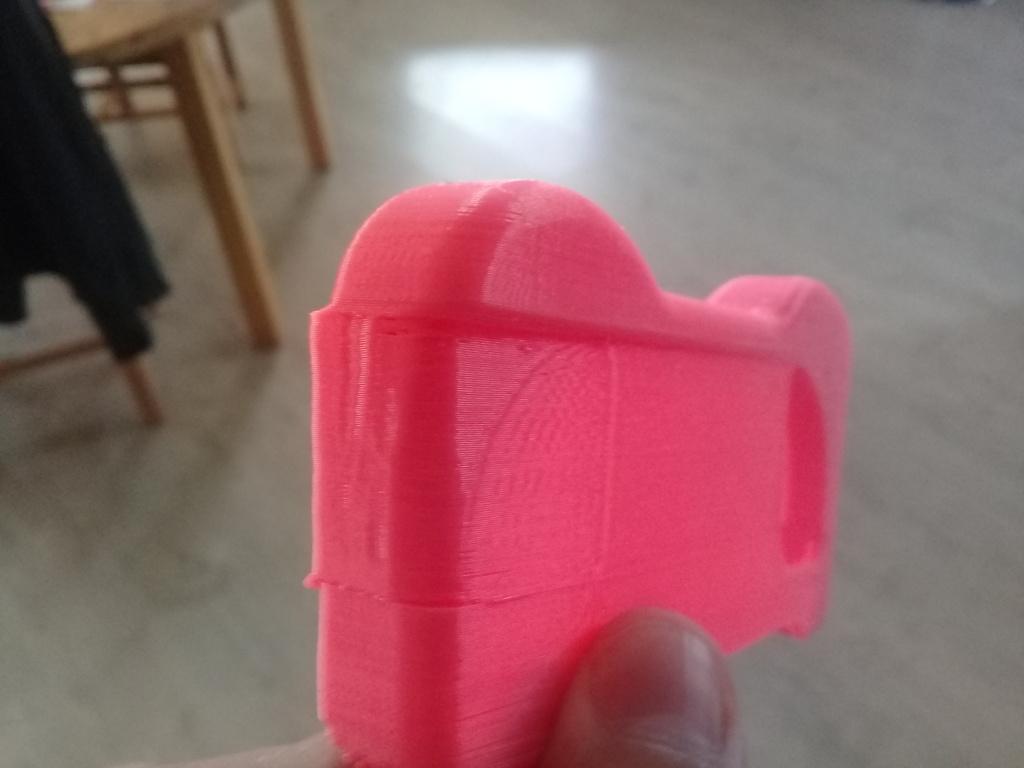

dexter43 Posté(e) Mai 17, 2018 Partager Posté(e) Mai 17, 2018 Bonjour amis printeurs ! j'ai un souci d'impression et je voudrais avoir votre avis. J'ai un décalage d'impression qui intervient de manière aléatoire. Vous pouvez voir sur la photo de quoi je parle. La pièce s'imprime parfaitement puis dans ce cas précis, vers 75%, je check et je vois que l'impression est à cheval... J'ai terminé l'impression quand même pour voir et c'est resté comme ca dans cet axe là. J'avoue que je sèche... Ca me l'avait fait au début sur des petites pièces puis plus rien pendant un moment jusqu'à hier. Je vais lancer la seconde manette en regénérant le gcode et en changeant de carte sd. Vos idées seront les bienvenues ! Merci Lien vers le commentaire Partager sur d’autres sites More sharing options...
Jean-Claude Garnier Posté(e) Mai 17, 2018 Partager Posté(e) Mai 17, 2018 Hello @dexter43 (Auvergnat Fouchtra ?) Ça n'a strictement rien à voir avec la carte SD, mais peut-être un peu plusse avec le Gcode Peut-être que tu devrais baisser la vitesse d'impression. Pas forcément la vitesse de travail elle même, mais celle qui augmente très fort pendant les transitions, jusqu'à 150% de la vitesse nominale. J'ai eu le tour, et ça décalait pendant ces phases. (j'ai également réglé au mieux les drivers de ma bécane, mais chépa si tu peux faire ça sur ta tienne, que je ne connais pas.) Lien vers le commentaire Partager sur d’autres sites More sharing options...

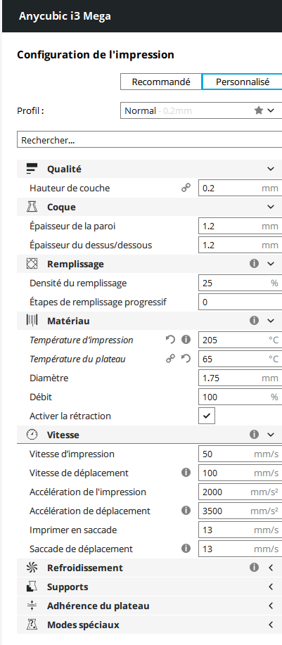

dexter43 Posté(e) Mai 17, 2018 Auteur Partager Posté(e) Mai 17, 2018 (modifié) Yes @Jean-Claude Garnier, un marseillais exilé en Auvergne ! Je vais mettre ici mes réglages, je trouvais aussi, que les mouvements étaient hyper rapides ! Je n'ai pas de "drivers". j'édite le gcode et j'imprime directement depuis la I3 méga. Tiens d'ailleurs ce sera un autre sujet, mais impossible de mettre le firmaware à jour. Je connecte la i3 au pc, je lance Cura, je lance la MAj, il me dit qu'il le fait, ca progresse, elle fait son son de démarrage à la fin et.......le firmware est toujours le 1.1.0. Modifié (le) Mai 17, 2018 par dexter43 Lien vers le commentaire Partager sur d’autres sites More sharing options...

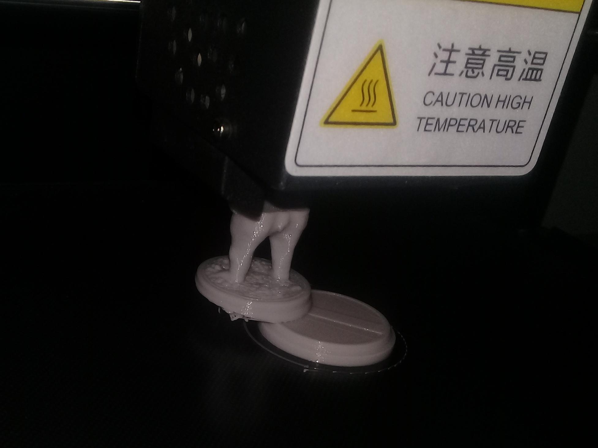

dexter43 Posté(e) Juin 3, 2018 Auteur Partager Posté(e) Juin 3, 2018 Salut les copains, J'ai un soucis depuis 2 jours sur mes impressions. Ca recommence. L'imprimante fait son taff et d'un coup, sans aucuns bruits, sans aucunes raisons, l'impression de décale. Voici un exemple avec deux fichiers différents. Je suis sous cura 15 et ca fonctionnait niquel depuis un moment. Et le pire c'est que ce n'est pas systématique Si quelqu'un a une idée... Je vais ouvrir la bête, je ne me souviens plus si les drivers sont soudés ou pas dessus. Lien vers le commentaire Partager sur d’autres sites More sharing options...
stef_ladefense Posté(e) Juin 3, 2018 Partager Posté(e) Juin 3, 2018 Il y a 5 heures, dexter43 a dit : Salut les copains, J'ai un soucis depuis 2 jours sur mes impressions. Ca recommence. L'imprimante fait son taff et d'un coup, sans aucuns bruits, sans aucunes raisons, l'impression de décale. Voici un exemple avec deux fichiers différents. Je suis sous cura 15 et ca fonctionnait niquel depuis un moment. Et le pire c'est que ce n'est pas systématique Si quelqu'un a une idée... Je vais ouvrir la bête, je ne me souviens plus si les drivers sont soudés ou pas dessus. ça ressemble plus à une erreur de lecture du fichier, change de carte SD pour voir avec les memes fichiers Lien vers le commentaire Partager sur d’autres sites More sharing options...
