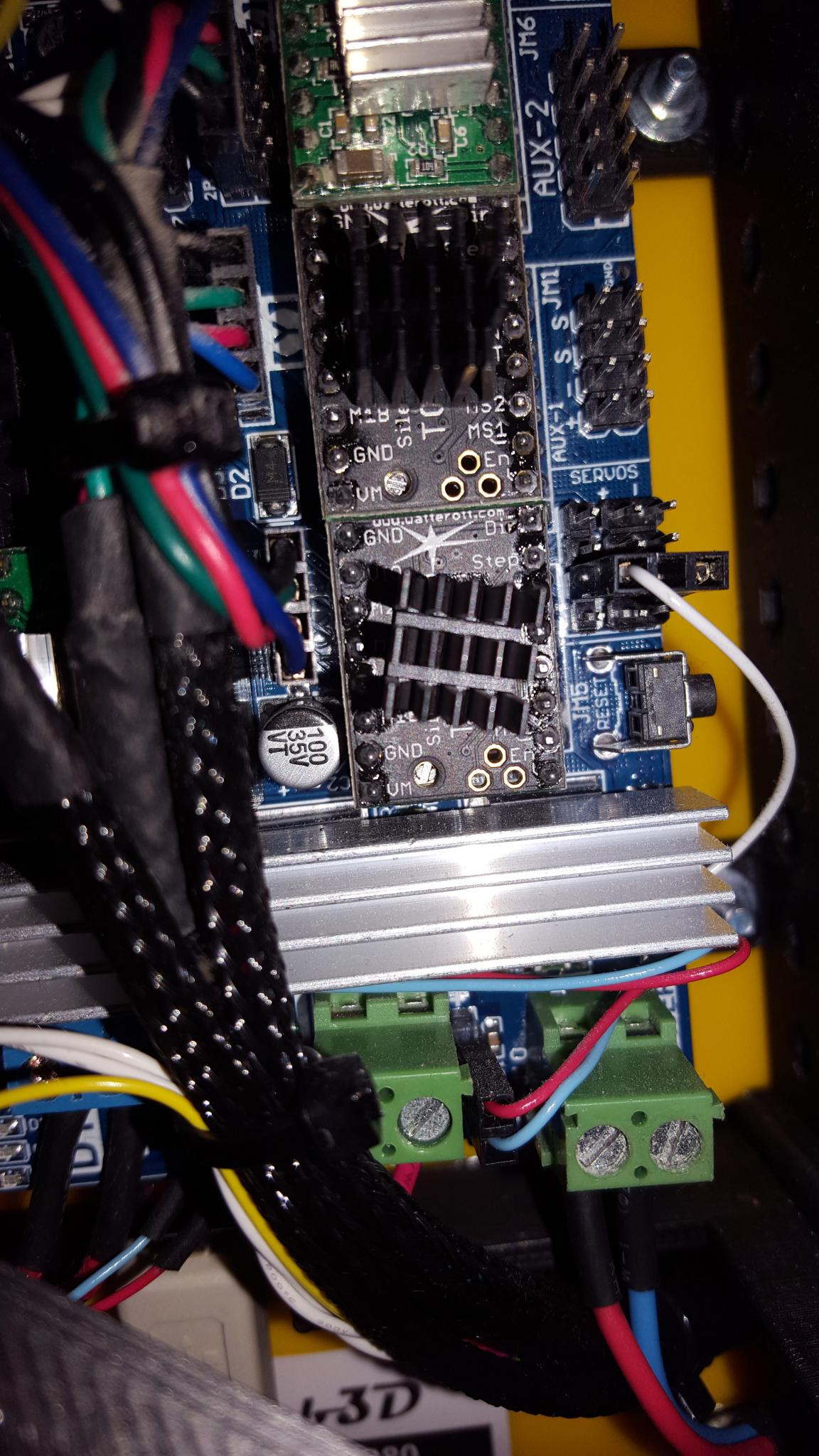

typpex Posté(e) Juillet 17, 2018 Auteur Partager Posté(e) Juillet 17, 2018 je veux bien vous envoyer des photos, mais je ne vois rien de particulier (un radiateur bizarrement de travers sur la carte où arrive le faisceau vu que j'ai ouvert, probablement celui du X d'ailleurs) ; ce qui est "marrant", c'est que lorsque je clique sur -10 X sur simplify, le chariot se déplace un coup à droite, un coup à gauche. Sinon, biostrike, t'es pas censé être en vacances (même si le problème me gonfle un peu, je suis capable de patienter 2 ou 3 semaines) ? Lien vers le commentaire Partager sur d’autres sites More sharing options...
Bobo66 Posté(e) Juillet 17, 2018 Partager Posté(e) Juillet 17, 2018 Oupsss deja remets le droit car on dirait qu'il touche 2 points de soudure ....et celui au dessus aussi un peu car il est pas loin de faire pareil .... Lien vers le commentaire Partager sur d’autres sites More sharing options...
typpex Posté(e) Juillet 17, 2018 Auteur Partager Posté(e) Juillet 17, 2018 (modifié) c'était déjà fait après la photo, mais le pb est toujours là. Après, s'il y a eu court-circuit... Modifié (le) Juillet 17, 2018 par typpex Lien vers le commentaire Partager sur d’autres sites More sharing options...
Bobo66 Posté(e) Juillet 17, 2018 Partager Posté(e) Juillet 17, 2018 Ok deja ca t’évitera un futur emmerdement . Ca te fait pareil si tu bouges les axes depuis le LCD ( dans : Préparer ,déplacer un axe , axe X .....) ? Et si quand tu exécutes l'ordre de déplacement et ,pendant et en même temps, tu remues un peu le câble qui va au moteur ? c'est pareil ou il te semble que ca aide ou c'est pire ? Lien vers le commentaire Partager sur d’autres sites More sharing options...
typpex Posté(e) Juillet 17, 2018 Auteur Partager Posté(e) Juillet 17, 2018 c'était une très bonne idée : quand je manipule le câble directement au niveau du moteur, ça paraît mieux. Ca semble clairement être la connexion du faisceau de 3 câbles au moteur qui pose problème. Lien vers le commentaire Partager sur d’autres sites More sharing options...
