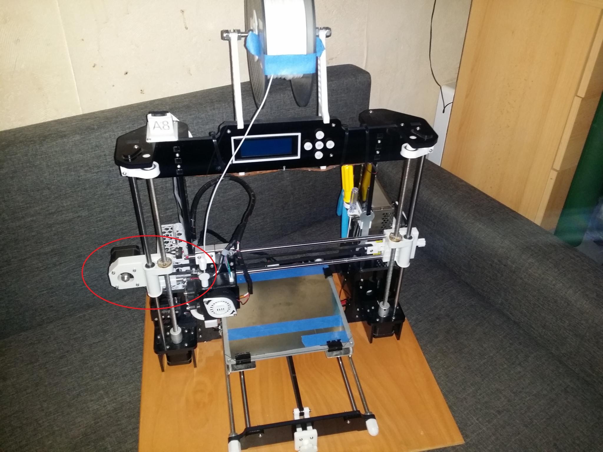

tipiak00 Posté(e) Mai 17, 2018 Partager Posté(e) Mai 17, 2018 (modifié) Citation je fais un home X elle part à droite et ne s'arrête que quand elle heurte le chariot plastique et la courroie glisse. En théorie, la tête doit partir quand tu es face a la machine vers la gauche du coté du moteur comme cerclé dans la photo suivante; A tu monté le moteur a l'endroit (derrière la pièce blanche)? Ton home Y est bon, il se trouve au fond... Modifié (le) Mai 17, 2018 par tipiak00 Lien vers le commentaire Partager sur d’autres sites More sharing options...
mikebzh44 Posté(e) Mai 18, 2018 Partager Posté(e) Mai 18, 2018 +1 sur tu moteur est monté à l'envers. Il doit être derrière le support et non devant quand tu regardes l'imprimante de face. Soit c'est les fils qui sont mal montés dans la prise.Envoyé de mon Redmi Note 4 en utilisant Tapatalk Lien vers le commentaire Partager sur d’autres sites More sharing options...
patrick-81 Posté(e) Mai 18, 2018 Auteur Partager Posté(e) Mai 18, 2018 Le moteur est au bon endroit, derrière la pièce blanche. Voilà les symptômes du dysfonctionnement. https://drive.google.com/open?id=1XAdwZcHXF0M3Tz1Eq_2JT9ElvmFAqQhw Lien vers le commentaire Partager sur d’autres sites More sharing options...
mikebzh44 Posté(e) Mai 18, 2018 Partager Posté(e) Mai 18, 2018 Vu que le moteur est dans le bon sens. Il y a forcément inversion de fil dans la nappe entre le connecteur de la carte mère et le bloc moteur. Si tu prends le câble du moteur de l'extrudeur pour remplacer le câble moteur X, ça marche ? Lien vers le commentaire Partager sur d’autres sites More sharing options...

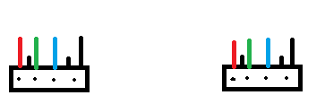

mikebzh44 Posté(e) Mai 18, 2018 Partager Posté(e) Mai 18, 2018 Voilà, en espérant que ça soit plus parlant : Là, tu as Vert Bleu Noir Rouge si tu regardes le connecteur du moteur (une fois retiré) de face. As-tu la même séquence de couleur sur la prise (orientée dans le même sens) côté carte mère ? D'où ma proposition de tester le moteur X avec le câble de l'extrudeur. Si ça marche, tu regardes comment sont appairées les couleurs sur ce câble fonctionnel et tu débranches les fils dans le connecteur du câble X pour respecter ce sens. Lien vers le commentaire Partager sur d’autres sites More sharing options...
mikebzh44 Posté(e) Mai 18, 2018 Partager Posté(e) Mai 18, 2018 il y a 1 minute, patrick-81 a dit : Rouge bleu vert noir sur les deux coté carte. Coté moteur X bleu vert rouge noir. Donc il y a sûrement inversion. Et le moteur Y, il est comment lui ? Ou le Z. Lien vers le commentaire Partager sur d’autres sites More sharing options...
patrick-81 Posté(e) Mai 18, 2018 Auteur Partager Posté(e) Mai 18, 2018 Pareil pour tous les câbles de connexion entre les moteurs et la carte mère RBVN côté carte et BVRN côté moteur. Lien vers le commentaire Partager sur d’autres sites More sharing options...
mikebzh44 Posté(e) Mai 18, 2018 Partager Posté(e) Mai 18, 2018 (modifié) Alors là, c'est bizarre. A moins que le X demande un sens particulier. Moi, je suis au boulot donc c'est mort pour vérifier. @Maeke, @Janpolanton, @papa50 vous êtes comment vous ? Tous tes câbles ont le même code couleur ? Modifié (le) Mai 18, 2018 par mikebzh44 Lien vers le commentaire Partager sur d’autres sites More sharing options...

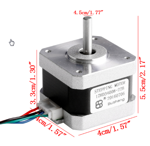

mikebzh44 Posté(e) Mai 18, 2018 Partager Posté(e) Mai 18, 2018 Il semblerait que le Rouge et le Vert soit pour piloter les 2 bobines dans le moteur, le Bleu et le Noir sont les GND (terre). Donc si côté moteur, tu inverses les positions R et V, il marche dans le bon sens ? ATTENTION, ce test se fait à tes risques et périls, ça ma réflexion n'est pas bonne, ça peut griller le moteur et/ou la carte mère. Et c'est bien le moteur X qui est monté à cet emplacement ? Lien vers le commentaire Partager sur d’autres sites More sharing options...
