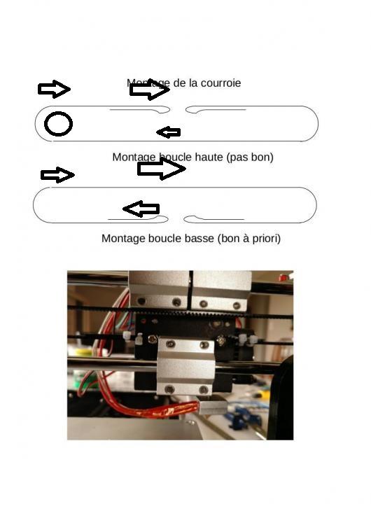

patrick-81 Posté(e) Mai 18, 2018 Auteur Partager Posté(e) Mai 18, 2018 Moi non plus je ne vois pas ce que change le montage de la courroie.Pour imprimer, j'attends de recevoir les films pour couvrir le plateau. Lien vers le commentaire Partager sur d’autres sites More sharing options...

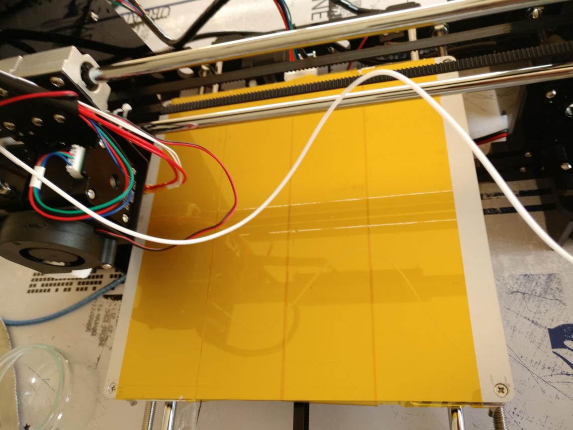

mikebzh44 Posté(e) Mai 18, 2018 Partager Posté(e) Mai 18, 2018 Tu peux déjà faire des tests en mettant du scotch papier (comme celui utilisé pour la peinture). Moi, j'en avais pris du bleu à Leroy Merlin et j'ai jamais eu de soucis Lien vers le commentaire Partager sur d’autres sites More sharing options...
Maeke Posté(e) Mai 18, 2018 Partager Posté(e) Mai 18, 2018 (modifié) Pour la courroie c'est pourtant pas difficile à comprendre, dans la bonne position, quand le moteur tourne vers la droite, l'extrudeur est tiré vers la gauche, dans la position inversée, avec la même rotation du moteur, l'extrudeur est tiré vers la droite. Le mouvement de la courroie, lui, ne change pas. Modifié (le) Mai 18, 2018 par Maeke Lien vers le commentaire Partager sur d’autres sites More sharing options...
mikebzh44 Posté(e) Mai 18, 2018 Partager Posté(e) Mai 18, 2018 EXACT !! J'ai honte On va dire que c'est vendredi midi, on est HS Lien vers le commentaire Partager sur d’autres sites More sharing options...
Maeke Posté(e) Mai 18, 2018 Partager Posté(e) Mai 18, 2018 Une petite image pour illustrer, pas très bien faite, mais on comprend. Lien vers le commentaire Partager sur d’autres sites More sharing options...
patrick-81 Posté(e) Mai 18, 2018 Auteur Partager Posté(e) Mai 18, 2018 Honte à moi aussi. Je vais de ce pas me flageller. 1 Lien vers le commentaire Partager sur d’autres sites More sharing options...
Maeke Posté(e) Mai 18, 2018 Partager Posté(e) Mai 18, 2018 il y a 9 minutes, patrick-81 a dit : Honte à moi aussi. Je vais de ce pas me flageller. J't'en demande pas tant! Lien vers le commentaire Partager sur d’autres sites More sharing options...

mikebzh44 Posté(e) Mai 18, 2018 Partager Posté(e) Mai 18, 2018 https://www.leroymerlin.fr/v3/p/produits/adhesif-scotch-blue-masquage-papier-souple-multiusage-l-40-m-x-l-48-mm-bleu-e1401297694 Après, j'ai commandé un vrai scotch bleu "haute T°" sur AliExpress, puis je suis passé sur un LokBuild et maintenant, c'est plaque de verre 3mm + laque Lien vers le commentaire Partager sur d’autres sites More sharing options...
pataboat Posté(e) Mai 18, 2018 Partager Posté(e) Mai 18, 2018 Moi aussi, mais je trouve que j'avais une meilleure accroche avec le scotch, surtout avec l' ABS Lien vers le commentaire Partager sur d’autres sites More sharing options...
Maeke Posté(e) Mai 18, 2018 Partager Posté(e) Mai 18, 2018 (modifié) de mon côté, excellente accroche de l'abs sur buildtak, même clone. Sur ultrabase, euh, comment dire, une catastrophe. Modifié (le) Mai 18, 2018 par Maeke Lien vers le commentaire Partager sur d’autres sites More sharing options...
patrick-81 Posté(e) Mai 18, 2018 Auteur Partager Posté(e) Mai 18, 2018 Personne ne peut me dire si on peut faire une impression "à blanc" ? Lien vers le commentaire Partager sur d’autres sites More sharing options...
mikebzh44 Posté(e) Mai 18, 2018 Partager Posté(e) Mai 18, 2018 Si, bien sur, si tu mets pas de filament (et que tu ne chauffes pas ton bed ni ta buse car c'est inutile), tu peux lancer l'impression du gcode, ton imprimante imprimera dans le vide Lien vers le commentaire Partager sur d’autres sites More sharing options...

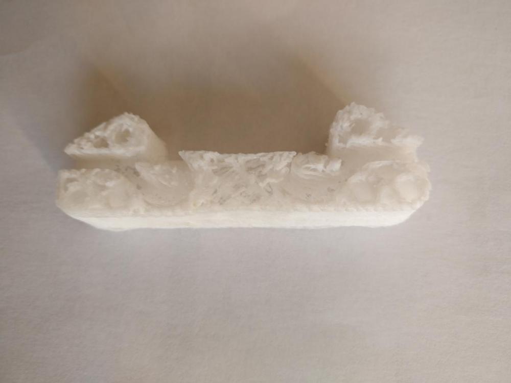

patrick-81 Posté(e) Mai 22, 2018 Auteur Partager Posté(e) Mai 22, 2018 (modifié) Bon, ben j'ai tenté la première impression. J'ai d'abord collé le kapton sur le plateau que j'ai ensuite réglé et enfin tout mis en chauffe et lancé l'impression avec le PLA blanc fournit avec l'Anet. Voilà le résultat. La pièce a commencé par se décoller sur un côté. Ensuite, quand la tète a commencé à l’entraîner, j'ai dut arrêter l'impression. La pièce a globalement la bonne forme, je vois à travers et c'est un vrai chewing-gum. C'est quoi que je fais mal ? Modifié (le) Mai 22, 2018 par patrick-81 Lien vers le commentaire Partager sur d’autres sites More sharing options...
pataboat Posté(e) Mai 22, 2018 Partager Posté(e) Mai 22, 2018 quelles températures bed et tête ? Lien vers le commentaire Partager sur d’autres sites More sharing options...
patrick-81 Posté(e) Mai 22, 2018 Auteur Partager Posté(e) Mai 22, 2018 200°C tête et 60°C bed Lien vers le commentaire Partager sur d’autres sites More sharing options...
Maeke Posté(e) Mai 22, 2018 Partager Posté(e) Mai 22, 2018 Vérifies le diamètre du filament. Lien vers le commentaire Partager sur d’autres sites More sharing options...
patrick-81 Posté(e) Mai 22, 2018 Auteur Partager Posté(e) Mai 22, 2018 1,75 mm pour le fil et 0,4 mm pour le filament Lien vers le commentaire Partager sur d’autres sites More sharing options...
Maeke Posté(e) Mai 22, 2018 Partager Posté(e) Mai 22, 2018 0.4 pour la buse tu veux dire. Lien vers le commentaire Partager sur d’autres sites More sharing options...
patrick-81 Posté(e) Mai 22, 2018 Auteur Partager Posté(e) Mai 22, 2018 Non j'ai aussi mesuré un filament que j'ai fait couler avant de commencer l'impression, une fois refroidi il est aux alentours de 0,4mm à plus ou moins 0,05mm (pied à coulisse). Lien vers le commentaire Partager sur d’autres sites More sharing options...
mikebzh44 Posté(e) Mai 22, 2018 Partager Posté(e) Mai 22, 2018 Le Kapton n'est pas trop lisse pour une bonne accroche ? Moi, je mettrais de la laque en plus, non ? Et c'est bien du PLA que t'as eu en échantillon ? L'autre jour, un gars avait eu de l'ABS. Et c'est pas les mêmes consignes pour imprimer. Lien vers le commentaire Partager sur d’autres sites More sharing options...
