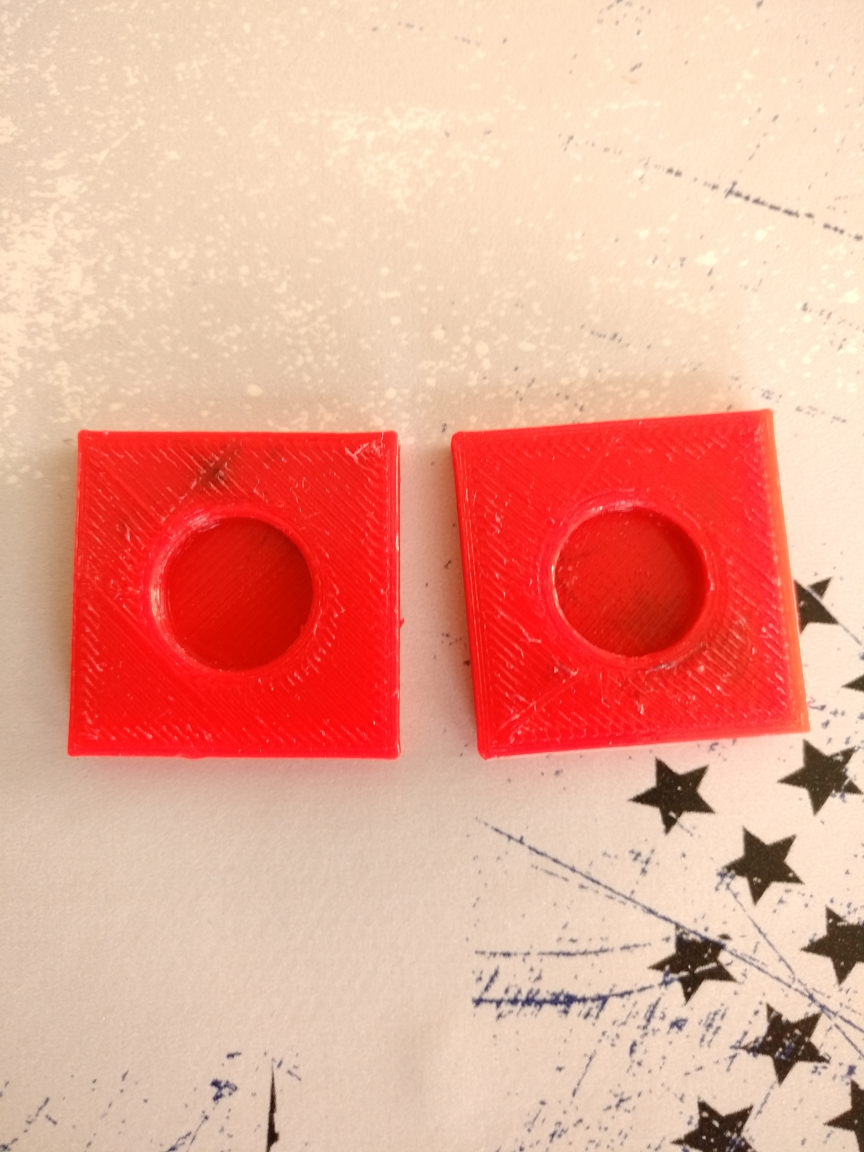

patrick-81 Posté(e) Juin 14, 2018 Auteur Partager Posté(e) Juin 14, 2018 (modifié) Bon, voilà les premiers tests avec du PET. Votre avis serait le bienvenu. T° extrudeur 215°C et plateau 60°C Flux 100% (le fournisseur du PET conseille une T° de 195°C à 220°C) Modifié (le) Juin 14, 2018 par patrick-81 Lien vers le commentaire Partager sur d’autres sites More sharing options...
Maeke Posté(e) Juin 14, 2018 Partager Posté(e) Juin 14, 2018 refais ton niveau de plateau. Lien vers le commentaire Partager sur d’autres sites More sharing options...
patrick-81 Posté(e) Juin 14, 2018 Auteur Partager Posté(e) Juin 14, 2018 (modifié) J'ai en jeu (serré) l'équivalent d'une épaisseur de carte de visite entre la buse et le plateau aux quatre coins. Est-ce trop ? Et les petits fils qui dépassent des surfaces sont-ils liés à un mauvais réglage ? Modifié (le) Juin 14, 2018 par patrick-81 Lien vers le commentaire Partager sur d’autres sites More sharing options...
