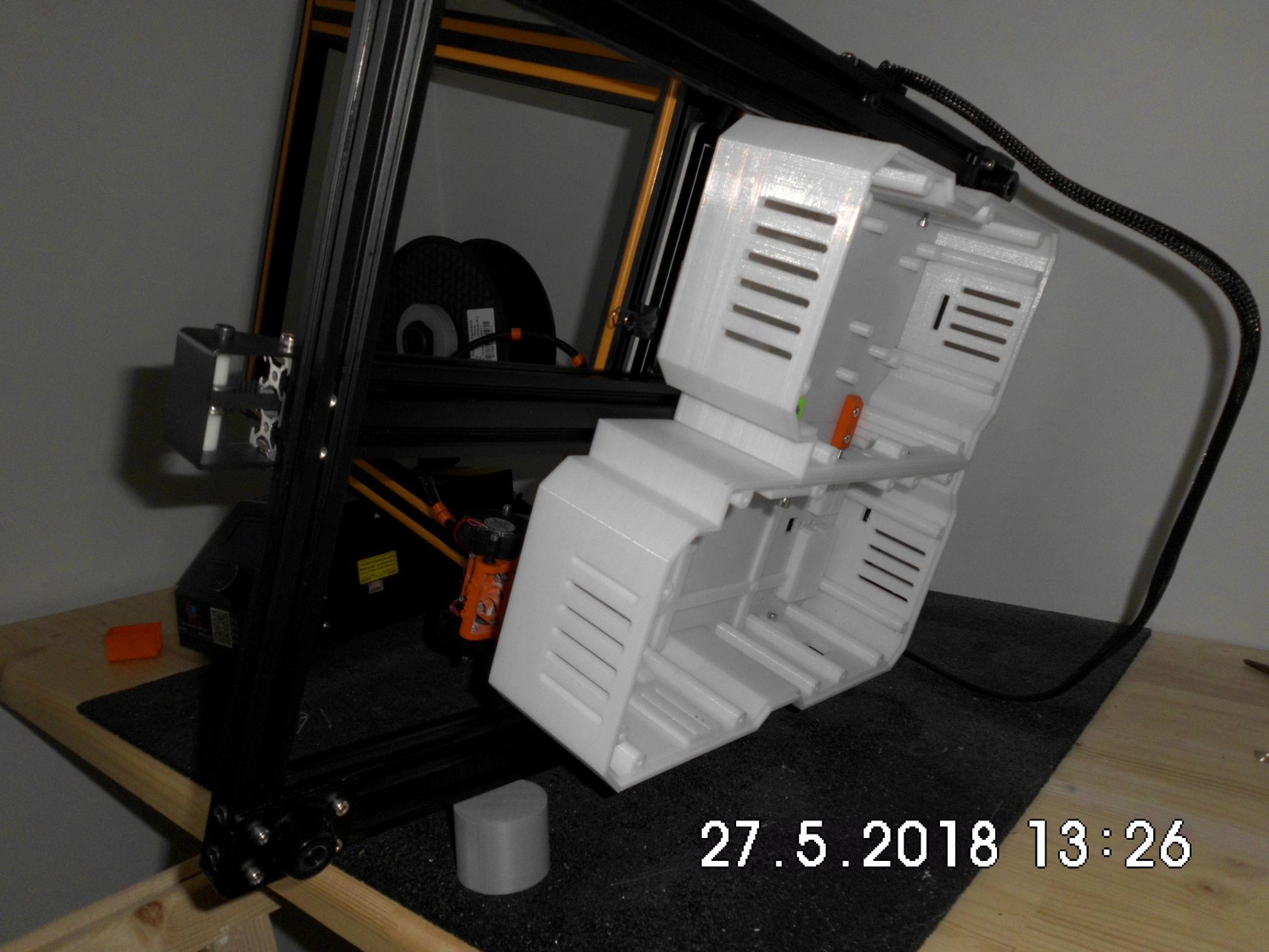

Lecoyote Posté(e) Mai 26, 2018 Partager Posté(e) Mai 26, 2018 Vraiment exceptionnel, ton travail, impressionnant... Néanmoins, juste une question supplémentaire: as-tu prévu un support pour le rouleau de filament, sur le montant de l'imprimante, par ex... Car du coup, plus de boitier de controle pour le supporter.... Lien vers le commentaire Partager sur d’autres sites More sharing options...
razor Posté(e) Mai 26, 2018 Auteur Partager Posté(e) Mai 26, 2018 non j ai rien prévu mais je pense qu il doit y avoir plein de model de fait avec roulement , en attendant le boitier cr10 peut encore servir de support bobine. Moi je compte passer en direct drive et rajouter un kit renfort pour mettre ma bobine en haut , mais une chose a la fois Lien vers le commentaire Partager sur d’autres sites More sharing options...

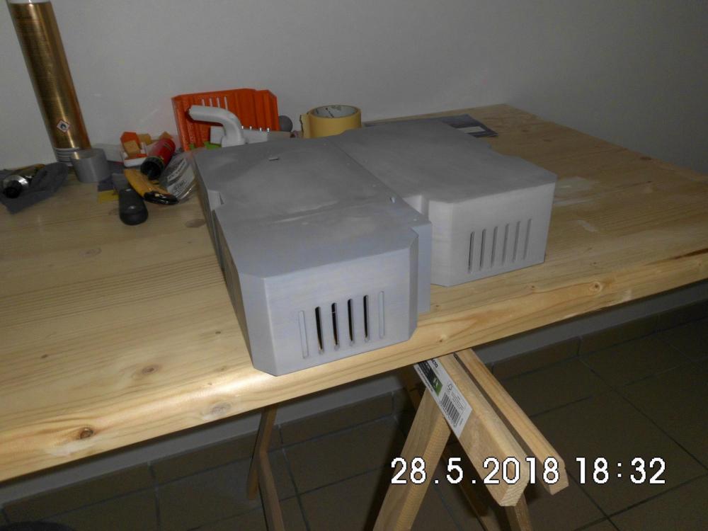

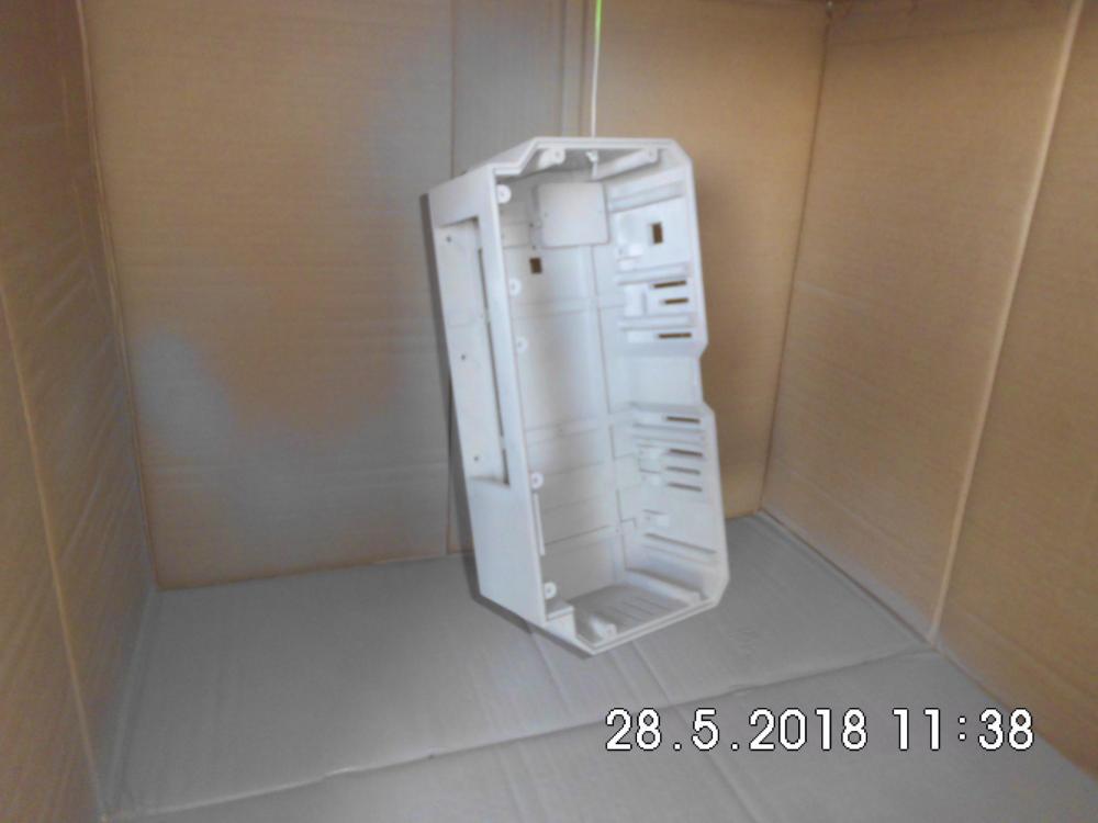

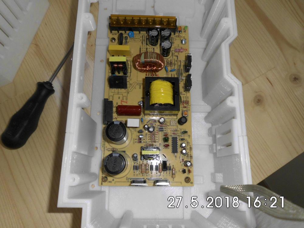

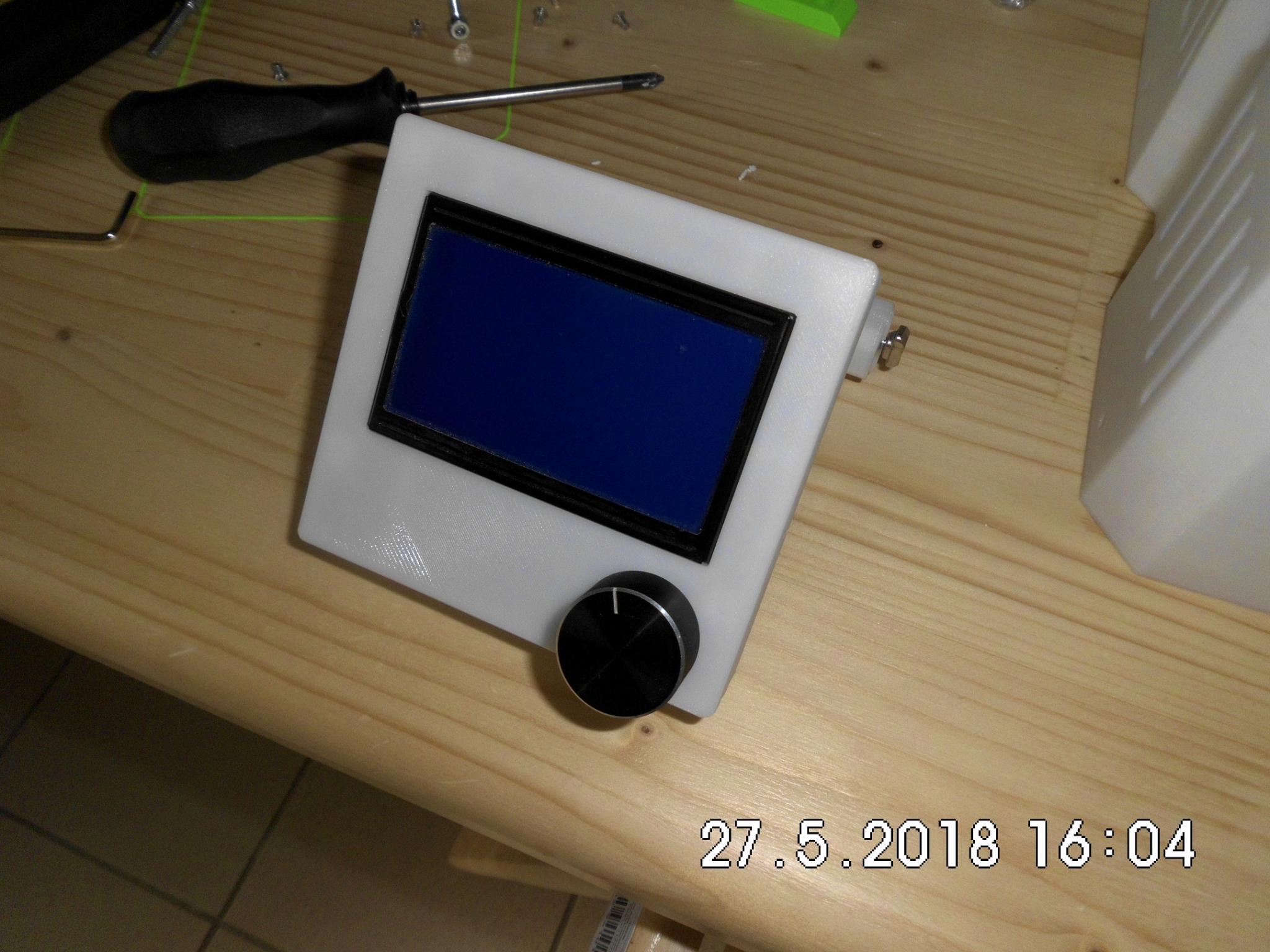

razor Posté(e) Mai 27, 2018 Auteur Partager Posté(e) Mai 27, 2018 (modifié) la suite de ce dimanche , j ai plus rien comme petg , je vais devoir commander . j ai du aussi modéliser , un fond écran cr10 s , car celui qui est sur les images précédente est un cr10 avec une nape alors que cr10s y en as deux j ai placé pour tester écran et alimentation , pour instant tout clope juste . Modifié (le) Mai 27, 2018 par razor 1 Lien vers le commentaire Partager sur d’autres sites More sharing options...

razor Posté(e) Mai 28, 2018 Auteur Partager Posté(e) Mai 28, 2018 non c est ce qu il me restait ds mon armoire a la base j optais pour le arian orange mais j en avait plus , donc j ai du me retourner vers le blanc de chez grossiste , c est solide , je pensais le jeter et tout refaire en arian par la suite mais j ai changer avis , je vais le peindre en orange et j imprimerai le reste en orange ,pied écran,cache câble. Si le résultat est top , ce qui apparemment a l air d être le cas avec ma couche de primer et ponçage . Me reste un peu de préparation a faire dessus et je vais aller voir pour ma couleur . Lien vers le commentaire Partager sur d’autres sites More sharing options...

totonor Posté(e) Mai 29, 2018 Partager Posté(e) Mai 29, 2018 Tu le colle avec quoi ton PLA ? Sinon, au niveau chaleur, ca ne craind rien de faire tout ca en PLA ? Merci Lien vers le commentaire Partager sur d’autres sites More sharing options...
FredR Posté(e) Mai 29, 2018 Partager Posté(e) Mai 29, 2018 (modifié) Le 28/05/2018 at 00:01, razor a dit : la suite de ce dimanche , j ai plus rien comme petg , je vais devoir commander . j ai du aussi modéliser , un fond écran cr10 s , car celui qui est sur les images précédente est un cr10 avec une nape alors que cr10s y en as deux j ai placé pour tester écran et alimentation , pour instant tout clope juste . Salut @razor Super boulot! je suis admiratif J'ai une question cependant car tu as, semble t'il, enlevé le blindage de l'alim or celui ci a trois fonction: protection contre les doigts qui traînent, émissions électromagnétiques et aussi dissipateur de chaleur de certains composants comme des MOSFET. As tu évalué et pris en compte tout ça? Modifié (le) Mai 29, 2018 par FredR orthographe Lien vers le commentaire Partager sur d’autres sites More sharing options...
razor Posté(e) Mai 29, 2018 Auteur Partager Posté(e) Mai 29, 2018 (modifié) pour les doigts le boitier est fermé , tu ne sais pas y touché, . L électromagnétisme , tu en as avec les 5 moteurs qui gèrent les mouvements et aussi dans le boitier avec la bobine sur alimentation, le boitier origine ne devait surement pas faire effet de cage de Faraday , quand on change les ventillos du boitier pour les remplacer par des 120 avec pied , on enlève le fond et le couvercle de alimentation, y a aussi le standalone de rics , y a jamais eu de retours sur les influences électromagnétique , et pour les dissipateurs de chaleurs qui sont sur les triacs , oui je vais leurs mettre un refroidisseur en alu. Modifié (le) Mai 29, 2018 par razor Lien vers le commentaire Partager sur d’autres sites More sharing options...
razor Posté(e) Mai 29, 2018 Auteur Partager Posté(e) Mai 29, 2018 (modifié) Il y a 5 heures, totonor a dit : Tu le colle avec quoi ton PLA ? Sinon, au niveau chaleur, ca ne craind rien de faire tout ca en PLA ? Merci c est pas un fourd et tu as deux ventillos de 120*120 en extraction + tout les events et je l ai fait en petg et pas en pla c est collé avec patex et serre joint Modifié (le) Mai 29, 2018 par razor Lien vers le commentaire Partager sur d’autres sites More sharing options...

razor Posté(e) Mai 29, 2018 Auteur Partager Posté(e) Mai 29, 2018 ca fait longtemps que je ne fais plus dans le technique , ma vrai passion et l infographie 3d . Vu qu on en parle , je viens de recevoir ma mks et tout est bon , écran 12886 et bouton ok . j ai transmit une partie des fichiers a une personne du sud de la France et qui a commencé a imprimer les boîtiers de sont coté . Ainsi j aurai un plus grand contrôle concernant les tolérances vis a vis du print et des écartements des deux profils extérieur de la cr10 , j ai mis une tolérance de 0.15 . verra ce que ca va donner de se coté Lien vers le commentaire Partager sur d’autres sites More sharing options...
