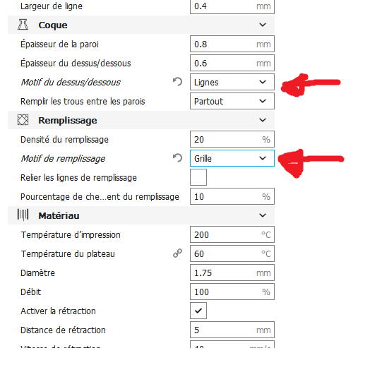

Pouill Posté(e) Janvier 9, 2019 Partager Posté(e) Janvier 9, 2019 (modifié) Oui, je print sous cura. Oui, je suis en concentrique. C'est pas le remplissage idéal ? Il me faut changer l'extrudeur ? la loose. Mais bon ca reste un upgrade plus qu'un changement de pièce standard. Bon ben je vais commander ça de suite alors avec stepper moteur histoire d'être au top. PS : derniere petite bricole déçu aujourd'hui. Par contre j'aurais sûrement besoin de conseil sur comment l'installer et surtout comment le paramétrer. Modifié (le) Janvier 9, 2019 par Pouill Lien vers le commentaire Partager sur d’autres sites More sharing options...

fran6p Posté(e) Janvier 12, 2019 Partager Posté(e) Janvier 12, 2019 il y a 18 minutes, Pouill a dit : Aurais tu un conseil à me donner sur un un modèle en particulier ? Si ça peut aider : le remplissage sous Cura . 1 Lien vers le commentaire Partager sur d’autres sites More sharing options...

razor Posté(e) Janvier 12, 2019 Auteur Partager Posté(e) Janvier 12, 2019 Il y a 2 heures, fran6p a dit : Si ça peut aider : le remplissage sous Cura . j e t ai mis un lien plus haut Lien vers le commentaire Partager sur d’autres sites More sharing options...

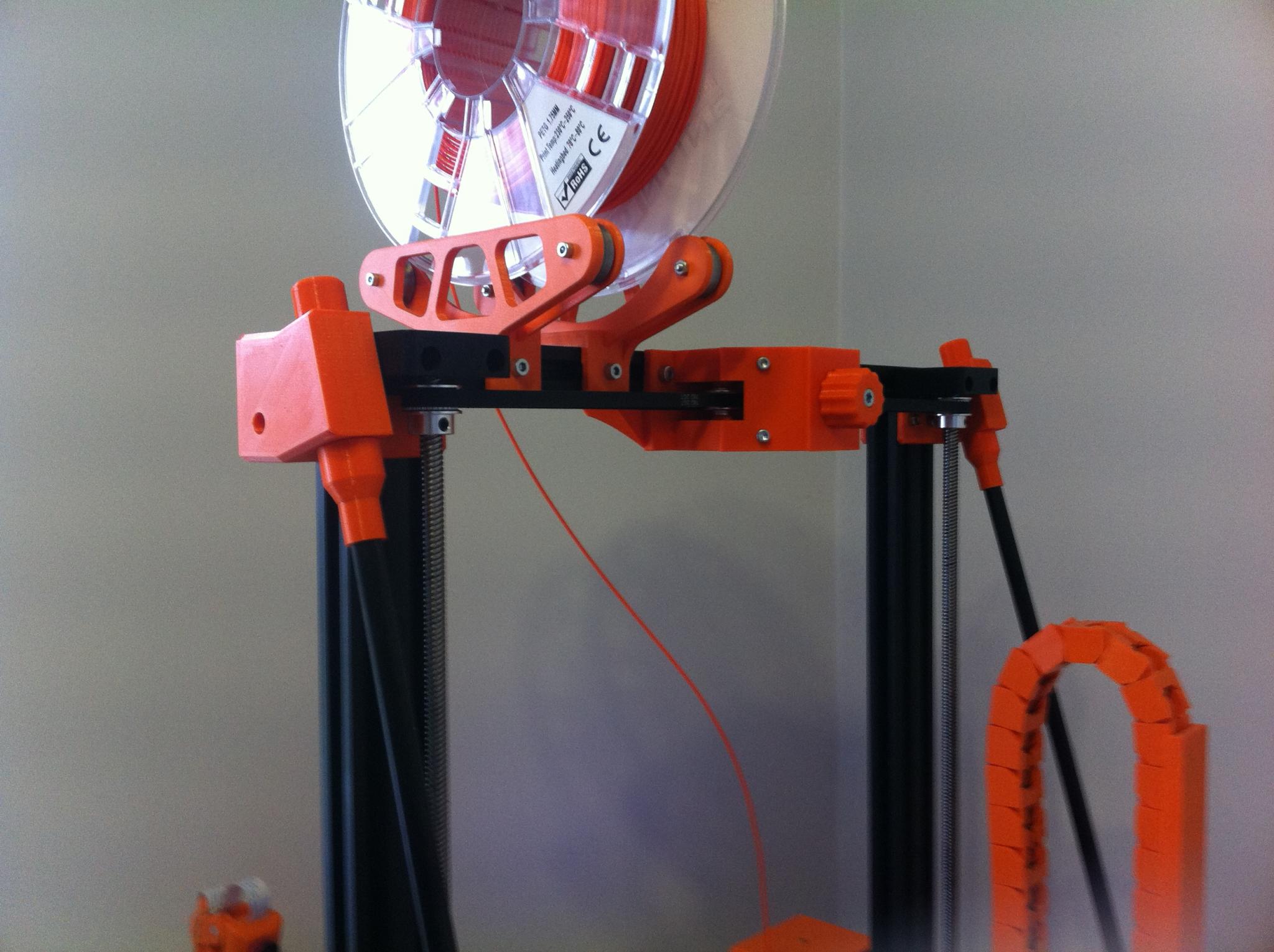

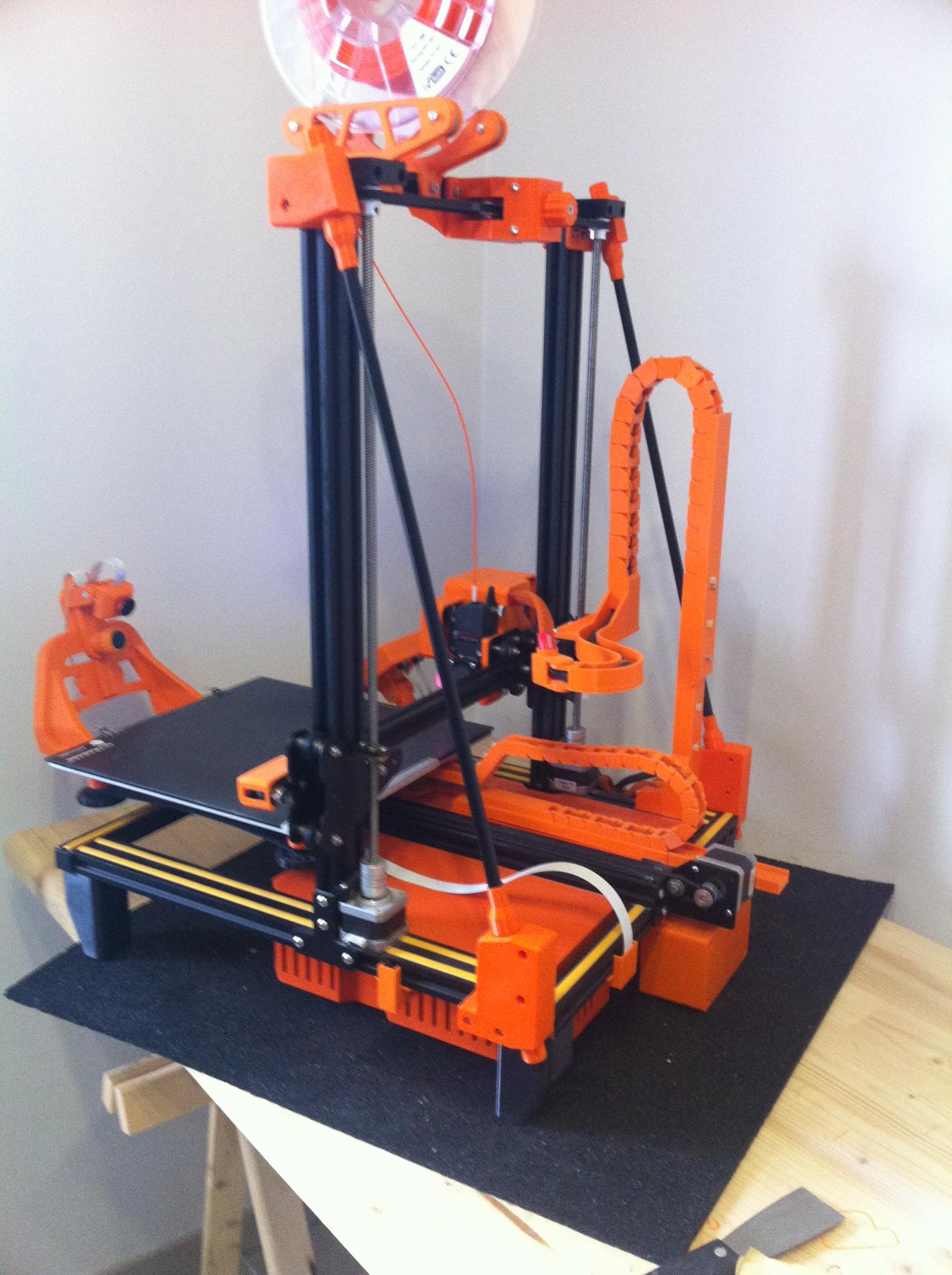

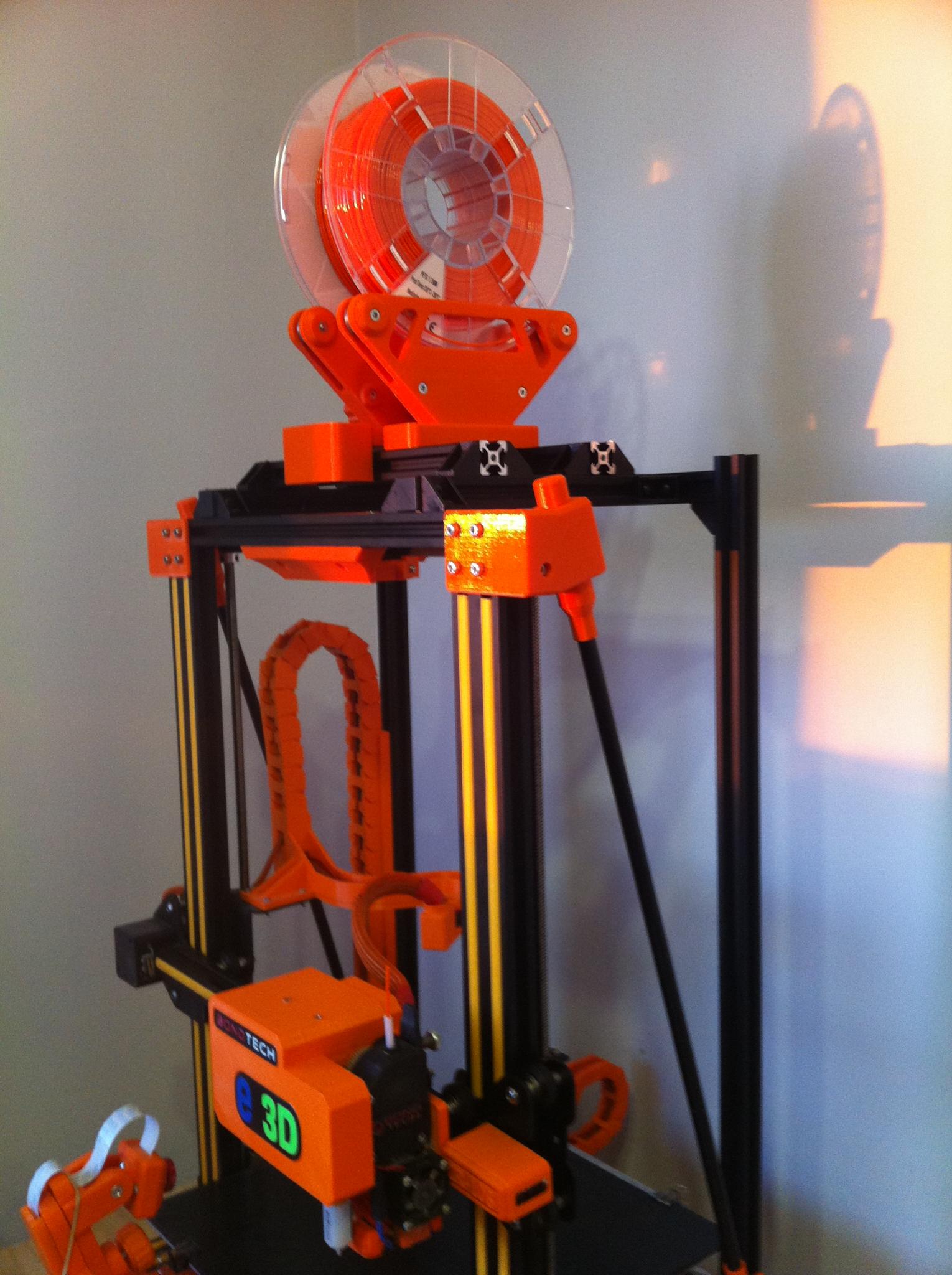

razor Posté(e) Janvier 28, 2019 Auteur Partager Posté(e) Janvier 28, 2019 (modifié) y a eu quelque mise a jours , voir poste de ma tète DD une buse double flux . liaison des axes Z via courroies + une triangulation arrière prevu pour les renfort ratrig ---> http://www.ratrig.com/cr-10-style-3d-printer-z-reinforcement-kit.html lien https://www.thingiverse.com/thing:3386983 Modifié (le) Janvier 28, 2019 par razor Lien vers le commentaire Partager sur d’autres sites More sharing options...

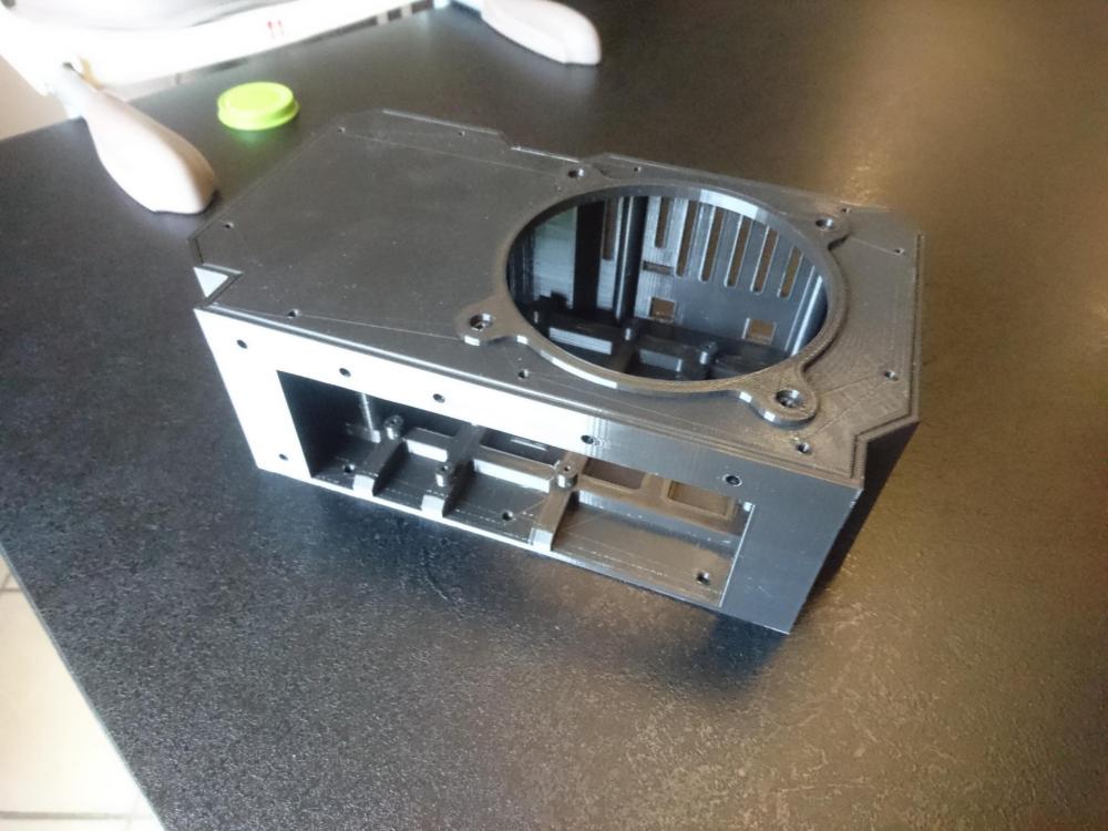

yopla31 Posté(e) Février 11, 2019 Partager Posté(e) Février 11, 2019 Les boîtiers, je les ai imprimés avec une buse 0.8 et 0.4 de couche, ça va beaucoup plus vite et ça reste propre. Ça ne fait pas des contours lisses, mais ce ne sera pas très visible et la partie supérieure, visible, elle est brillante puisque c'est la surface d'appui des boîtiers posée sur la vitre avec du 3dlac ! Lien vers le commentaire Partager sur d’autres sites More sharing options...
totonor Posté(e) Février 11, 2019 Partager Posté(e) Février 11, 2019 Tu as déjà fait la modif ? T as des photos? C est vrai que les boîtiers, c est les gros morceaux. 35h d impression pour cela en couche de 0.2 Lien vers le commentaire Partager sur d’autres sites More sharing options...

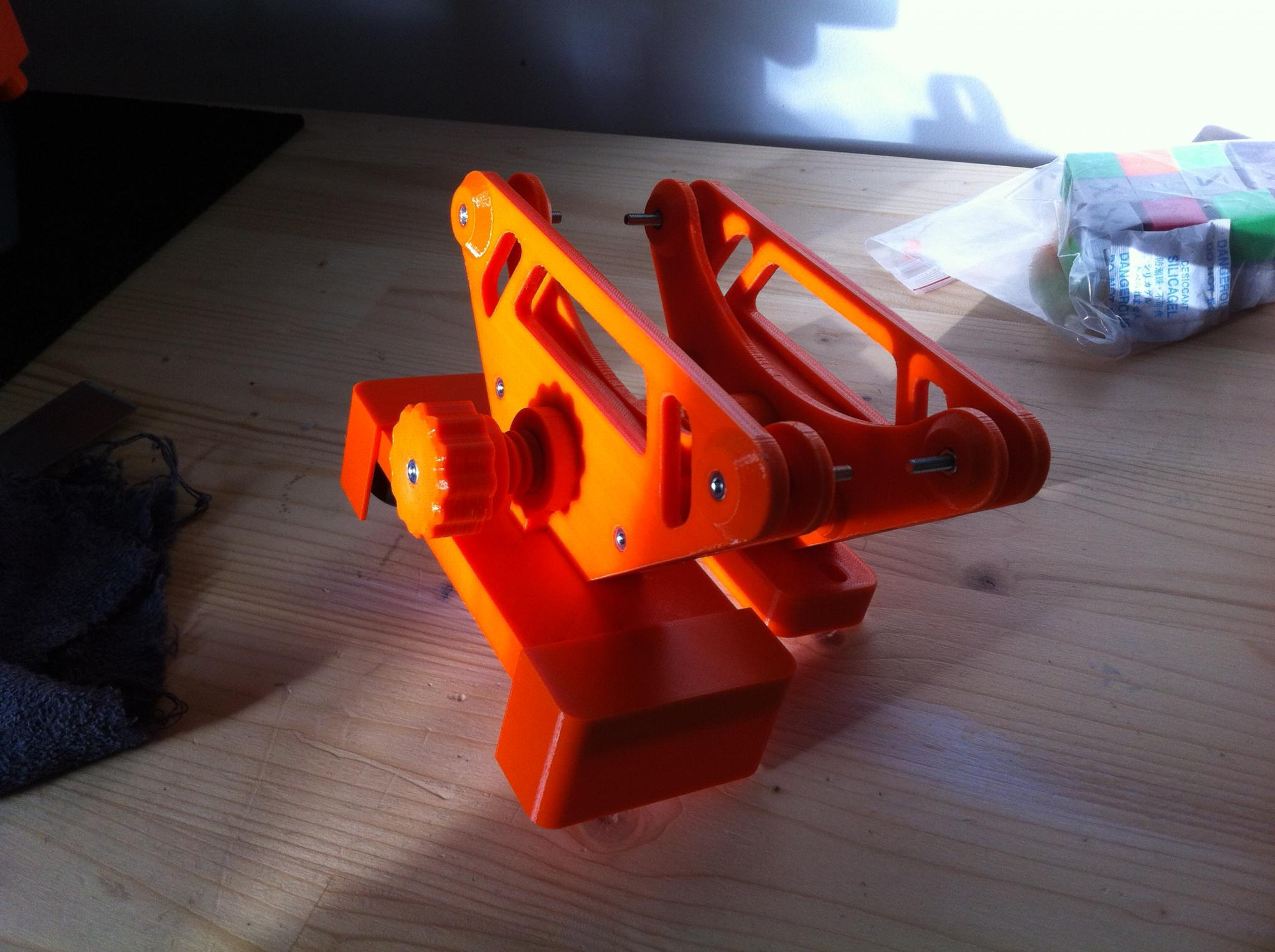

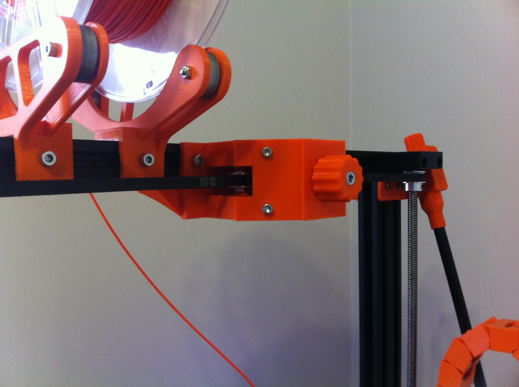

razor Posté(e) Mars 1, 2019 Auteur Partager Posté(e) Mars 1, 2019 (modifié) nouvelle mise a jour porte bobine monté sur roulette Modifié (le) Mars 1, 2019 par razor Lien vers le commentaire Partager sur d’autres sites More sharing options...

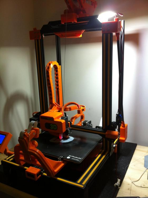

razor Posté(e) Mars 1, 2019 Auteur Partager Posté(e) Mars 1, 2019 suivi d un éclairage plafond en print 2 Lien vers le commentaire Partager sur d’autres sites More sharing options...
