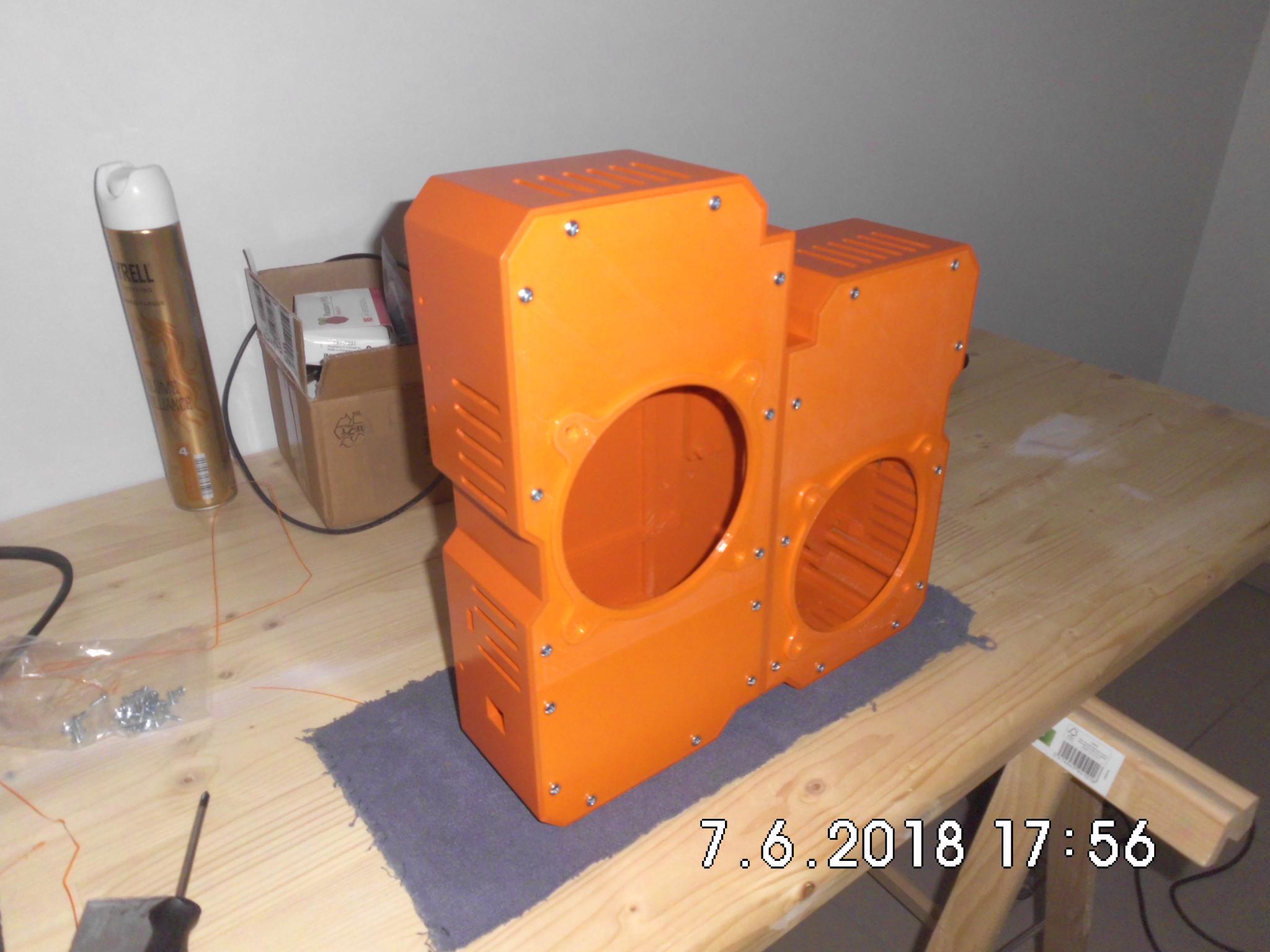

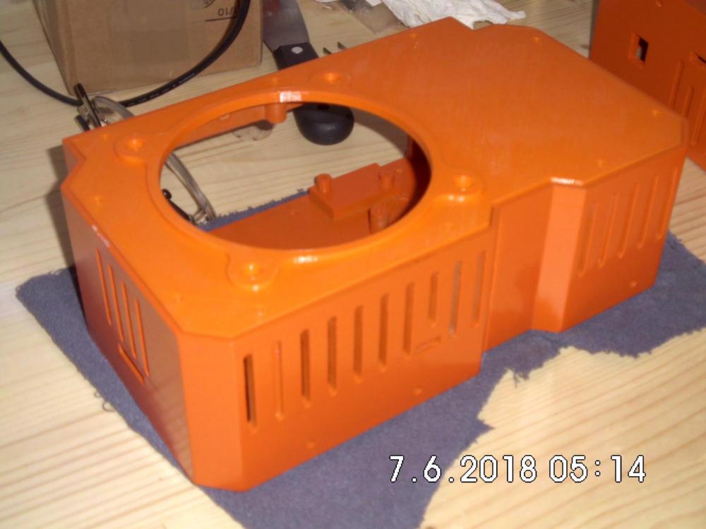

razor Posté(e) Juin 7, 2018 Auteur Partager Posté(e) Juin 7, 2018 je ne sais pas allez plus vite que l imprimante cette nuit je dors pas impression ce bruit va me rendre dingue . 1 Lien vers le commentaire Partager sur d’autres sites More sharing options...

dough29 Posté(e) Juin 10, 2018 Partager Posté(e) Juin 10, 2018 @razor as-tu prévu des emplacements pour fixer une MKS Gen L ? Les entraxes : 102mm x 76mm Je viens de tester le montage "Rics 3D" je ne peux pas agencer les modules comme il l'a fait... et du coup c'est un peu le foutoir niveau cable management Ce qui me semble indispensable à ce niveau c'est d'isoler l'arrivée 220v avec les protections qui vont bien puis ensuite arriver à agencer les différents faisceaux qui arrivent à la carte ^^ Lien vers le commentaire Partager sur d’autres sites More sharing options...
razor Posté(e) Juin 10, 2018 Auteur Partager Posté(e) Juin 10, 2018 (modifié) la mks gen L je suppose que c est pas une mks gen 1.4 et donc n as pas les même point de fixation ? c est bien ca ? si c est le cas ca ne pose aucun souci , suffit de modéliser une pièce qui se fixe sur mes supports carte et qui reprend ta carte . y a assez de place Modifié (le) Juin 10, 2018 par razor Lien vers le commentaire Partager sur d’autres sites More sharing options...
dough29 Posté(e) Juin 10, 2018 Partager Posté(e) Juin 10, 2018 Ok tu as prévu que les cartes soient sur un support pour faire "interface" donc effectivement c'est nickel ! La MKS Gen L (102x76) est plus courte de 33mm compara à une MKS Gen 1.4 (135x76mm), les emplacements des bornes et connecteurs sont sensiblement aux même endroits. Lien vers le commentaire Partager sur d’autres sites More sharing options...

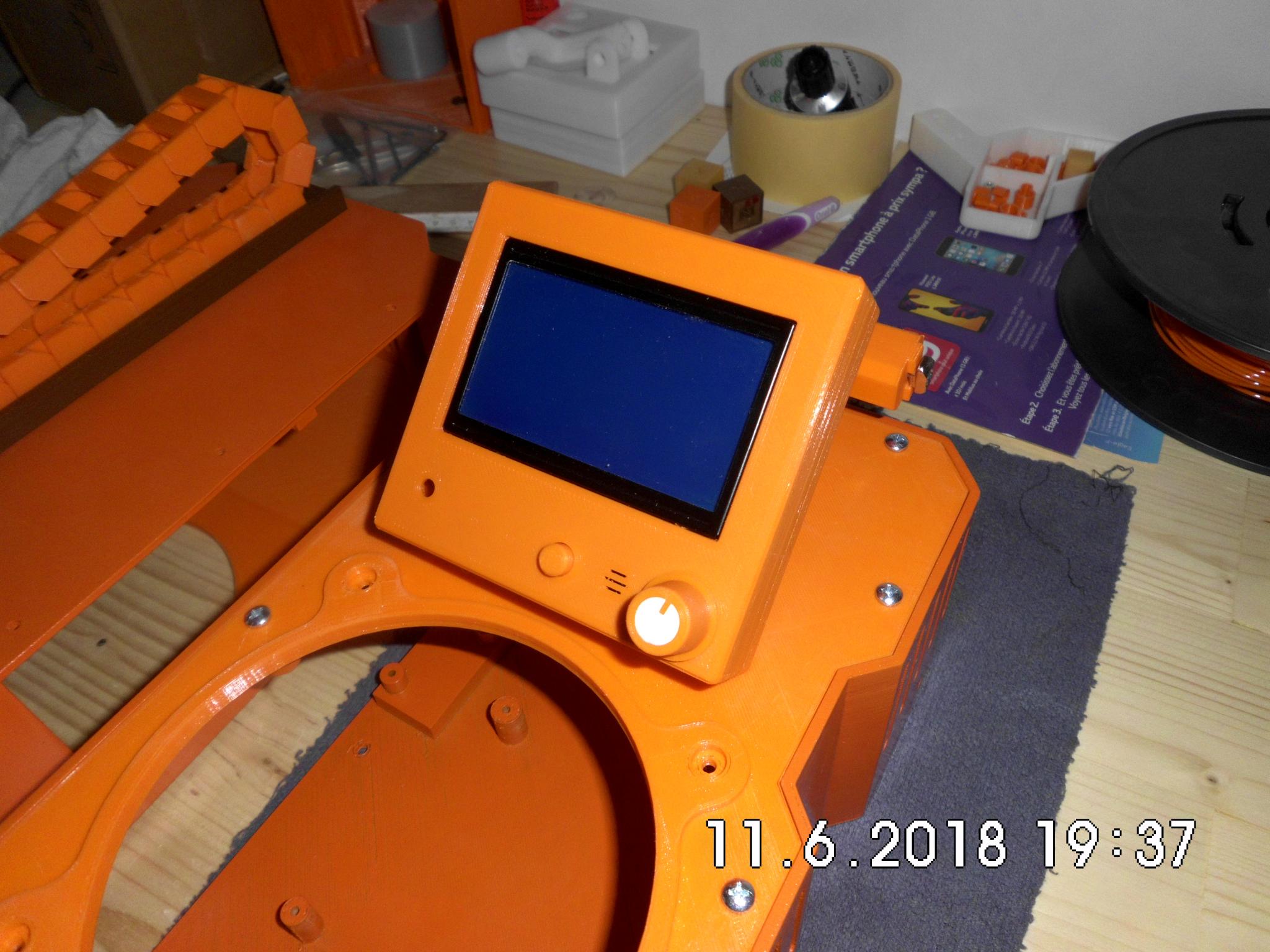

razor Posté(e) Juin 12, 2018 Auteur Partager Posté(e) Juin 12, 2018 petit photo , je pense monter le tout ce wk , si j ai réceptionné mon câble Electrique et les cosses 3 Lien vers le commentaire Partager sur d’autres sites More sharing options...

razor Posté(e) Juin 13, 2018 Auteur Partager Posté(e) Juin 13, 2018 (modifié) j ai pas fais le radin niveau remplissage toutes les petites pièces sont en 100% 7 couches haut et bas et 0.1 . Les caissons sont en 18 % layer en 0.2 et 7 couches haut et bas , couvercle 100% en 7 haut et 7 bas layer 0.2. Ecran et pied écran et support écran en 7 couches haut et bas en 0.2 ,34% . Et les pieds 36% en 7 couches Haut et bas layer 0.2 . Pieds Petg noir = 310 Gr +-+ Les parties orange = 1450 gr +-+ Modifié (le) Juin 13, 2018 par razor Lien vers le commentaire Partager sur d’autres sites More sharing options...
dough29 Posté(e) Juin 13, 2018 Partager Posté(e) Juin 13, 2018 Ha oui ça pèse ! Tiens petite question qui me vient : tu as prévu quelques points d'attache pour le cable management ? En gros de quoi passer des collier rislan à certains endroits pour garder les câbles rangés Lien vers le commentaire Partager sur d’autres sites More sharing options...
razor Posté(e) Juin 13, 2018 Auteur Partager Posté(e) Juin 13, 2018 (modifié) tu veux dire dans le boitier niveau câblage , j ai fais des petites pièces a coller , une qui sert a fixer les câbles avec colson et un autre model ou tu glisses la nape dans une fente Modifié (le) Juin 13, 2018 par razor Lien vers le commentaire Partager sur d’autres sites More sharing options...
