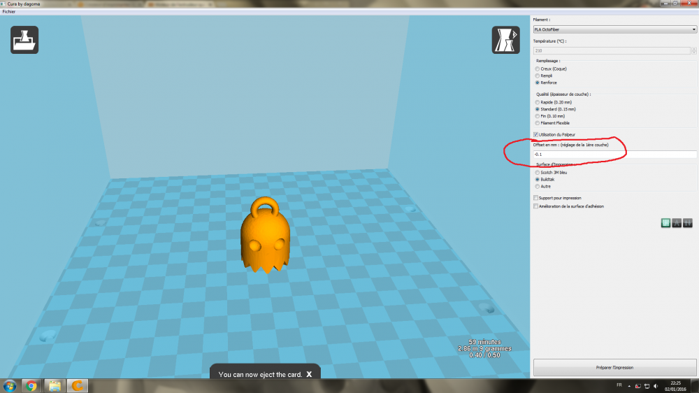

Alexandre Posté(e) Janvier 2, 2016 Partager Posté(e) Janvier 2, 2016 Salut Zak_Nisior Si tu utilise Cura by dagoma sur windows regarde ce que j'ai entouré, c'est l'offset il suffit de le modifié jusqu'à ce que tu obtienne un bonne première couche Si ta buse est trop basse ajoute 0.1 par 0.1 (pour vois les repère va voir les images sur ce tutoriel de dagoma qui montre à quoi ressemble une bonne première couche :http://www.dagoma.fr/optimisation-et-reglage-de-la-hauteur-de-la-buse/) Si ta buse est trop haute est que ton offset est 0 alors tu mets un - devant et tu fais de-0.1 en -0.1 (n’hésite pas à faire de nombreux essais bonne chance =D ) Lien vers le commentaire Partager sur d’autres sites More sharing options...

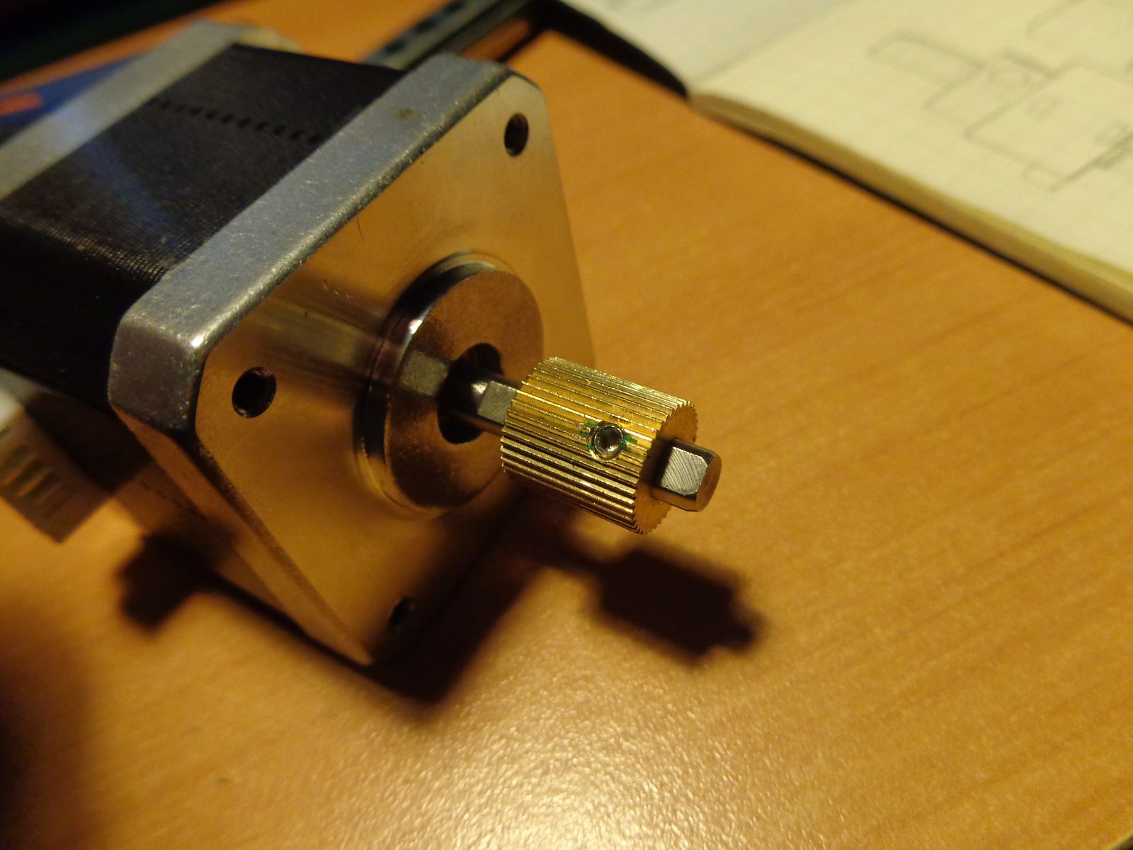

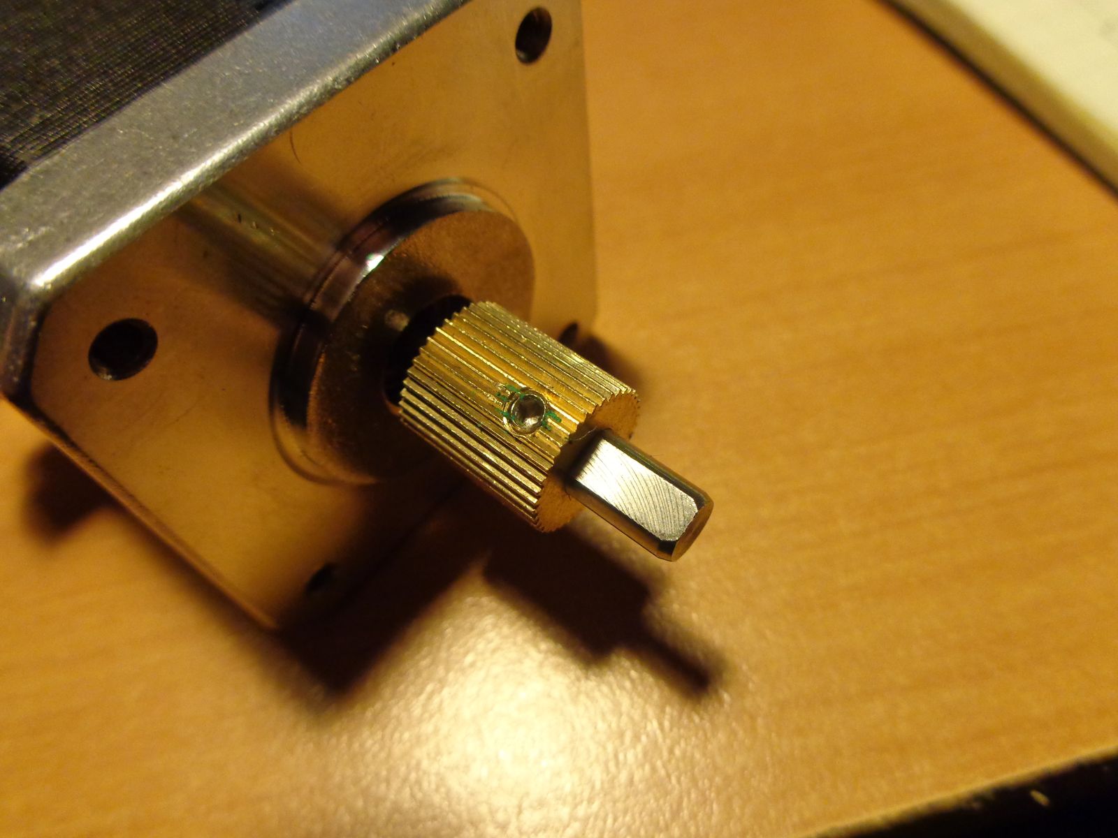

Dumnac Posté(e) Janvier 3, 2016 Partager Posté(e) Janvier 3, 2016 (modifié) Hello ! J'ai eu le même souci au début: le moteur d'extrusion sautais aléatoirement, même après la première couche. Après divers réglages logiciel sans résultat, j'ai finis par démonter l’extrudeur et j'ai remarqué que l'entrainement du filament passait juste au dessus de la vis de pression de la poulie dentée : Il suffit de desserrer la poulie avec une clé BTR de 1,5mm et de l'avancer un peu (pas trop pour qu'elle ne soit pas en contact avec le corps de l'extrudeur) ou bien de la retourner : Après cette modif', je n'ai plus jamais eu de claquement de moteur. Un conseil pour démonter l'extrudeur : pour retirer et remettre la vis en bas à droite il faut tenir maintenu le levier de pression . @+ Modifié (le) Janvier 3, 2016 par Dumnac Lien vers le commentaire Partager sur d’autres sites More sharing options...

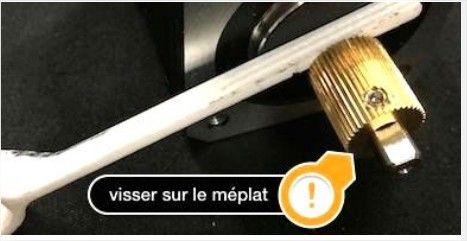

Tircown Posté(e) Janvier 3, 2016 Partager Posté(e) Janvier 3, 2016 Bien vu! Cette info mériterait de rejoindre la notice de DAGOMA. Si Benjamin passe dans le coin... Dans la notice il font mettre l'outil imprimé derrière la poulie en guise de cale d'épaisseur. Lien vers le commentaire Partager sur d’autres sites More sharing options...
Dumnac Posté(e) Janvier 3, 2016 Partager Posté(e) Janvier 3, 2016 (modifié) Je ne me souviens plus trop mais je pense avoir bien respecté cet étape. Bref dans le doute c'est quand même un point à revérifier. Du coup j'ai regardé la notice et j'ai l'impression que leur poulie est un peu plus longue que la mienne, vous en pensez quoi ? Ca expliquerait le truc. Modifié (le) Janvier 3, 2016 par Dumnac Lien vers le commentaire Partager sur d’autres sites More sharing options...
