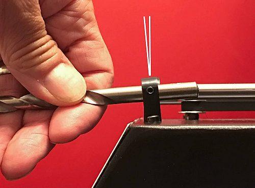

oddball13 Posté(e) Mai 18, 2018 Partager Posté(e) Mai 18, 2018 Je pense qu'il y a du avoir des posts sur ce sujet, mais voila impossible de régler mon plateau, si je règle dans les 4 angles il y en a toujours qui me laisse passer ma feuille super librement ou impossible de la passer dessous la buse et si par chance j'arrive à les régler alors tout le milieux est inutilisable car la buse frotte trop. La je suis contraint à faire une zone d 'impression dans un angle et à faire des petite pièces limité à cette zone . y a t il un tuto qui montre comment bien le règler? quand on fait home es ce normal que ma buse soit en dessous du plateau? y a t il une cote pour les vis de fin de course style 30 mm sous capot? Lien vers le commentaire Partager sur d’autres sites More sharing options...
Dreaky Posté(e) Mai 18, 2018 Partager Posté(e) Mai 18, 2018 (modifié) Si tes 4 angles sont bien réglés et que la feuille ne passe plus sur le centre, c'est que ton plateau est bombé. Phénomène que l'on a quasi-tous rencontré. Plusieurs solution : Tu fais un appel au SAV (ils te demanderont des preuves de la déformation du plateau) pour qu'ils t'en renvoient un. Délai de traitement à rallonge... Tu fais le réglage du plateau à chaud, cela peut diminuer l'effet de plateau incurvé Tu t'en contentes et tu règles le plateau en faisant tes mesures en "escargot" depuis le centre. Le but étant d'avoir le meilleur compromiis avec une buse au plus prêt du plateau dans les coins sans jamais qu'elle ne touche le plateau au centre. Changer les tiges de guide du plateau par des parfaitement rectilignes (il existe des références tuto sur le forum il me semble). Bon courage Modifié (le) Mai 18, 2018 par Dreaky Lien vers le commentaire Partager sur d’autres sites More sharing options...

remm699 Posté(e) Mai 18, 2018 Partager Posté(e) Mai 18, 2018 (modifié) Bonjour, J'ai vu quelque part que ça peut aussi un support de guide qui est plié (pas perpendiculaire au chassis) ce qui provoque un "bombage" d'un guide. Il faut enlever le guide et redresser le support (en y insérant une mèche et faire levier par exemple) délicatement. PS: voilà ou j'ai lu cela https://www.rctruckstips.com/test-de-limprimante-3d-anycubic-i3-mega.html Modifié (le) Mai 18, 2018 par remm699 Lien vers le commentaire Partager sur d’autres sites More sharing options...
