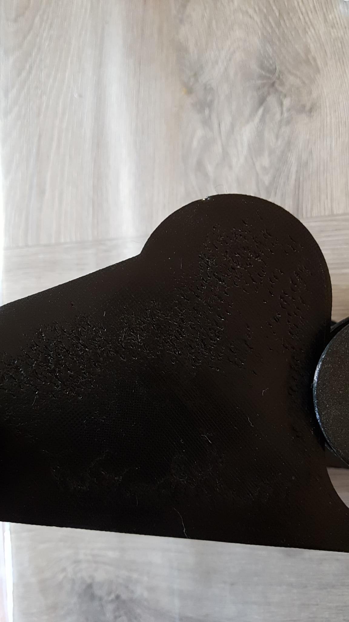

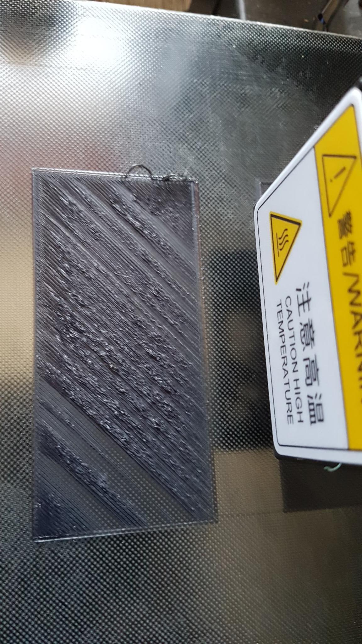

balou19730 Posté(e) Mai 19, 2018 Partager Posté(e) Mai 19, 2018 (modifié) Bonjour, je rencontre un problème depuis quelque temps, j'ai des trace qui ce forme sur la surface en contact du plateau, je ne vois pas d’aspérité dessus, vous avez déjà rencontré ce problème ? D'avance merci Modifié (le) Mai 19, 2018 par balou19730 Lien vers le commentaire Partager sur d’autres sites More sharing options...
biose Posté(e) Mai 19, 2018 Partager Posté(e) Mai 19, 2018 Ta buse est clairement trop proche de ton bed, soit il faut que tu que descendes le plateau, soit que tu augmentes la hauteur de ta couche initiale dans Cura. Lien vers le commentaire Partager sur d’autres sites More sharing options...
balou19730 Posté(e) Mai 19, 2018 Auteur Partager Posté(e) Mai 19, 2018 il y a 23 minutes, biose a dit : Ta buse est clairement trop proche de ton bed, soit il faut que tu que descendes le plateau, soit que tu augmentes la hauteur de ta couche initiale dans Cura. ok, merci, je vais modifié Lien vers le commentaire Partager sur d’autres sites More sharing options...
