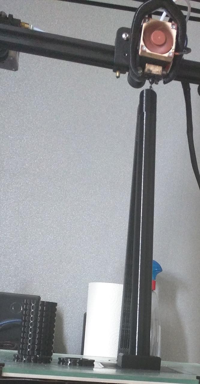

Coconi Posté(e) Juin 8, 2018 Partager Posté(e) Juin 8, 2018 Pour info. J'ai fini le montage des tiges . Me reste encore à mettre les led. Merci à Bosco2509 pour les fichiers stl C'est nickel, plus de vibrations. Lien vers le commentaire Partager sur d’autres sites More sharing options...

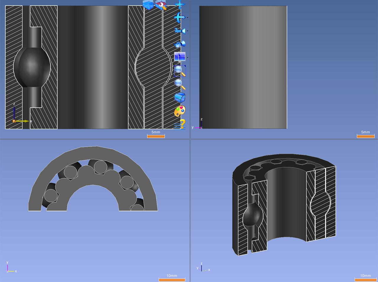

Guizboy Posté(e) Juin 8, 2018 Partager Posté(e) Juin 8, 2018 J'ai terminé la version PLA de test, ça fonctionne nickel Et y a pas photo à mon avis, l'esthétique est bien meilleure. Du coup j'hésite à imprimer en PET fibre de carbone, c'est bien assez rigide avec du PLA tubulaire avec des parois de 2mm. J'ai également réglé l’équerrage et le défaut est à peu de chose près le même mais dans l'autre sens... Bonjour la géométrie d'origine... Lien vers le commentaire Partager sur d’autres sites More sharing options...

Guizboy Posté(e) Juin 8, 2018 Partager Posté(e) Juin 8, 2018 (modifié) il y a 51 minutes, Bosco2509 a dit : peut-tu me linker ou passer le stl de ton support en MP ou pas ? Y a aucun soucis je peux te le passer quand tu veux mais à l'usage je me suis rendu compte qu'il est difficile d'utiliser un support de bobine comme celui ci. Le filament a tendance à se dérouler tout seul étant donné que le mandrin est monté sur un roulement à billes. Mais si tu le veux quand même, je te mets en pièce jointe les stl. Sinon je modifierais le support pour l'incliner à 45° et dans l'idéal je rajouterais un roulement imprimé pour ne pas avoir de pièce supplémentaire à acheter. J'en ai déjà conçu plusieurs à destination des imprimantes 3D. il y a 51 minutes, Bosco2509 a dit : Pour en revenir au sujet : JOLI ! avec un grand "i" Merci bien, ça fait plaisir il y a 51 minutes, Bosco2509 a dit : Même si j'aurais envie de te charrier en demandant : Pourquoi t'as pas été jusqu'à mettre une rail pour ruban led, le long de tes tiges ? C'est simple, je n'en ai pas l'usage, l'imprimante est posée à coté de mon poste de travail et je l'ai sous les yeux ^^ En revanche il est très simple de rajouter un support de Led clipsable sur les tiges de réglage, ce qui permettrait de les orienter à loisir. Après, il n'y a comme limite que l'imagination : Support de caméra, support de mesure, guirlandes de Noël, etc... Version Sommet de Bâti.rar Notes d'impression : L'ensemble vis écrou qui maintient la bobine est imprimé en une seule pièce. Il faut donc s'assurer d'avoir une bonne rétractation de filament afin d'éviter une soudure accidentelle des pièces entre elles. J'ai 5.5mm de rétractation à 40 mm/s et c'était parfait. De plus pour éviter des défauts sur la portée de roulement, il faut imprimer l'ensemble avec l'écrou contre le plateau. J'ai imprimé cet ensemble tel quel pour prévenir le décollement de la pièce mâle. Comme elle est imprimée tête en haut, la surface d'adhérence au plateau n'était pas suffisante. Il faut un roulement de 21x12x5 radial pour faire le lien entre l'ensemble vis écrou et le support. S'achète pour une bouchée de pain sur Ebay par exemple. Je l'ai imprimé en PET-G mais c'est également faisable en PLA à condition de régler le nombre de couches de périmètre à au moins 3 pour une buse de 0.4mm soit 1.2mm d'épaisseur de parois. Modifié (le) Juin 8, 2018 par Guizboy N.B : J'ajouterais le STL plus tard en éditant ce message Lien vers le commentaire Partager sur d’autres sites More sharing options...
Jean-Claude Garnier Posté(e) Juin 9, 2018 Partager Posté(e) Juin 9, 2018 @Guizboy, le fait de mettre la bobine à l'horizontale n'a t'il pas comme inconvénient de laisser les spires de filament "dégueuler" en-dehors des joues de celle-ci ? (Et de coincer le bazar si t'as le dos tourné....) Lien vers le commentaire Partager sur d’autres sites More sharing options...
Guizboy Posté(e) Juin 9, 2018 Partager Posté(e) Juin 9, 2018 Il y a 1 heure, Jean-Claude Garnier a dit : le fait de mettre la bobine à l'horizontale n'a t'il pas comme inconvénient de laisser les spires de filament "dégueuler" en-dehors des joues de celle-ci ? Si, c'est bien le problème Je suis en train de travailler dessus, reste à voir si je peux arriver à un système 100¨% imprimé pour supprimer l'achat de roulements. Lien vers le commentaire Partager sur d’autres sites More sharing options...
Jean-Claude Garnier Posté(e) Juin 9, 2018 Partager Posté(e) Juin 9, 2018 Mouaf ! AMHA, rien de mieux pour ça qu'un axe horizontal. Mais bon moi ce que j'en dis hein...... Sinon j'aime bien suivre tes recherches de chien fou qui court dans tous les sens ! Lien vers le commentaire Partager sur d’autres sites More sharing options...
Guizboy Posté(e) Juin 9, 2018 Partager Posté(e) Juin 9, 2018 Il y a 5 heures, Jean-Claude Garnier a dit : inon j'aime bien suivre tes recherches de chien fou qui court dans tous les sens ! Bah c'est vrai que c'est à ça que ça ressemble ^^ Considérant que dans un ensemble mécanique tout est lié et que pour arriver à un objectif donné il faut souvent améliorer plusieurs paramètres en même temps D'ailleurs puisqu'on parle de recherche à la chien fou, je crois que je tiens un début de solution pour supprimer le roulement acheté. Je vais appeler ça... le roulement à semi rouleaux olival indexé... Ouais c'est vendeur ! Lien vers le commentaire Partager sur d’autres sites More sharing options...
zaltec Posté(e) Juin 13, 2018 Partager Posté(e) Juin 13, 2018 Bonjour Bosco2509, J'ai vu plusieurs solutions de renforcement, et je préfère nettement la tienne. Bravo pour le travail. Mais je suis juste un peu déçu que ton STL pour les supports de bande LED soit daubé. Tes 2 parties ne sont pas correctement pas jointes. Du coup sous simplify3D, ben y a un espace entre ces 2 parties. Bon perso, c'est pas grave. Dès que je reçois mes bandes LED, je referais le STL. Comme cela, ce sera du sur-mesure avec mes bandes LED. Lien vers le commentaire Partager sur d’autres sites More sharing options...
Bosco2509 Posté(e) Juin 13, 2018 Auteur Partager Posté(e) Juin 13, 2018 à l’instant, zaltec a dit : Bonjour Bosco2509, J'ai vu plusieurs solutions de renforcement, et je préfère nettement la tienne. Bravo pour le travail. Mais je suis juste un peu déçu que ton STL pour les supports de bande LED soit daubé. Tes 2 parties ne sont pas correctement pas jointes. Du coup sous simplify3D, ben y a un espace entre ces 2 parties. Bon perso, c'est pas grave. Dès que je reçois mes bandes LED, je referais le STL. Comme cela, ce sera du sur-mesure avec mes bandes LED. Merci de m'informer de cela... je vais de ce pas essayer de corriger. Mais je trouve cela byzarre... mon modèle original est ok, bien "fusionné", je n'avais pas de surface disjointe, vu le temps que j'y ai passer à vérifier... en tout cas merci de le signaler, je regarde et corrige de suite. Lien vers le commentaire Partager sur d’autres sites More sharing options...
Coconi Posté(e) Juin 13, 2018 Partager Posté(e) Juin 13, 2018 Par ma part pas de problèmes de print sur les support. Lien vers le commentaire Partager sur d’autres sites More sharing options...
Bosco2509 Posté(e) Juin 13, 2018 Auteur Partager Posté(e) Juin 13, 2018 C'est un problème qui apparaît seulement sur certain logiciel visiblement. Vu que pour créer les tiges avec rail pour ruban led, je suis parti d'un tube et d'une rail... en superposant les 2 parfois un espace se créer sur les zones où les pièces se chevauchent. Je viens de corriger. Lien vers le commentaire Partager sur d’autres sites More sharing options...
zaltec Posté(e) Juin 13, 2018 Partager Posté(e) Juin 13, 2018 (modifié) D'après ce que j'ai lu sur différents sites, sur certains logiciels, les défauts n'apparaissent pas dans la visualisation après génération du gcode (comme CURA). Et lorsque qu'on imprime, on a la mauvaise surprise d'avoir gaché du plastique. Merci pour la correction, c'est nickel. Modifié (le) Juin 13, 2018 par zaltec Lien vers le commentaire Partager sur d’autres sites More sharing options...
Bosco2509 Posté(e) Juin 14, 2018 Auteur Partager Posté(e) Juin 14, 2018 Il y a 11 heures, zaltec a dit : D'après ce que j'ai lu sur différents sites, sur certains logiciels, les défauts n'apparaissent pas dans la visualisation après génération du gcode (comme CURA). Et lorsque qu'on imprime, on a la mauvaise surprise d'avoir gaché du plastique. Merci pour la correction, c'est nickel. De rien. Tu as parfaitement ! J'ai moi même fait l'expérience. Mais sur ce modèle même si un espace de vide apparaissait... je l'ai imprimé sans soucis. Normalement... dans la mesure du possible j'essai d'imprimer tout les modèles que je met à disposition. Surtout ceux que j'utilise pour moi même. Il faut pas oublier... que je débute encore en la matière... cela fait bientôt 5 mois que je me suis mis à la modélisation/conception en 3D en autodidacte. J'accepte toutes les critiques et tout les signalements d'erreurs... c'est comme cela que j'apprend. Lien vers le commentaire Partager sur d’autres sites More sharing options...

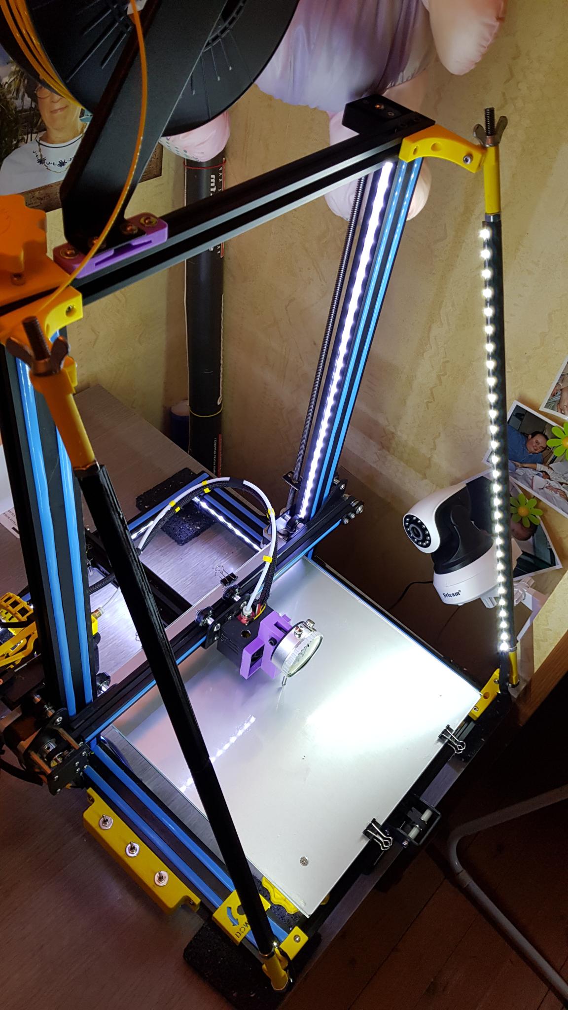

Coconi Posté(e) Juin 17, 2018 Partager Posté(e) Juin 17, 2018 Voici la mienne avec ton kit également 1 Lien vers le commentaire Partager sur d’autres sites More sharing options...
Bosco2509 Posté(e) Juin 18, 2018 Auteur Partager Posté(e) Juin 18, 2018 Il y a 9 heures, Coconi a dit : Voici la mienne avec ton kit également LOL J'hallucine ou il y a même des leds pour éclairer le dessous ?! Et il y en a aussi le long des montants Z ?! C'est un phare dans la nuit ! Lien vers le commentaire Partager sur d’autres sites More sharing options...
Coconi Posté(e) Juin 18, 2018 Partager Posté(e) Juin 18, 2018 En faite c'est le premier éclairage avant ton Kit Ensemble Tige de Support . Par contre j'ai mis des interrupteurs 1 pour les montant z 1 tige droite 1 tige gauche L'ensemble est idéal quand je bricole. Lien vers le commentaire Partager sur d’autres sites More sharing options...
