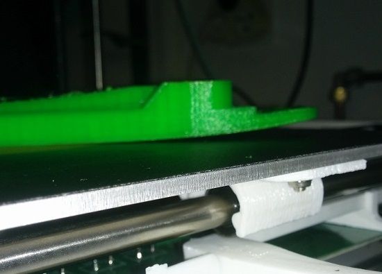

vmf214 Posté(e) Décembre 28, 2015 Partager Posté(e) Décembre 28, 2015 bonjour! je subi un décollement important avec un buildtak sur mes pieces. Le décollement se fait sur l'ensemble des coins de la pieces, souvent quand il y a un petite épaisseur. au bout d'un moment j'entend le plastique "craqué" puis je le vois se redresser.quelqu'un à t'il une idée afin de prévenir ce phénomène?... Lien vers le commentaire Partager sur d’autres sites More sharing options...

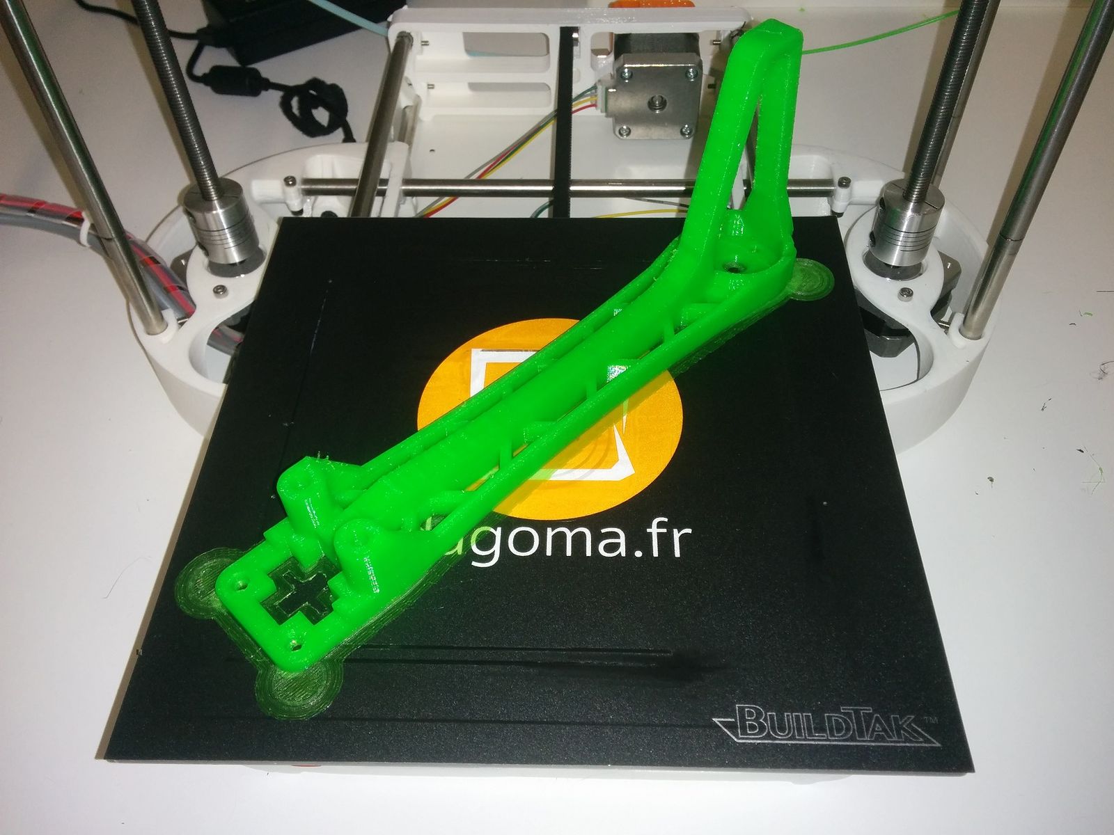

satchy Posté(e) Décembre 29, 2015 Partager Posté(e) Décembre 29, 2015 (modifié) En compilant vos suggestions et expériences, j'ai pu résoudre moi aussi mon problème de décollement comme celui-ci (on ne voit pas bien sur la photo mais la pièce fait toute la diagonale du plateau): J'ai donc : Abaisser l'offset habituel que j'utilise dans 'Cura By Dagoma' de 0.05 (pour plus d'écrasement de la première couche) Nettoyer mon BuildTak avec de l'alcool à bruler. Ajouter des "oreilles de mickey" (disque plastique de 0.4mm d'épaisseur et 15mm de diamètre) aux 4 coins de la pièce avec Sketchup Cocher l'option "amélioration de la surface d'adhésion" dans 'Cura By Dagoma' Résultat, pas de décollement ! Un grand merci pour vos astuces ! Modifié (le) Décembre 29, 2015 par satchy 1 Lien vers le commentaire Partager sur d’autres sites More sharing options...
