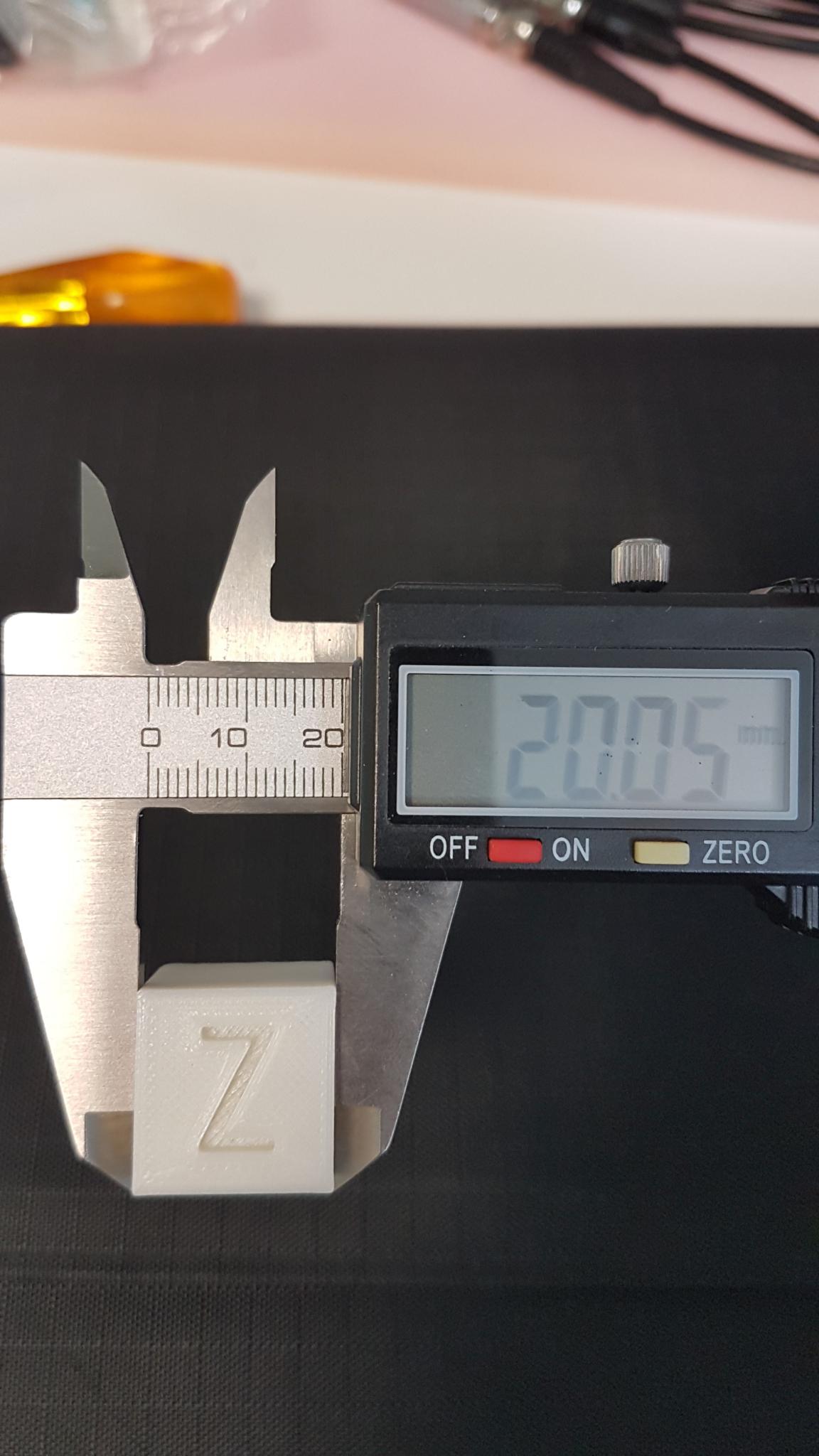

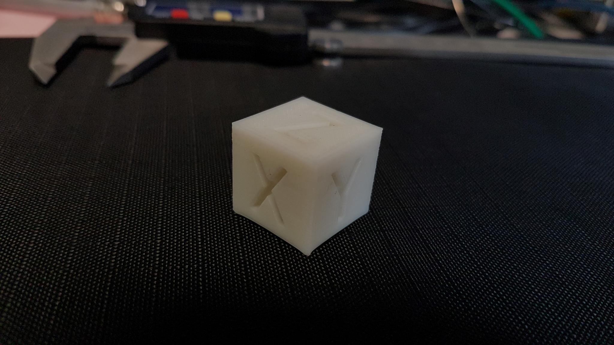

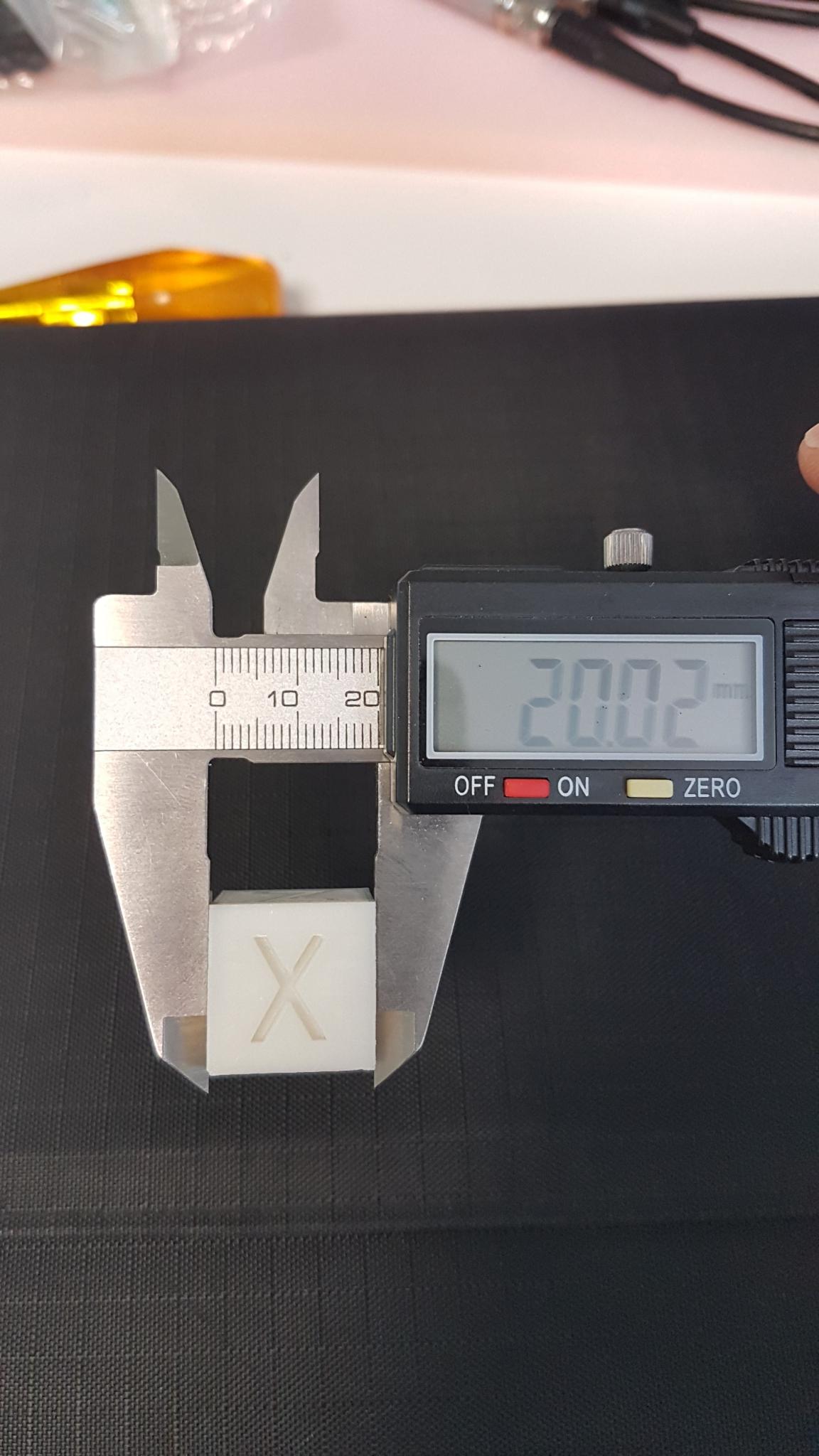

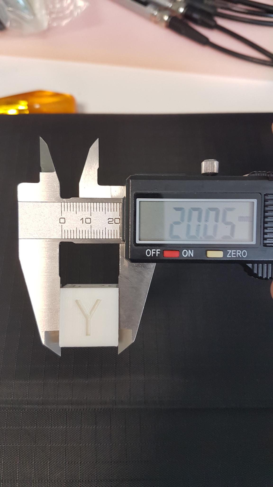

Je vous fait un pti retour suite à l'achat de cette Ender 3. Pour l'instant j'en suis ravi 😀
Je suis complètement novice en impression 3D donc j'ai pris mon temps pour le montage et ma 1ère impression.
Montage 2h grand max le temps de regarder 1-2 vidéos pour confirmer les étapes de montage. La notice est succincte mais suffisante. Ne pas oublier de lire les pdf présents sur la microSD fournie 😉
Pour ma 1ère impression, j'ai choisi le fameux cube XYZ que l'on trouve ici https://www.thingiverse.com/thing:1278865 avec le pti bout de PLA fourni
Pour une 1ère je trouve pas trop mal 😃
20180611_114703.thumb.jpg.085c4526db8eb5f28b0e178145e99a52.jpg20180611_113003.thumb.jpg.4e7d5613f9f3f52470ce0df7c7f0f443.jpg20180611_113017.thumb.jpg.bc30489c504cb6478db938e14fa5343d.jpg
Maintenant je vais commander plus de filament pour continuer de jouer avec.
Prochaines impressions prévues : Guide filament (cf video du dessus) et support du capteur fin de course Axe Y qui c'est cassé aussi https://www.thingiverse.com/thing:2879245 😞
Lien vers le commentaire
Partager sur d’autres sites
Ta troisième photo, il me semble ne mesure pas le Z (mais à nouveau ou le X ou le Y). pour mesurer Z, du bas du cube à la face affichant le Z.
Sinon, tes valeurs sont bonnes.
Bons prints.

Oui oups 😛
J'ai 19,95 en Z. Ca reste pas trop mal pour une première 😀

As-tu procédé au calibrage de ton extrudeur?
Sinon la formule permettant de calibrer les steps des différents moteurs:  "mesure voulue" / "mesure effectuée" X "valeurs_estep_axe" (ex: X => 20/20.02*80=79.92, Y => 20/20.05*80=79.80, Z => 20/19.95*400=401). Pour X et Y, je n'y toucherais pas, pour Z éventuellement. Avec Octoprint, dans le terminal, une commande M503 me donne les valeurs enregistrées dans l'EEPROM de la carte mère.
Tu peux modifier ces valeurs soit dans le Marlin en reflashant celui-ci ou  si tu ne veux/peux pas flasher en ajoutant dans le start-gcode de ton trancheur (Cura chez moi) une commande
M92 X80.00 Y80.00 Z401.00 E"valeur-trouvée-après-calibration-de-l_extrudeur" (d'origine sur ma machine, la valeur pour E est de 93.00, trop faible, après calibration de l'extrudeur, j'ai ajouté dans mon gcode de début M92 E106.89).

Pour les axes X, Y et Z, je dirais non. Par contre pour l'extrudeur, c'est indispensable sinon gros risque de sous ou sur extrusion. Un lien en anglais explique simplement comment faire sinon sur le ToiTube plein de vidéos. Ensuite pour le "flow" (débit) j'ai utilisé ce lien là . Chez moi pour le filament que j'utilise actuellement, le débit/flow est de 93 % par exemple.
Et pour mon extrudeur avec la valeur trouvée pour ma machine (106.89) j'extrude 100 mm de filament quand il m'en faut 100 mm.

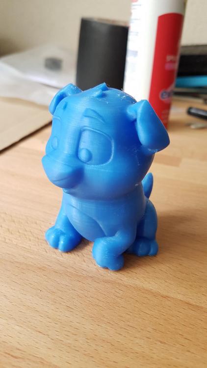

bonjour , je suis tout simplement surpris du résulta , pour se prix la je m’attendais a quelque chose de grossier mais nan. appart le haut des arrondi et les pique de a peine 2mm , tout est parfait ! le seul réel defaut que je reproche a l'imprimante ces le lit qui n'est pas droit ( le centre a 1 ou 2 mm de différence avec les bord) mais sa c'est la faute a pas de chance . si quelqu'un a une astuce , je suis preneur !  passon a quel exemple imprimer en 0.2mm , je suis desole de la qualité des photo , je vais expliquer ducou.
voila le seul vrai defaut d'impresion que j'ai remarqué ,le contour des yeux de bender on baver mais 90° donc sava quand même .
DSC_0219.thumb.JPG.d54e14be797e3448716f645b6c90f2ed.JPGDSC_0226.thumb.JPG.eb4bfc05d763378800f7987a0caac7aa.JPG
voila un autre petit défaut mais je pence que sa se réglé avec cura . le haut des forme arrondi est l'endroit ou l'on vois le plus le couche mais personnellement sa me dérange pas.
donc pour moi qui suis novice, ces vraiment une bonne imprimante pour son prix

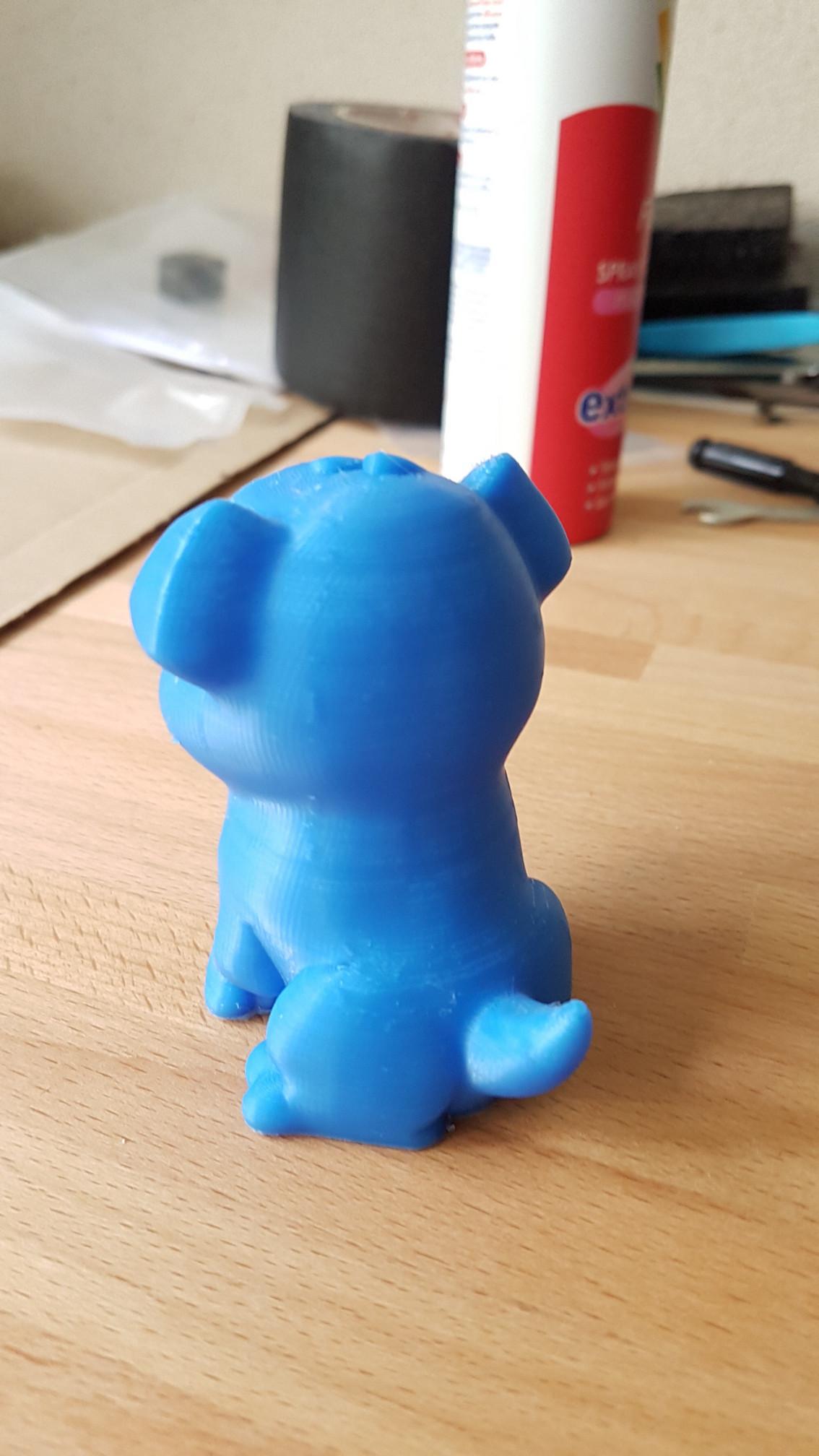

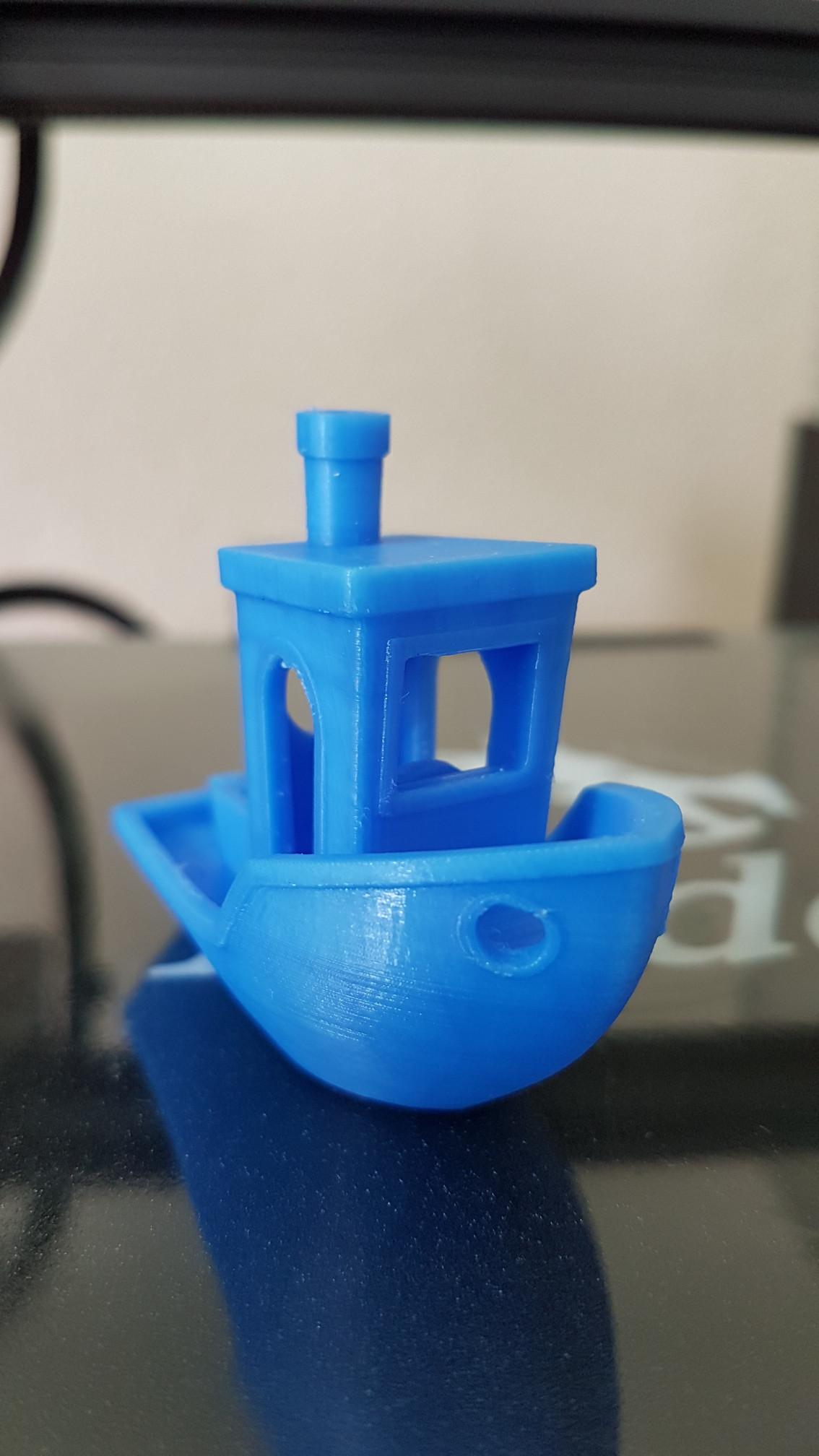

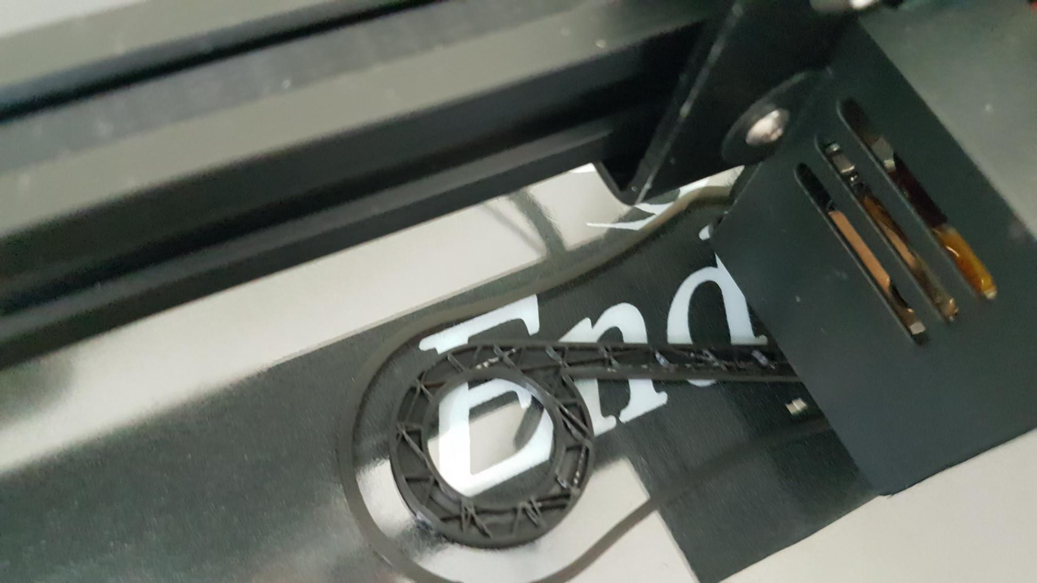

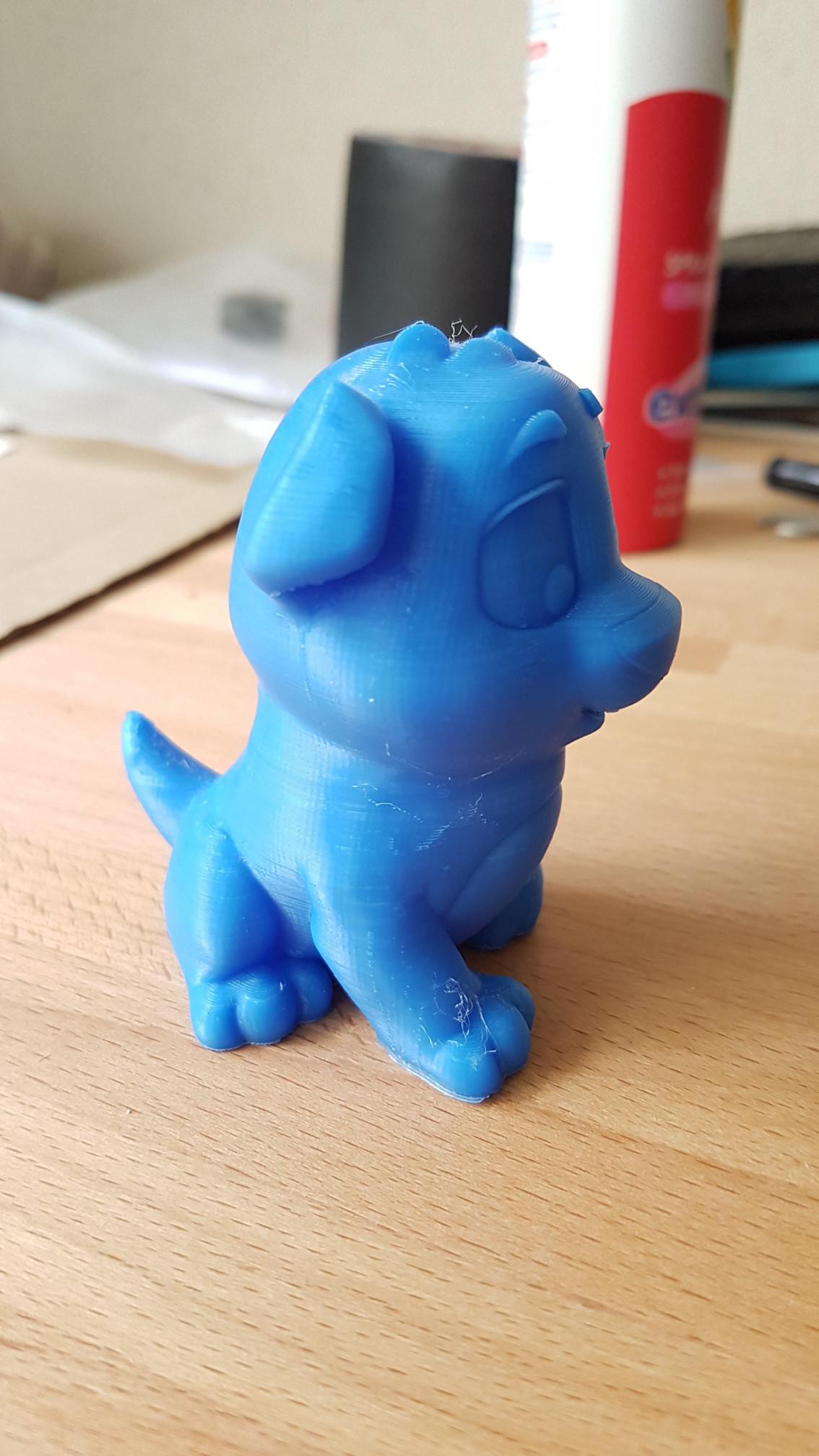

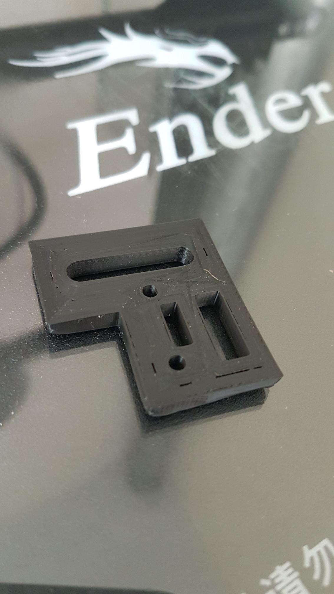

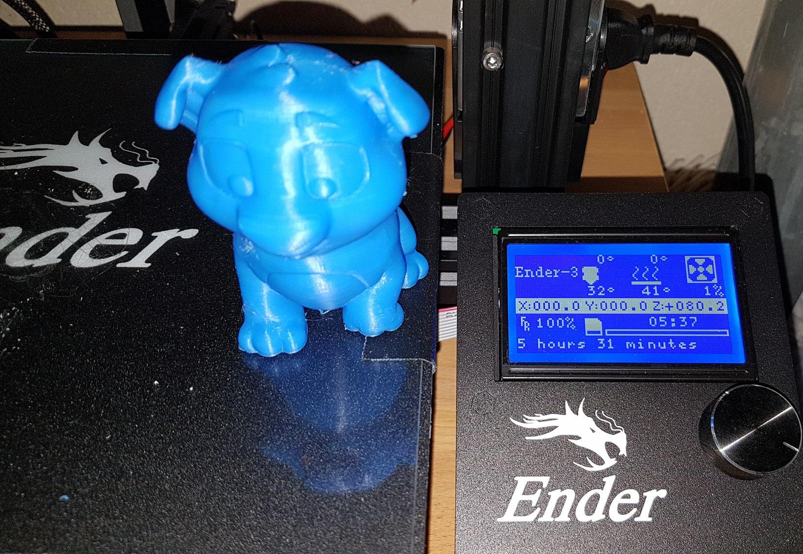

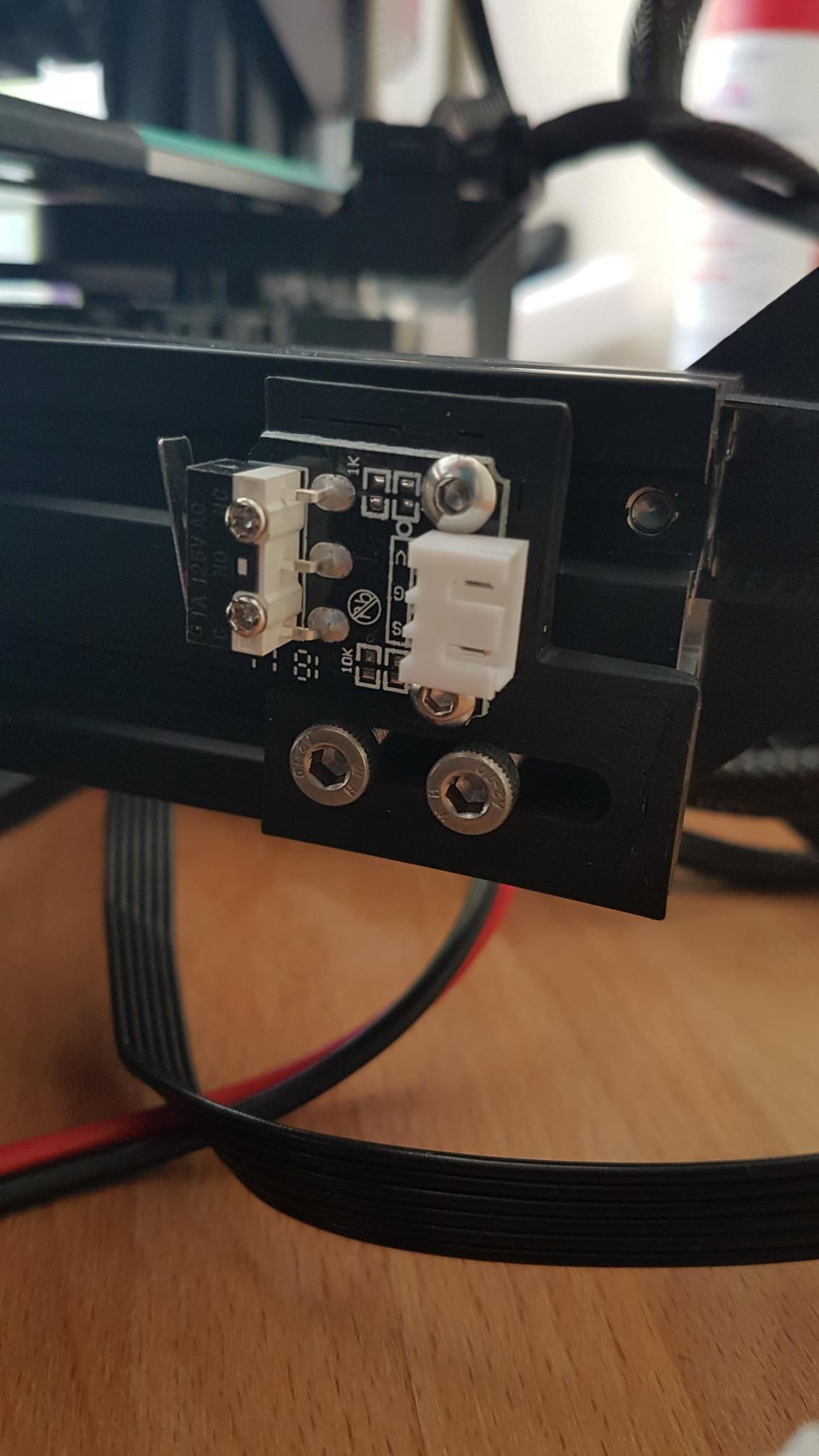

Mes petites impressions du week end. 😁
Support du contacteur axe Y que j'avais cassé et qui en plus semblait être un poil trop loin. Celui la est réglable au moins.
Impression en draft quality (0.2). C'est très moyen mais ça fait l'affaire
20180616_144407_small.thumb.jpg.3bcf1639665dc6977a61973dd52b02fc.jpg20180616_144954_small.thumb.jpg.4b014410ac5c69262ffac7bb7a1ef49f.jpg

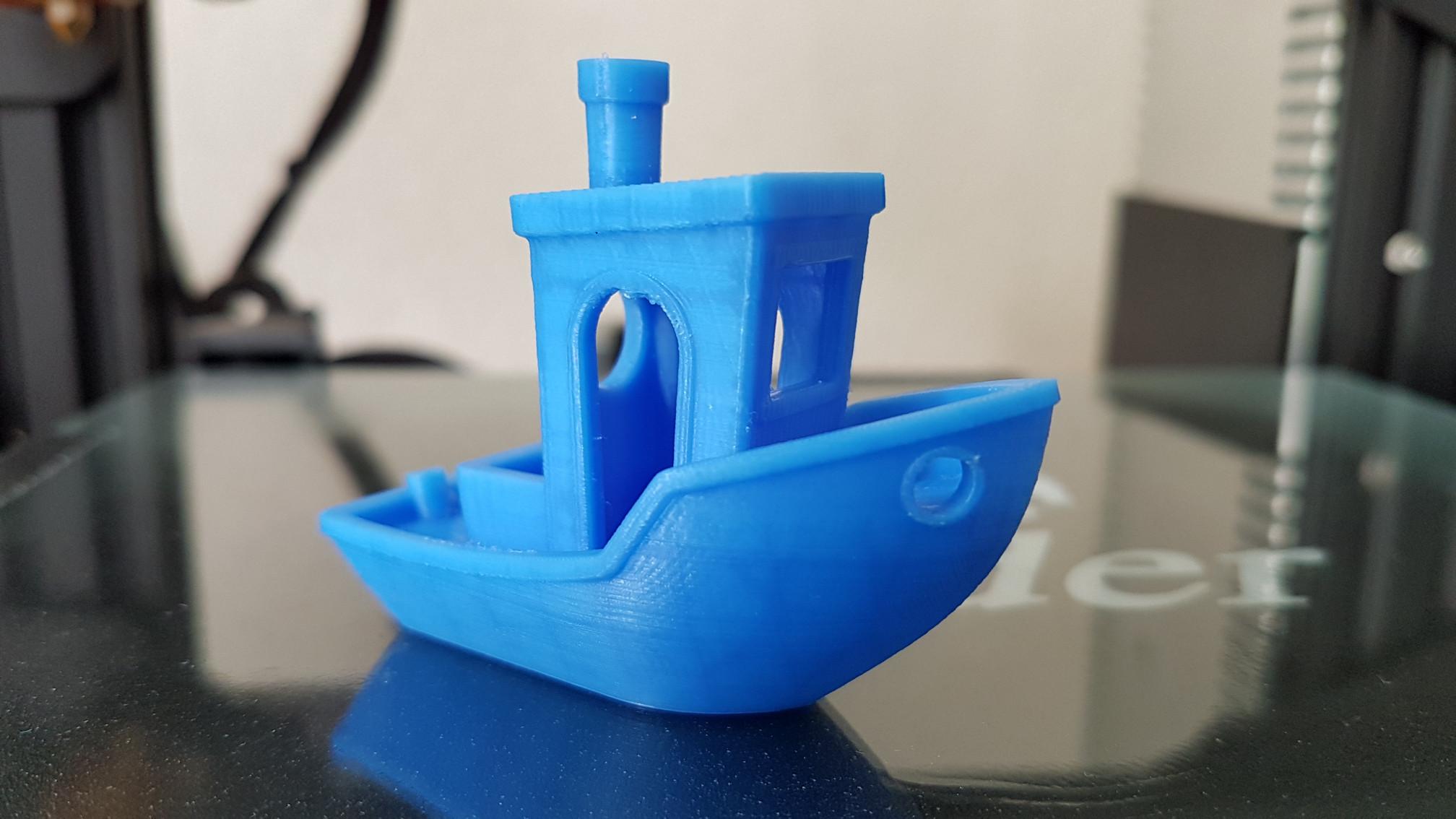

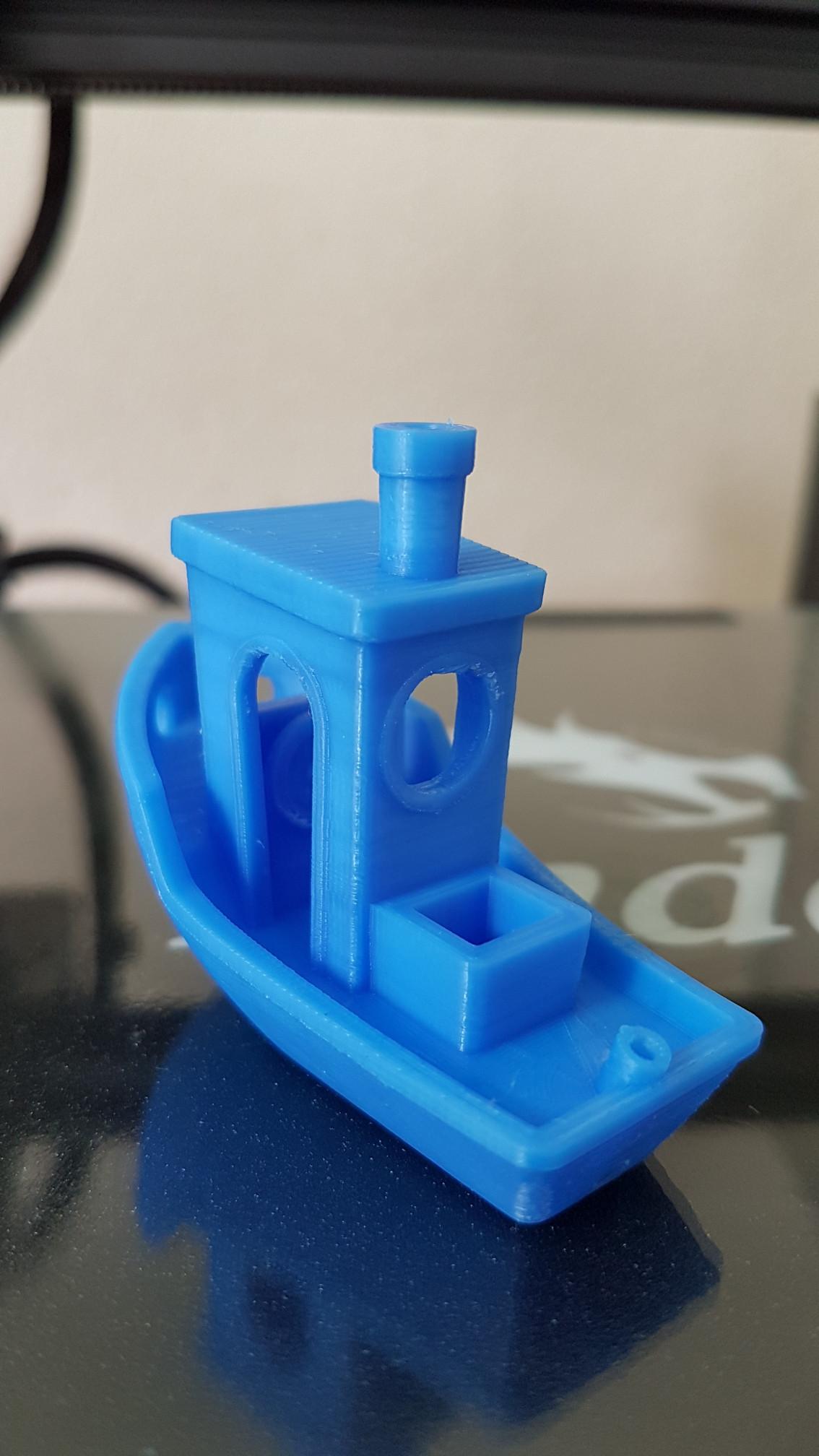

Ensuite le fameux Benchy en Fine (0.1mm) . Quelques petits défauts
20180617_152035_small.thumb.jpg.7e24faf4bedfacc08d42327bdda7e86d.jpg   20180617_152042_small.thumb.jpg.9d78a7bb2e6f32ca397f54f5a442d37d.jpg
Un crochet dessiné par mes soins pour la cuisine  en cours d'impression.
Et enfin le chien présent sur la carte à l'achat de la machine. 5h30 d'impression
20180618_072620_small.thumb.jpg.f64f5a18d790efd80b632da261b99d54.jpg20180618_072627_small.thumb.jpg.478ab999a7248d20f020502d220e2bb4.jpg20180618_072633_small.thumb.jpg.93df9df130019bcf88333101780d59b1.jpg
Toujours autant satisfait de mon achat.
Bon rendu dans l'ensemble sans trop de réglage...

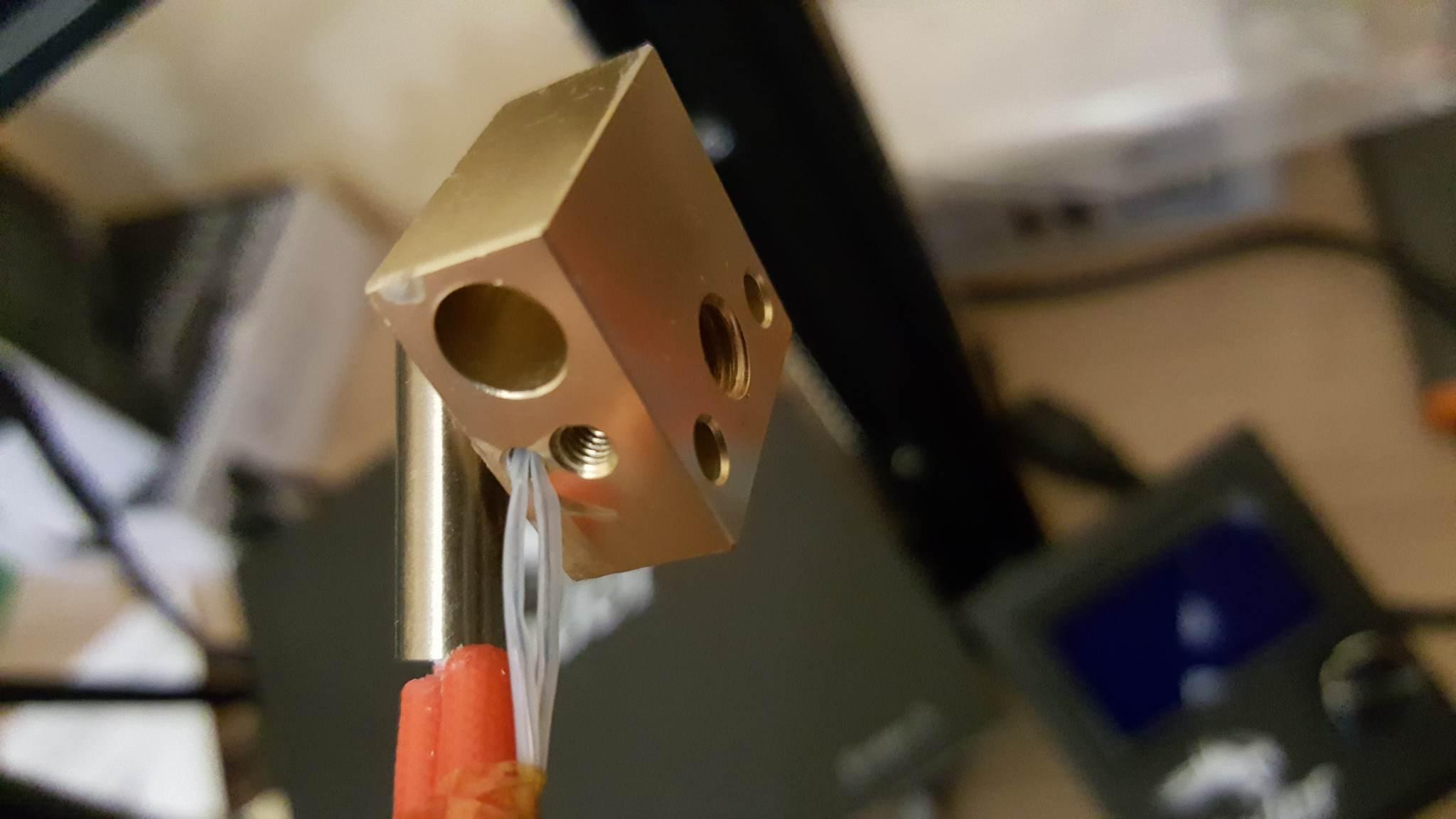

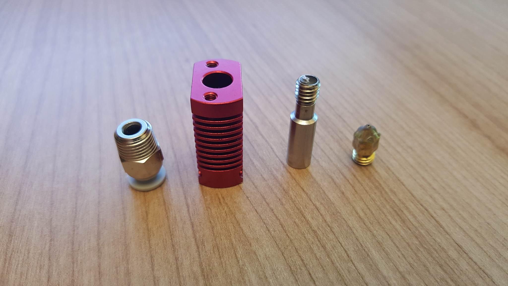

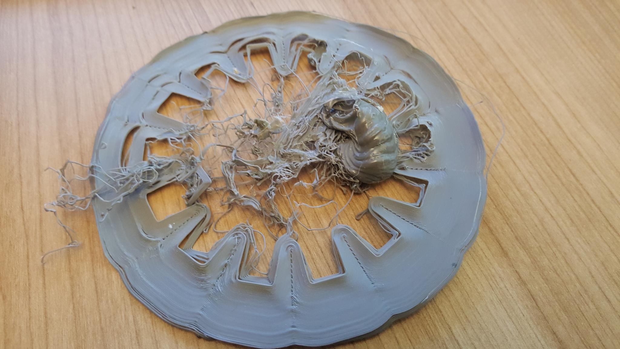

Salut les gens, je viens de tomber sur vôtre conversation et il me semble que l'endroit est approprié. Je vais exposer mon problème qui trouvera peu être des réponses ici et qui pourra peu être vous servir plus tard.
J'ai la Creality Ender 3 depuis maintenant 1 mois et j'ai déjà pas mal bourlingué avec.
J'ai déjà fais quelques amélios basiques par-ci par-là. Il y a 3 jour, j'ai créé sous fusion un modèle de support usb/SD/MicroSD que j'ai voulu imprimé bien-sur. C'est là qu'arrive le drame.
Voilà le résultat
Alors la boule de PLA fondu là, impossible de savoir si elle vient d'un genre de fuite de l'extrudeuse ou alors si l'impression ce serait détaché et est resté tout bonnement collé à la buse. Je n'étais pas là quand c'est arrivé. Je suis juste rentré pour constaté que l'impression suivait la buse :).
Résultat, le PLA s'est agglutiné à la buse et est même rentré sous l'isolant thermique (coton et Kapton) rendant toute impression impossible après. On peut voir sur la photo le PLA qui sort de l'isolent thermique. Ce que l'on ne voit pas sur cette photo c'est aussi le PLA qui est rentré dans le pas de visse de la buse.
Je suis actuellement entrain de nettoyer au mieux le problème 😄
C'est là que j'ai compris qu'avoir des pièces détachées en rab pour ce matériel c'est pas du luxe.
Pour mon cas par exemple. J'ai démonté tout le systeme de chauffe et la buse et tout ça bien-sur à chaud sinon impossible d'enlevé les élément collé par le PLA.
Je suis arrivé au stade ou tout le bloc chauffage est libéré sauf les fils que vous voyez sur la photo si dessous que je pense être la sonde thermique. Je n'ose pas tirer sur le fils de peur d’abîmer définitivement le matériel.
35686811_10216584593944753_7145594784650887168_n.thumb.jpg.e46135273d9a2ef83c8d127bf48e9167.jpg
Là ou je pèche un peu c'est où trouver ces pièces car tout les bloc de chauffage et autres pièces de ce système et ça bien-sur pas en kit tout fait. Car même les kits que j'ai pu trouver ne sont que pour les CR-10 et assimilé.
35628323_10216584697107332_8861170396741763072_n.thumb.jpg.90aeb933c3e6b389344205530bd74133.jpg
Pour ce qui est des 2 pièces de gauche je n'ai pas de problème car là ou elle sont placés, elles de risque rien. Pour la buse à droite idem, on les trouve facilement donc pas de problème.
Par-contre pour la pièce à coté de la buse, elle est complètement bouché par le PLA.
Donc en gros mes questions sont:
  • Comment nettoyer tout ça sans abîmer le matériel ?
  • Comment trouver des pièces de rechange pour ce modèle précisément ? (Bloc chauffage et autre pièces connexes)
  • Comment enlever la sonde thermique du bloc Chauffage sans l'abîmer ? (si possible bien-sur)
Ce que j'ai acheté pour le moment pour tenter de résoudre le problème :
Pour les erreurs probable qui on conduit à ce problème :
J'utilise Ultimaker Cura 3.1.1.
Pour cette impression je voulais avoir un aperçu grossier de mon projet donc j'ai changé le profil d'impression et j'ai pris le "Extra Coarse Quality -0.6mm". ça peut être une piste vous croyez ?
Voilà vous savez tout. J'ai peut être oublié des choses mais je les rajouterais si besoin.
Modifié (le) par Mythium
Hello
Enlever la sonde thermique, si elle tient c'est pas la peine, remonte-là telle quelle
Pourquoi c'est arrivé ? Bin c'est sûrement l'alternance des chocs thermiques, chaud/froid qui a peu à peu desserré l'assemblage à l'insu de ton plein gré
Cura ou autre n'y est pour rien, ça c'est sûr
La "gorge" creuse, si elle est tout en inox, tu la tiens avec une pince et tu la chauffes sur le gaz (sur la plaque électrique, ça devrait marcher aussi) 🐷
Une fois chaude, tu vas bien arriver à débourrer ça avec un fil de fer ou un bidule quelconque qui rentre dedans
Si par contre elle contient un tube en téflon de diamètre intérieur 2mm le PLA devrait sortir assez facilement, en chauffant modérément
Pour remonter, c'est pas compliqué : tu visses la buse à fond  sans serrer
Quand elle bute sur sa collerette, tu la desserres un peu, genre un petit quart de tour
Tu visses maintenant la tige creuse pour qu'elle arrive au contact de la buse déjà en place
Tu allumes la chauffe
Quand c'est chaud, tu immobilises la partie chaude avec une grosse clef à molette ou une clef plate de 22 (?), tu finis de visser la buse et oualà.
Après ça fuira plus
Pas besoin d'acheter une extrudeuse complète, on résoud pas tout à coups de carte bleue....
PS : la "gorge" la plus proche que je vois sur Amazon c'est celle-ci >>>>>
Mais apparemment, tu trouveras mieux ta vie sur Ebay
Regarde cette page >>>> y'a même des ensembles chauds complets

Bonsoir @Mythium  la tête de ta ender edt une mk10 comme sur la cr10, regarde ici tu va trouver ton bonheur
https://www.lesimprimantes3d.fr/forum/topic/14046-trousse-de-première-urgence/?tab=comments#comment-176543
Tu aura tout les liens pour trouvé les bonne bien de rechange
