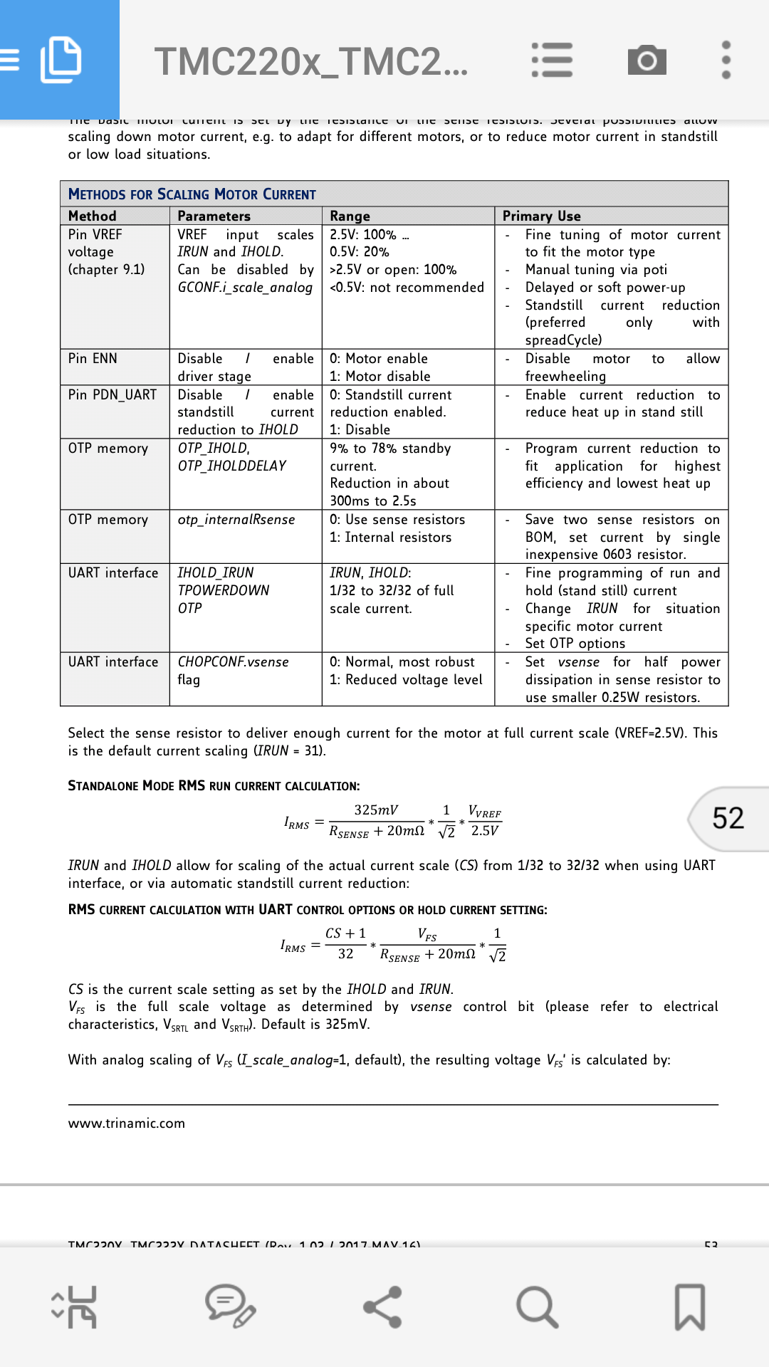

Gaz_55 Posté(e) Mai 24, 2018 Partager Posté(e) Mai 24, 2018 Il y a 9 heures, stef_ladefense a dit : les TMC2xxx sont de chez Trinamic, la formule est la plus simple : valeur de Vref = valeur de Inom Alors, pourquoi 1,2v max sur le 2100? Sur le datasheet des 2208, de Trinamic justement je trouve une formule de Vref en fonction des Rsense. En l'appliquant a mon cas, moteur d'origine Anycubic (Imax: 1,5A Irms: 1,06A) et Rsense a 110 mOhm (R110) j'obtiens Vref à 1,5v. Ce qui explique ce qui est dit sur Thingi... J'ai pu me planter, mes années d'école sont déjà loin... Lien vers le commentaire Partager sur d’autres sites More sharing options...
remm699 Posté(e) Mai 24, 2018 Auteur Partager Posté(e) Mai 24, 2018 @Gaz_55 Je pense que tu confonds Imax et Inom. @stef_ladefense Par contre les 2100 avec une Vref à 1,2v ça siffle, c'est normal? Je trouve ce bruit beaucoup plus désagréable que celui des steppers d'origine. ...test en cours Lien vers le commentaire Partager sur d’autres sites More sharing options...
stef_ladefense Posté(e) Mai 24, 2018 Partager Posté(e) Mai 24, 2018 il y a une heure, Gaz_55 a dit : Alors, pourquoi 1,2v max sur le 2100? en réalité, 1.69V, ce qui donne un courant max de 1.2A, le max d'un 2100 Citation Sur le datasheet des 2208, de Trinamic justement je trouve une formule de Vref en fonction des Rsense. En l'appliquant a mon cas, moteur d'origine Anycubic (Imax: 1,5A Irms: 1,06A) et Rsense a 110 mOhm (R110) j'obtiens Vref à 1,5v. Ce qui explique ce qui est dit sur Thingi... J'ai pu me planter, mes années d'école sont déjà loin... tu as raison, la formule brute donne : Irms = (Vref * 1.77A) / 2.5V Irms = Vref * 0.71 Irms = Vref / Racine(2) Vref = (Irms * 2.5V) / 1.77A Vref = Irms * 1.41 Vref = Irms * Racine(2) donc comme Irms = Imax / Racine(2) Vref = (Imax / Racine(2)) * Racine(2), les deux racines s'annulent, reste Imax, ce qui donne Vref = Imax donc oui pour un moteur de 1.5A, Vref = 1.5V, par contre j'ai toujours entendu que l'on ne prenait que 71% du courant pour l'envoyer au moteur, sinon on atteins sa limite (le Imax constructeur) ça chauffe et ça vibre. c'est pour ça que je prends Vref = Irms ( Irms = Imax / Racine(2) ) donc pour un Imax de 1.5A, on a 1.5 / Racine(2) = 1.06 (Irms) j'ai bien sûr testé les deux, et effectivement ça chauffe fort et çà rentre en résonance à Imax, et peux importe le drivers utilisés A4988, drv8825 ou tmc2xxx, donc j'ai pas cherché plus loin, j'ai appliqué. mais c'est lié forcement au déphasage entre la phase 1 et 2 du moteur, quand on regarde le max de puissance, les deux phases sont toujours à 70.71% Lien vers le commentaire Partager sur d’autres sites More sharing options...

Gaz_55 Posté(e) Mai 25, 2018 Partager Posté(e) Mai 25, 2018 Le mieux, comme le dit Stef_Ladefense, c'est de voir sur le datasheet de la puce, et regarder ce que tu as comme valeur de Rsense sur le driver pour avoir la bonne formule. Si je peux te donner un conseil, commande les 5 drivers 2208, c'est "plus & play" et le changement est spectaculaire, tu ne le regretteras pas! Les miens m'ont coûté 25€ les 5 sur Ali! Vois pour tes Rsense des LV8729 en attendant, je regarde le datasheet quand j'ai le temps. Lien vers le commentaire Partager sur d’autres sites More sharing options...
remm699 Posté(e) Mai 25, 2018 Auteur Partager Posté(e) Mai 25, 2018 Rsense...tu parles des résistances? J'ai deux R220 sur une face et rien sur l'autre. Apparemment il en existe aussi avec 2 R100. PS: tmc 2208 commandés, 20,22€ pour 5, j'ai pas hésité Lien vers le commentaire Partager sur d’autres sites More sharing options...
