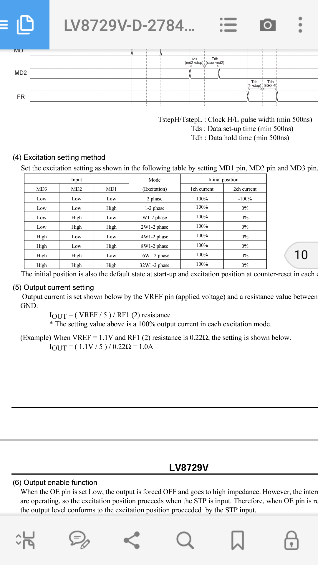

Gaz_55 Posté(e) Mai 25, 2018 Partager Posté(e) Mai 25, 2018 Impec! Alors, sur la datasheet il semble qu'on parte de Imax pour faire le calcul. Ce qui nous donne: Vref=Imax x Rsense x 5 Vref=1,5 x 0,22 x 5 Vref=1,65v Donc ta source est juste, si les Rsense sont des R220. Si tu fais le teste, surveille tes moteurs, tu dois pouvoir garder ta main dessus niveau chaleur. Si c'est trop haut tu devrais entendre tes moteurs chanter un peu... Tu peux aussi monter par palier par sécurité... Lien vers le commentaire Partager sur d’autres sites More sharing options...

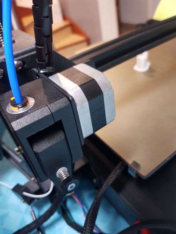

Donald3d Posté(e) Novembre 2, 2020 Partager Posté(e) Novembre 2, 2020 Je ne sais pas si cela à une influence sur les vref des tmc2208 mais le moteur de l'extrudeur est plus étroit que les autres. Lien vers le commentaire Partager sur d’autres sites More sharing options...
stef_ladefense Posté(e) Novembre 4, 2020 Partager Posté(e) Novembre 4, 2020 Le 02/11/2020 at 22:05, Donald3d a dit : Je ne sais pas si cela à une influence sur les vref des tmc2208 mais le moteur de l'extrudeur est plus étroit que les autres. en théorie oui, mais sans la référence... les moteurs "standard" anycubic sont des 42HD4027-01, avec 1.5A part phase. il font 40mm de profondeur. le moteur de l'extrudeur fait environ 28mm,donc en théorie il devrait consommer moins, mais combien ??? de plus j'en ai vu qui consomme 2A comme d'autre 0.8A... par contre pour l'extrudeur, si il est piloté par un TMC2xxx il doit être configuré en mode SpreadCycle et non en mode StealthChop. pour un 2208, il faut le faire en OTP ou via une liaison TX en pilotant le module, pour un 2209 on peut utiliser la pin SPREAD (GND=stealthChop, VIO=spreadCycle). sinon laisse ton A4988 sur l'extrudeur. Le 01/11/2020 at 17:56, Donald3d a dit : La VRef sur les 5 drivers est de 1,06V (+ou- 0,002V). tu mesure ça avec quoi ? entre 1.05 et 1.07 c'est très bien, vu les tolérances en électronique tu ne risque rien Le 01/11/2020 at 17:56, Donald3d a dit : J'ai remis le driver d'origine et retour à la normal. J'en ai profité pour vérifier le voltage sur le driver d'origine (0,790V). 0.86V pour le A4988 avec un moteur de 1.5A, mais 0.79V c'est 1.4A, la différence est faible. un peu de lecture Lien vers le commentaire Partager sur d’autres sites More sharing options...
