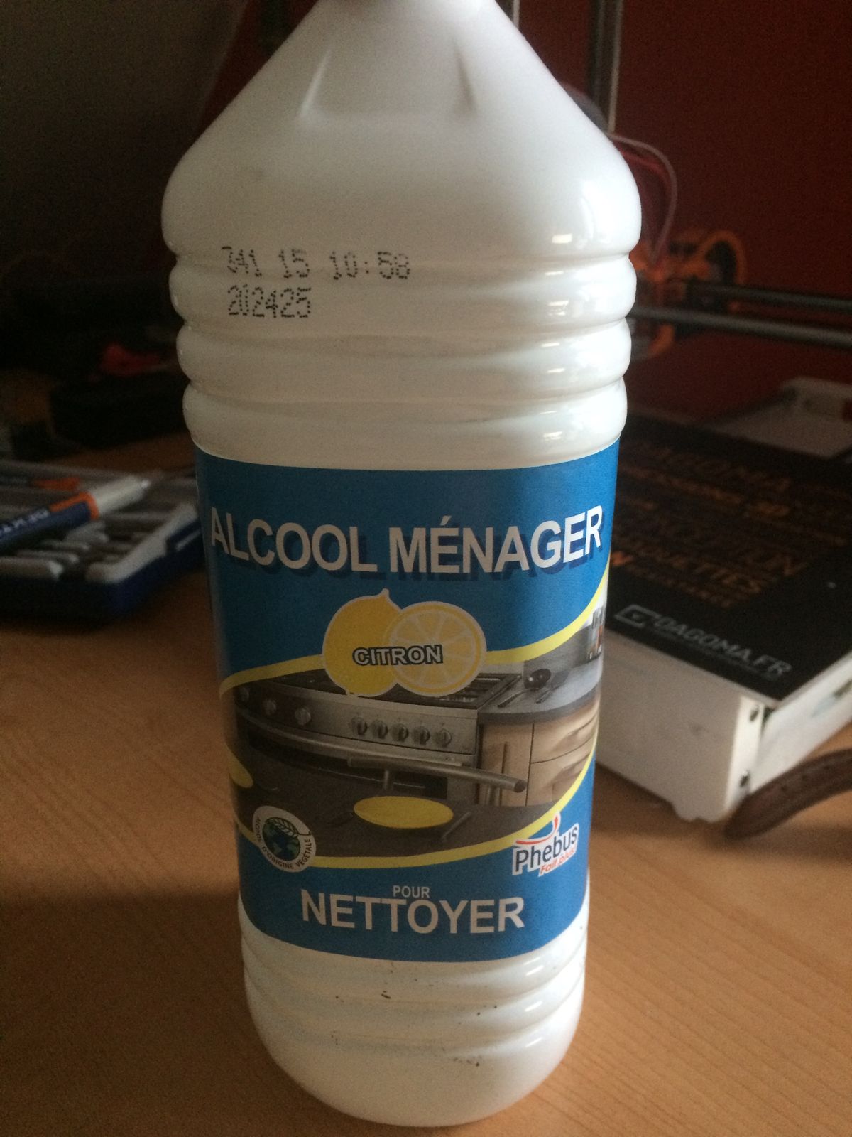

iPeP Posté(e) Février 14, 2016 Partager Posté(e) Février 14, 2016 Ingénieux pour décoller... mais ça ne règle pas le problème de l'encrassement du builtak. Pour ma part, j'utilise de l'alcool ménager. Aussi efficace que l'alcool à brûler, sans l'odeur. Ou que l'acétone, sans les effets destructeurs sur le builtak. Ça a résolu une grande partie de mes problèmes d'accroche. C'est dispo en grandes surfaces ou dans tous bons magasins de bricolage. Pour les nez délicats, parfum pomme ou citron... 1 Lien vers le commentaire Partager sur d’autres sites More sharing options...

iPeP Posté(e) Février 15, 2016 Partager Posté(e) Février 15, 2016 Bonjour à tous, Sur son blog, Dagoma vient également de préconiser l'alcool pour nettoyer le builtak ! Apparement, ce serait plus efficace que l'eau ferrugineuse (les plus âgés comprendront...) Lien vers le commentaire Partager sur d’autres sites More sharing options...
