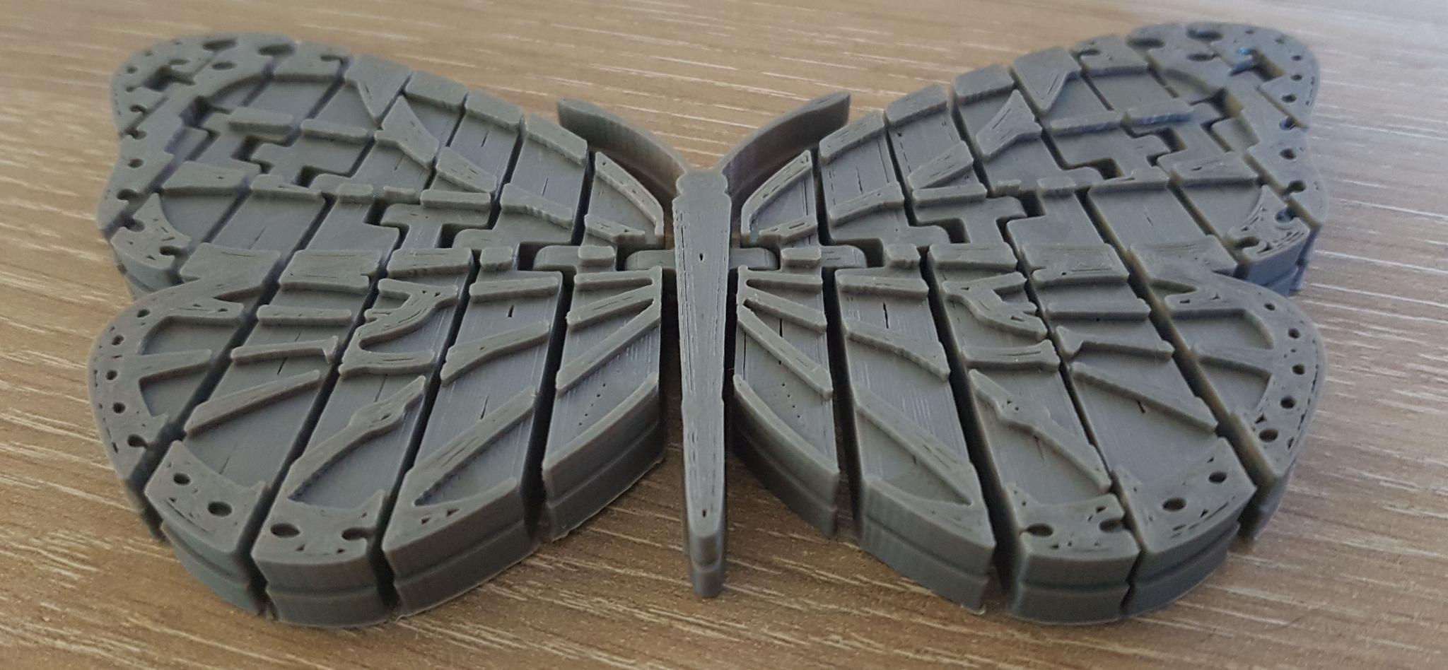

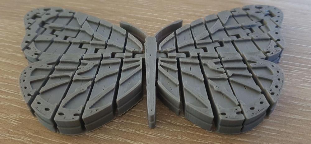

Auldren Posté(e) Juillet 12, 2018 Partager Posté(e) Juillet 12, 2018 On continue dans le monde animalier.... Desmo m'a fait envie avec son papillon.... Si on regarde en détail, il semblerait qu'il y ait eu un soucis de décalage en moitié de corps. Rien de bien grave cependant. Filament : 1.75 PLA+ Gris De chez : Sunlu Température d'impression : 210 ° Lit : 65° Surface d'impression : Miroir recouvert d un lit Eewolf (https://www.amazon.fr/gp/product/B076F6DD4N/ref=oh_aui_detailpage_o00_s00?ie=UTF8&psc=1) Support : NON Slicer : Cuda 3 4 0 Lien du fichier : https://www.thingiverse.com/thing:2810756 Photos : Lien vers le commentaire Partager sur d’autres sites More sharing options...

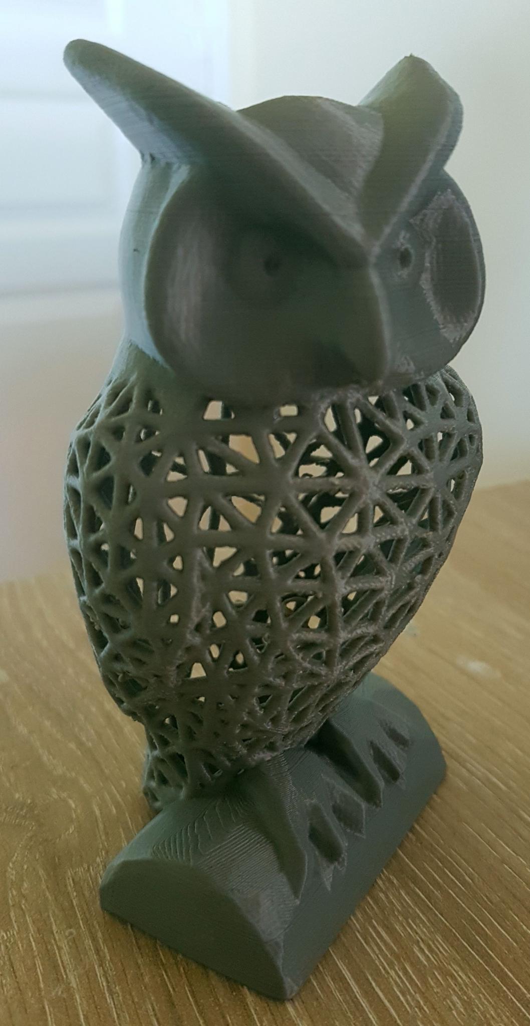

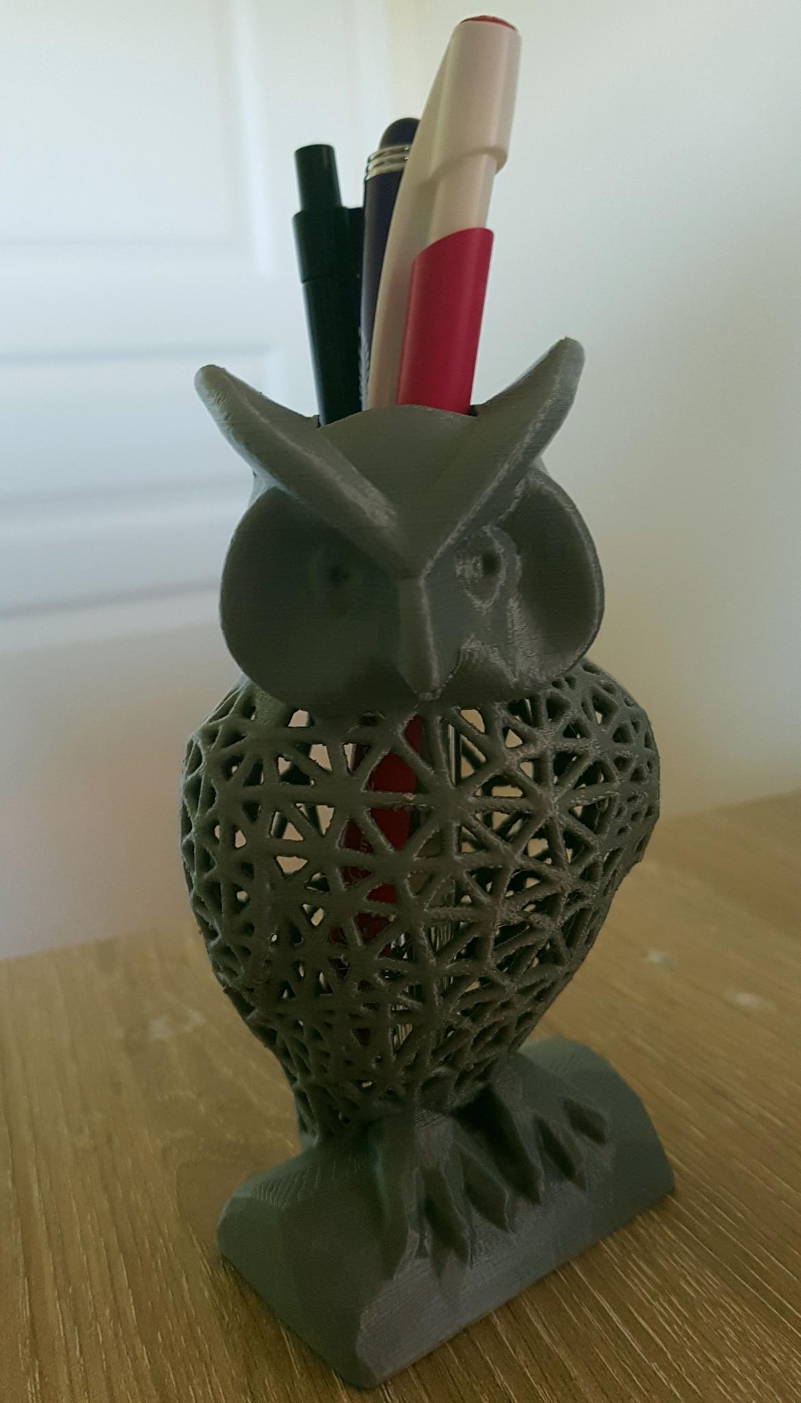

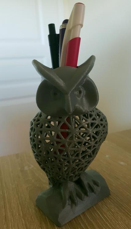

Auldren Posté(e) Juillet 12, 2018 Partager Posté(e) Juillet 12, 2018 Et enfin (oui, je m’arrête plus du coup....) un autre cadeau pour ma maman fan de ces petites bêtes.... Un porte stylo original. Les photos rendent mal, mais la réalisation semble sans grand défaut. 11h d impression quand même. Filament : 1.75 PLA+ Gris De chez : Sunlu Température d'impression : 210 ° Lit : 65° Surface d'impression : Miroir recouvert d un lit Eewolf (https://www.amazon.fr/gp/product/B076F6DD4N/ref=oh_aui_detailpage_o00_s00?ie=UTF8&psc=1) Support : NON Slicer : Cuda 3 4 0 Lien du fichier : https://www.thingiverse.com/thing:1083713 Photos : Lien vers le commentaire Partager sur d’autres sites More sharing options...
Desmojack Posté(e) Juillet 12, 2018 Partager Posté(e) Juillet 12, 2018 @Auldren superbe ta chouette Pour le papillon, voir éventuellement tes tensions de courroies et tes jerks dans Cura, mais c'est bizarre ce décalage. On dirait que l'aile gauche décalage vers la droite et aile droite décalage vers la gauche. Puis ça manque un peu de matière sur la couche supérieure. Perso épaisseur du dessus, je mets 1.2mm. Lien vers le commentaire Partager sur d’autres sites More sharing options...

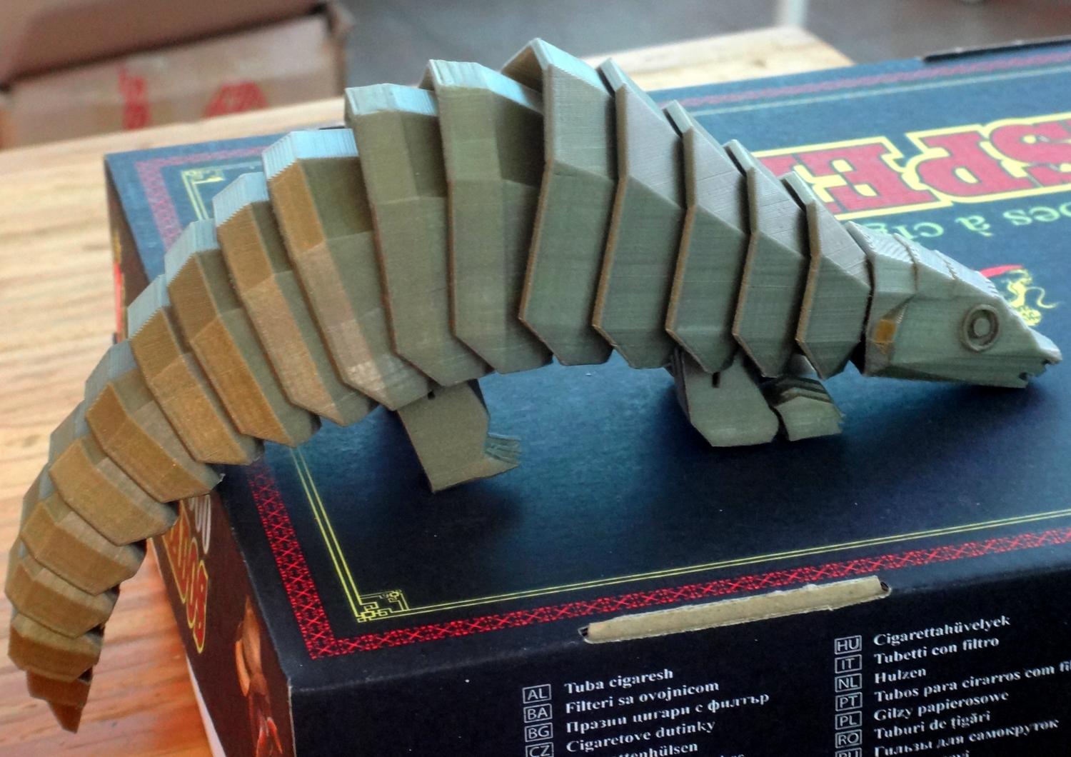

Desmojack Posté(e) Juillet 16, 2018 Partager Posté(e) Juillet 16, 2018 Mon print du pangolin.... Environ 22 heures d'impression en 4 parties, plus les pattes. Grosse galère pour libérer les articulations (impossible pour les pattes avant), 2 écailles de cassées, la misère. La qualité du print vraiment moyenne, la surface du dessus n'est vraiment pas terrible (qualité du filament, paramétrage Cura, fichiers Stl ???) Filament : 1.75 PLA bronze De chez : Grossiste3D Température d'impression : 210 °, puis 200° Lit : 65° Surface d'impression : Ultrabase Support : pas de supports, mais bordure Lien vers le commentaire Partager sur d’autres sites More sharing options...

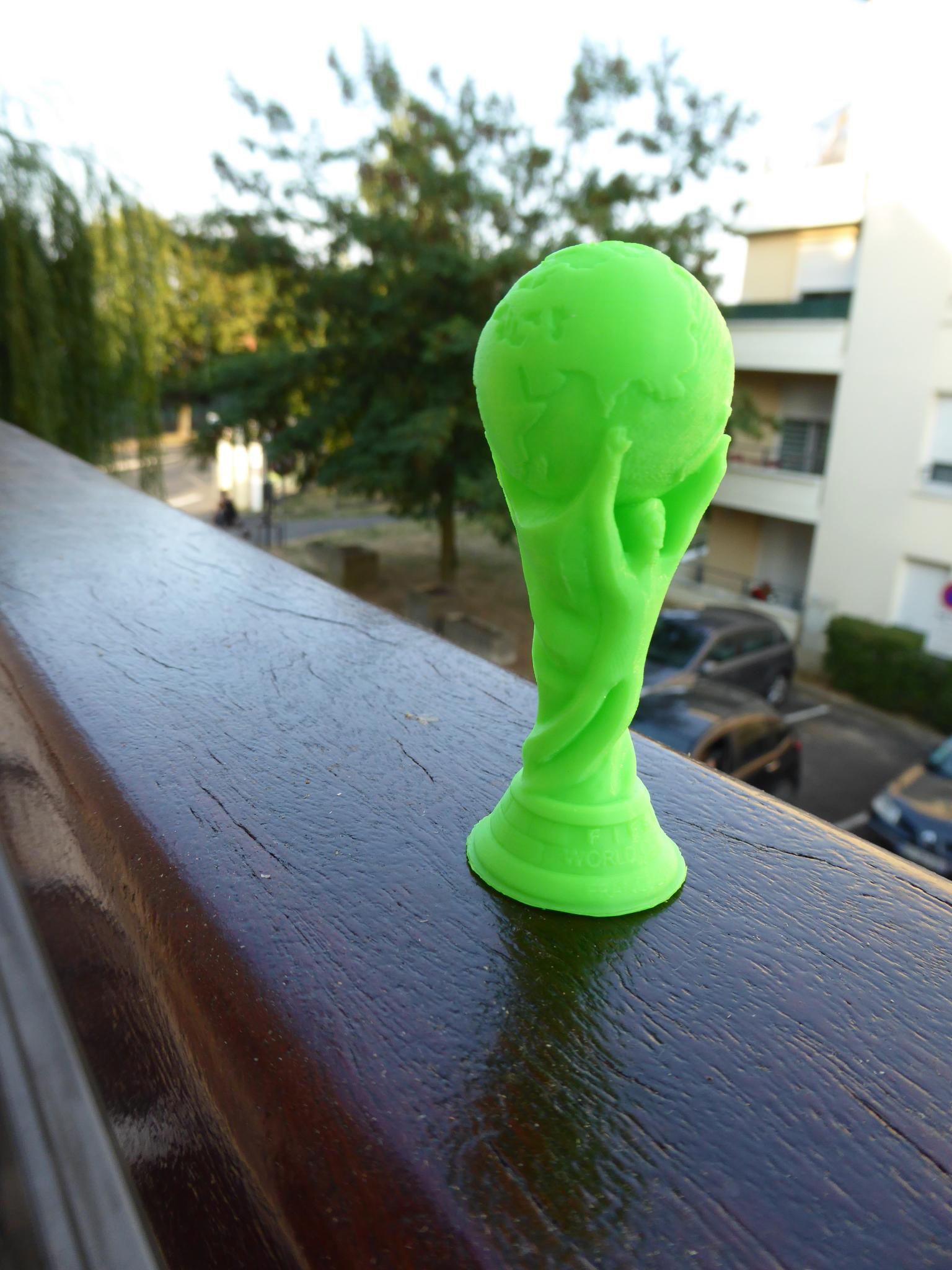

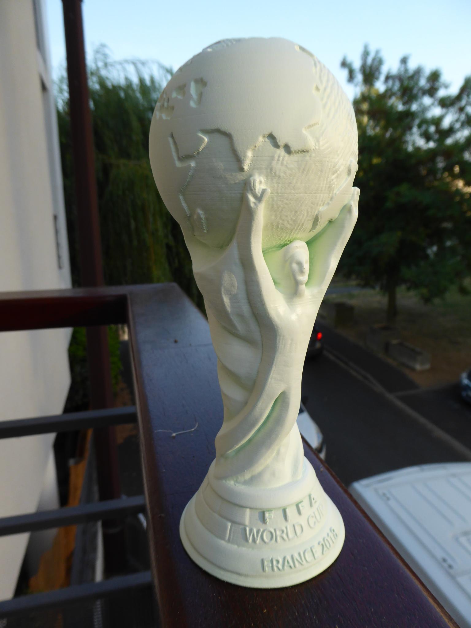

Cédric D. Posté(e) Juillet 16, 2018 Partager Posté(e) Juillet 16, 2018 Filament : PLA De chez : G3D Température d'impression : 200 (210 1ère ) Lit : 60 Surface d'impression : Bed de base (+ scotch) Support : Non Slicer : Cura, hauteur de couche 0.1 mm , vitesse 60 mm/s, bordure Lien du fichier : https://www.thingiverse.com/thing:3003989 Modification(s) apportée(s) à l'imprimante : Amortisseurs (X, Y, E), structure rigidifiée, Fang. Photos : 14h d'impression (la nuit après le match). 50% (ratio de la taille) par rapport au modèle original. Mon meilleur rendu jamais obtenu depuis que j'ai la tornado. J'ai aussi imprimé une petite (20% de la taille originale). Lien vers le commentaire Partager sur d’autres sites More sharing options...
Cédric D. Posté(e) Juillet 16, 2018 Partager Posté(e) Juillet 16, 2018 Voici la petite coupe, sans ponçage ni peinture d’apprêt. @Desmojack bravo pour l'avoir sorti ! 22h ça doit paraitre interminable. 1 Lien vers le commentaire Partager sur d’autres sites More sharing options...

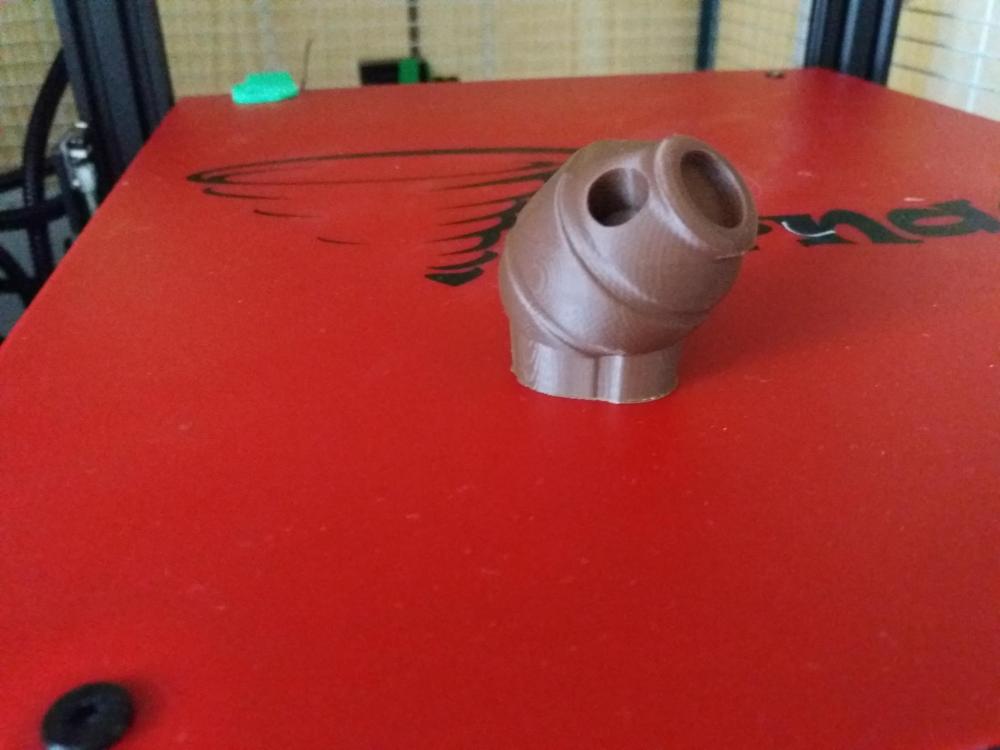

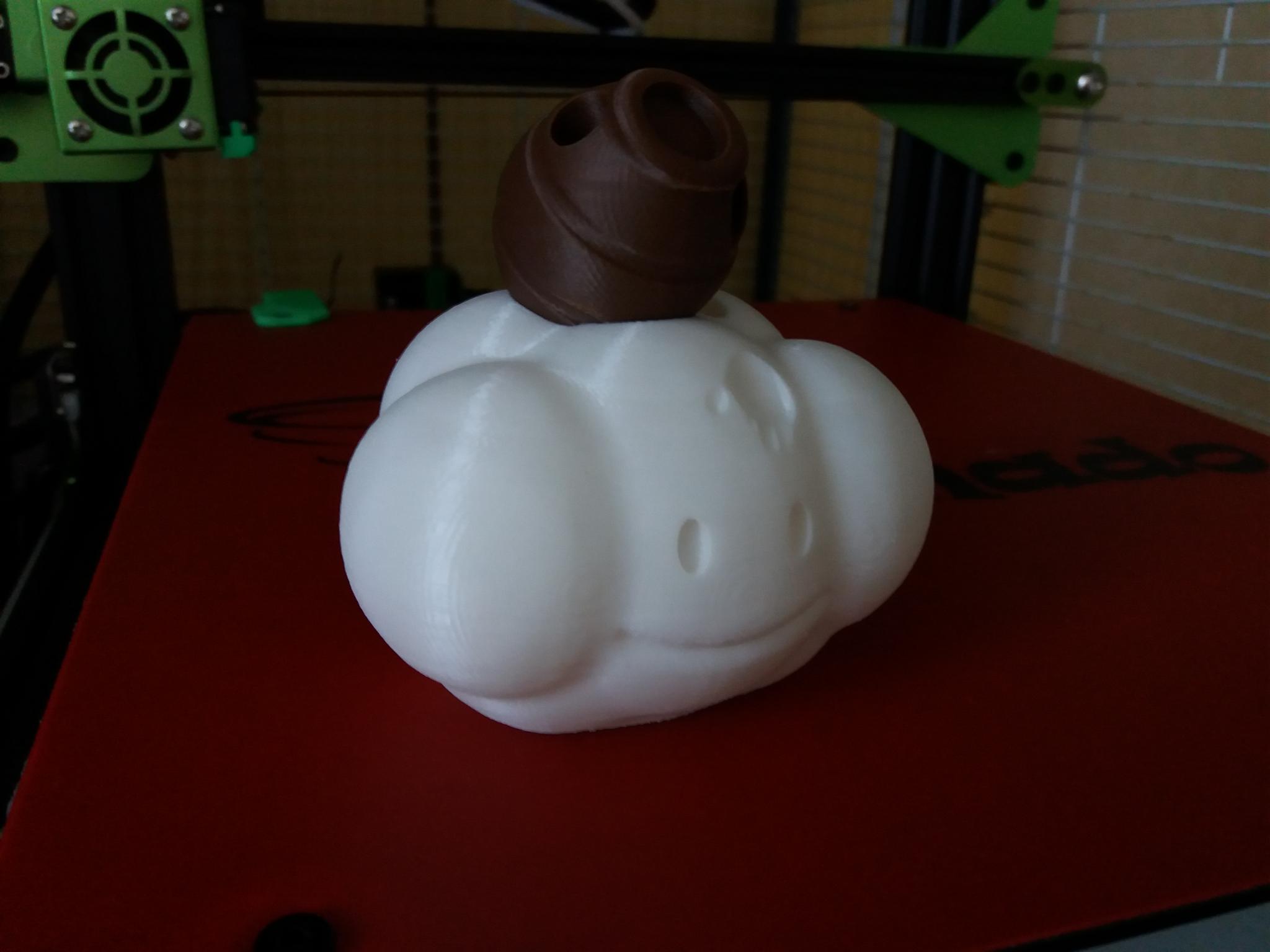

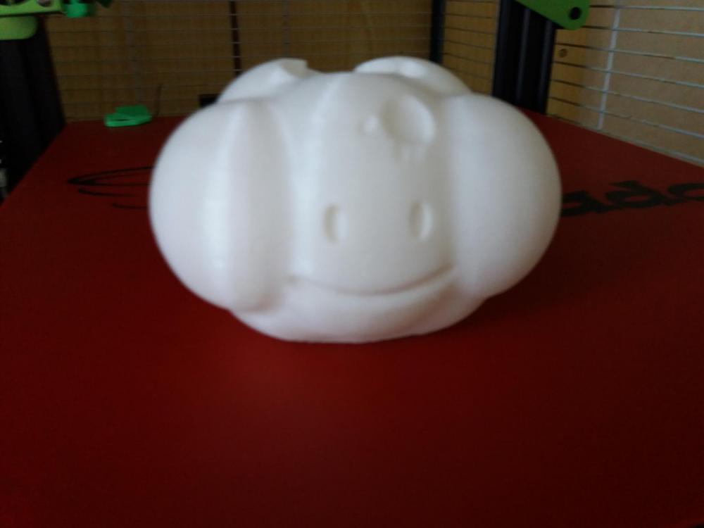

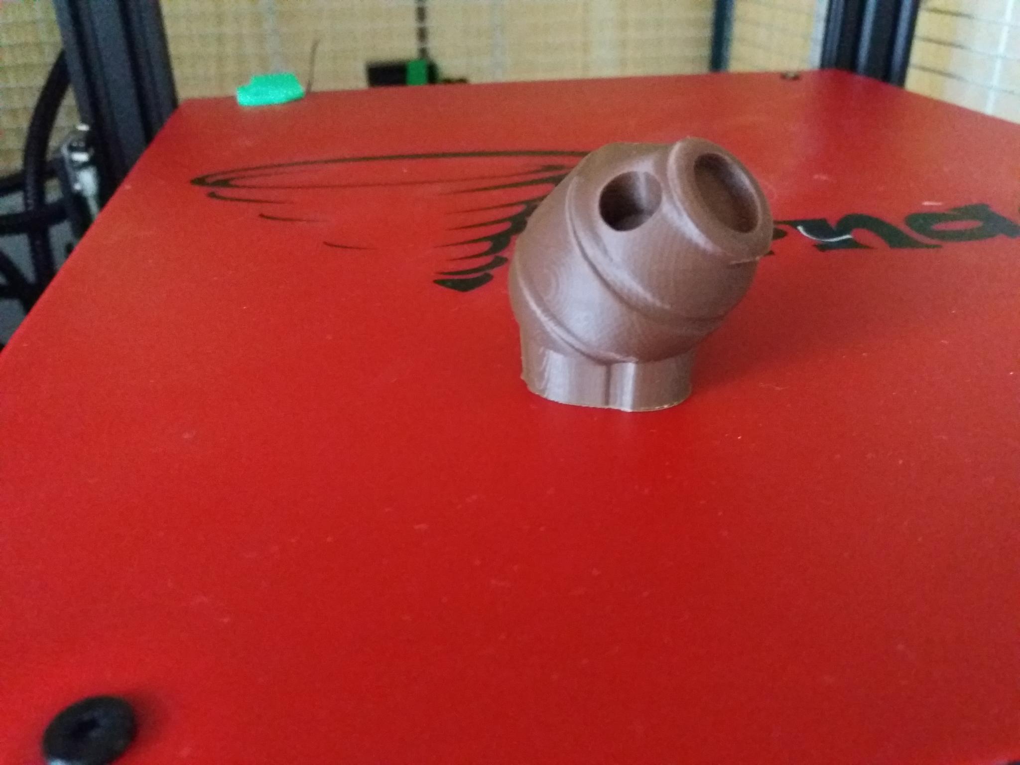

Bunta Posté(e) Juillet 16, 2018 Partager Posté(e) Juillet 16, 2018 Joli ton pangolin, Filament : PLA De chez : geeetech Température d'impression : 205 Lit : 50 Surface d'impression : origine Support : jupe La suite quand j'aurai reçu mes autres filaments Lien vers le commentaire Partager sur d’autres sites More sharing options...
Desmojack Posté(e) Juillet 16, 2018 Partager Posté(e) Juillet 16, 2018 @Cédric D. super propre ta coupe du monde @Bunta c'est quoi ton print??? Pareil le rendu est pas mal du tout. Lien vers le commentaire Partager sur d’autres sites More sharing options...
Bunta Posté(e) Juillet 16, 2018 Partager Posté(e) Juillet 16, 2018 C'est une surprise. Lien vers le commentaire Partager sur d’autres sites More sharing options...

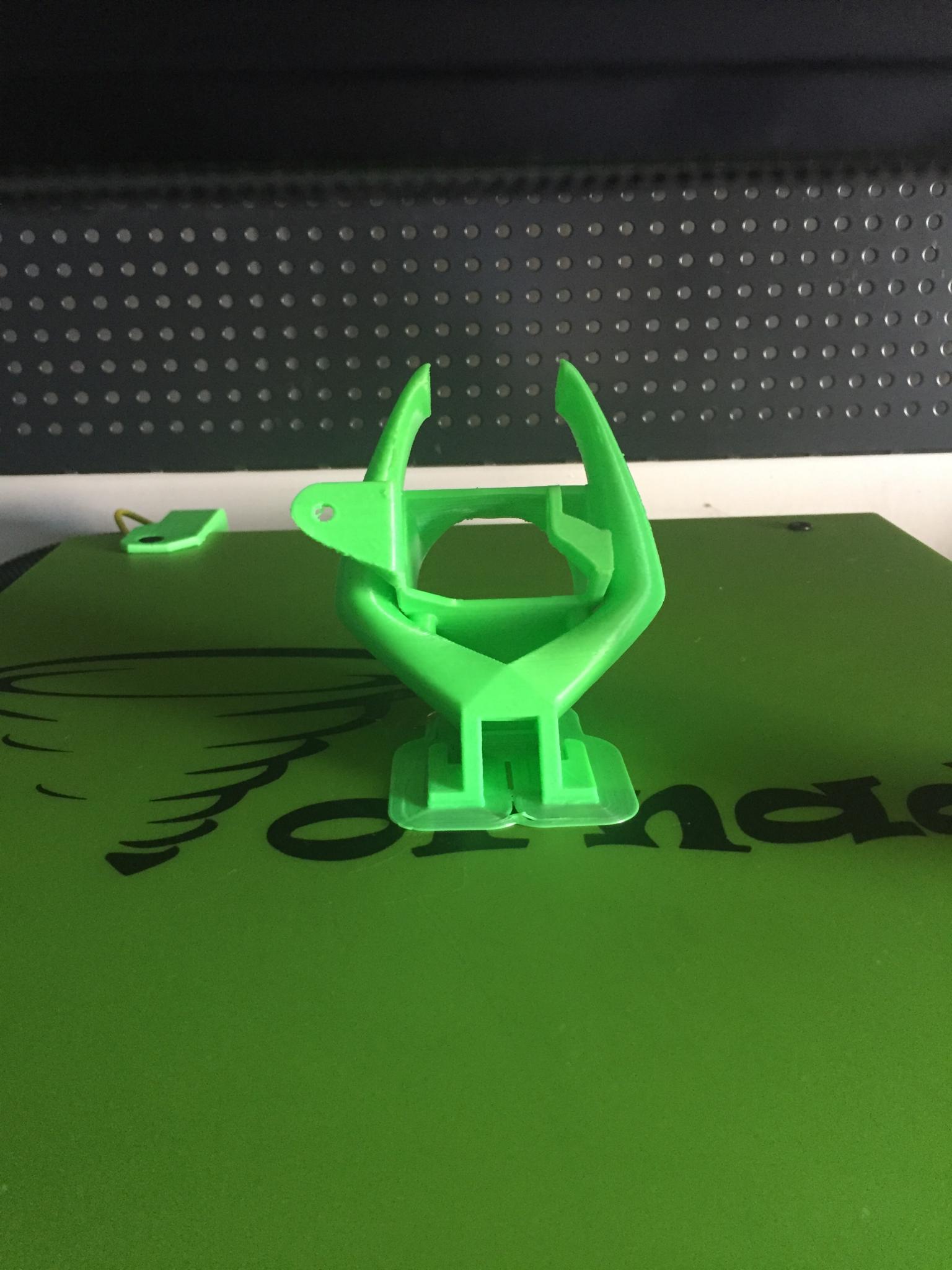

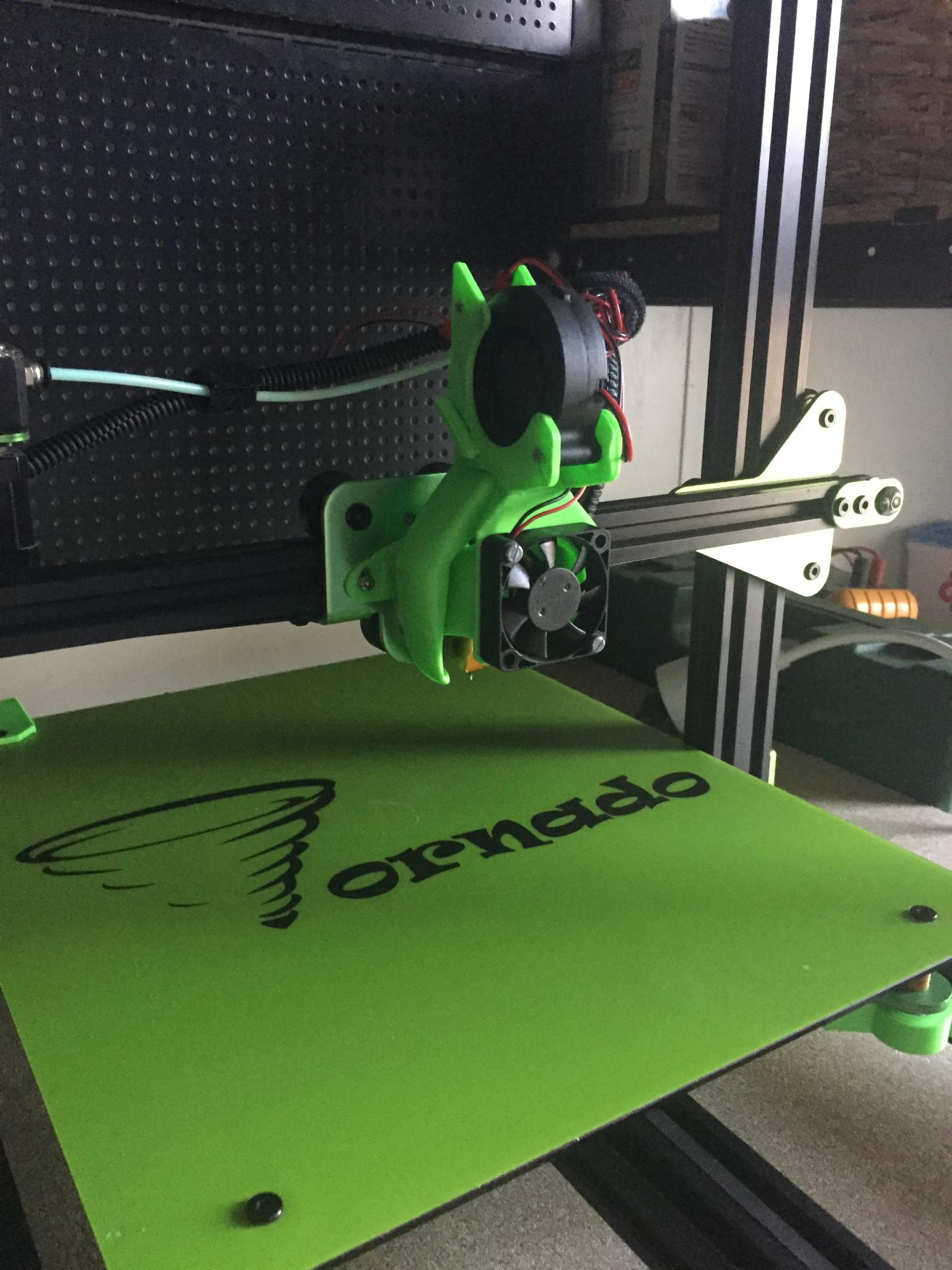

TutiX Posté(e) Juillet 17, 2018 Partager Posté(e) Juillet 17, 2018 (modifié) Filament : PLA De chez : Sunlu Température d'impression : 200 Lit : 60 Surface d'impression : origine Support : sans Duree de l’impression : 5h piece Shroud fan here Avant d’imprimer ce modèle, jai essayé un autre modèle de fan duct avec support mais un vrai calvaire à l imprimer + stringing de fou @Buntaça me fait penser à l’univers de mario? Modifié (le) Juillet 17, 2018 par TutiX Lien vers le commentaire Partager sur d’autres sites More sharing options...
Desmojack Posté(e) Juillet 17, 2018 Partager Posté(e) Juillet 17, 2018 @TutiX tu verras ce fanduct est pas mal du tout. La je suis entrain de modeliser un détecteur de filament. En fait je reprends celui duGuero Loco mais en l ajustant un peu mieux mais c est pas gagné. Ha oui @Bunta les champignons dans Mario Lien vers le commentaire Partager sur d’autres sites More sharing options...
Bunta Posté(e) Juillet 17, 2018 Partager Posté(e) Juillet 17, 2018 Oui c'est bien ca, mais je doit attendre les autre couleur de PLA pour le finir. Lien vers le commentaire Partager sur d’autres sites More sharing options...
TutiX Posté(e) Juillet 17, 2018 Partager Posté(e) Juillet 17, 2018 @Desmojack ok! Je ne l’ai pas encore testé , j’ai hâte @Bunta sympathique projet j’adore. Lien vers le commentaire Partager sur d’autres sites More sharing options...
