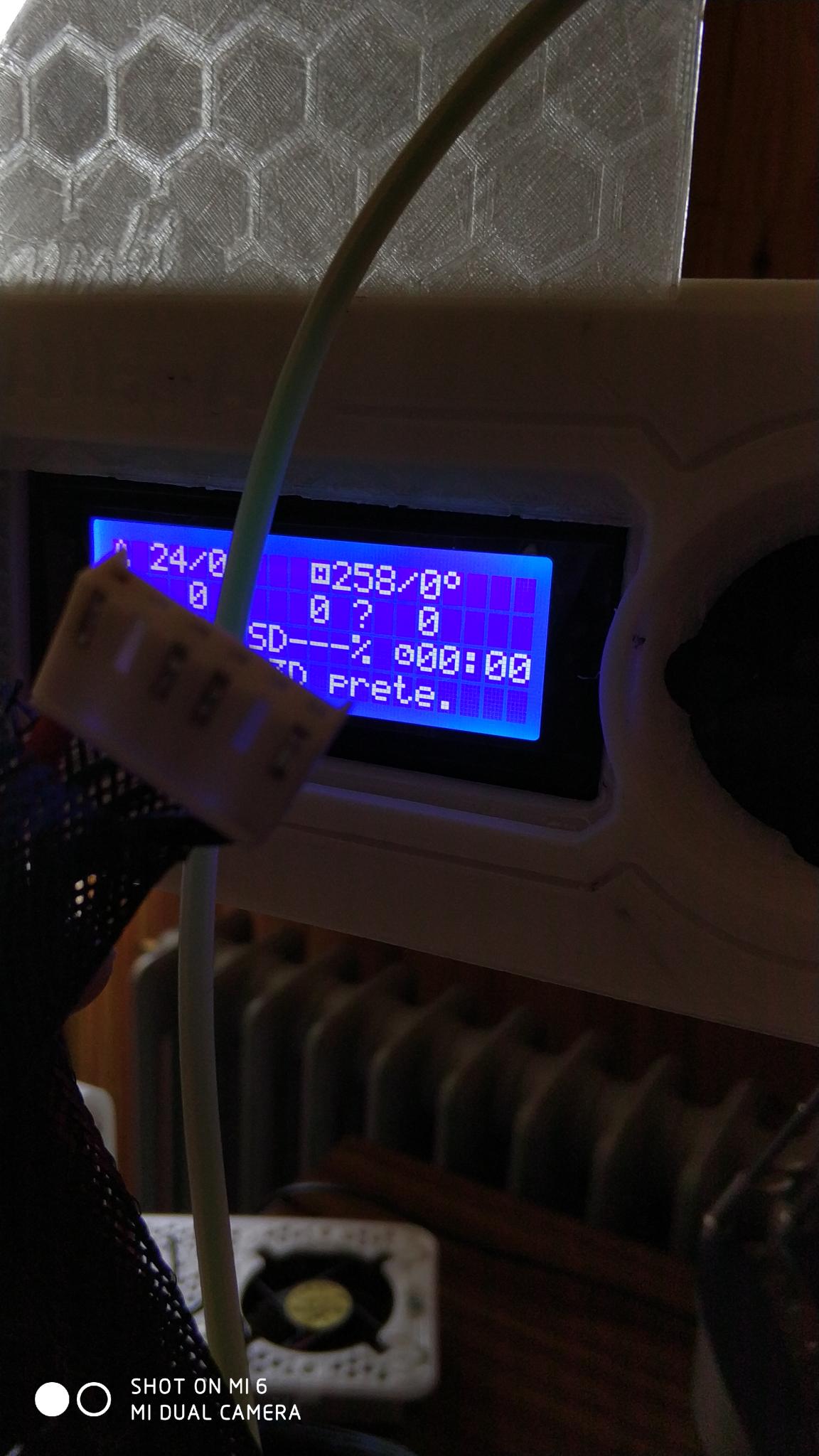

hargany Posté(e) Mai 23, 2018 Partager Posté(e) Mai 23, 2018 bonjour,nouveau dans l'impression et sur le site,j'ai toujours trouvé des solutions à mes "petits" deboires sur mon anet a8.mais là!je ne comprends pas: mon afficheur LCD me marque 258° pour mon plateau chauffant.j'ai testé la thermistance 72k,debranchée,rebranché,changée,rien toujours 258° detail qui à sont importance j'ai essayé le programme "MARLIN 3D PRINTER TOOL" est mon imprimante est devenu folle jusqu'à ce que je la debranche,puis refonctionne mais 258° est ce que quelqu'un pourrait m'aider,me conseiller là je craque;merci. Lien vers le commentaire Partager sur d’autres sites More sharing options...

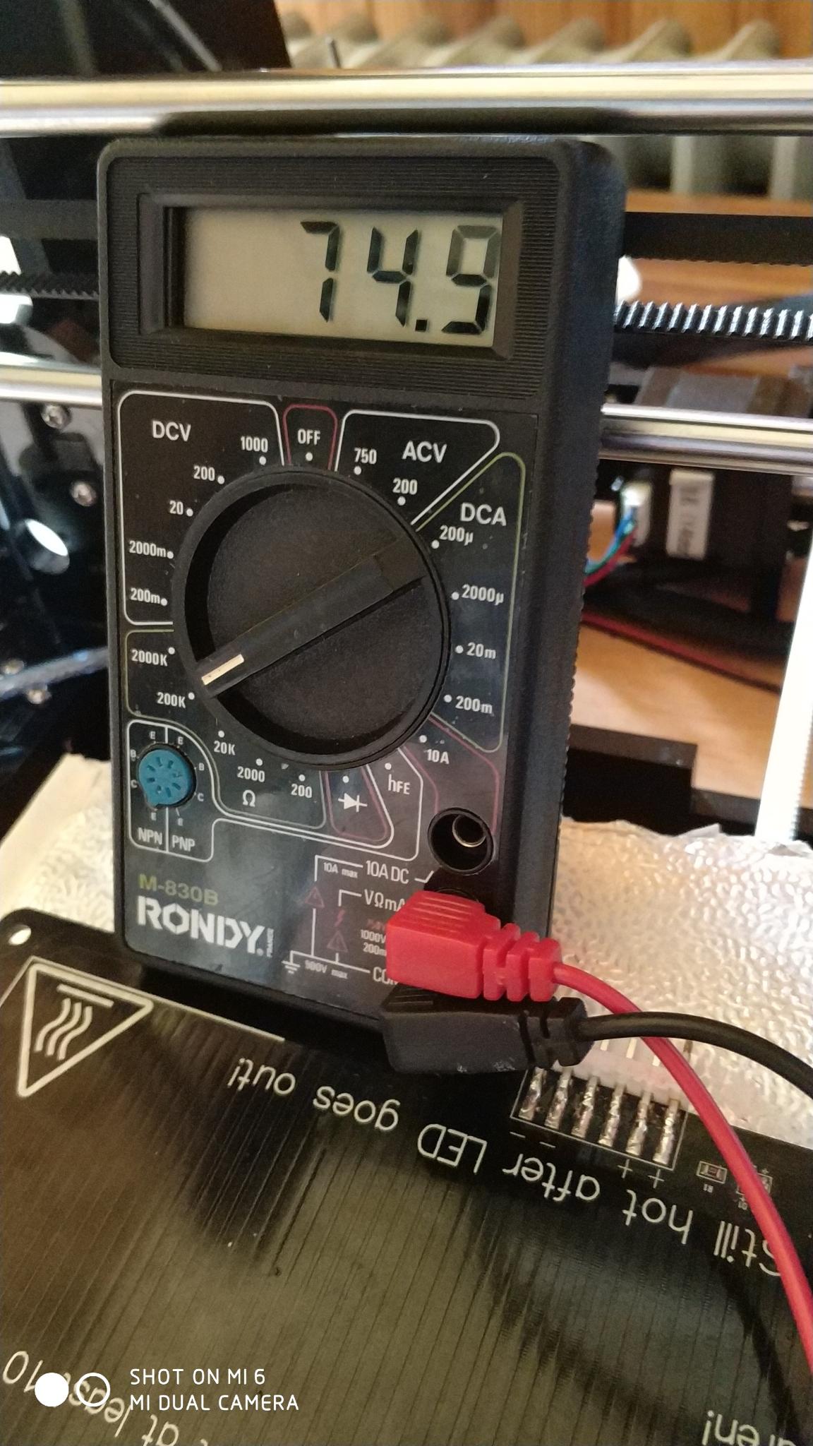

Maeke Posté(e) Mai 23, 2018 Partager Posté(e) Mai 23, 2018 Première chose, mesure la résistance sur les deux points du milieu du plateau., celui-ci étant débranché. Lien vers le commentaire Partager sur d’autres sites More sharing options...
hargany Posté(e) Mai 23, 2018 Auteur Partager Posté(e) Mai 23, 2018 il me semble qu c'est au alentour de 74 (position 200 khoms?) Lien vers le commentaire Partager sur d’autres sites More sharing options...
hargany Posté(e) Mai 23, 2018 Auteur Partager Posté(e) Mai 23, 2018 j'ai a peu pres le meme resultat avec mon autre thermistance Lien vers le commentaire Partager sur d’autres sites More sharing options...

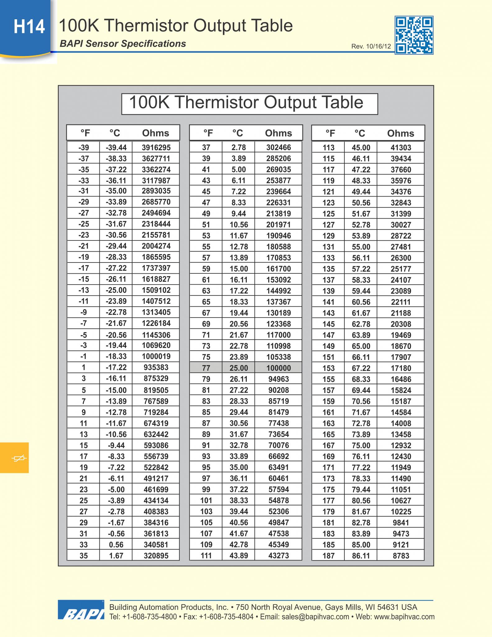

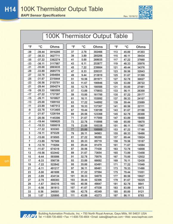

Janpolanton Posté(e) Mai 23, 2018 Partager Posté(e) Mai 23, 2018 Ci-dessous tableau résistance vs température. à 74kOhm, il doit faire 30°C chez toi. Lien vers le commentaire Partager sur d’autres sites More sharing options...

hargany Posté(e) Mai 23, 2018 Auteur Partager Posté(e) Mai 23, 2018 j'ai testé tous les fils jusqu' la carte mère :meme valeur;donc la seule chose à faire c'est changer de thermistance?(celle de mon hotend indique 27°) Lien vers le commentaire Partager sur d’autres sites More sharing options...
Maeke Posté(e) Mai 23, 2018 Partager Posté(e) Mai 23, 2018 Non, si tu as une lecture de 77kohms, elle n'est pas court-circuité au niveau du plateau, c'est plutôt du côté câblage (mais tu dis qu'il est bon) ou carte. Lien vers le commentaire Partager sur d’autres sites More sharing options...

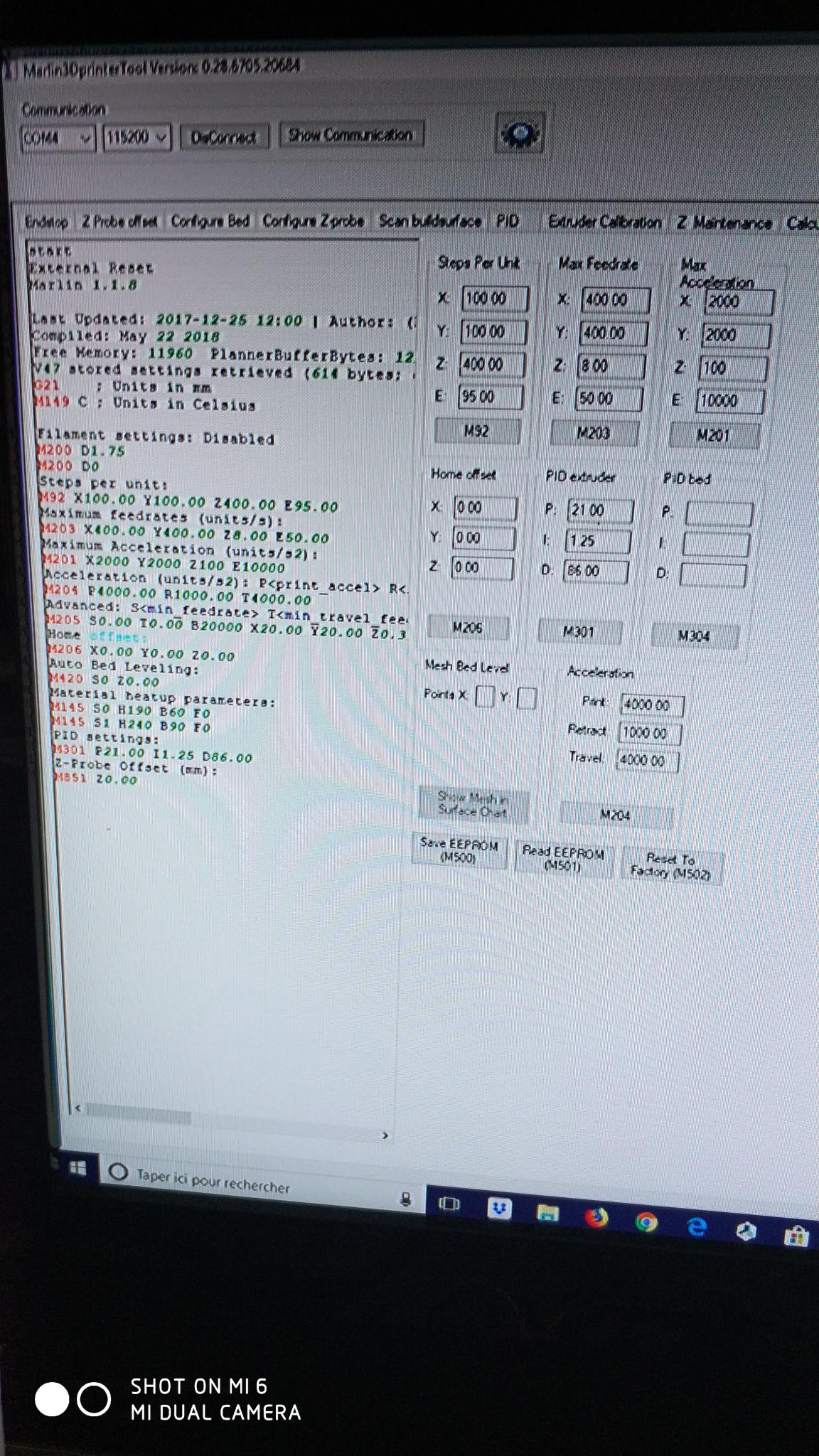

hargany Posté(e) Mai 23, 2018 Auteur Partager Posté(e) Mai 23, 2018 lorsque j' ai touché par megarde ,en partant de la droite ,le plus gros des radiateur,la temperature est descendue en dessous de 258 puis est vite remontée.je suis sur que ma cartee à pris un mauvais coup à cause de ce logiciel MARLIN 3D PRINTER TOOL. Lien vers le commentaire Partager sur d’autres sites More sharing options...
Janpolanton Posté(e) Mai 23, 2018 Partager Posté(e) Mai 23, 2018 il y a 1 minute, hargany a dit : je suis sur que ma cartee à pris un mauvais coup à cause de ce logiciel MARLIN 3D PRINTER TOOL. C'est pas bien de dire n'importe quoi! Lien vers le commentaire Partager sur d’autres sites More sharing options...
hargany Posté(e) Mai 23, 2018 Auteur Partager Posté(e) Mai 23, 2018 C'est veridique,logiciel branché a l'imprimante,autohome l'axe x caffouille puis part a fond a droite,le plateau n'a pas bougé et la temperature est a 258°depuis,j'ai du debrancher la machine en urgence! Lien vers le commentaire Partager sur d’autres sites More sharing options...
hargany Posté(e) Mai 23, 2018 Auteur Partager Posté(e) Mai 23, 2018 aucun soucis avec pronterface,cura,etc Lien vers le commentaire Partager sur d’autres sites More sharing options...
hargany Posté(e) Mai 23, 2018 Auteur Partager Posté(e) Mai 23, 2018 je viens d'avoir de nouvelles données AVEC MARLIN 3D PRINTER TOOL:PID AUTO TUNE FAILED BAD EXTRUDER NUMBER IT LOOKS LIKE FIRMWARE HAD BEDPID DISABLE; si je comprends bien j'ai aucun pid dans marlin pour mon lit? Lien vers le commentaire Partager sur d’autres sites More sharing options...
mikebzh44 Posté(e) Mai 23, 2018 Partager Posté(e) Mai 23, 2018 Si tu crois que c'est ton soft qui met le bazar. Tu reflashes un Marlin "propre" sans passer par ce soft et tu restes avec PronterFace ou Cura ensuite. On peut très bien être sous Marlin sans passer par Marlin 3D printer tool. Lien vers le commentaire Partager sur d’autres sites More sharing options...
Maeke Posté(e) Mai 23, 2018 Partager Posté(e) Mai 23, 2018 (modifié) Marlin auto-tune sans le firmware marlin ça sert à rien, et si tu as une erreur à ce niveau, c'est que ta configuration est mal faite, Marlin lui-même n'y est pour rien. mais comprend bien que MARLIN 3D PRINTER TOOL c'est pas Marlin, c'est juste un logiciel pour aider à configurer Marlin. Modifié (le) Mai 23, 2018 par Maeke Lien vers le commentaire Partager sur d’autres sites More sharing options...
