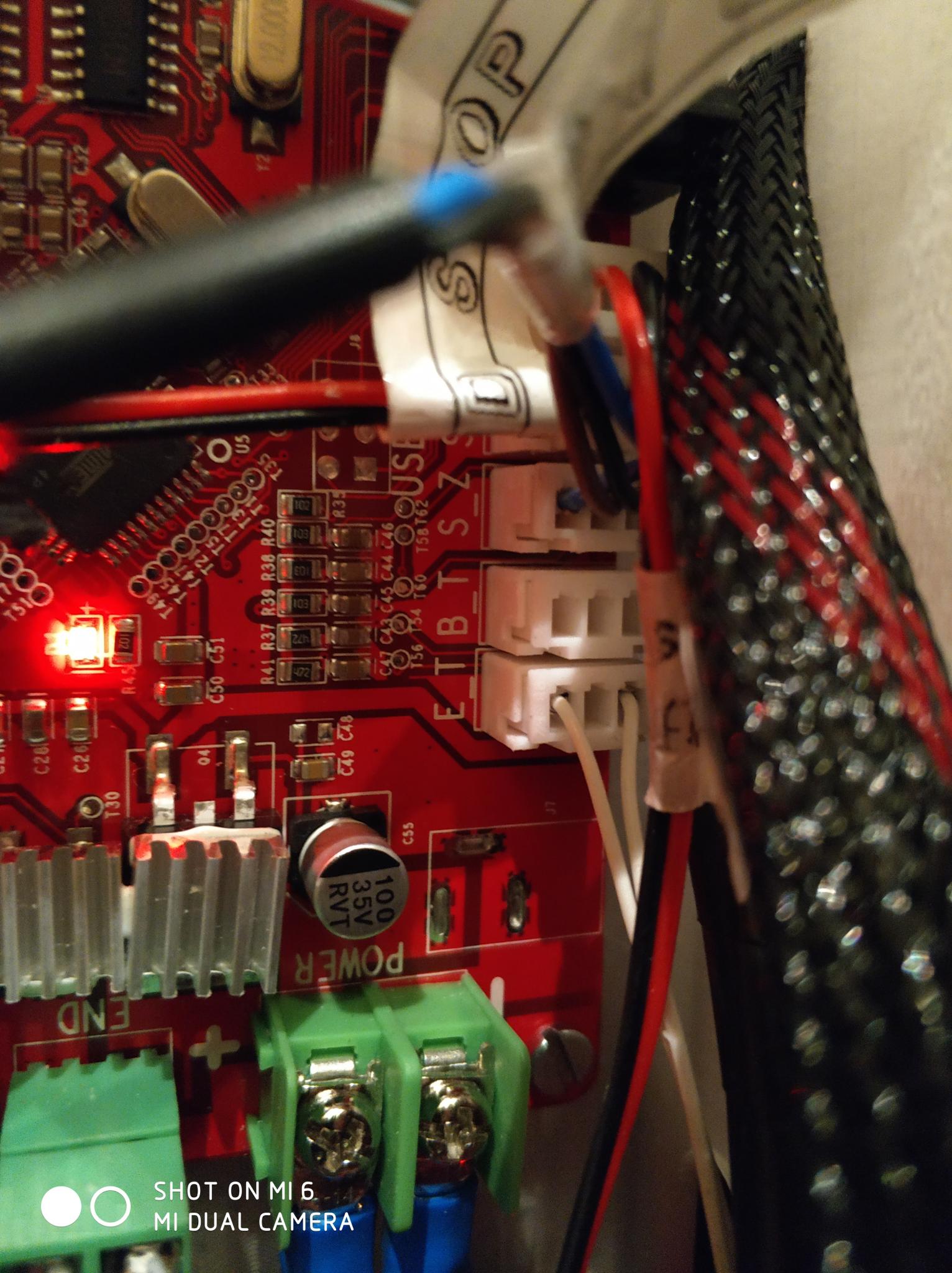

hargany Posté(e) Mai 23, 2018 Auteur Partager Posté(e) Mai 23, 2018 je veux bien essayer,je ne sais pas comment faire,je commence par quoi? Lien vers le commentaire Partager sur d’autres sites More sharing options...

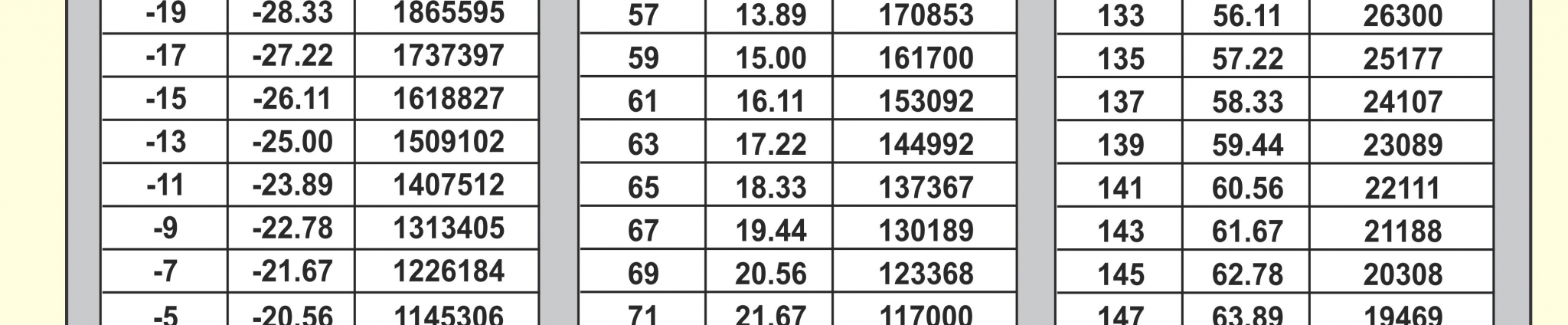

Janpolanton Posté(e) Mai 23, 2018 Partager Posté(e) Mai 23, 2018 Il faut arrêter de tourner en rond.. Su as quelques résistances de différentes valeurs chez toi tu fais la manip ci-dessous : Tu débranche le connecteur d'une thermistance de la CM et tu mets une résistance sur le bornier. Tu te réfère au tableau que j'ai publié Par exemple avec 10 kOhm tu devrais afficher entre 178 et 180°C Ensuite tu fais la même manip sur l'autre bornier. Lien vers le commentaire Partager sur d’autres sites More sharing options...
hargany Posté(e) Mai 23, 2018 Auteur Partager Posté(e) Mai 23, 2018 merci de ton aide je ne suis pas calé en electronique mais je ne demande qu'a apprendre si j'ai bien compris je branche une resistance sur la pris BT de la carte?et la temperature affiché par le lcd devrais changer en fonction de ma resistance? il ne se passe pas grand chose ou la temperature augment de 1 ou 10 degres suivant la resistance si j'utilise la sonde de ma buse la temperature affichée de mon plateau ne change pas 260°;je change quoi pour la reparer? Lien vers le commentaire Partager sur d’autres sites More sharing options...

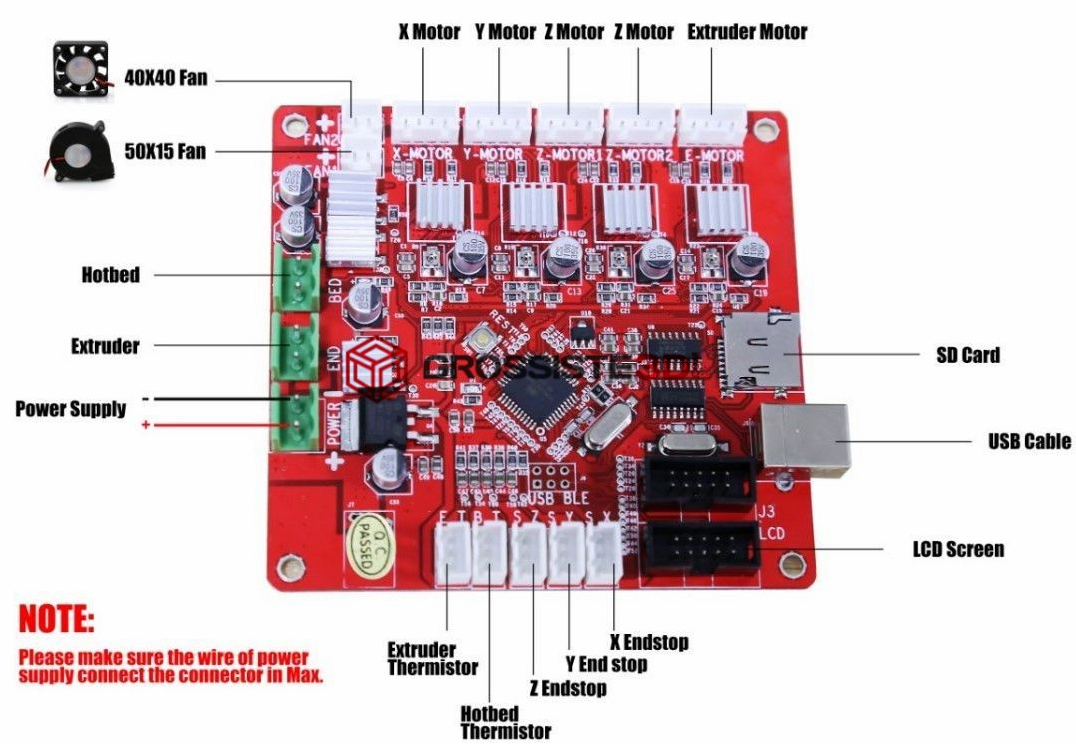

mikebzh44 Posté(e) Mai 23, 2018 Partager Posté(e) Mai 23, 2018 (modifié) Si je comprends ce que demande @Janpolanton c'est : Sur la carte mère, tu débranches le câble de la thermistance du hotbed, tu utilises quelques résistances de différentes valeurs et tu relies les 2 pins de la prise avec (là on les 2 câbles qui arrivaient du HB étaient branchés). Selon la valeur de la résistance utilisée, tu dois avoir une T° qui est affichée quand tu remets l'imprimante en marche. Tu fais la même manip sur l'autre bornier de l'autre thermistance. Tu dois avoir la même T° d'affichée mais cette fois sur la partie extrudeur. Si c'est pas le cas, c'est que la carte mère (en tout un cas de ses composants est mort). Modifié (le) Mai 23, 2018 par mikebzh44 Lien vers le commentaire Partager sur d’autres sites More sharing options...
Janpolanton Posté(e) Mai 23, 2018 Partager Posté(e) Mai 23, 2018 C'est exactement ça! Et pour être sûr de la bonne valeur de conversion, il faut comparer température vs résistance par rapport au tableau. Lien vers le commentaire Partager sur d’autres sites More sharing options...

hargany Posté(e) Mai 23, 2018 Auteur Partager Posté(e) Mai 23, 2018 Avec une résistance de ?(rouge,rouge,orange,or)la température de ma buse passe de25° à 66°.la température de mon lit reste à 260° Lien vers le commentaire Partager sur d’autres sites More sharing options...
mikebzh44 Posté(e) Mai 23, 2018 Partager Posté(e) Mai 23, 2018 Rouge-Rouge-Orange-Pr = 22kOhms https://www.digikey.fr/fr/resources/conversion-calculators/conversion-calculator-resistor-color-code-4-band Lien vers le commentaire Partager sur d’autres sites More sharing options...
Maeke Posté(e) Mai 23, 2018 Partager Posté(e) Mai 23, 2018 (modifié) Ce qui veut dire qu'il faudrait vérifier R37 et C43. Mais bon visiblement c'est la carte. Maintenant si tu avais dans ton coin un bon électronicien, il pourrait te vérifier et réparer ça, mais là c'est à toi de choisir la suite à donner. Modifié (le) Mai 23, 2018 par Maeke Lien vers le commentaire Partager sur d’autres sites More sharing options...
Janpolanton Posté(e) Mai 23, 2018 Partager Posté(e) Mai 23, 2018 il y a 3 minutes, hargany a dit : Avec une résistance de ?(rouge,rouge,orange,or)la température de ma buse passe de25° à 66°.la température de mon lit reste à 260° C'est bon! rouge rouge orange = 22k Le tableau donne 60.56°C pour 22K111 Lien vers le commentaire Partager sur d’autres sites More sharing options...
hargany Posté(e) Mai 23, 2018 Auteur Partager Posté(e) Mai 23, 2018 Je les vois sur la carte, c'est trop petit pour moi je ne connais pas d'électronicien....je veux pas la laisser mourir mais si la répartition coûte plus cher qu'une ramps1,4(j'ai un Arduino méga) elle fera des impressions sans plateau chauffant. Comment es tu arrivé à cet conclusion,je suis chiant mais je veux comprendre et apprendre. Lien vers le commentaire Partager sur d’autres sites More sharing options...

Janpolanton Posté(e) Mai 23, 2018 Partager Posté(e) Mai 23, 2018 il y a 24 minutes, hargany a dit : Avec une résistance de ?(rouge,rouge,orange,or)la température de ma buse passe de25° à 66°.la température de mon lit reste à 260° Il a mis la résistance sur la buse (66°C pour 22k) , normal que la temp du bed n'ait pas bougé. Il faut faire la même manip sur le bed Lien vers le commentaire Partager sur d’autres sites More sharing options...
Maeke Posté(e) Mai 23, 2018 Partager Posté(e) Mai 23, 2018 il y a 2 minutes, Janpolanton a dit : Il a mis la résistance sur la buse (66°C pour 22k) , normal que la temp du bed n'ait pas bougé. Il faut faire la même manip sur le bed Il ne dit pas que qu'il n'a essayé que sur le connecteur pour la buse, il donne juste un résultat. Lien vers le commentaire Partager sur d’autres sites More sharing options...
Janpolanton Posté(e) Mai 23, 2018 Partager Posté(e) Mai 23, 2018 J'ai du mal à comprendre une phrase ou il faut deviner la suite. Lien vers le commentaire Partager sur d’autres sites More sharing options...
hargany Posté(e) Mai 23, 2018 Auteur Partager Posté(e) Mai 23, 2018 J'ai Fait la manipulation sur le lit et la buse.avec la même résistance.donc ma carte a un problème. Lien vers le commentaire Partager sur d’autres sites More sharing options...
hargany Posté(e) Mai 23, 2018 Auteur Partager Posté(e) Mai 23, 2018 Merci les gars de m'avoir aidé sur ce problème.j'ai ma réponse, comme je m'y attendais:la carte.maintenant je vais essayer de faire sans et apprendre de nouveaux trucs pour que mes impressions collent au plateau. Lien vers le commentaire Partager sur d’autres sites More sharing options...
Janpolanton Posté(e) Mai 23, 2018 Partager Posté(e) Mai 23, 2018 C'est manifestement le condensateur de 4.7µF (C43) qui est en court-circuit. En le virant, ça devrait refonctionner. Lien vers le commentaire Partager sur d’autres sites More sharing options...

Janpolanton Posté(e) Mai 24, 2018 Partager Posté(e) Mai 24, 2018 Bonjour @hargany Avec un peu de pratique, c'est relativement simple d'une part de tester un composant. L'excellent site Sonelec Musique (je conseille systématiquement) en détaille les procédures : Comment tester un composant Avant de tester le condensateur C43, il suffit de le dessouder d'un seul côté (en chauffant et en même temps en le soulevant délicatement) Pas besoin de l'enlever complètement. Quand c'est fait, il faut refaire le test avec la résistance de 22k. Si le mesure est bonne, le condensateur est HS et il faudra le remplacer plus tard par un condensateur normal de 4.7µF / 16V en respectant les polarités Si la mesure n'est pas bonne... Lien vers le commentaire Partager sur d’autres sites More sharing options...
Maeke Posté(e) Mai 24, 2018 Partager Posté(e) Mai 24, 2018 Oui, si la mesure n'est pas bonne, alors la panne est beaucoup plus complexe à réparer, au point que même @Janpolanton aurait peut-être une hésitation avant de tenter de le faire. Lien vers le commentaire Partager sur d’autres sites More sharing options...
