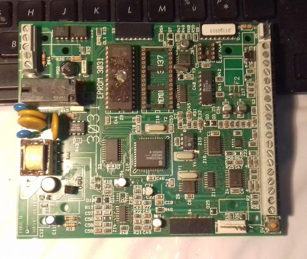

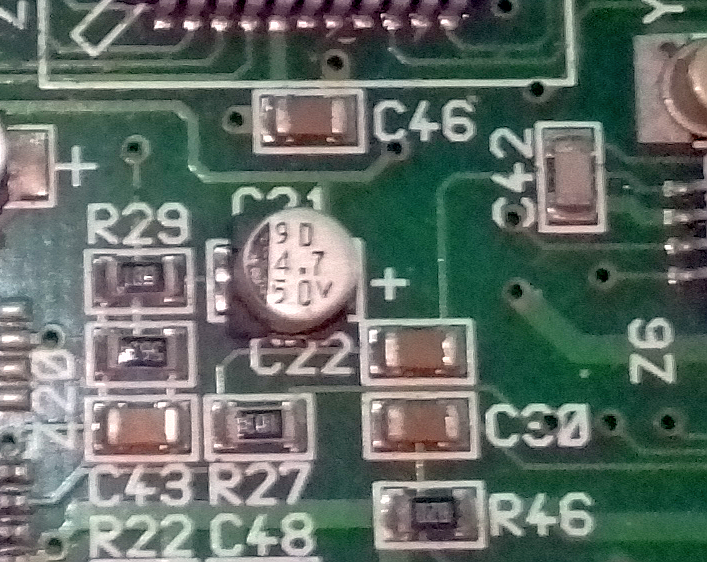

mimivim Posté(e) Avril 30, 2019 Partager Posté(e) Avril 30, 2019 Le 24/05/2018 at 08:02, Janpolanton a dit : Avant de tester le condensateur C43, il suffit de le dessouder d'un seul côté (en chauffant et en même temps en le soulevant délicatement) Pas besoin de l'enlever complètement. Bonsoir et merci @Janpolanton pour les conseils. C43 enlevé. Cela me permet de me servir de nouveau de mon bed qui était resté bloqué à 105° depuis trop longtemps. Si tu a le temps je veut bien un petit lien d'achat pour le C43. Merci Lien vers le commentaire Partager sur d’autres sites More sharing options...

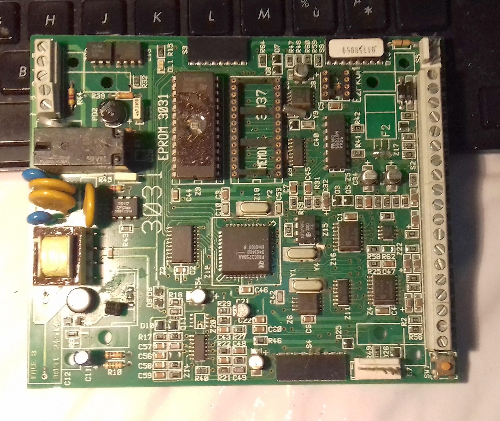

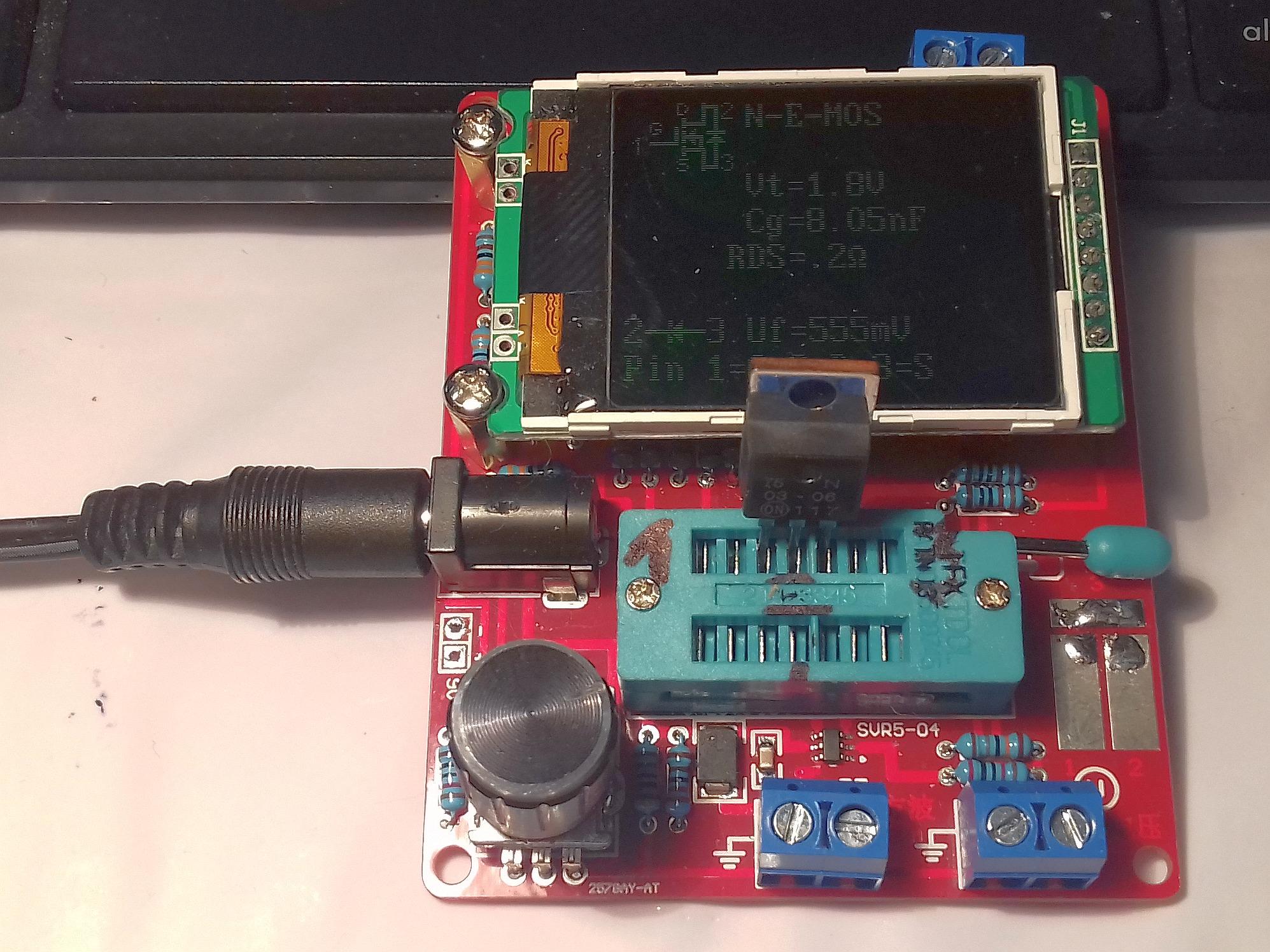

Janpolanton Posté(e) Mai 1, 2019 Partager Posté(e) Mai 1, 2019 (modifié) Il y a 11 heures, mimivim a dit : Si tu a le temps je veut bien un petit lien d'achat pour le C43. Merci Bonjour, Voici un lien chez RS particulier (mais par lots de 5 mini) Sinon, tu fais les bacs à déchets chez Carrefour ou quand il y a les encombrants dans ton quartier par exemple et tu récupères des vieux appareils électroniques (je le fais régulièrement je récupère ce qui m'intéresse et je remets le reste au recyclage). Ce serait étonnant que tu ne trouves pas ton bonheur, j'en ai des platines pleines... Et justement, sur cette platine prise au hasard dans mon bordel bac de récup , il y en a au moins 1 Et je te suggère l'achat de ce petit testeur chinois en kit (ça doit coûter dans les 9$) bien pratique pour tester un composant douteux ou inconnu. Modifié (le) Mai 1, 2019 par Janpolanton 1 Lien vers le commentaire Partager sur d’autres sites More sharing options...
