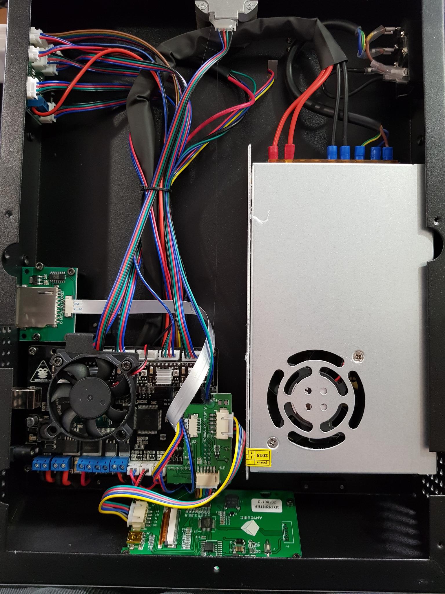

kurtspirit Posté(e) Mai 26, 2018 Auteur Partager Posté(e) Mai 26, 2018 Salut, Merci à vous pour votre aide premièrement. J'ai donc démonté la bête , voici l'intérieur. Je dois faire quoi maintenant ? Merci encore ! Lien vers le commentaire Partager sur d’autres sites More sharing options...
kurtspirit Posté(e) Mai 26, 2018 Auteur Partager Posté(e) Mai 26, 2018 Il y a 12 heures, Gaz_55 a dit : Alors reprenons le problème depuis le début. Ça a l'air de sauter que sur X. Si les pas sautent c'est que le moteur manque de couple pour faire bouger la tête. Ça peut être dû a un manque d'intensité envoyé au moteur, un moteur défectueux (peu probable), ou le déplacement est freiné mécaniquement (point dur ou autre). Commence par contrôler que la tête coulisse bien sur ses axes (je pense que tu l'as déjà fait...) Ensuite, comme le problème n'apparait que sur X tu peux tenter d'échanger les drivers X et Y pour voir si le problème persiste sur X. (contrôler la Vref aussi ne peut pas faire de mal). Ça nous permettra de voir qui du moteur ou du driver déconne. Vérifie aussi que tous les connecteurs sont bien en place et ne peuvent pas bouger, c'est con mais des fois... Salut, je viens de démonter le bas j'ai inversé les deux prises X et Y mais forcément, en lançant une impression, la tête est venu se plaquer à l'opposé du sens normal et elle a claqué à plusieurs reprises sur la structure Je pense que ça lui a pas fait du bien ! Comment tester du coup dans cette configuration sans tout exploser ? Merci. Lien vers le commentaire Partager sur d’autres sites More sharing options...
fmauNeko Posté(e) Mai 26, 2018 Partager Posté(e) Mai 26, 2018 (modifié) il y a une heure, kurtspirit a dit : Salut, je viens de démonter le bas j'ai inversé les deux prises X et Y mais forcément, en lançant une impression, la tête est venu se plaquer à l'opposé du sens normal et elle a claqué à plusieurs reprises sur la structure Je pense que ça lui a pas fait du bien ! Comment tester du coup dans cette configuration sans tout exploser ? Merci. En effet, c'est pas les prises qu'il faut inverser, mais les petits modules enfichables qui sont juste en dessous, sous le ventilo ! Retire les deux de gauche en tirant dessus et échange les Modifié (le) Mai 26, 2018 par fmauNeko 1 Lien vers le commentaire Partager sur d’autres sites More sharing options...
Gaz_55 Posté(e) Mai 26, 2018 Partager Posté(e) Mai 26, 2018 T'as de la chance, t'as encore le modèle 2017 ou les divers sont démontable! Effectivement c'est les drivers qu'il faut échanger, pas les prises... 1 Lien vers le commentaire Partager sur d’autres sites More sharing options...
kurtspirit Posté(e) Mai 26, 2018 Auteur Partager Posté(e) Mai 26, 2018 Non mais vous savez ce que c'est d'être débile ? ... sans déconner j'ai honte. Je fais ça au boulot entre deux et sur le coup je me suis fait la réflexion en prime :" c'est bizarre d'inverser une prise " mais je l'ai fais quand même. J'espère ne pas tout avoir détruit... Je verrai ça lundi du coup je suis vraiment un boulet, merci pour votre aide. Je fais l'essai dès lundi pour le driver. Lien vers le commentaire Partager sur d’autres sites More sharing options...

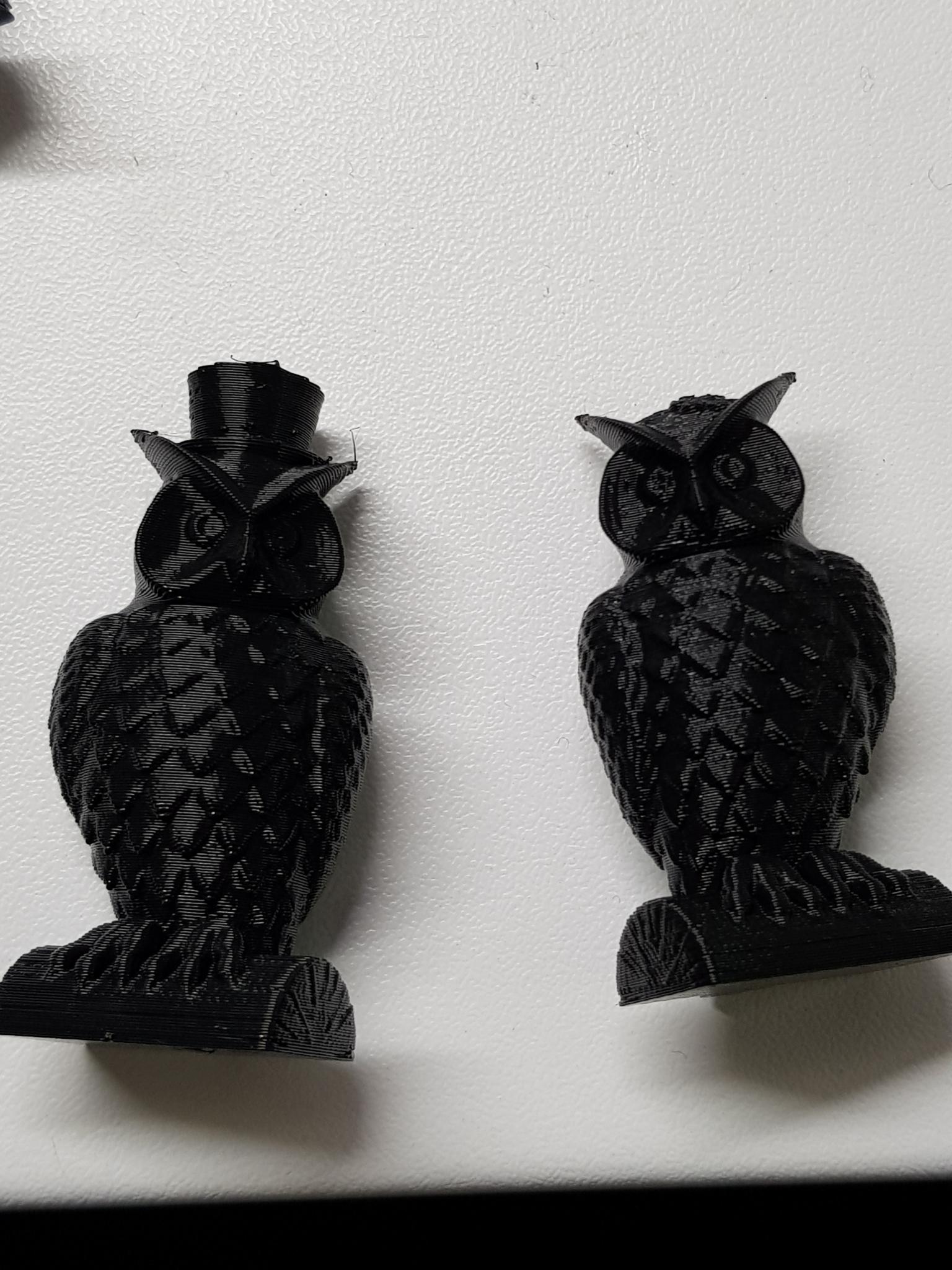

kurtspirit Posté(e) Mai 28, 2018 Auteur Partager Posté(e) Mai 28, 2018 Le 26/05/2018 at 14:22, Gaz_55 a dit : T'as de la chance, t'as encore le modèle 2017 ou les divers sont démontable! Effectivement c'est les drivers qu'il faut échanger, pas les prises... Bonjour, Voici donc le retour après échange de drivers. C'est pareil, le décalage est quasi immédiat... Je ne comprend pas le problème, j'ai beau regarder dans tous les sens. Merci à vous. Lien vers le commentaire Partager sur d’autres sites More sharing options...
Dreaky Posté(e) Mai 28, 2018 Partager Posté(e) Mai 28, 2018 (modifié) il y a une heure, kurtspirit a dit : Bonjour, Voici donc le retour après échange de drivers. C'est pareil, le décalage est quasi immédiat... Je ne comprend pas le problème, j'ai beau regarder dans tous les sens. Merci à vous. Il semblerait que le décalage se fait toujours dans le même axe. Essaye d'inverser les câbles moteurs X et Y (sur la carte), enlève le auto_home au début de l'impression pour éviter que les moteurs forcent en butée (ou bien simule la butée de l'axe en appuyant toi même avec ton doigt sur le end_stop). Si le résultat d'impression a changé et que le décalage est dans l'autre axe, cela veut dire que le problème se situe entre le driver (inclus) et le moteur. Si le résultat d'impression reste inchangé (toujours le même axe de décalage), cela veut dire que le problème vient d'un problème mécanique issu de la structure de l'imprimante (axes, roulements, courroies, etc..) et que ça force à un endroit. Modifié (le) Mai 28, 2018 par Dreaky Lien vers le commentaire Partager sur d’autres sites More sharing options...
kurtspirit Posté(e) Mai 28, 2018 Auteur Partager Posté(e) Mai 28, 2018 il y a 2 minutes, Dreaky a dit : Il semblerait que le décalage se fait toujours dans le même axe. Essaye d'inverser les câbles moteurs X et Y (sur la carte), enlève le auto_home au début de l'impression (pour éviter que les moteurs forcent en butée). Si le résultat d'impression a changé et que le décalage est dans l'autre axe, cela veut dire que le problème se situe entre le driver (inclus) et le moteur. Si le résultat d'impression reste inchangé (toujours le même axe de décalage), cela veut dire que le problème vient d'un problème mécanique issu de la structure de l'imprimante (axes, roulements, courroies, etc..) et que ça force à un endroit. Ok je vais essayer de faire ça. Je viens de serrer les vis situés sur les roues crantées des moteurs entraînant la courroie de tête. Je teste une nouvelle impression du coup . Lien vers le commentaire Partager sur d’autres sites More sharing options...
kurtspirit Posté(e) Mai 28, 2018 Auteur Partager Posté(e) Mai 28, 2018 Voilà le résultat après avoir serrer les vis...On peut dire satisfaisant ! Je pense avoir trouvé mais je lance une autre impression pour être sûr. Merci énormément à tous ! La communauté est géniale ici Je confirme demain si c'est résolu complètement ou pas. Bonne soirée. Lien vers le commentaire Partager sur d’autres sites More sharing options...
stef_ladefense Posté(e) Mai 28, 2018 Partager Posté(e) Mai 28, 2018 en tout cas ces hiboux sont conforme au fichier livré avec l'imprimante. 1 Lien vers le commentaire Partager sur d’autres sites More sharing options...

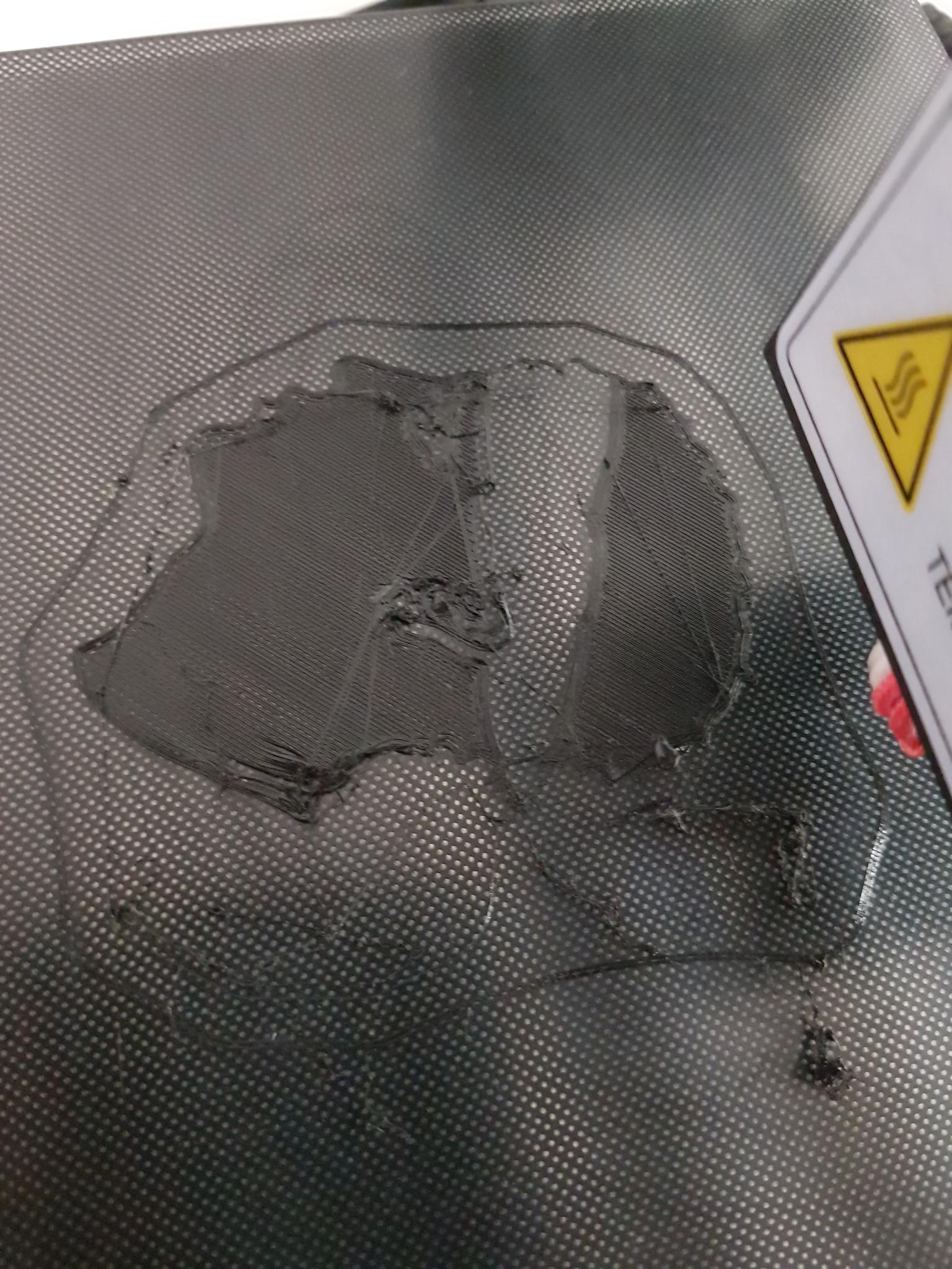

kurtspirit Posté(e) Mai 29, 2018 Auteur Partager Posté(e) Mai 29, 2018 Il y a 5 heures, dexter43 a dit : Ils sont superbes ceux-là bravo ! Oui ils sont bien les deux. Merci. Par contre j'ai toujours le soucis de gros paquet et de fil qui colle pas dès que j'attaque des pièces plus détaillées. J'ai augmenté la température du plateau et de la tête mais ça change rien. J'ai essayé en 0.1mm 215° et 70° sans succès. Je sais pas si un réglage est à faire différemment sur Cura pour éviter ça. Je vous ajoute une photo du carnage. Merci beaucoup. Lien vers le commentaire Partager sur d’autres sites More sharing options...
dexter43 Posté(e) Mai 30, 2018 Partager Posté(e) Mai 30, 2018 (modifié) Ca c'est clairement un problème d'accroche. tu peux le résoudre en mettant de la laque dessus. Je mettrais peut etre un peu moins que 215° mais ca dépends de ton PLA. j'ai eu le même problème que toi au début et j'ai opté pour la laque. Depuis, tout se passe bien. Ca se nettoie à l'eau sans produit corrosif, et l'accroche est parfaite. La "décroche" est plus difficile du coup, lol mais ca vaut le coup ! Modifié (le) Mai 30, 2018 par dexter43 Lien vers le commentaire Partager sur d’autres sites More sharing options...
kurtspirit Posté(e) Mai 30, 2018 Auteur Partager Posté(e) Mai 30, 2018 il y a 22 minutes, dexter43 a dit : Ca c'est clairement un problème d'accroche. tu peux le résoudre en mettant de la laque dessus. Je mettrais peut etre un peu moins que 215° mais ca dépends de ton PLA. j'ai eu le même problème que toi au début et j'ai opté pour la laque. Depuis, tout se passe bien. Ca se nettoie à l'eau sans produit corrosif, et l'accroche est parfaite. La "décroche" est plus difficile du coup, lol mais ca vaut le coup ! Salut, Merci pour ta réponse. Je vais essayer la laque mais en observant de plus près, j'ai l'impression que la matière ne sort pas de la buse, du moins pas correctement. Je suis passé sur Simplify3D mais je n'ai pas plus de résultat pour le moment . Lien vers le commentaire Partager sur d’autres sites More sharing options...
dexter43 Posté(e) Mai 30, 2018 Partager Posté(e) Mai 30, 2018 il y a une heure, kurtspirit a dit : j'ai l'impression que la matière ne sort pas de la buse, du moins pas correctement. Je suis passé sur Simplify3D mais je n'ai pas plus de résultat pour le moment . Ah... alors ce que tu peux faire pour t'assurer de ca, c'est dans un premier temps monter la tête d'impression à une hauteur suffisante pour bien y voir. Ensuite, place quelque chose dessous genre une feuille de papier ou la spatule pour récupérer la matière. Puis va dans le menu et fait FILAMENT IN. Une fois le reste de matière de l'impression précédente évacué, le flux devrait être bien lisse et de manière continue. Pas la peine de tirer un mètre de filament non plus Juste quelques centimètres pour voir si ta tête n'est pas partiellement bouchée. Si tout est bon, tu appuies sur STOP. Tu attends 3 secs que le filament ait fini de couler et tu peux passer à la laque. Si ca sort par paquet ou que le débit est irrégulier, soit tu as une tige fine pour déboucher/curer la buse, soit tu la change direct. ca se fait à chaud attention aux doigts ! Pour la laque, évite la fixation ultime, extra forte, etc. Une laque simple suffira à faire une bonne accroche. J'ai commencé par la super U à 2€ mais l'odeur de salon de coiffure m'ait vite montée au cerveau ^^ J'ai pris de la 3D lac pour mon confort personnel. Mais on n'est pas encore là ! Tiens nous au jus. Lien vers le commentaire Partager sur d’autres sites More sharing options...

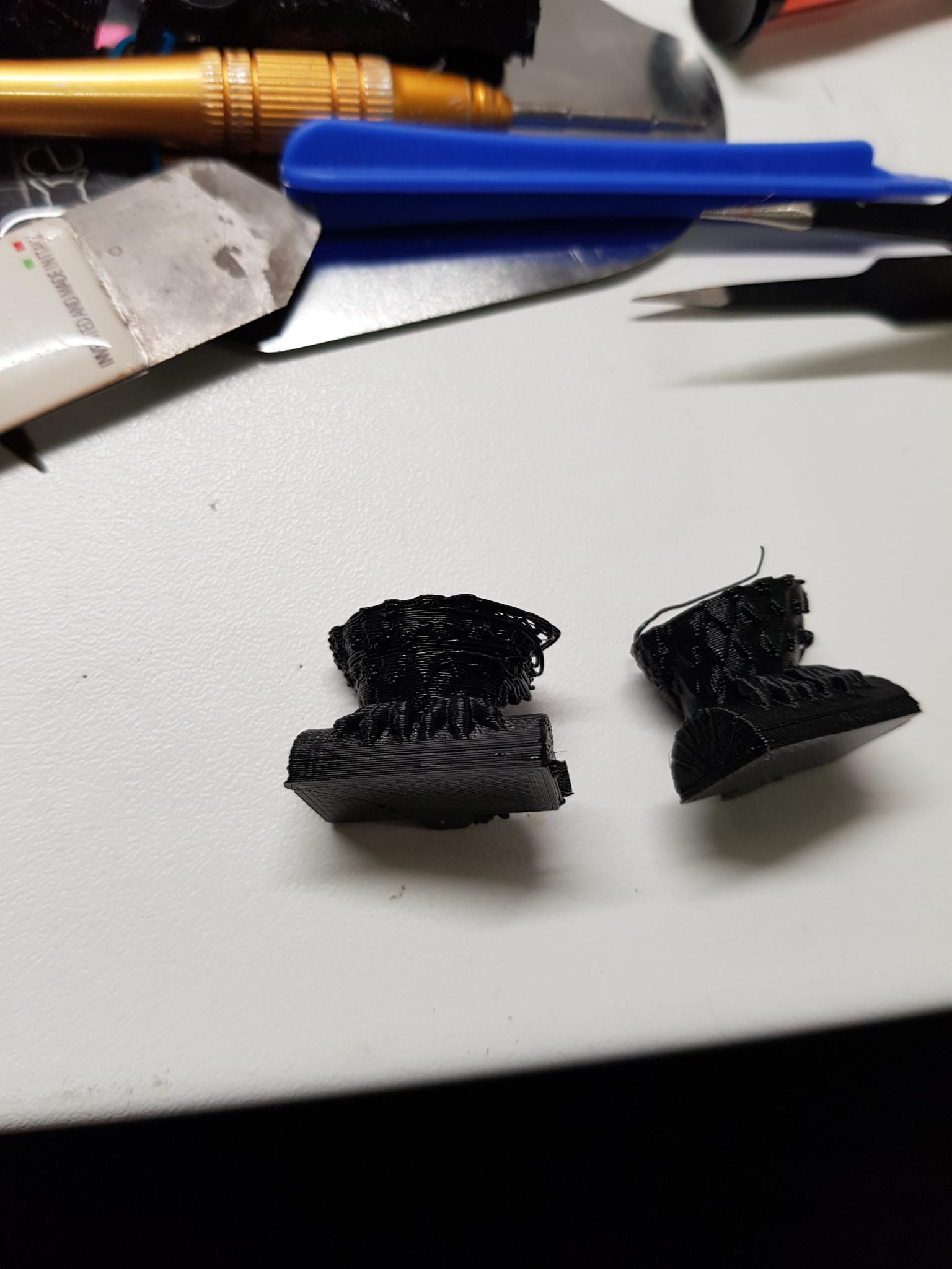

kurtspirit Posté(e) Juin 10, 2018 Auteur Partager Posté(e) Juin 10, 2018 Bonjour, du coup voilà après quelques essais, je reviens donc par ici donner des nouvelles. L'impression se passe pas trop mal maintenant mais par contre c'est toujours pareil, les premières couches ne collent pas et se baladent un peu partout. Alors au bout de trois ou quatre passages, l'impression se lance bien mais c'est laborieux. Je ne sais pas pourquoi ça fait ça mais je n'ai pas encore essayer la laque. Ensuite j'ai un autre petit truc agaçant : les "cheveux". A la fin d'impression, je me retrouve avec plein de petits filaments partout et je ne sais pas d'où ça vient du coup. Sinon en gros il y a un peu de mieux, j'arrive de nouveau à imprimer des choses quoi si ce n'est pas trop précis sinon c'est cuit. Merci :) Lien vers le commentaire Partager sur d’autres sites More sharing options...
