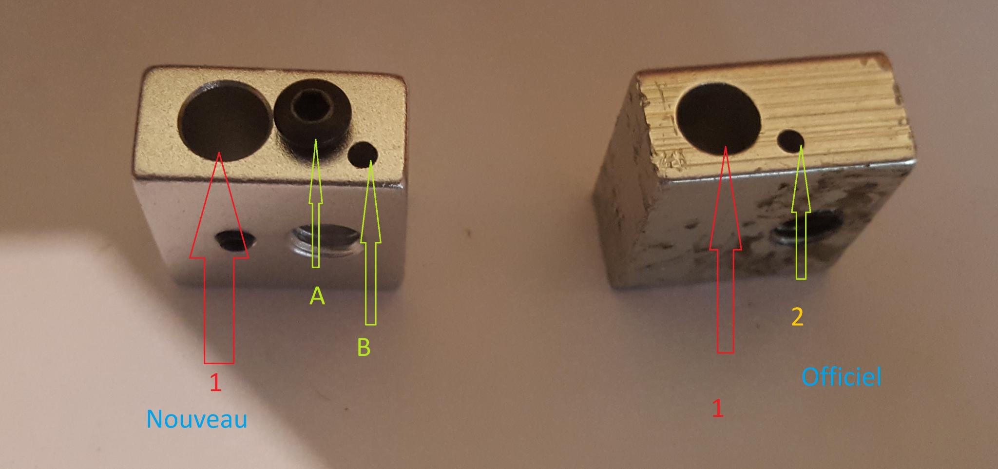

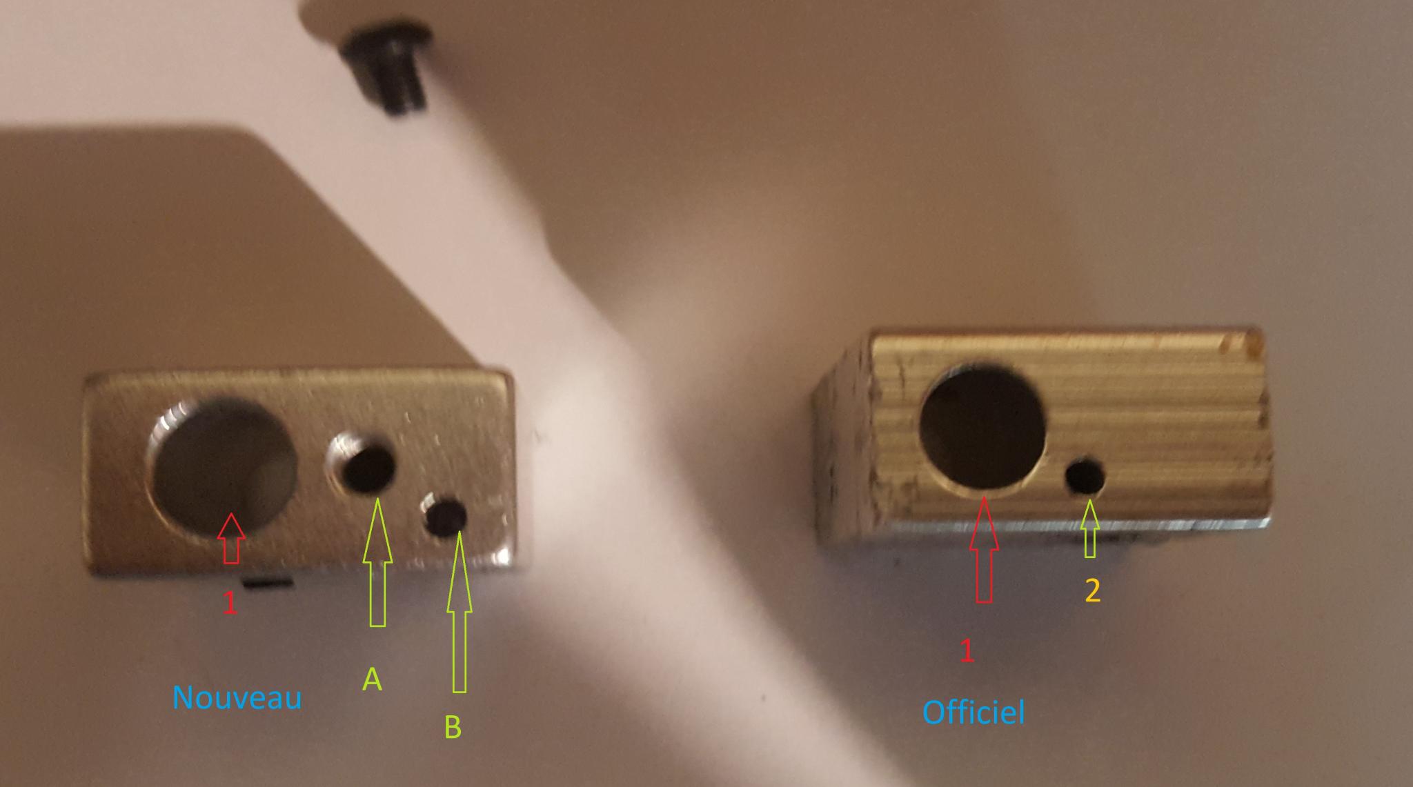

Kypria Posté(e) Mai 27, 2018 Auteur Partager Posté(e) Mai 27, 2018 je reviens vers vous pour une confirmation, en effet il ne s'agit clairement pas de pièces officielles et au niveau du corps de chauffe, il y a une différence qui me fait douter. Le gros trou (1) est destiné à ce que je pense être le système de chauffe Le petit trou (2) est destiné à ce que je suppose être la sonde de température Mais comme vous pouvez le constater sur les photo, sur mon nouveau corps de chauffe il y a à la fois un trou (B) qui ressemble à l'emplacement de la sonde (2) mais il semble un peu éloigné de (1) et il y a un autre emplacement (A) avec une vis qui est bien placé pour la sonde mais je ne vois pas à quoi pourrait servir la vis. Quelqu'un aurait-il déjà monté ce système ou cette pièce ? ou bien auriez-vous juste des pistes ? Lien vers le commentaire Partager sur d’autres sites More sharing options...
Maeke Posté(e) Mai 27, 2018 Partager Posté(e) Mai 27, 2018 La vis est là pour clamper les fils de la sonde de température, qui va bien en B. Et au passage, c'est le nouveau bloc qui est un mk8 officiel, pas celui d'anet. Lien vers le commentaire Partager sur d’autres sites More sharing options...
