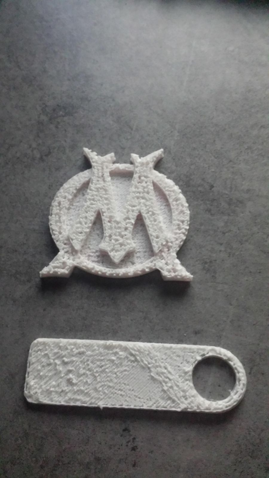

mathmatboy Posté(e) Décembre 28, 2015 Partager Posté(e) Décembre 28, 2015 Mon imprimante : prusa I3 sunhockey Logiciel utilisée : Repetier Host Trancheur : CuraEngine Pièce que j'essai d'imprimé : http://www.thingiverse.com/thing:1138278 Explications : Salut, je me suis procurer un imprimante 3D et j'essai de biens la faire fonctionner. J'utilise comme filament du PLA 1.75mm diamêtre qui ma été donner dans le kits de mon imprimante. Mon problème est que je sais pas comment mettre à la bonne hauteur ma buse à mon plateau, de plus, chaque fois j'essai imprimé quelque chose, le moteur qui pousse le filament arrête pas sauté, donc j'ai regarder un peu sur le NET et j'ai trouver ceci http://reprap.org/wiki/Calibration/fr#Extrusion, il dise de faire chauffer le PLA à 185 et de monter si le moteur fait se bruit, donc j'ai monter 5 jusqu’à 220 et la j'ai rebaisser vers 210, mais toujours le même problème, il manque des bouts plastiques sur ma pièce et le filament du moteur saute toujours. Quand je parle qu'Il me manque du plastique à ma pièce : Je pence cela provient de la qualité du plastique mais comme je vous dit, c'est la toute première imprimante et j'aimerais avoir l'avis des experts en imprimante afin de régler mon problème. Lien vers le commentaire Partager sur d’autres sites More sharing options...
Motard Geek Posté(e) Décembre 28, 2015 Partager Posté(e) Décembre 28, 2015 Phénomène incontestable de sous-extrusion... Tu peux nous faire une photo de ton extrudeur ? Il se peut que le moteur ne soit pas assez puissant où qu'il n'y ait pas assez de pression au niveau de l'idler. Lien vers le commentaire Partager sur d’autres sites More sharing options...

Ottavio Posté(e) Décembre 29, 2015 Partager Posté(e) Décembre 29, 2015 Il est possible que ton moteur d'extrusion soit sous-alimenté. As-tu pensé à régler le potentiomètre sur ton driver correspondant? Ta roue dentée d'extrusion n'est-elle pas encrassée? Lien vers le commentaire Partager sur d’autres sites More sharing options...

Motard Geek Posté(e) Décembre 30, 2015 Partager Posté(e) Décembre 30, 2015 Fais un test d'extrusion dans le vide. Tu fais une marque sur ton filament à 10 et 20 cm de l'extrudeur par exemple et tu lances une extrusion de 10 cm. Une fois terminée, par rapport aux positions de tes 2 marques du déduis combien de filament a été réellement extrudé. Lien vers le commentaire Partager sur d’autres sites More sharing options...
garcmi Posté(e) Décembre 30, 2015 Partager Posté(e) Décembre 30, 2015 bonjour, j'ai la même, je viens de vérifier et j'ai 40 mm pour 50 demandé. avec le potar, j'arrive pas a compenser entièrement le manque, il vas falloir fouiller dans le marlin qu'ils ont pré-configuré. j'ai des doutes sur la température aussi car je ne peux pas imprimer en dessous de 210 pour du PLA (ou alors le PLA fourni est douteux) Lien vers le commentaire Partager sur d’autres sites More sharing options...
Motard Geek Posté(e) Décembre 30, 2015 Partager Posté(e) Décembre 30, 2015 Tu peux aussi augmenter le nombre de pas par mm de ton moteur pour extruder plus. Lien vers le commentaire Partager sur d’autres sites More sharing options...
mathmatboy Posté(e) Décembre 30, 2015 Auteur Partager Posté(e) Décembre 30, 2015 Il y a 8 heures, MatC a dit : Fais un test d'extrusion dans le vide. Tu fais une marque sur ton filament à 10 et 20 cm de l'extrudeur par exemple et tu lances une extrusion de 10 cm. Une fois terminée, par rapport aux positions de tes 2 marques du déduis combien de filament a été réellement extrudé. Ok parfait je vais essayer sa. Il y a 2 heures, garcmi a dit : bonjour, j'ai la même, je viens de vérifier et j'ai 40 mm pour 50 demandé. avec le potar, j'arrive pas a compenser entièrement le manque, il vas falloir fouiller dans le marlin qu'ils ont pré-configuré. j'ai des doutes sur la température aussi car je ne peux pas imprimer en dessous de 210 pour du PLA (ou alors le PLA fourni est douteux) -Dans le malin, tu veux dire le logiciel ? -Moi aussi, je pence que le filament est pas bonne qualité. Il y a 2 heures, MatC a dit : Tu peux aussi augmenter le nombre de pas par mm de ton moteur pour extruder plus. Ok, mais sa s'augmente ou ? Lien vers le commentaire Partager sur d’autres sites More sharing options...
garcmi Posté(e) Décembre 30, 2015 Partager Posté(e) Décembre 30, 2015 pas cherché encore, j'ai mis 125 à l'extrusion dans repetier à l'impression Lien vers le commentaire Partager sur d’autres sites More sharing options...
Motard Geek Posté(e) Décembre 30, 2015 Partager Posté(e) Décembre 30, 2015 Dans Repetier menu config / firmware EEPROM c'est l'option "steps per mm". Lien vers le commentaire Partager sur d’autres sites More sharing options...
garcmi Posté(e) Décembre 30, 2015 Partager Posté(e) Décembre 30, 2015 Merci MatC, mon probleme est que la 1ere couche est relativement bonne (pas toujours, j'ai un lit alu trop fin et pas encore de verre) , c'est au bout de la 3eme ou 4eme que ça déconne. C'est grave docteur ? Lien vers le commentaire Partager sur d’autres sites More sharing options...
gaui-x3 Posté(e) Décembre 30, 2015 Partager Posté(e) Décembre 30, 2015 (modifié) mesure le diamètre du pignon qui poce le PLA vers l'extrudeur au passage revisse bien le pignon sur le méplat du moteur car sur la photo il n'est pas dessus donc ça a tendance a glisser donc pour bien voir ci ton extrudeur et bien calibre tu fait le Ø du pignon X pi(3.1415) / 16 = A puis 200/A et tu aura ton step/mm pour moi c'est le pignon et de Ø11.75 X 3.1415 / 16 =2.30 et 200/2.30 = 86.956 step/mm ci cela t'aide a comprendre Modifié (le) Décembre 30, 2015 par gaui-x3 Lien vers le commentaire Partager sur d’autres sites More sharing options...
