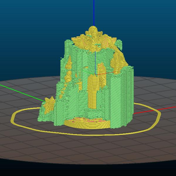

fugitif Posté(e) Mai 29, 2018 Auteur Partager Posté(e) Mai 29, 2018 bonsoir les ennuies commencent. j'ai eu qqs jours un problème avec l'extrudeur , la molette ne tournait plus. J'ai relancé après un impression et ok. Mais ce soir j'ai essayé 3 impressions et 3 fails. j'aimerais avoir vos avis pour connaitre le prob: https://drive.google.com/open?id=1y2z9tizhuEg9Lfcc0-qE1Qifrk58d01E j'ai utilisé reprap. Ce fichier a besoin de support? merci FlailMini.stl Lien vers le commentaire Partager sur d’autres sites More sharing options...
trotro Posté(e) Mai 29, 2018 Partager Posté(e) Mai 29, 2018 il y a 26 minutes, fugitif a dit : Ce fichier a besoin de support? Oui, tout ce qui est en vert sont des supports pour un angle de porte-à-faux de support de 60° Ce n'est pas un modèle simple à imprimé Lien vers le commentaire Partager sur d’autres sites More sharing options...
