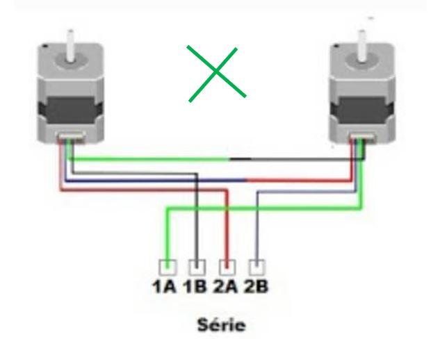

les 2 moteurs sont branchés en série. Donc si un tourne, l'autre doit faire pareil, sauf s'il est défectueux ou bloqué dans sa manœuvre.
Première manip : permuter les 2 moteurs Z (passer le gauche à droite et le droite à gauche). S'il y a le même pb (du même côté), c'est que les moteurs sont OK. C'est déjà ça.

Dernière question : la Discoeasy a bien marchée ou jamais? Dans ce dernier cas, le câble fourni est-il bon? En PJ un montage correct (sans tenir compte des couleurs qui varient d'un moteur à un autre et des indications 1A/B et 2A/B, la prise fournie est la bonne, par contre).
Courage.
JP

Vous êtes tous simplement des génies les gars où fille si ils y en a :)
effectivement après contrôle de la tension au niveau des potentiomètre la valeurs était de 0.25 je les ai passer à 0.7 pour tous et surprise ça fonctionne merci encore pour votre patience et vos conseils
