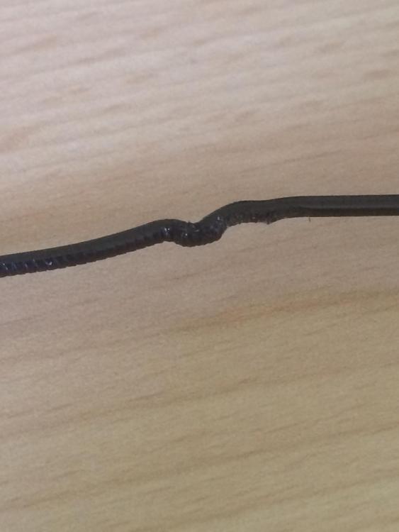

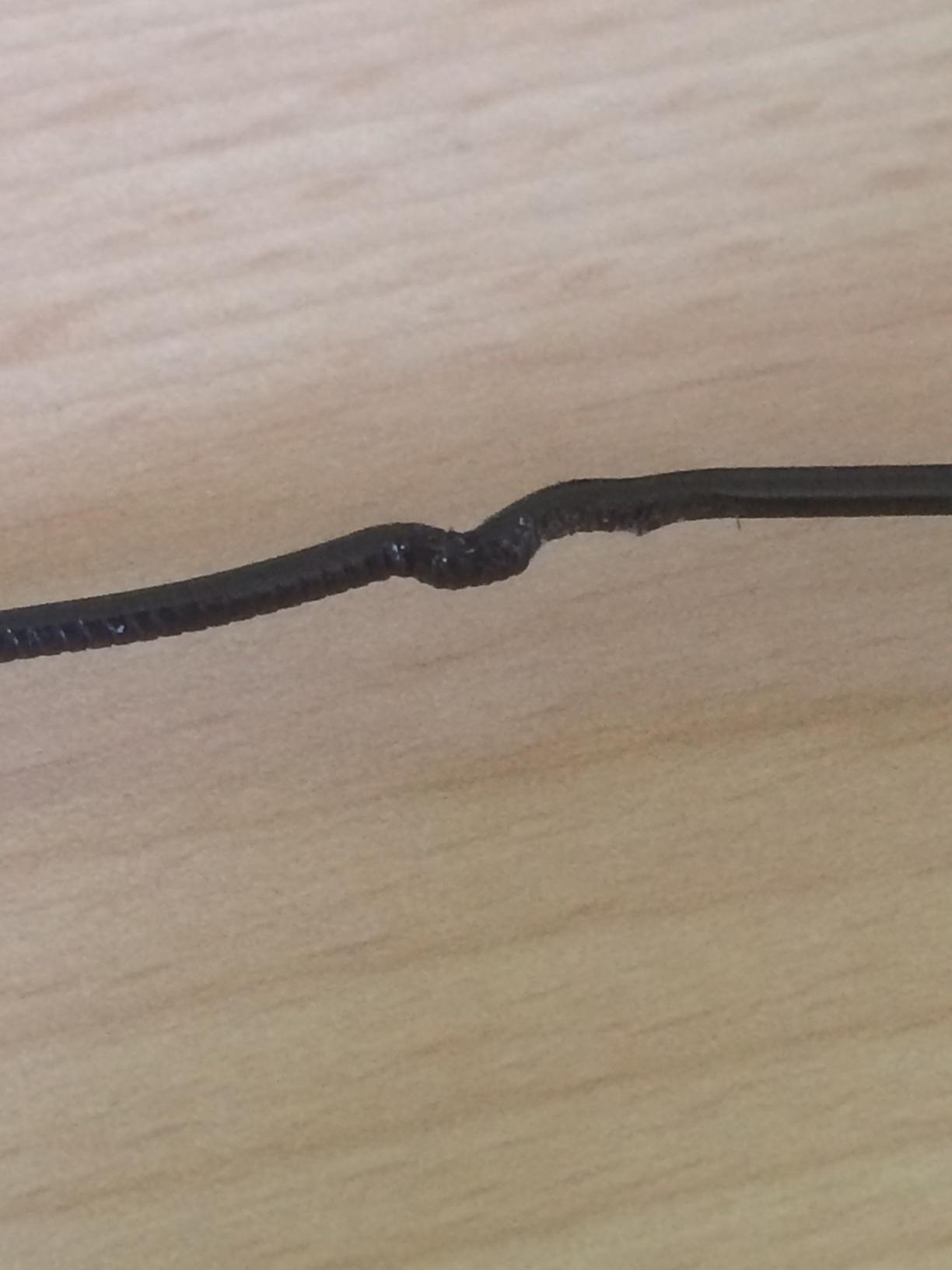

Tsatogua Posté(e) Mai 26, 2018 Partager Posté(e) Mai 26, 2018 (modifié) Bonjour Avez vous réussi a imprimer du flex avec la MDR ? J'ai acheté du Flexifil et essayé avec une température de 250°, a 30mm/s, 1mm de retractation, mais l'extrusion se bloc au bout de quelques minutes. Si j'ai bien compris mes lectures, la souplesse du matériaux l'empeche d'etre bien poussé vers la tete. Avez vous des conseils ? Merci Modifié (le) Mai 26, 2018 par Tsatogua Lien vers le commentaire Partager sur d’autres sites More sharing options...

Tsatogua Posté(e) Mai 27, 2018 Auteur Partager Posté(e) Mai 27, 2018 Alors, en baissant la vitesse a 25mm et en augmentant le flow a 125% j'ai réussi a finir le cube de calibration (XYZ). Sauf qu'il s'est décollé dans un angle, donc pas beau, mais fini. Je vais donc lancer la très classique coque de téléphone pour voir sur la durée. A suivre... Lien vers le commentaire Partager sur d’autres sites More sharing options...
Tsatogua Posté(e) Mai 28, 2018 Auteur Partager Posté(e) Mai 28, 2018 Bon ben c'est un fail... Lien vers le commentaire Partager sur d’autres sites More sharing options...
lemmings Posté(e) Mai 28, 2018 Partager Posté(e) Mai 28, 2018 À priori l'extreusdeuse de la MDR n'est pas du tout adapté au flex entre autre à cause de la taille des "dents"... Je suis justement entrain de voir à le remplacerEnvoyé de mon Nokia 7 plus en utilisant Tapatalk Lien vers le commentaire Partager sur d’autres sites More sharing options...

Tsatogua Posté(e) Juin 8, 2018 Auteur Partager Posté(e) Juin 8, 2018 J'ai bien essayé de desserrer la molette mais ça n'a rien changé. En ouvrant l'extrudeur avec le filament engagé (et bloqué) on voit bien qu'il se met en porte a faux. Mais il n'y a pas la place de mettre une piece autour de la roue dentée pour l’empêcher de "s'enrouler" autour... Lien vers le commentaire Partager sur d’autres sites More sharing options...
ERIC62 Posté(e) Juin 8, 2018 Partager Posté(e) Juin 8, 2018 C'est effectivement un raccourci de conception qui a été pris et qui rend très difficile (impossible ?) l'impression du flex. Ce dernier doit être poussé en force dans le tube pour contrarié sa flexion et sa tendance à se mettre "en travers" à l'intérieur... Mais avec l'extrudeur d'origine on lui laisse la possibilité de se plier en sortie de molette et cette dernière, la matière étant tendre, va tout de suite patiner et le creuser, voir le couper.... Il faudrait que le guidage soit complet avec juste une lumière pour laisser passer les crans de la molette et que la traction soit symétrique pour qu'il soit poussé vers le bas et pas lui laisser l'occasion de se tordre. Une molette de chaque côte donc avec une liaison par pignon entre les deux dans l'idéale.... Donc changer d'extruder....Mais cher du coup. Lien vers le commentaire Partager sur d’autres sites More sharing options...

Siel Posté(e) Juin 13, 2018 Partager Posté(e) Juin 13, 2018 Flexifil à 45D, on est un peu au limite des entraineurs sans réels "guide-filament" juste après la roue crantée. Il faut que t'évites aux maximums la friction sur le filament dans le bowden et dans le hot end. Friction = effort sur le filament = ton filament qui se courbe dans l'extrudeur Une solution classique serait de huiler ton filament en amont, avec de l'huile à base PTFE, ou à défaut de l'huile de colza ( point de fumée haut ) Lien vers le commentaire Partager sur d’autres sites More sharing options...
