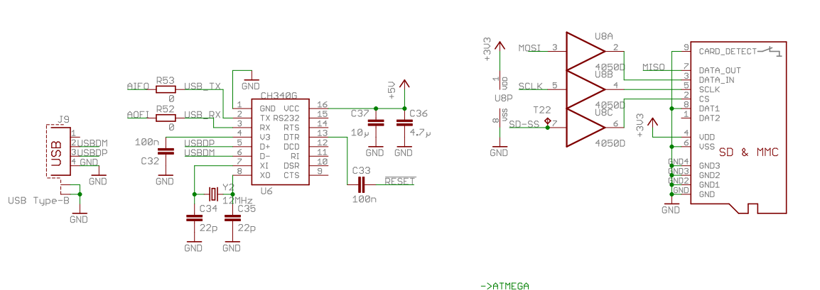

Maeke Posté(e) Mai 27, 2018 Partager Posté(e) Mai 27, 2018 (modifié) il y a 6 minutes, jtomasik@ige-xao.com a dit : Ok pour le cable, mais l'imprimante devrait fonctionner correctement avec la carte SD, elle est neuve et a un très bon débit. c'est quelle marque? Ceci dit, je ne dis pas que ce n'est pas l'imprimante elle-même la fautive, mais c'est étrange et je veux être certain d'éliminer les raisons externes. Modifié (le) Mai 27, 2018 par Maeke 1 Lien vers le commentaire Partager sur d’autres sites More sharing options...
Yaka31 Posté(e) Mai 27, 2018 Auteur Partager Posté(e) Mai 27, 2018 anet A8 Lien vers le commentaire Partager sur d’autres sites More sharing options...
Maeke Posté(e) Mai 27, 2018 Partager Posté(e) Mai 27, 2018 (modifié) il y a 2 minutes, jtomasik@ige-xao.com a dit : anet A8 nan, la carte. Ah et sois sûr d'envoyer un fichier qui ne soit pas passé par l'ancienne carte. Modifié (le) Mai 27, 2018 par Maeke 1 Lien vers le commentaire Partager sur d’autres sites More sharing options...
Yaka31 Posté(e) Mai 27, 2018 Auteur Partager Posté(e) Mai 27, 2018 LA carte SD, c'est une samsung EVO 32 Gb Lien vers le commentaire Partager sur d’autres sites More sharing options...
Maeke Posté(e) Mai 27, 2018 Partager Posté(e) Mai 27, 2018 ok, donc une carte de qualité, donc si tu télécharges un stl, que tu le transformes en gcode via cura et que tu l'imprimes via la nouvelle carte micro SD (il faut vraiment que tu fasses tout ça pour que le test soit validé) c'est toujours lent? Il faut absolument éviter tout fichier stl ou gcode venant de la carte d'origine (ou passé par elle) pour ce test, afin d'être sûr que le ficher n'a pas été corrompu par la carte fournie par anet.. 1 Lien vers le commentaire Partager sur d’autres sites More sharing options...
Yaka31 Posté(e) Mai 27, 2018 Auteur Partager Posté(e) Mai 27, 2018 Peut être que le mieux c'est que tu m'envoie un petit fichier gcode pour tester Lien vers le commentaire Partager sur d’autres sites More sharing options...
Yaka31 Posté(e) Mai 27, 2018 Auteur Partager Posté(e) Mai 27, 2018 mais en fait le test que j'ai fait ce matin c'est avec un fichier Gcode que j'ai généré avec Cura Lien vers le commentaire Partager sur d’autres sites More sharing options...
Yaka31 Posté(e) Mai 27, 2018 Auteur Partager Posté(e) Mai 27, 2018 Plus j'avance dans les tests et plus je me dis qu'il y a une problème sur la carte père de l'imprimante, même avec une carte défectueuse, une ligne de gcode ne fait que quelques Octets, même une carte très lente peu lire plusieurs centaine d'octets à la seconde. Le problème de communication entre le PC et la carte ne fait que le confirmer. Mon avias c'est que la carte mère ne remplie pas correctement son office. Demain j'irais chercher un autre câble juste au cas ou, mais j'ai peu d'espoir. j'ai donc décidé d'écrire au fournisseur, on verra ce qu'il me propose. Lien vers le commentaire Partager sur d’autres sites More sharing options...
Janpolanton Posté(e) Mai 27, 2018 Partager Posté(e) Mai 27, 2018 Il y a des protocoles différents entre l'USB et la micro-SD et le fonctionnement de l'un n'entraîne pas obligatoirement celui de l'autre (et inversement). Lien vers le commentaire Partager sur d’autres sites More sharing options...
Maeke Posté(e) Mai 27, 2018 Partager Posté(e) Mai 27, 2018 et oui, problème de lecture de carte et problème de transfert usb sont deux choses sans aucun rapport dans l'impression 3d. 1 Lien vers le commentaire Partager sur d’autres sites More sharing options...
Yaka31 Posté(e) Mai 27, 2018 Auteur Partager Posté(e) Mai 27, 2018 d'accords, les problèmes sont différents, mais quoi faire de plus pour essayer de faire fonctionner l'un ou l'autre des modes d'impression Lien vers le commentaire Partager sur d’autres sites More sharing options...
Janpolanton Posté(e) Mai 27, 2018 Partager Posté(e) Mai 27, 2018 il y a 10 minutes, jtomasik@ige-xao.com a dit : mais quoi faire de plus pour essayer de faire fonctionner l'un ou l'autre des modes d'impression Trouver la véritable source du problème avec une vraie procédure de recherche car là on tourne en rond. J'espère que tu insères la carte SD dans le lecteur de carte de la CM et non pas dans la pseudo clé USB fournie avec l'imprimante. Ce n'est pas possible que les ports USB et SD-Card soient tous deux défaillants sur une machine n'ayant jamais fonctionné. Ou tu t'expliques mal, ou quelque chose nous échappe. Lien vers le commentaire Partager sur d’autres sites More sharing options...
Maeke Posté(e) Mai 27, 2018 Partager Posté(e) Mai 27, 2018 Et tant qu'on aura pas la preuve que la carte mère est défectueuse, la changer serait inapproprié car tu risquerais d'avoir le même problème avec une autre. 1 Lien vers le commentaire Partager sur d’autres sites More sharing options...
Yaka31 Posté(e) Mai 27, 2018 Auteur Partager Posté(e) Mai 27, 2018 la pseudo clef usb ne fonctionne déjà plus, j'utilise le lecteur SD de mon PC, avec un adaptateur SD => mini SD Lien vers le commentaire Partager sur d’autres sites More sharing options...
Maeke Posté(e) Mai 27, 2018 Partager Posté(e) Mai 27, 2018 (modifié) tu n'as pas de lecteur de carte micro sd direct? peux-tu poster ici un petit fichier que tu aurais crée? J'aimerais voir comment mon imprimante se comporte avec un de tes gcodes. Modifié (le) Mai 27, 2018 par Maeke 1 Lien vers le commentaire Partager sur d’autres sites More sharing options...
Yaka31 Posté(e) Mai 27, 2018 Auteur Partager Posté(e) Mai 27, 2018 Je emprunté un câble USB à mon voisin, c'est un câble cetifié Hight Speed, mais toujours impossible de connecter l'imprimante à l'ordinateur. j'ai joint un petit fichier que j'ai testé toujours avec le même résultat Assemblage1 - Sauterelle de serrage 1-1-1.gcode Lien vers le commentaire Partager sur d’autres sites More sharing options...
Maeke Posté(e) Mai 27, 2018 Partager Posté(e) Mai 27, 2018 (modifié) ok tu peux nous montrer le réglage du port ch340 dans le gestionnaire de périphériques? pour le test de ton gcode, il va falloir attendre, j'ai une impression en cours et une seule imprimante 3d. EDIT: ça ne vient pas du gcode, donc le logiciel est hors de cause, sans ce problème de connexion on aurait pu vérifier l'éventualité d'un lecteur de carte défectueux. En attendant, peux tu vérifier la tension délivrée par ton alimentation au repos puis pendant une impression? impression terminée en 4 minutes. Modifié (le) Mai 27, 2018 par Maeke Lien vers le commentaire Partager sur d’autres sites More sharing options...
Yaka31 Posté(e) Mai 28, 2018 Auteur Partager Posté(e) Mai 28, 2018 Tu souhaite que je mesure la tension au niveau de la carte mère, au repos et en impression, c'est bien ça ? question: pour ce test est ce que je peut lancer l'impression sans mettre de fil? Lien vers le commentaire Partager sur d’autres sites More sharing options...
Maeke Posté(e) Mai 28, 2018 Partager Posté(e) Mai 28, 2018 (modifié) Oui, et oui. ça va nous permettre de vérifier si ton alim fonctionne correctement. Modifié (le) Mai 28, 2018 par Maeke Lien vers le commentaire Partager sur d’autres sites More sharing options...
Yaka31 Posté(e) Mai 28, 2018 Auteur Partager Posté(e) Mai 28, 2018 Je ne suis pas chez moi, mais je vais le faire entre midi et deux. Justement j'avais remarqué que quand je lance le "preheat PLA", le ventilateur baisse un peu en régime. Lien vers le commentaire Partager sur d’autres sites More sharing options...
Maeke Posté(e) Mai 28, 2018 Partager Posté(e) Mai 28, 2018 Tu en penses quoi @Janpolanton? Effondrement de l'alim en impression? Lien vers le commentaire Partager sur d’autres sites More sharing options...
Janpolanton Posté(e) Mai 28, 2018 Partager Posté(e) Mai 28, 2018 il y a 22 minutes, Maeke a dit : Tu en penses quoi @Janpolanton? Effondrement de l'alim en impression? Sans valeurs mesurées, difficile de se prononcer. En plus, ça ne le fait pas sur tous les axes. Je doute que ce soit un problème d'alimentation. Mais il faut lever le doute par une série de mesures. Lien vers le commentaire Partager sur d’autres sites More sharing options...
Yaka31 Posté(e) Mai 28, 2018 Auteur Partager Posté(e) Mai 28, 2018 Je viens de faire les mesures, au repos j'ai 12V66. Pendant la chauffe ça tombe à 12V24. Pendant l'impression 12V65 si pas de chauffe et 12V30 si ça chauffe. Lien vers le commentaire Partager sur d’autres sites More sharing options...
Maeke Posté(e) Mai 28, 2018 Partager Posté(e) Mai 28, 2018 (modifié) ouais, donc ça c'est écarté, donc bah la carte. Je viens de penser à un truc @Janpolanton, et si ça venait d'un défaut du circuit d'horloge de la carte? Je dis probablement une connerie, je sais mais....? Modifié (le) Mai 28, 2018 par Maeke Lien vers le commentaire Partager sur d’autres sites More sharing options...
Janpolanton Posté(e) Mai 28, 2018 Partager Posté(e) Mai 28, 2018 il y a 13 minutes, Maeke a dit : Je viens de penser à un truc @Janpolanton, et si ça venait d'un défaut du circuit d'horloge de la carte? Je dis probablement une connerie, je sais mais....? Sans commentaires... Il faut absolument faire fonctionner ce port USB...(bon drivers bien installés, bonne configuration des ports, câble au dessus de tout soupçons...) Je persiste à dire que c'est soit un problème mécanique, soit un fil de la nappe du moteur qui fait mauvais contact, soit le moteur lui même ou en dernier lieu, le driver.. Il faut éliminer les causes une à une. Il faut un peu plus de rigueur dans ta méthode d'investigation @jtomasik@ige-xao.com PS: tu devrais virer ton adresse émail de ton pseudo, les bots vont s'en donner à cœur joie... Lien vers le commentaire Partager sur d’autres sites More sharing options...
