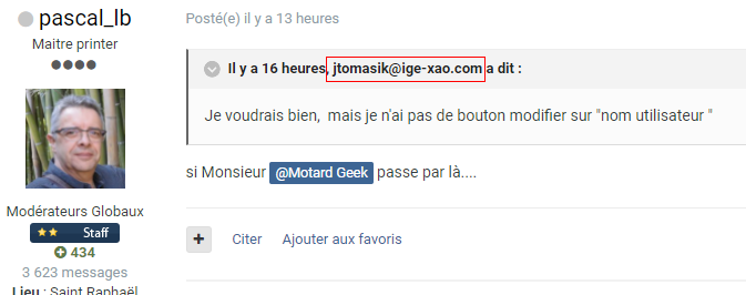

Maeke Posté(e) Mai 29, 2018 Partager Posté(e) Mai 29, 2018 Il y a 10 heures, pascal_lb a dit : si Monsieur @Motard Geek passe par là.... on voit encore son adresse e-mail dans les réponses. Lien vers le commentaire Partager sur d’autres sites More sharing options...
Yaka31 Posté(e) Mai 29, 2018 Auteur Partager Posté(e) Mai 29, 2018 Il y a 2 heures, Maeke a dit : on voit encore son adresse e-mail dans les réponses. C'est étonnant, de mon côté je ne vois plus l'adresse Lien vers le commentaire Partager sur d’autres sites More sharing options...
Maeke Posté(e) Mai 29, 2018 Partager Posté(e) Mai 29, 2018 (modifié) pas tes réponses, celles ou tu es cité. Regardes la dernière intervention d' @utile izateur. Modifié (le) Mai 29, 2018 par Maeke 1 Lien vers le commentaire Partager sur d’autres sites More sharing options...
