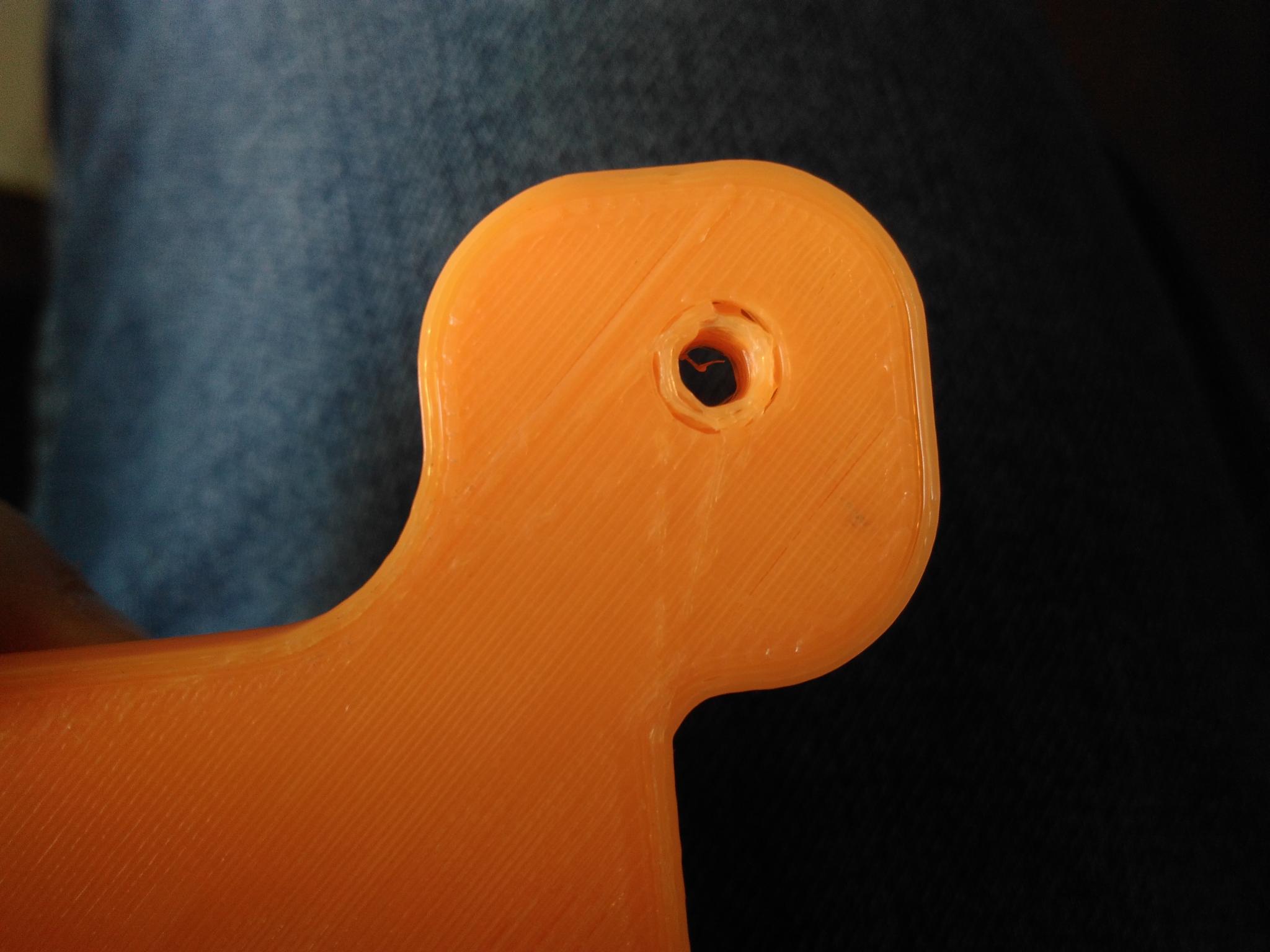

gurdil35 Posté(e) Mai 26, 2018 Partager Posté(e) Mai 26, 2018 (modifié) Bonjour a tous. Je vous expose mon problème. J'aie des manque de matière a chaque fois dés que la buse fait un grand déplacement. Cela ne ce produit jamais sur les petites pièces, seulement sur les grande. Par exemple si la buse fait 5 cercle cote a cote, il seront tous bon, mais dés qu'elle fait un grand déplacement alors la sa merde. je suis sous Cura j'ai passé la rétrac a 2.5 et 10mm/s et c'est pareil. J'étais partis sur les paramètre de Derbos Design(merci a lui) tous est ok, mais reste a chaque fois ce problème. Modifié (le) Mai 26, 2018 par gurdil35 Lien vers le commentaire Partager sur d’autres sites More sharing options...
Maeke Posté(e) Mai 26, 2018 Partager Posté(e) Mai 26, 2018 C'est la première couche de la pièce sur ta photo? Si oui et vue les autres petits défauts, ton nivellement du plateau n'est pas bon. Lien vers le commentaire Partager sur d’autres sites More sharing options...
lion02 Posté(e) Mai 26, 2018 Partager Posté(e) Mai 26, 2018 Bonjour, Je suis sous SIMPLIFY 3D et j'ai eu le même problème que j'ai corrigé avec un chevauchement des contours de 30%. Je print en ABS/BUSE 0.3/Fil 1.75 a voir dans CURA si tu peux modifier ce paramètre lion02 Lien vers le commentaire Partager sur d’autres sites More sharing options...
gurdil35 Posté(e) Mai 26, 2018 Auteur Partager Posté(e) Mai 26, 2018 Bon merci pour le tuyau déjà, et désolé pour le double poste. Si sa vous embête pas, je vais continuer sur celui la ( un modo supprimera l'autre, désolé et merci au passage) Pour répondre a Maeke, mon plateau est bien nivelé et ma buse fraichement changé, imprime parfaitement. accroche parfaite quand il s'agit du remplissage. Merci lion02, je pense plus a un truc comme ça. Quelqu'un sais ou sa ce trouve le paramètre équivalent dans cura? Lien vers le commentaire Partager sur d’autres sites More sharing options...

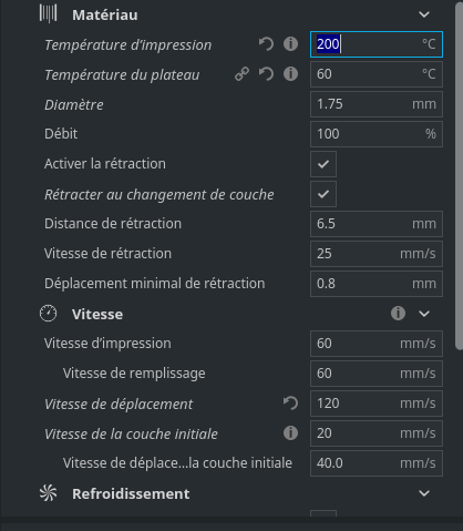

lion02 Posté(e) Mai 26, 2018 Partager Posté(e) Mai 26, 2018 j’ai installé cura 3.3.1 et j'ai trouvé ces paramètres Lien vers le commentaire Partager sur d’autres sites More sharing options...

gurdil35 Posté(e) Mai 27, 2018 Auteur Partager Posté(e) Mai 27, 2018 Je viens faire mon rapport. Bon après 5 ou 6 test de première couche raté avec Cura, je me suis dit, pourquoi pas tester Simplify3d. (j'aie sa sur ma clef usb depuis un moment, donc testons a tous hasard) Et la j'ai eu une grosse surprise. Non seulement sa a marché du premier coup, première couche parfaite sans manque de matière, les trou sont bien soudé, pas de délignage Voila ce que j'ai remarqué, sa ma sauté aux yeux. Simplify fait 2 périmètre autour d'un trou la ou cura en fait un seul et déplace la buse pour faire un autre contour plus loin. De plus, Simplify raccroche les périmètre des trous au contour extérieur de la pièce. donc pas besoin de rétraction. La ou Cura fait un 1 périmètre, rétracte, ce déplace au contour suivant, fait un 1 périmètre, rétracte et un si de suite. Pour moi, c'est un gros défaut de conception de Cura. Il y a trop de rétract et de toute façon avec un seul périmètre, il ne peut pas soudé correctement les lignes de contour. Je suis pour les logiciel libre ou gratuits(au moins), mais la, Cura ce comporte trop mal et j'en aie un peut marre de perdre mon temps a fouiller dans les paramètre, pour essayer de trouver une option(caché) qui m'aiderais(peux être) a corriger ce problème. Sans parler du plastic foutu a la poubelle a chaque fois. Je ne dis pas que Simplify est parfait. Il m'a fait un truc bizarre sur ma pièce mais bon rien de grave (je suis sur les paramètre de base, rien touché, donc). Je suis pour les logiciel Libre ou gratuits(au moins). J'aie voulu tester Mattercontrole qui a l'air très bon, mais j'aie pas encore réussis a le configurer pour l'Anet.(si vous en avez d'autre au passage) Voila, je ne cherche pas a faire un comparatif des logiciels, mais juste a dire qu'ils ce comportent différemment et peuvent être adapté ou pas suivant la pièce que vous imprimé. Merci a Lion02 pour les info sur cura, mais j'ai pas testé j'en avais marre. Lien vers le commentaire Partager sur d’autres sites More sharing options...
