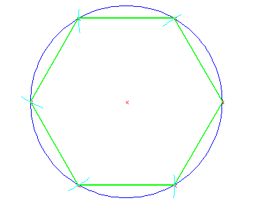

Lavazza Posté(e) Mai 26, 2018 Partager Posté(e) Mai 26, 2018 Bonjour à tous, Je souhaiterais avoir votre retour d'expérience et/ou avis sur quelques points : - Les trous ( ou perçages intérieurs ) : Sur des objets imprimés, cela fait quelques temps que j'ai remarqué que malgré que mes côtes extérieures soient correctes, quelles soient rectilignes ou arrondies, les dimensions des trous intérieurs sont toujours trop petites. Après maintes recherches, il semblerait que la façon dont les cartes de contrôle gèrent les arcs sont non pas interprétées en commande Gcode "arc", mais par une interpolation de segments. Le problème, c'est que ces segments ( dont on peut apparemment réduire la longueur dans le code ) sont inscrits dans le cercle, et de ce fait en réduisent le périmètre intérieur ( exemple grossier suivant ) : Doit-on juste prévoir un diamètre plus grand à la conception ? Avoir toujours des forêts avec soi ? Ou quelqu'un aurait une autre idée ? Ce serait bien d'avoir le choix entre le polygone inscrit et circonscrit. Cela reste tout de même étrange, je n'ai jamais eu ce genre de soucis sur ma fraiseuse commandée... - Les ponts non rectilignes : Afin de bien réussir mes ponts, je les ai activés sur Cura ( réduction de la vitesse à 10mm/s, fan à 100%, distance mini 5mm ). Ca fonctionne très bien. Du moins sur les ponts rectilignes. Cependant, lorsque un perçage se trouve à la base d'une partie dans le vide, la première couche circulaire n'est pas prise en compte comme un pont par Cura et à forte tendance à s'effondrer. Est-ce un problème de Cura ? Ou est-ce liée justement à la segmentation des cercles dont les segments le composant seraient inférieurs à ma distance mini de pont ? En vous remerciant pour vos possibles lumières Lien vers le commentaire Partager sur d’autres sites More sharing options...
Jean-Claude Garnier Posté(e) Mai 26, 2018 Partager Posté(e) Mai 26, 2018 il y a une heure, Lavazza a dit : .. /.. Cela reste tout de même étrange, je n'ai jamais eu ce genre de soucis sur ma fraiseuse commandée... Hello Apparemment tout le monde rencontre ce même problème de sous-dimensionnement sur les trous. Les slicers n'utilisent pas les codes G2 et G3, même si la machine les "comprend" Tu as bien saisi l'histoire de l'interprétation d'un cercle par une succession d'arcs On n'a pas, comme en FAO, la notion de "tolérance d'erreur cordale" et c'est bien dommage (à moins que ce soit ça dont tu parles) Citation ( dont on peut apparemment réduire la longueur dans le code ) Où as-tu vu ça ? Perso, je procède par tâtonnements, j'imprime un trou vite fait, je le mesure et en fonction de la cote obtenue je le redessine sur l'objet définitif si c'est important Lien vers le commentaire Partager sur d’autres sites More sharing options...
Lavazza Posté(e) Mai 26, 2018 Auteur Partager Posté(e) Mai 26, 2018 il y a 17 minutes, Jean-Claude Garnier a dit : Où as-tu vu ça ? https://github.com/MarlinFirmware/Marlin/issues/2519 "What kind of results do you get if you change the segment size? By default it is 1mm, but you can change this value in Configuration_adv.h to 0.1 if you prefer: #define MM_PER_ARC_SEGMENT 1" Et en relisant l'article, apparemment tu peux activer le support des arcs sur les versions ultérieures, va falloir que je regarde çà de plus près.... Lien vers le commentaire Partager sur d’autres sites More sharing options...

Lavazza Posté(e) Mai 26, 2018 Auteur Partager Posté(e) Mai 26, 2018 (modifié) Bon, je n'ai trouvé aucune commande G2 ou G3 sur des pièces à dominante circulaire dans le gcode.... Donc déjà Cura ne le génère pas. @Jean-Claude Garnier Après recherches, les commandes G2 et G3 ne sont pas utilisées, essentiellement en raison de la puissance de calcul demandée pour le microcontrôleur embarqué. Et c'est vraiment compréhensible en fait, ça demande beaucoup de calculs en virgule flottante, donc il faudrait un DSP ou un micro 32 bits balèze avec une bonne gestion du float et des fonctions math. Donc je pense que nous verrons cette implémentation ( qui sera je pense un argument de vente ) quand l'impression 3D se sera un peu plus démocratisée. Et pour l'instant, ben, méthode à la débrouille Modifié (le) Mai 26, 2018 par Lavazza Lien vers le commentaire Partager sur d’autres sites More sharing options...
trotro Posté(e) Mai 27, 2018 Partager Posté(e) Mai 27, 2018 Bonjour, Il y a 9 heures, Lavazza a dit : Bon, je n'ai trouvé aucune commande G2 ou G3 sur des pièces à dominante circulaire dans le gcode.... Donc déjà Cura ne le génère pas. C'est au niveau de l'exportation du dessin 3D en fichier STL que la transformation se fait. Un cercle devient un polygone dont le nombre de cotés dépend de la résolution demandée lors de cette exportation. Un fichier STL décrit les surfaces de mailles telles des caractéristiques géométriques. Un solide est composé de faces triangulaires. Lien vers le commentaire Partager sur d’autres sites More sharing options...
Jean-Claude Garnier Posté(e) Mai 27, 2018 Partager Posté(e) Mai 27, 2018 Il y a 1 heure, trotro a dit : .. /.. C'est au niveau de l'exportation du dessin 3D en fichier STL que la transformation se fait. Un cercle devient un polygone Vindieu mais c'est bien sûr ! Lien vers le commentaire Partager sur d’autres sites More sharing options...
Lavazza Posté(e) Mai 27, 2018 Auteur Partager Posté(e) Mai 27, 2018 Il y a 2 heures, trotro a dit : Un fichier STL décrit les surfaces de mailles telles des caractéristiques géométriques. Un solide est composé de faces triangulaires. C'est vrai, merci pour la précision. J'aurais déjà dû regarder à la base. Entre ce format et la faible puissance des cartes, on est pas prêts d'avoir des commandes "arc" ! Lien vers le commentaire Partager sur d’autres sites More sharing options...
