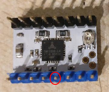

@Imothep909 j'ai lu un truc cette nuit sur le fil de marlin
sur certain pilote, la pin 4 est reliée, et colle le binz, essais de la couper, tu as EN, MS1, MS2 et cette pin, noté nc sur les blancs et uart sur les noirs
coupe à ras et refais un test, si cette pin reçois du courant, le pilote passe en mode uart, et ne tient pas en compte ni de la vref, ni des niveaux sur ms1 et ms2

il y a 54 minutes, Imothep909 a dit :
J'ai pas bien compris je doit coupe la pin n°4 qui est sur les blanc NC et sur les noir uart
c'est bien ca?
question bête, il y a des dissipateurs collés sur tes pilotes ?

Il y a 1 heure, Imothep909 a dit :
j'ai place un ventilateur 10*10 sur mes drivers j'ai même foutu 2 dissipateurs
J'ai essaye avec 2 TMC blanc Y (vref 1.09) et X (vref 1.4) pour ne pas faire pour chaque tension et non ca décale toujours.
Merci pour votre aide je jette l'éponge sur les TMC je vais me faire un caisson j'aurais moins de bruit et c'est ce que je recherche
a faire des testes comme ça je n'imprime pas 😄

il y a 7 minutes, Imothep909 a dit :
t'as coupé la pin4 ?

il y a 11 minutes, Imothep909 a dit :
oui oui c'est bien ça que j'ai essaye avec 2 vref différentes et ca décale sur les 2 axes
avant de remonter les pilotes d'origines, tu peux faire une photo net de la trigorilla dans son ensemble
