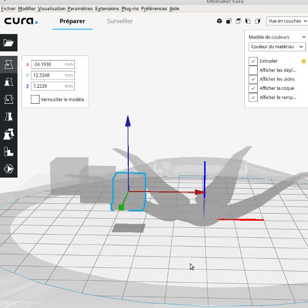

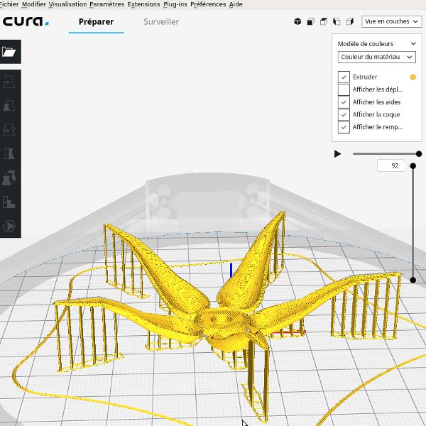

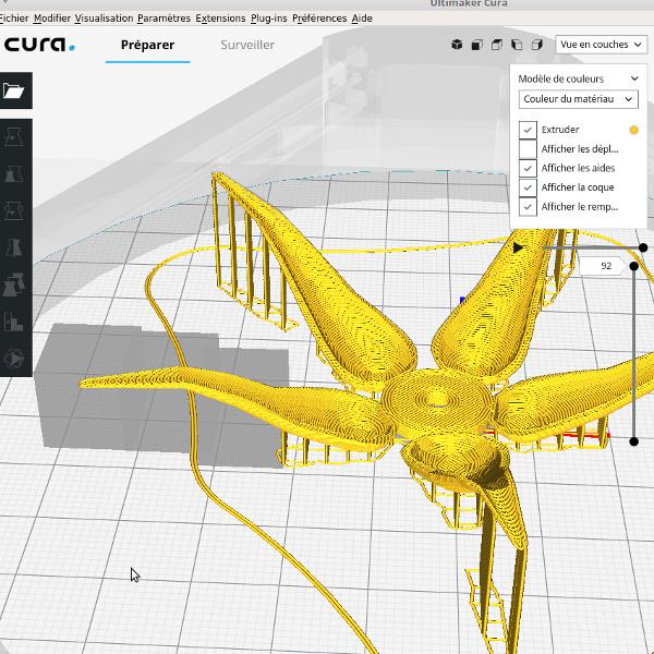

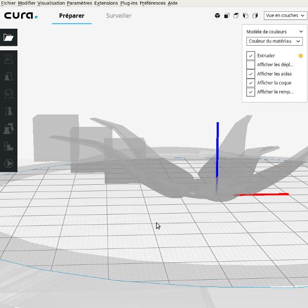

trotro Posté(e) Mai 27, 2018 Partager Posté(e) Mai 27, 2018 (modifié) Bonjour, Il y a 9 heures, Steam a dit : J'ai téléchargé Cura 3.3.1 et une nouvelle fonction apparait, c'est le blocage de supports Pour supprimer des supports il faut : Sélectionner le modèle Activer la fonction "Blocage des supports" Positionner un ou plusieurs cubes Désactiver la fonction "Blocage des supports" pour déplacer les cubes Positionner les cubes à l'endroit désiré Découper Les supports ont disparu Avec images 1 2 3a 3b 5 7 Modifié (le) Mai 27, 2018 par trotro ajout images Lien vers le commentaire Partager sur d’autres sites More sharing options...

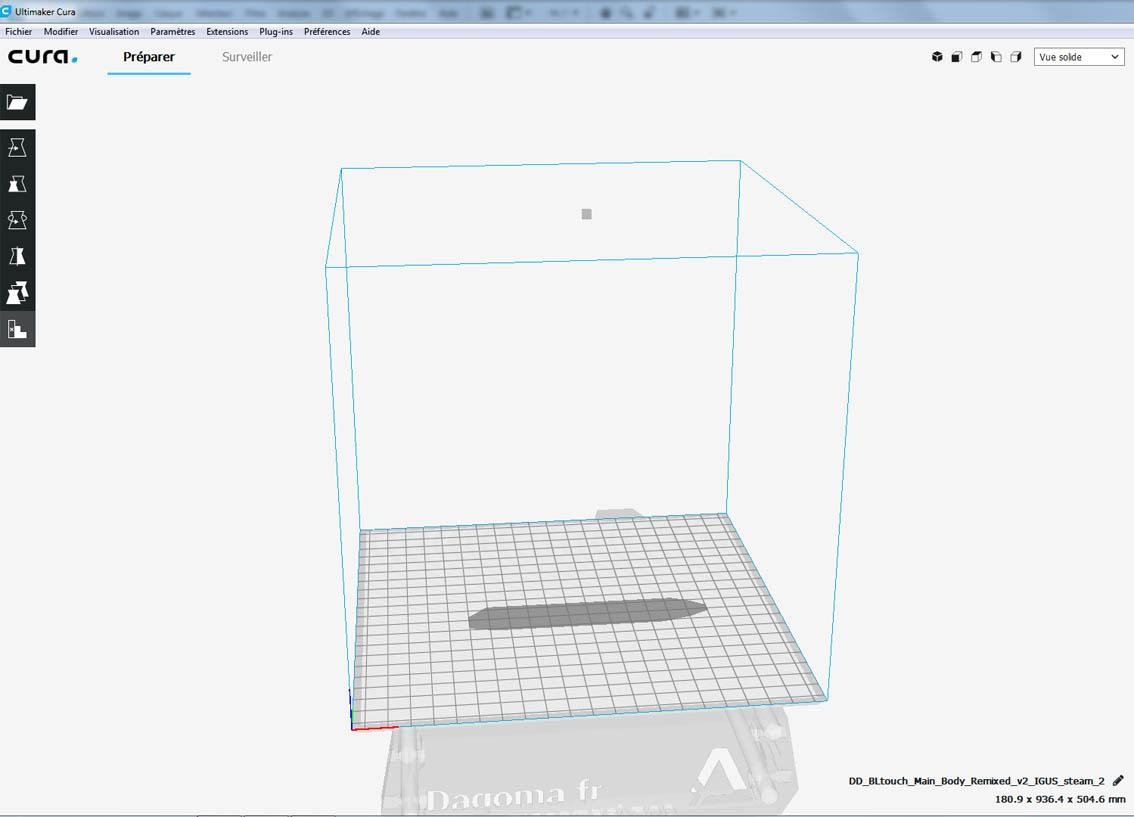

Steam Posté(e) Mai 27, 2018 Auteur Partager Posté(e) Mai 27, 2018 (modifié) Il y a 5 heures, trotro a dit : Bonjour, Pour supprimer des supports il faut : Sélectionner le modèle Activer la fonction "Blocage des supports" Positionner un ou plusieurs cubes Désactiver la fonction "Blocage des supports" pour déplacer les cubes Positionner les cubes à l'endroit désiré Découper Les supports ont disparu Bonjour @trotro, merci pour ta réponse. Je ne vois pas comment faire les points 3 et 6. Voici des copies d'écrans de ce que j'obtiens : L'objet qui fait 120,4 x 24,9 x 50,0 mm Sélection du modèle et clic sur l'icône "blocage des supports". Une fenêtre apparait au niveau de la première icône me demandant une taille : Que je mette une taille ou non dans la fenêtre qui est apparu, lorsque je clique sur l'objet voilà ce que j'obtiens ( à noter le taille qui n'est plus du tout pareille) : Il m'arrive également parfois que l'objet reste tel qu'il est mais se grise avec des traits bleus et avec un message apparaît me disant "rien à découper etc...." Steam Modifié (le) Mai 27, 2018 par Steam Lien vers le commentaire Partager sur d’autres sites More sharing options...
trotro Posté(e) Mai 27, 2018 Partager Posté(e) Mai 27, 2018 il y a 26 minutes, Steam a dit : Je ne vois pas comment faire les points 3 et 6. J'ai rajouter des images. il y a 29 minutes, Steam a dit : Il m'arrive également parfois que l'objet reste tel qu'il est mais se grise avec des traits bleus Tu peux essayer de verrouiller ton objet et de désactiver le découpage automatique dans les préférences. Lien vers le commentaire Partager sur d’autres sites More sharing options...

trotro Posté(e) Mai 27, 2018 Partager Posté(e) Mai 27, 2018 (modifié) il y a 7 minutes, Steam a dit : @trotro, merci pour les images. Malheureusement chez moi auncun cube apparaît lorsque je clique sur "blocage des supports". Steam En fait, tu cliques sur le bouton et lorsqu'il est grisé tu cliques sur ton modèle à l'endroit ou tu veux placer le cube. Il faut que tu sélectionnes un endroit à l'intérieur du modèle (dans la partie entourée en bleu). Modifié (le) Mai 27, 2018 par trotro Lien vers le commentaire Partager sur d’autres sites More sharing options...
Steam Posté(e) Mai 27, 2018 Auteur Partager Posté(e) Mai 27, 2018 (modifié) @trotro , cela ne fonctionne pas, l'objet s’aplatit entièrement lorsque je clique dans l'objet (comme sur ma troisième image. Visiblement, je ne suis pas le seul à ne pas comprendre le fonctionnement : https://community.ultimaker.com/topic/22725-how-to-use-support-blocker/ https://community.ultimaker.com/topic/22308-support-blocker-issue/ Et un correctif, mais je ne sais si cela concerne Windows 7 : https://github.com/Ultimaker/Cura/pull/3813 Steam Edit : avec le correctif, j'ai enfin un cube qui s'affiche, mais je trouve l'affichage pas très fin (traits du contour très épais, et un peu "baveaux") mais j'avance ... doucement Visiblement, dans ta version, tu as un bouton supplémentaire sous "blocage des supports". Modifié (le) Mai 27, 2018 par Steam Lien vers le commentaire Partager sur d’autres sites More sharing options...

Steam Posté(e) Mai 27, 2018 Auteur Partager Posté(e) Mai 27, 2018 (modifié) @trotro, j'utilise Cura 3.3.1 et avec ce correctif, inutile de passer par l'affichage par couches, le cube s'insère dans le modèle en solide et je trouve que c'est plus facile de dimensionner et de positionner le cube sur l'objet avec cet affichage en solide. Pour faire un essai, j'ai bien sûr redimensionner le cube, je l'ai déplacé et positionné. Pour l'instant, je n'ai travaillé qu'avec un seul cube, il faut encore que je regarde comment faire si je veux supprimer (bloquer) des supports à différents endroits d'une pièce. Merci de t'être intéressé à mon problème, car quand j'avais fait mes recherches il y a quelques temps, j'étais déjà tombé sur mon deuxième lien, mais il n'y avait que 3 ou 4 messages, il n'y avait pas encore le lien vers le correctif. C'est en recherchant le lien que je suis tombé sur le lien vers le correctif qui figure dans une des réponses ajoutées depuis. J'espère que ce petit post servira à d'autres personnes qui rencontrent le même problème. Steam Edit : résultat des opérations en images avec deux cubes de blocage de supports redimensionnées : Cubes dimensionnés et positionnés avec l'affichage de l'objet en solide : La même chose avec l'affichage en couches,. on voit bien l'absence des supports sous la pièce au niveau de cube de droite. l'effet du cube gauche n'est pas visible car il supprime d’éventuels supports à l'intérieur de la pièce : Modifié (le) Mai 27, 2018 par Steam Lien vers le commentaire Partager sur d’autres sites More sharing options...
