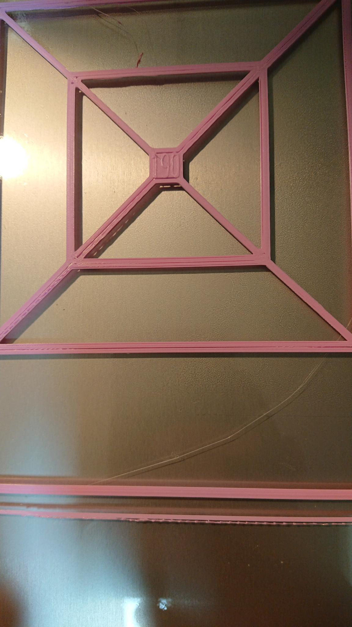

Invité Posté(e) Mai 27, 2018 Partager Posté(e) Mai 27, 2018 Bonjour, Je viens de lancer ma première impression pour vérifié la planéité de mon plateau, de ce coté pas trop de soucis, le problème est que j'ai des "trous" ou "manque de matière" dans le milieu de mon test (voir photo) . Ça fait des traits vide. J'utilise cura avec les paramètres par default de la CR-10 et du filament chromatik. Merci. Lien vers le commentaire Partager sur d’autres sites More sharing options...

Invité Posté(e) Mai 27, 2018 Partager Posté(e) Mai 27, 2018 Oui toujours le même problème, le plateau est bien droit. Le souci c'est que si j'imprime une pièce j'ai des trous dans la dernière couche ce qui fait pas joli pour des portes clefs par exemple. Lien vers le commentaire Partager sur d’autres sites More sharing options...
Invité Posté(e) Mai 27, 2018 Partager Posté(e) Mai 27, 2018 J'ai mis le chevauchement à 60% il y a du mieux, mais ça me le fait encore à un endroit.... Lien vers le commentaire Partager sur d’autres sites More sharing options...

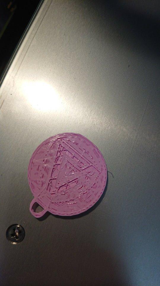

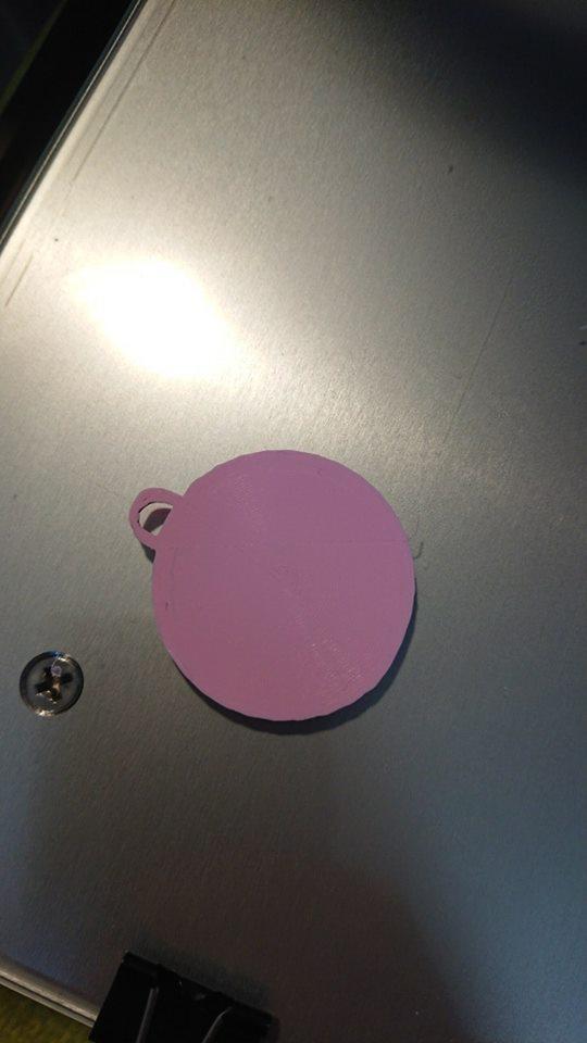

Invité Posté(e) Mai 27, 2018 Partager Posté(e) Mai 27, 2018 Je viens de faire le porte clef de chez dagoma en dessous c'est niquel mais par contre le dessus il y a plein de trous ( au milieu c'est normal j'ai stopper avant ) Lien vers le commentaire Partager sur d’autres sites More sharing options...

Invité Posté(e) Mai 27, 2018 Partager Posté(e) Mai 27, 2018 Non c'est sur une CR-10 c'est que j'ai aussi une dagoma donc j'ai pris leurs trucs pour faire des test j'ai pris l'habitude de tester avec ça Lien vers le commentaire Partager sur d’autres sites More sharing options...
Tircown Posté(e) Mai 27, 2018 Partager Posté(e) Mai 27, 2018 Sur le jeton DAGOMA, le problème est normal si tu as stoppé dès la première top-layer avec un infill aussi faible en dessous. Laisse l'impression aller à son terme pour juger. Pour le premier test, augmente un peu ton coefficient d'extrusion (=flow) Lien vers le commentaire Partager sur d’autres sites More sharing options...
Invité Posté(e) Mai 27, 2018 Partager Posté(e) Mai 27, 2018 Je viens de trouver mon problème en gros c'est à cause du motif de remplissage les couche suivent la pieces alors quelle devraient faire des couche en diagonale et croisé je ne trouve pas comment changer ce parametre Lien vers le commentaire Partager sur d’autres sites More sharing options...
Invité Posté(e) Mai 27, 2018 Partager Posté(e) Mai 27, 2018 Quelqu'un a eu le même problème ici: il l'a résolu mais il n'utilise pas cura je ne trouve pas dans cura... Lien vers le commentaire Partager sur d’autres sites More sharing options...
Invité Posté(e) Mai 27, 2018 Partager Posté(e) Mai 27, 2018 J'ai trouvé c'est dans coque puis dans motif du dessus/dessous il faut mettre lignes. Lien vers le commentaire Partager sur d’autres sites More sharing options...
